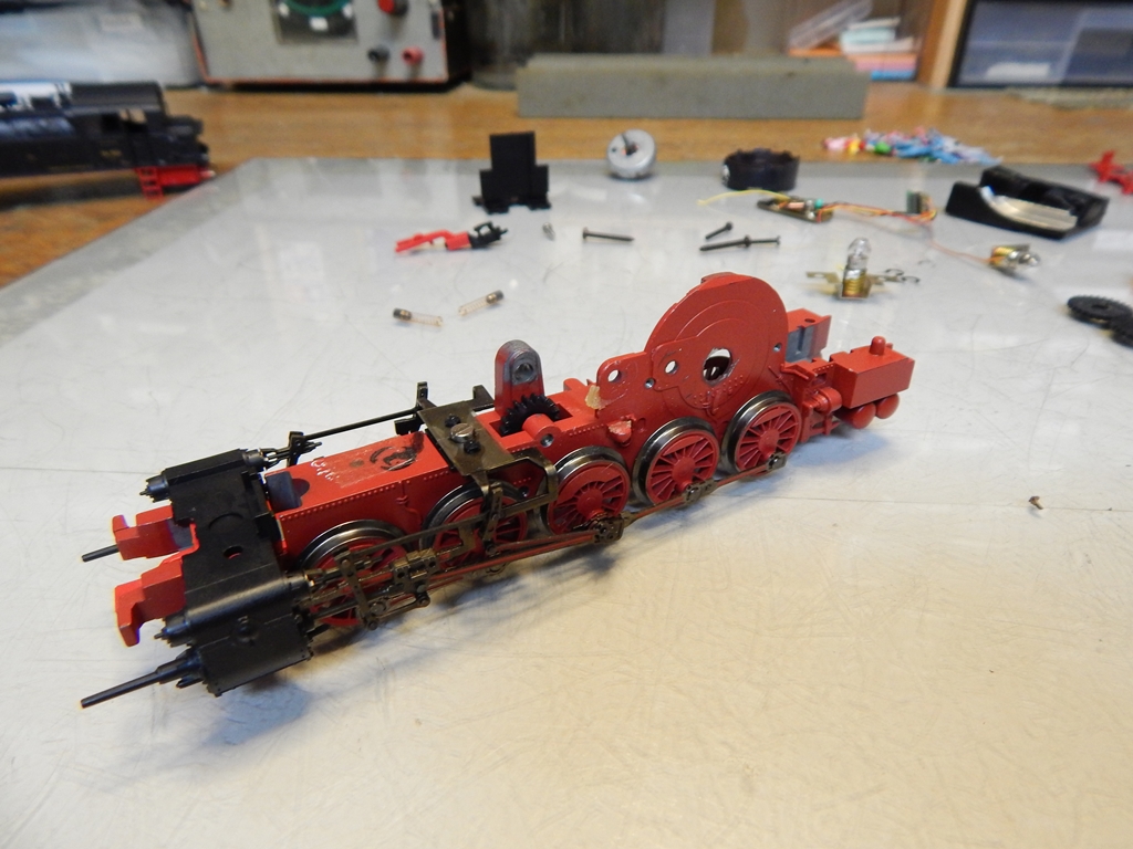

kako več tema narekuje ide za preradu motora u Fleischman lokomotivama,
a to zbog toga jer još uvek ugrađuju staru tehniku ispred 50 godina.
To nije bila moja prva prerada ali je ova zabelježena pa da podelim sa vama.
Na pitanje prijatelja Leo-ja "fliperi"ako je to moguče izvest jer je model
izvana lepo odrađen u svim detaljima ali mu je tehnika pre stara pa ako se
može i stavit Lok sound.

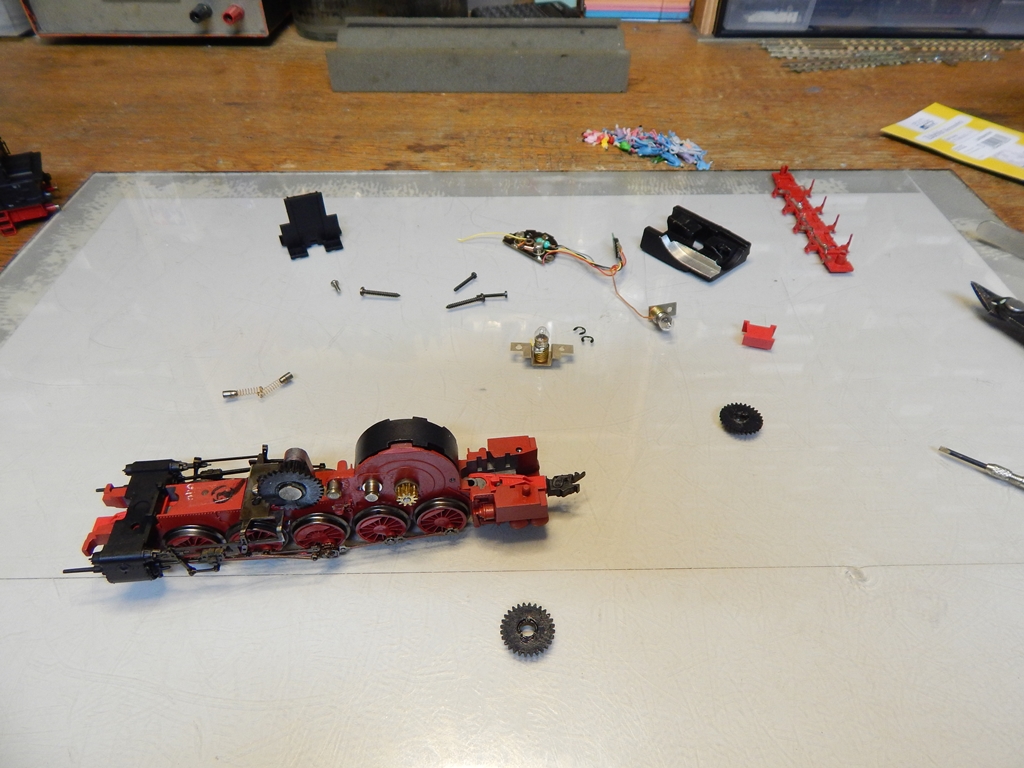

Ovako je počelo,rasturavanje
tu se vidi grešnik velike buke,puno zubčanika i kolektorski praistorijski motor
rasklapanje ili ti ga rasturavanje

tu se več vidi da če ostat puno mesta za dekoder i zvučnik i ostaloga.
pozdrav Sini

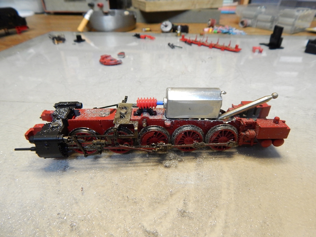

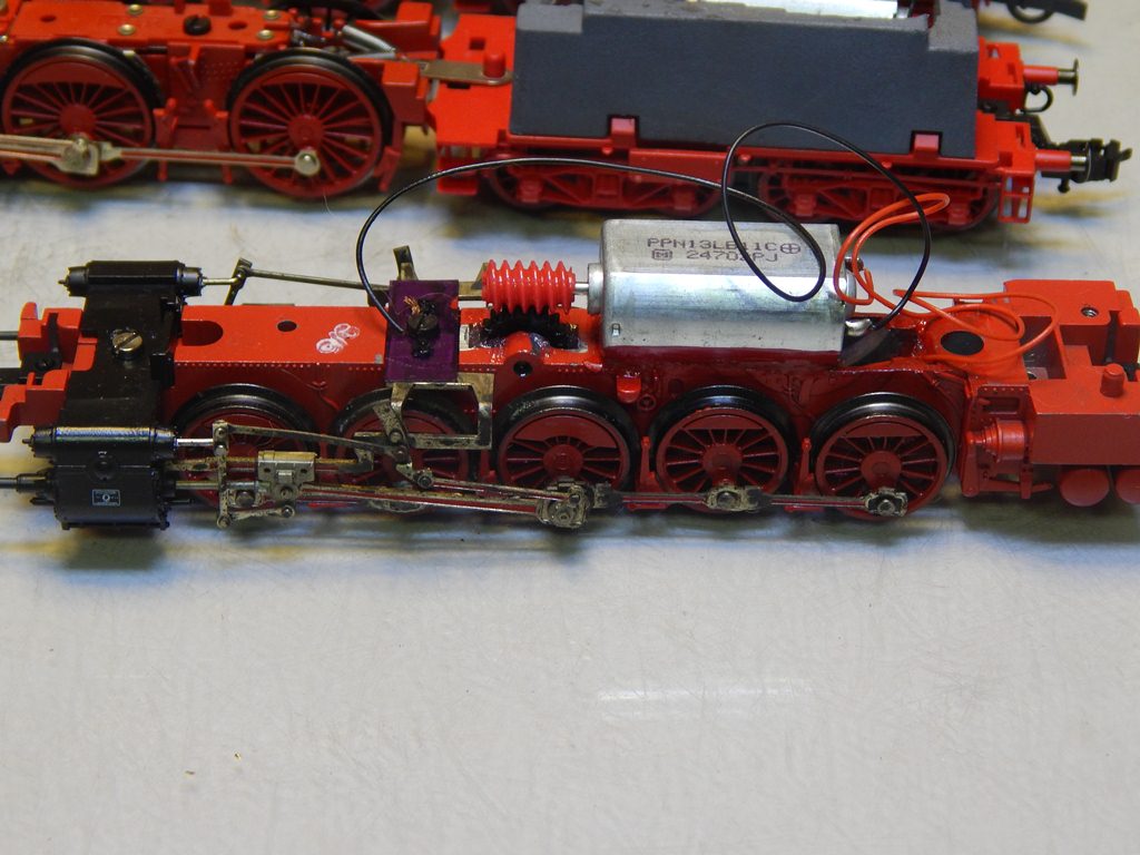

e opet sam dobio naruđbu preradit Fleischman lokse,
da dobiju nove motore,jer oni stari kako sam več na početku teme
obradio jednu imaju stare bučne motore.
Sad jih ima 4 kom.odjedanput jedna 94-ka i tri 38-ce
i stari izvađeni motorni delovi sa zubčanicima i ostalim
i ugrađen motor u 94-ku
i u 38-cu
evo tolko za početak,dok dobiju sound dekodere i LED rasvetu
onda nastavak.

To baš ne bu dobro. Sad kad su stavljeni puževi bi trebalo staviti i nova pužna kola sa kosim zubima, a ne ostaviti prijašnja sa ravnima (kod Roco-a su takva pužna kola »Schneckenzahnrad doppelt«). Posljedica će biti brzo trošenje zupčanika.
