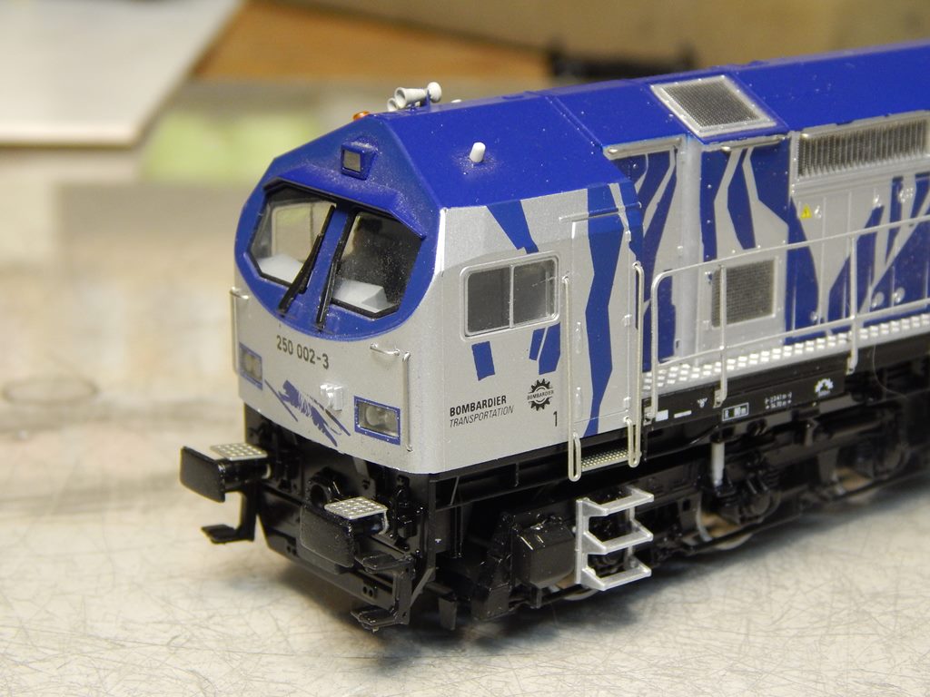

Prije nekoliko časa sam dobio jedan model Lokomotive od Mehana kojemu je falilo puno detalja.
Radi se o Lokomotivi Class 66,jer je model ležao kod mene več dve godine u ormaru sam se
odlučio izkoristit taj model da predstavim kako izradit delove za modele koji mu fale.
Prvo slika modela de mu je šta falilo
za izradu novih delova sam upotrebio drugu lokomotivi istog tipa koji mi je poslužio za pramodele,
ali je trebalo i taj model razklopiti u sve delove da sam mogao napraviti nove.

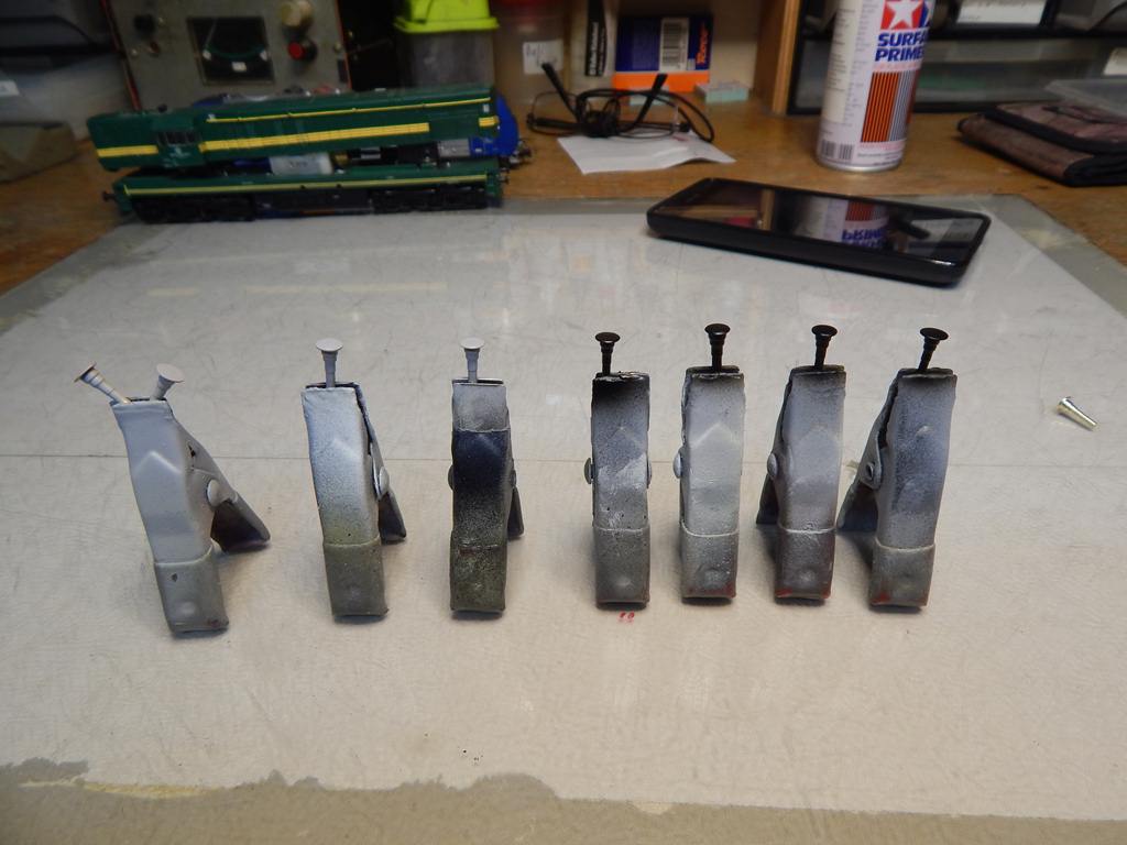

Za izradu kalupa upotrebljavam Silikonski kaučuk EXTREM od firme Samson Kamnik
Samson Kamnik
a za odlevanje komada pa Modelit Standard
za odlivanje prozornih komada kao lampe ,svjetla i prozore upotrebljavam Gedeo Cristal rezin
a ovako izgledaji poneki delovi koji su gotovi
gotova i obojana rešetka na modelu

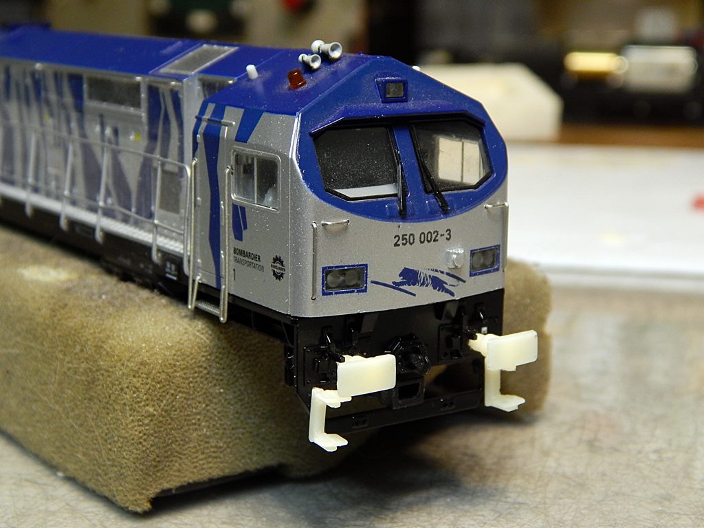

ovde je trebalo još napraviti ogradicu koja je iz čelične žice 0.5mm
trebalo je izraditi i kutije za pjesak i rezervoar
i lampe
i montirana blenda još bez detalja
i gotov model sa svim detaljima koji si falili
malo bliže
sad čeka do sutara da se ugradi i Lok Sound i onda gotova!

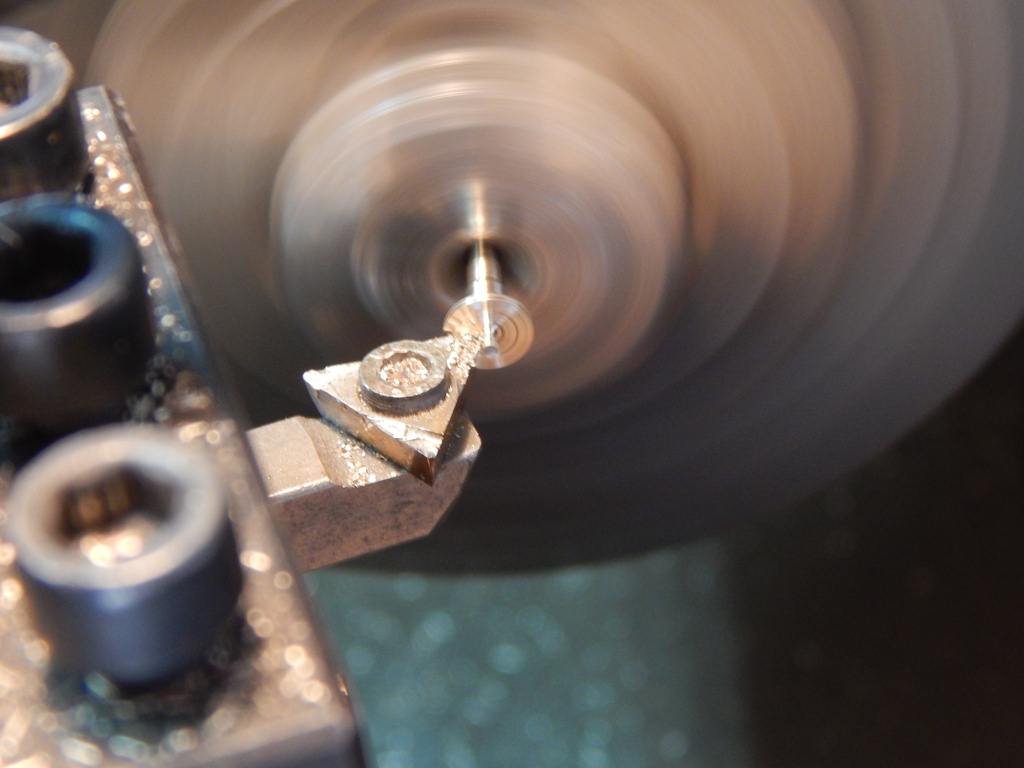

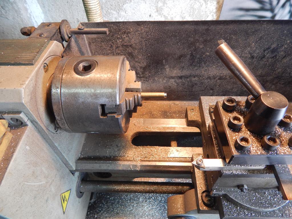

jer je kod mene na reviziji Dragecov Kenedy i idu mi na k...c levani puferi,ja nebi bio ja da jih več duže vreme izrađujem sam iz mesinga.Prvo je to da oni liveni su jako krhki a drugo ne izgledaju nikako i odpadaju.
a počne se ovak na drepangu sa 6mm palicom

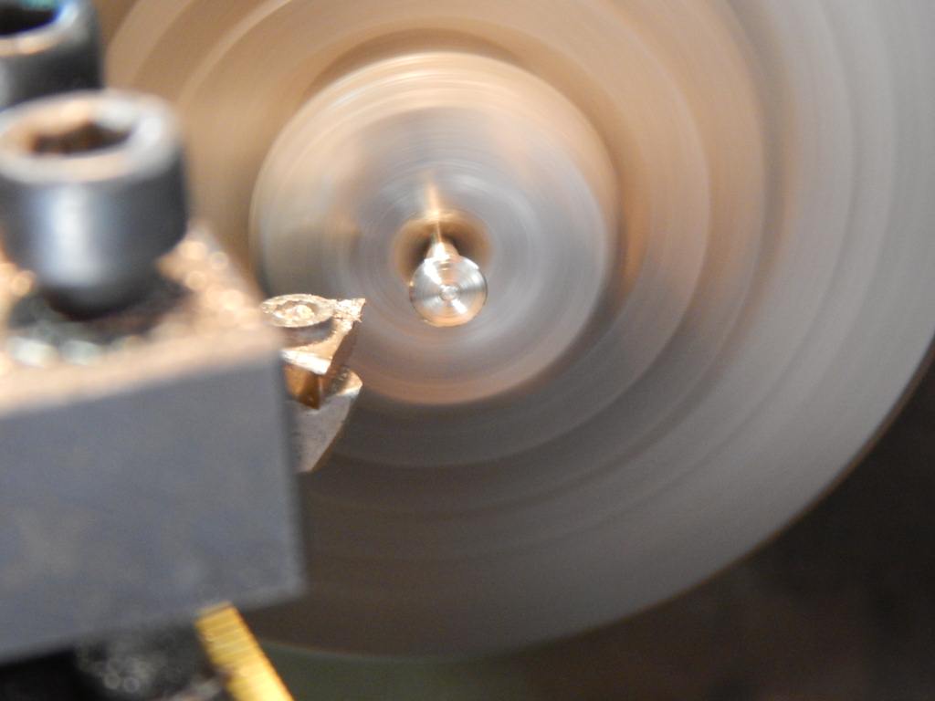

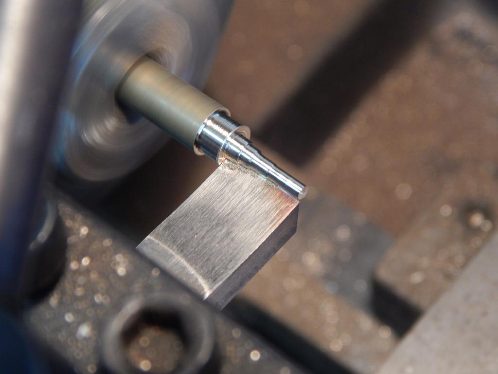

prvo treba podrejat širinu največe dimenzije na puferu,a to je šalica na 4,8 mm

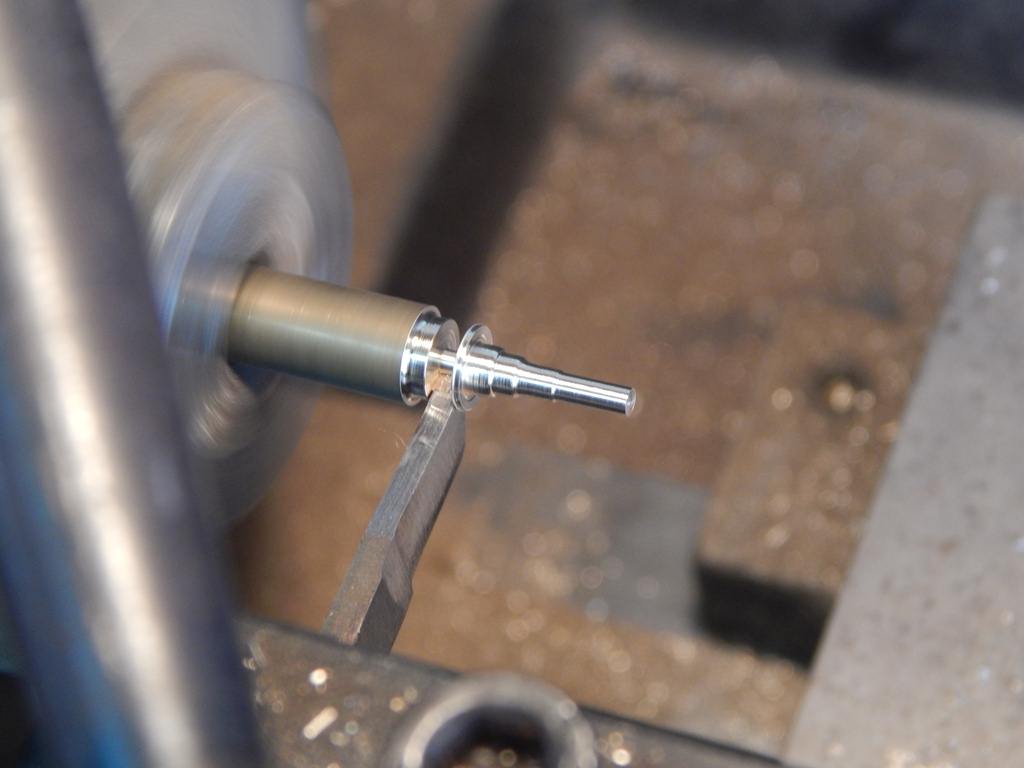

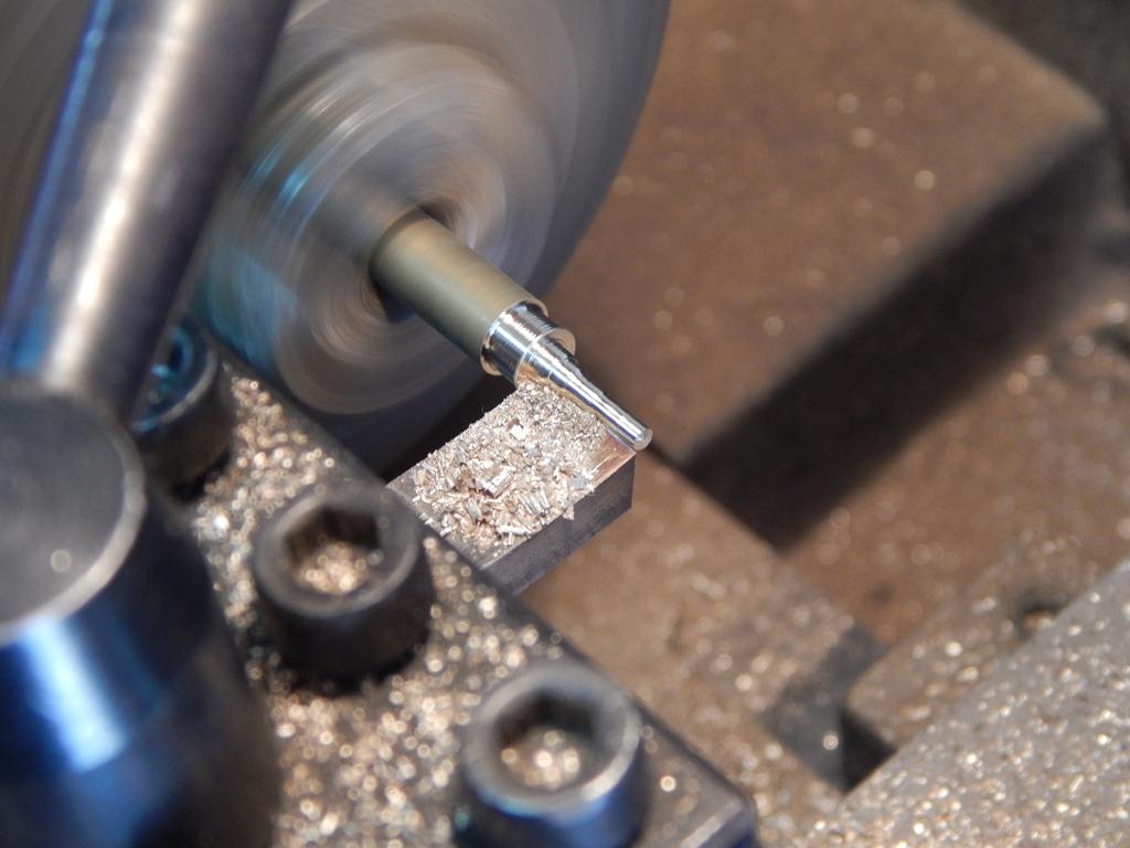

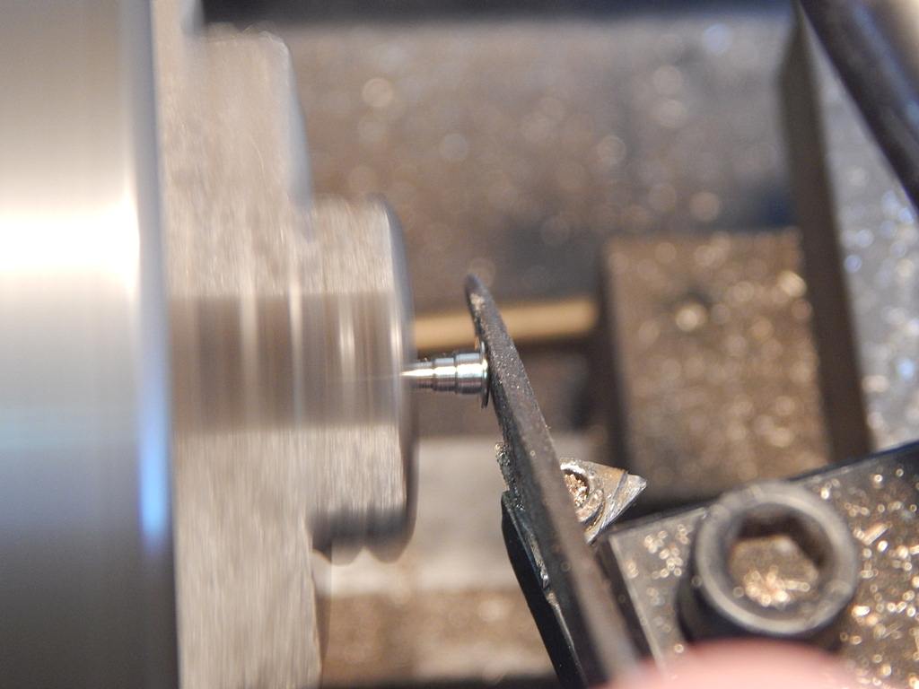

e onda drejanje stražnjeg dela

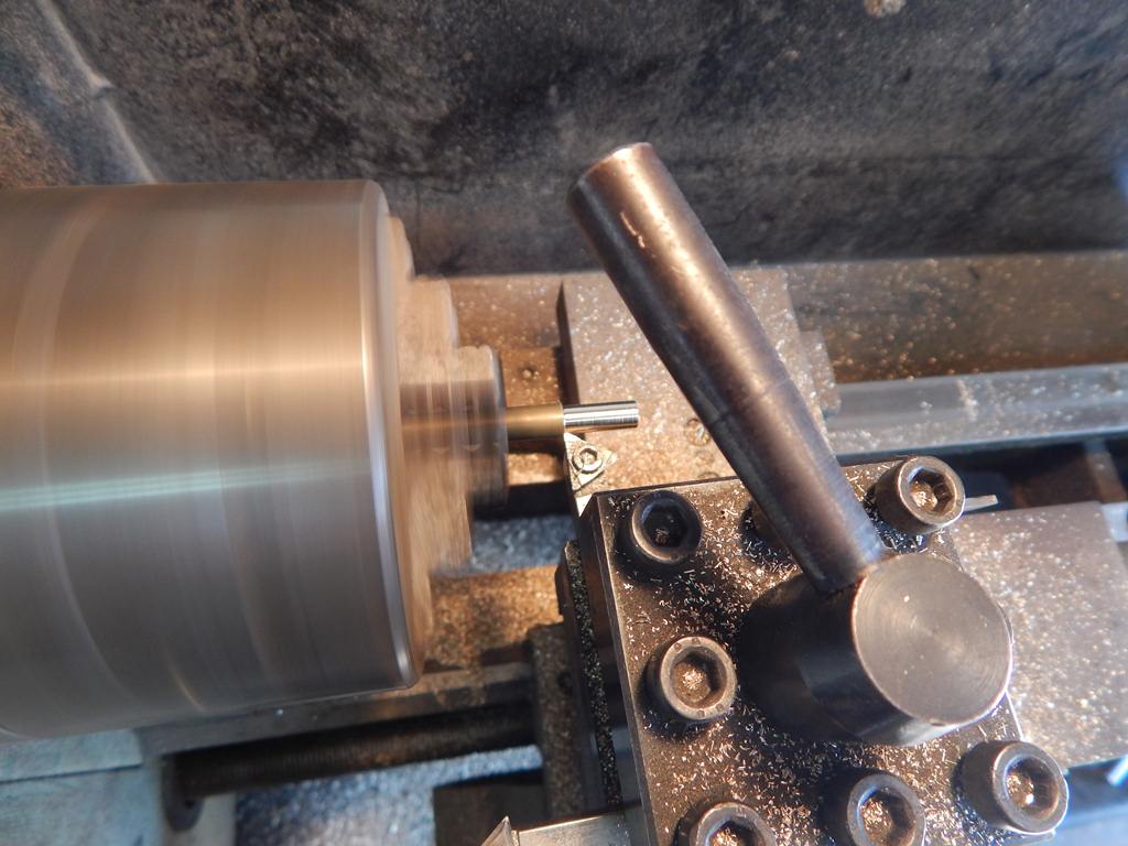

e tu sam si olakšao posel jer sam si napravio nož da ostanu uvek iste mere

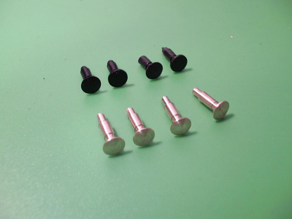

po bojanje,ali uvek po četiri da jih ne zamenim

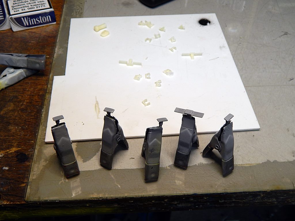

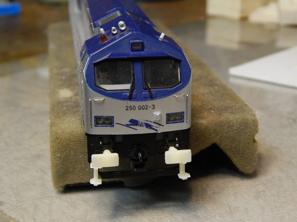

opet neki delovi koji fale na modelu,uzmeš orginal napraviš kalup od gume i zliješ
a sad bojanje
 Post subject: Re: Izrada delova
PostPosted: 09 Jun 2016, 16:44
Posts: 3423
I sa primerom
i gotovi na modelu
