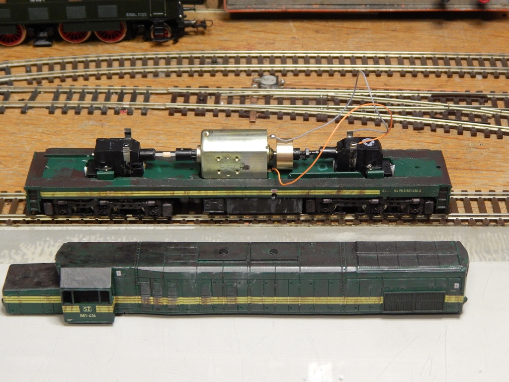

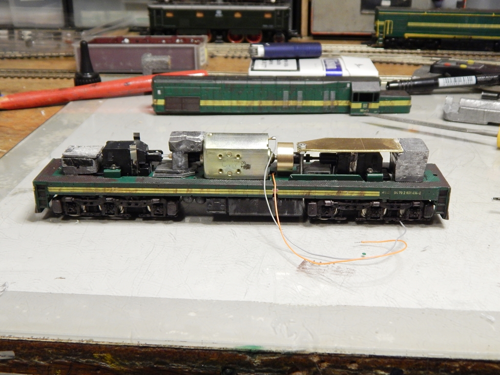

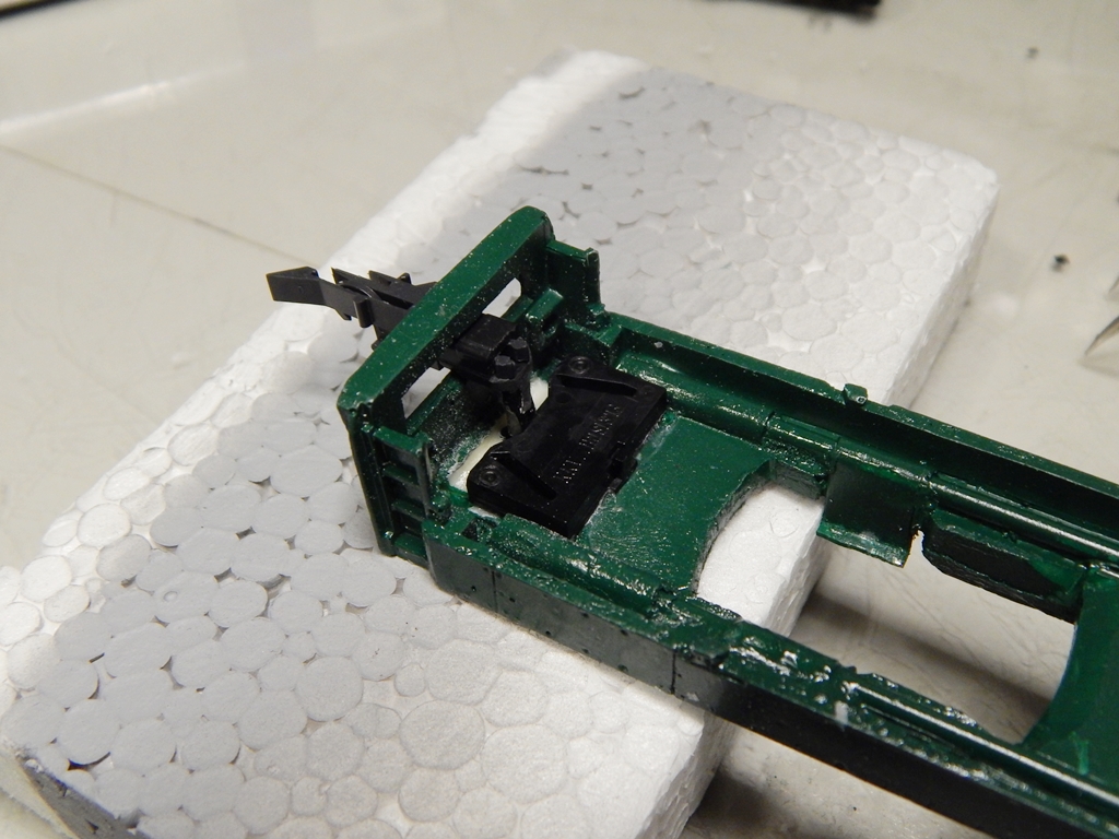

ovako sam u kenedija ugradio kinematiku od Fleischmana
nastavlja se...

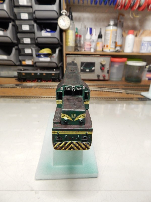

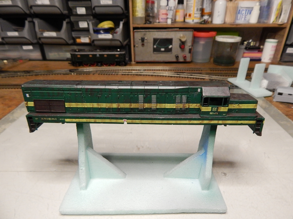

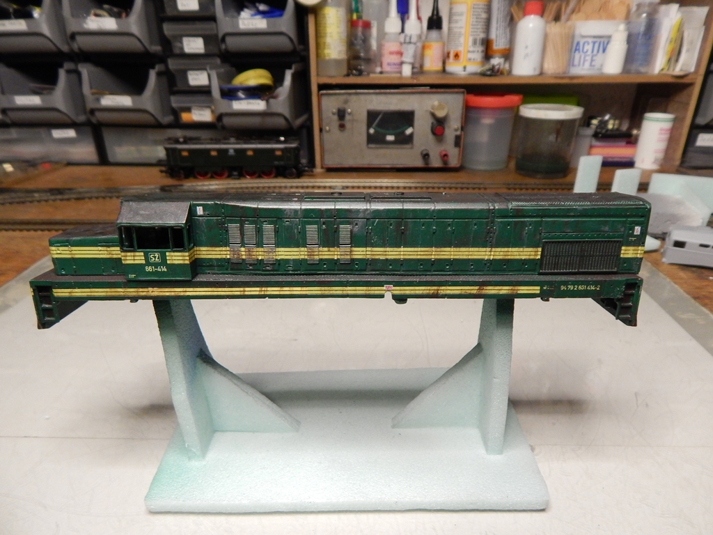

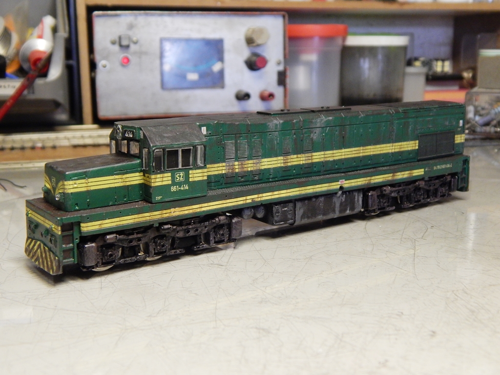

A danas ga završio sa bojanjem,dekalima,staranje i finiš lakiranje
sutra motorizacija i digital (sound)

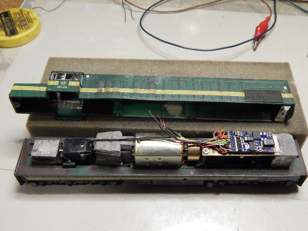

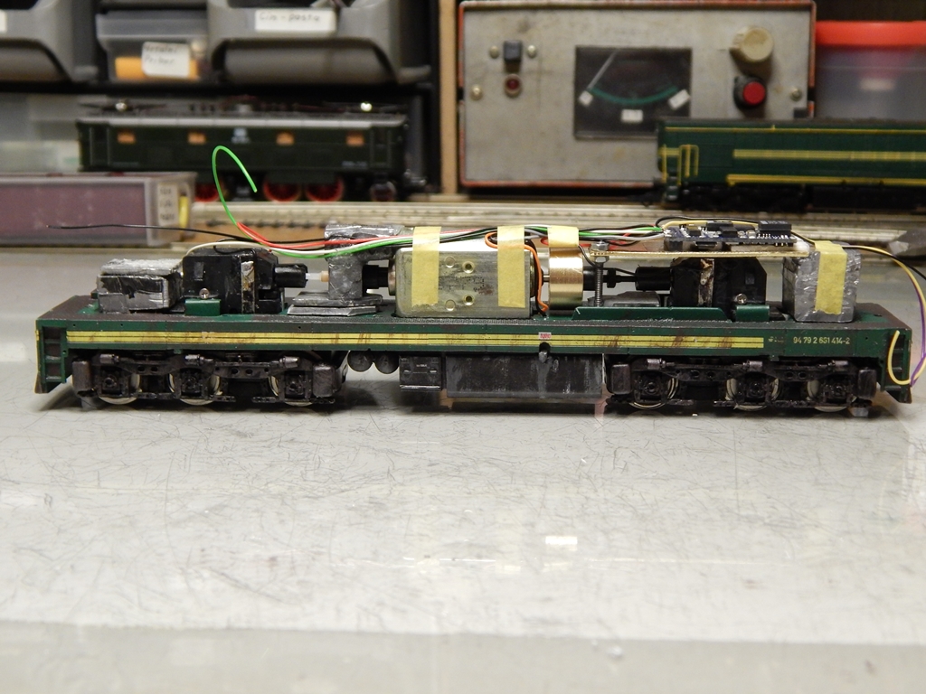

danas sredio dodatne utege,pločicu za dekoder,smestio zvučnik u rezervoar i sam dekoder sa novom
kabelizacijom i zvukom.

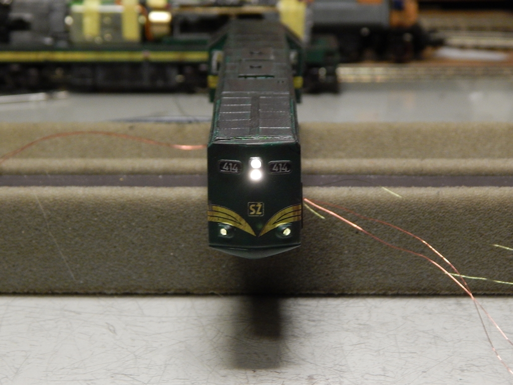

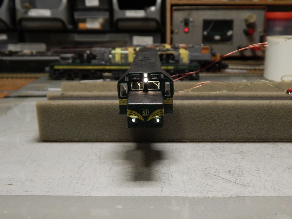

Evo ovako sveti na prvom testu,moram napomenuti da sveti manje
jer je to jako teško fotografisati kako je u realnosti.

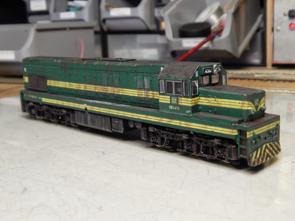

danas uspio sve sklopiti
fale mu još detalji kao ogradice,puferi,lajtunge itd.
a to još ak uspem danas završim i može u vitrinu

Odlično mi izgleda rasvjeta :clap:
I bojom i intenzitetom :handgestures-thumbup:
Mislim da znam kako izgleda uživo, kada izgleda ovako na fotkama.
Samo par pitanja.
U seriju su LEDice sa jednim predotporom?
Nisi htio ići na konektor za mogućnost odvajanja poklopca?
PostPosted: 06 May 2014, 22:04
Joined: 15 Nov 2012, 09:05
Posts: 401
:clap: :clap: :clap: I nadam se, da i Slavko J. ponekad pogleda na koji forum, pa da vidi kako treba napraviti odličan model, a ne samo prosiječni...​​
L.P.
PostPosted: 06 May 2014, 22:55
Posts: 3416
Samo par pitanja.
Da,upotrebljavam samo jedan upor i to ga vežem na plavu žicu.znaži cetralo za sve lampe.
Za konektor nema potrebe jer su žice dovoljno duge za servis,al na fotkama se ne vidi,
jer su ugurane u model.
