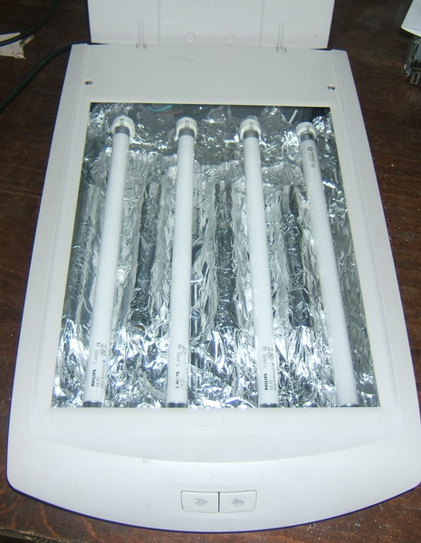

Posto sam ja pokusavao obe discipline da savladam (i projektovanje i jetkanje/ecovanje/nagrizanje) dacu sebi slobodu da se ponegde umesam nekim konstruktivnim komentarom.
Plocice za elektroniku nagrizam vec 30god. U pocetku sam crtao flomasterom i plocice ecovao ferihloridom (FeCl3), pre 25god sam presao na HCl i hidrogen (vodonik-peroksid H2O2) a od pre 15god radim iskljucivo na plocama koje sam fotooslojim.
Za osvetljavanje koristim DIY UV BOX. U kuciste starog skenera sam montirao 4 UV-A lampe od 8W i osvetljavanje mi traje oko 2min. Moze i krace ali ovako sam siguran da ce ispasti kako treba.
