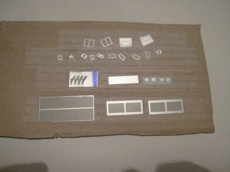

A unutra, ljudi moji... :shock:

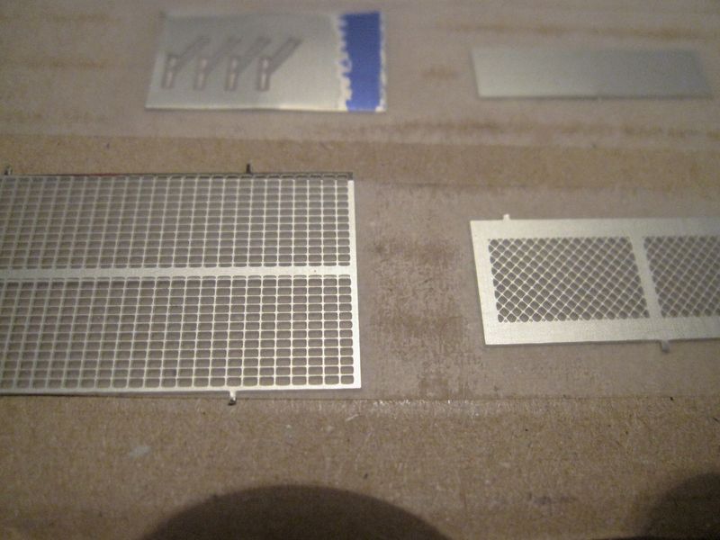

PostPosted: 28 Dec 2012, 20:30

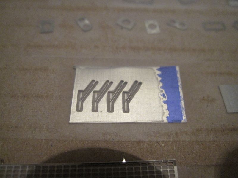

PostPosted: 28 Dec 2012, 20:32

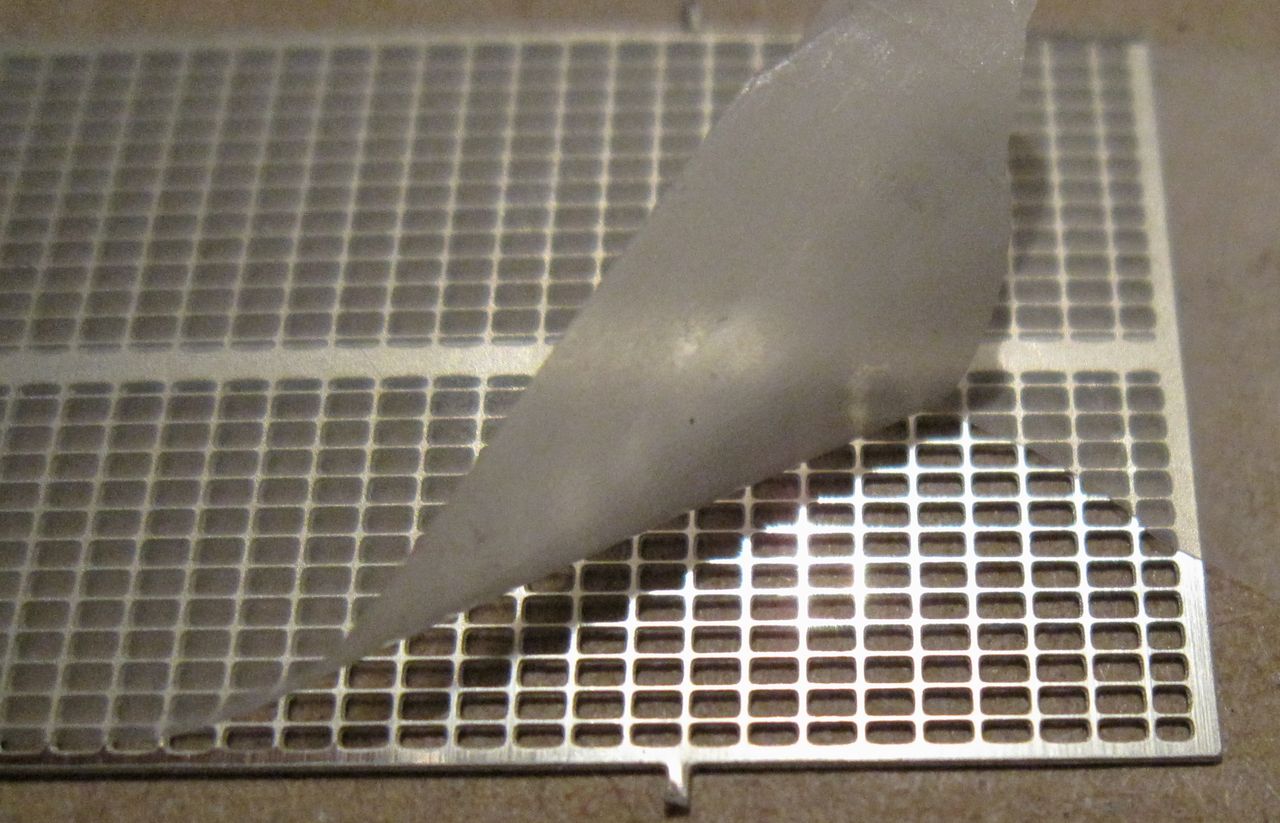

PostPosted: 28 Dec 2012, 20:33
Evo jedne malo veće fotke, da vidite koliko je to precizno...

Dakle, jučer popodne podigao sam pošiljku iz slikovitog mjesta u Sloveniji,
po imenu - Borovnica
Samo za informaciju. U Borovnici je bio največi železniški viadukt v Evropi. B:B
I još nešto. Photo etch sam ti zalepio naopako, tako da ga možeš okrenuti, da vide detajle. :obscene-drinkingcheers:

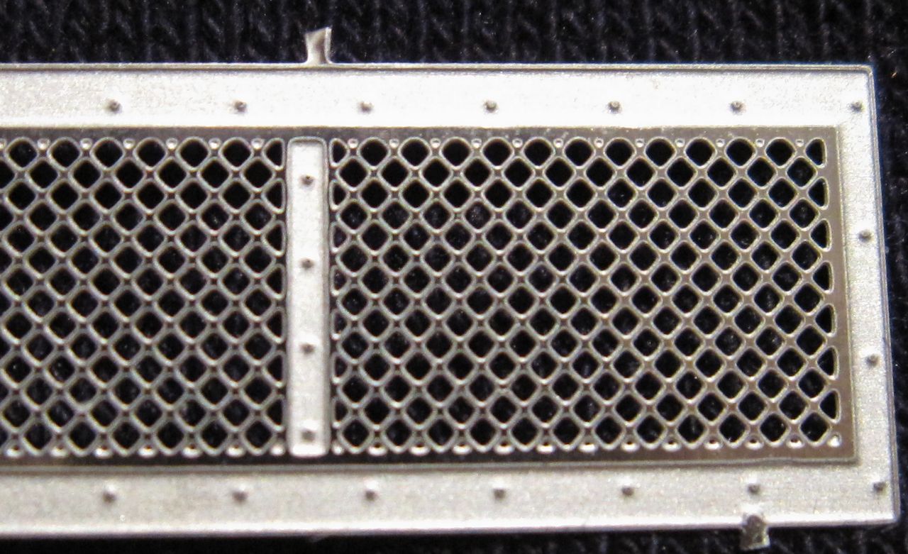

Evo sa prednje strane, malo veća rezolucija

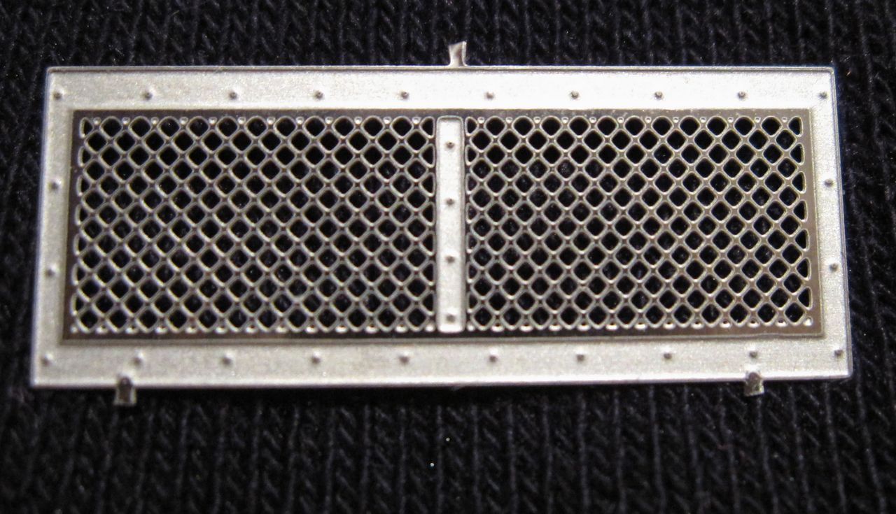

I evo macro, koliko mi fotić omogućava, u 1280 rezoluciji...

Samo za usporedbu. Oni klinci, koji vire sa strane vani, imaju premer 0,6 mm. To je zbog toga, da tijekom postupka pločica odnosno u ovom primeru mreža, ne ispadne van. Inaće, tačnost ide kod crnih dijelova 0,08 mm a kod belih (ono što ostane) 0,16 mm sa tolerancijom +- 4%.
