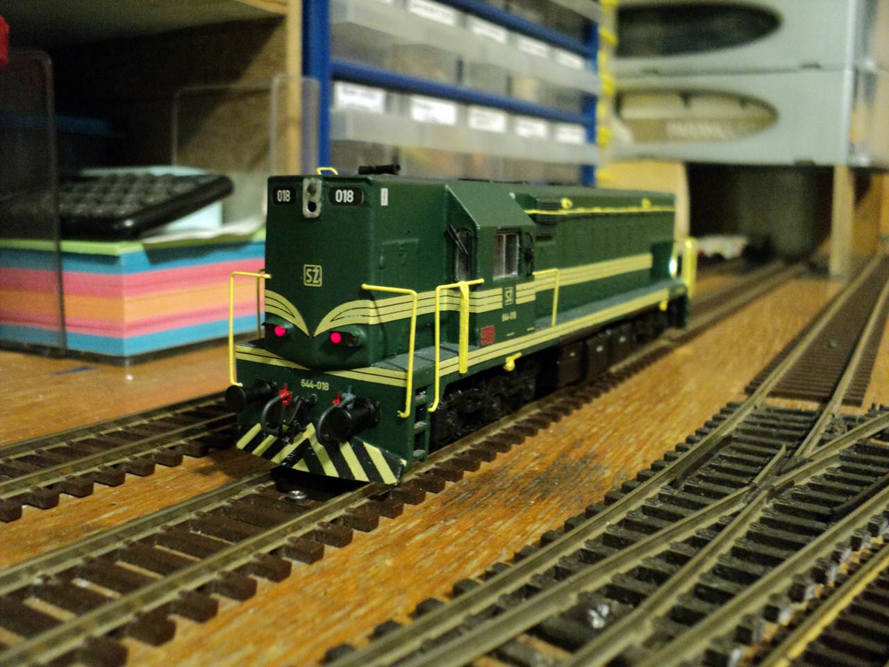

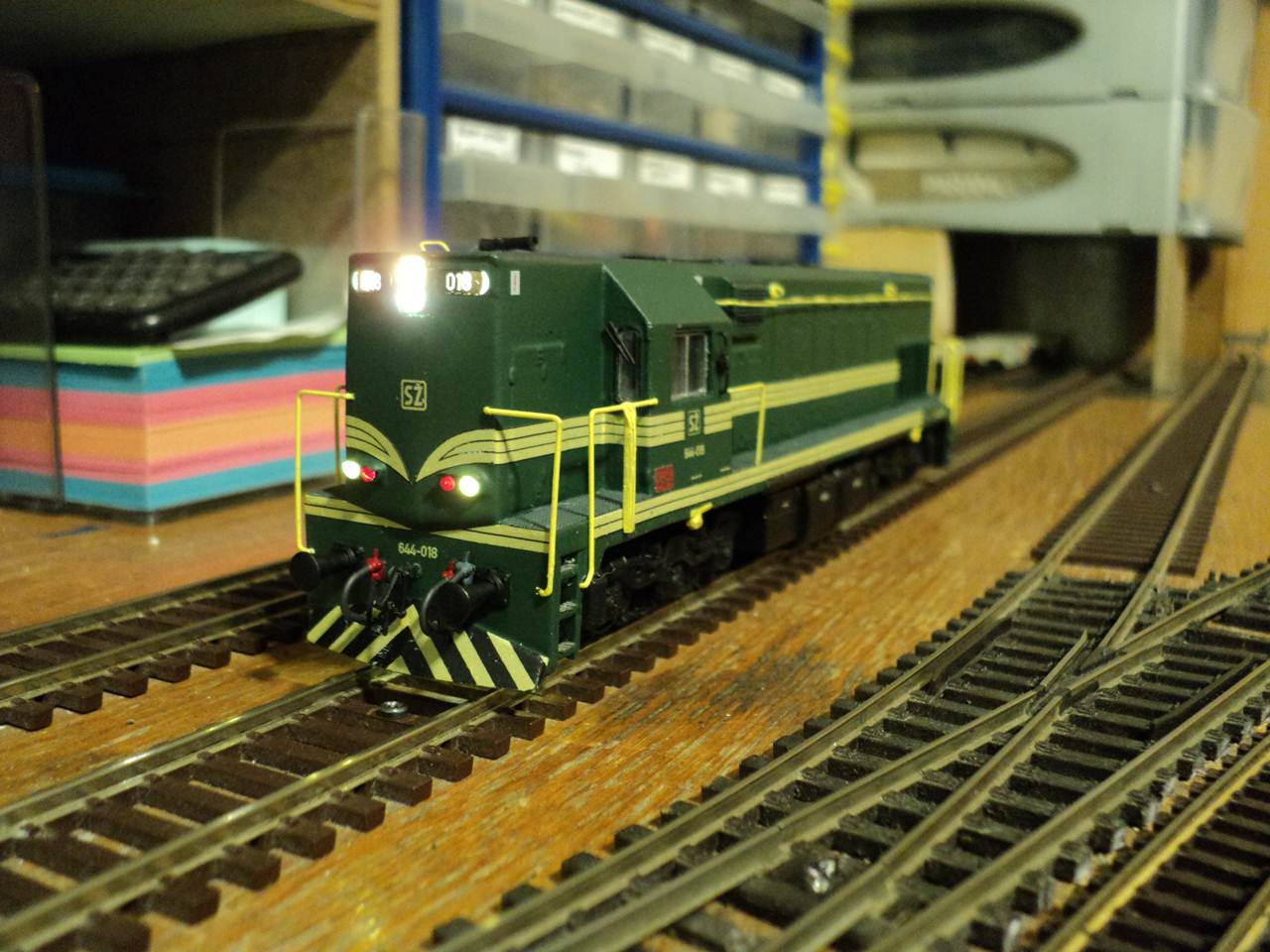

evo i osvetlila je prije par dana,ali slike nisam mogo dat prije jer je
kompjutor crko :angry-cussingblack: .A radi se več na novom soundu,tako da ču ga
valjda ako bog da brzo sklempat
