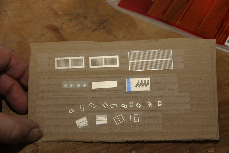

PostPosted: 29 Dec 2012, 00:38
Sky wrote:
Dečki, prilično ambiciozan način da se odradi Kennedy, nema šta! ;)
H0 amater je postavio referencu, ja ga samo pratim :shifty:
A nije da mi ne paše kuda to vodi... :whistle:
Sky wrote:
Ono što nisam uspio shvatiti: ako Roco model 319 posluži za postolja i mehaniku, od čega i kako planirate napraviti sanduk?
Ako sam možda taj podatak negdje previdio, onda se ispričavam...
Ma nemaš se što ispričavati. :handgestures-thumbup:
Predugo si ti u preradama, da bi tebi nešto promaklo... Image
Imam već jako dugo izliven sanduk, iz nekih drugih kombinacija.
Namjerno još ne idem sa time, da H0 amater može to pokazati u temi o svojim modelima.
Sigurno si vidio da su upravo krenuli - dieseli :dance:
Sky wrote:
Inače, neki od ovih jetkanih dijelova koje je uradio H0 amater ( :text-bravo:), mogli bi poslužiti za recimo dotjerivanje Slavkove 661 ( tko ju ima ;) )
A znamo neke da ju imaju, jel'da... :whistle:
Da, to je ta ideja,da se značajno unaprijedi sanduk sa mesinganim detaljima.
Uz to, svakako ću se potruditi da vozi -savršeno.
Čiji god pogon imala, to je uvjet broj 1!
Ako se želiš priključiti u raspravu, slobodno postavi svoje fotke. Makro je dobrodošao... Image
A ova tema će imati dosta nastavaka, uskoro kreće serija prvih neobičnih... :DOG

PostPosted: 29 Dec 2012, 01:26
Joined: 12 Oct 2012, 21:32
Posts: 150
Location: Borovnica
Sky, sasvim jednostavno.
H0 modelaru trebali su sitni dijelovi i dobio jih je.
Ali umesto ovih malih dijelova bi mogao napraviti sanduk iz cijelih ecovanih stranica. To možeš vidjeti u mojoj temi.
Druga varianta je 3D print, koji pa je po mom mišljenju ipak još preskup, barem onaj u najviši kvaliteti. Ako bi naručio nešto jeftinije, onda je dosta brušenja i odoh pokrovi "vratašca" u vazduh.
Sa photoetch metodom dobiješ i prave rešetke, koje će H0 modelaru služiti za hi-fi. :DREAMY
Kad imaš stranice ecovane, onda ostane samo još lemljenje mesinga ili alpake i lokomotiva je spremana za airbrush. Ja tu hvatam krivine, pa umesto lemljenja ove ecovane pločice nalepim na stiren ploče debeline 0,3mm i onda lepim samo plastiku.
Time dobijem malo jače stijene i model mi može postati pramodel za ulivanje u resin. A ostalo znaš.... :greetings-wavingyellow:

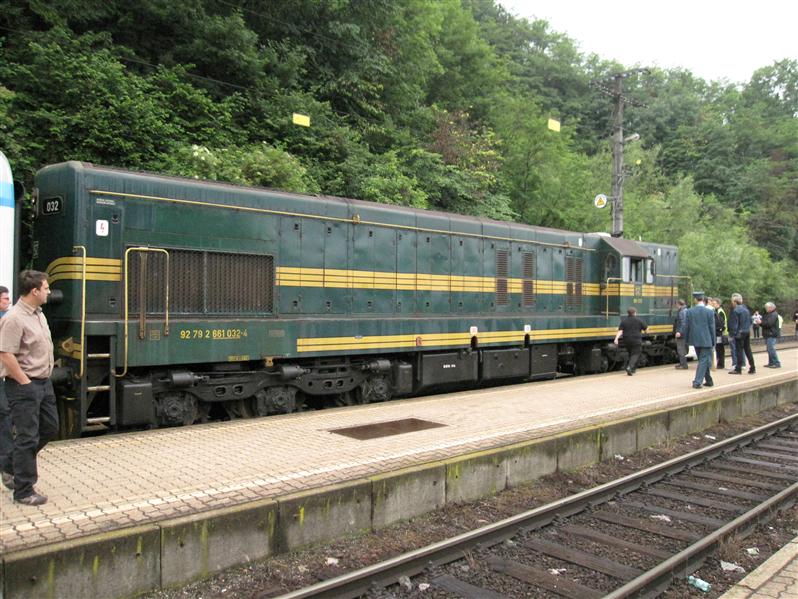

PostPosted: 30 Dec 2012, 17:31
A sada bih trebao pomoć u vezi jedne odluke.
Kojeg kennedy-a napraviti...
Ovog

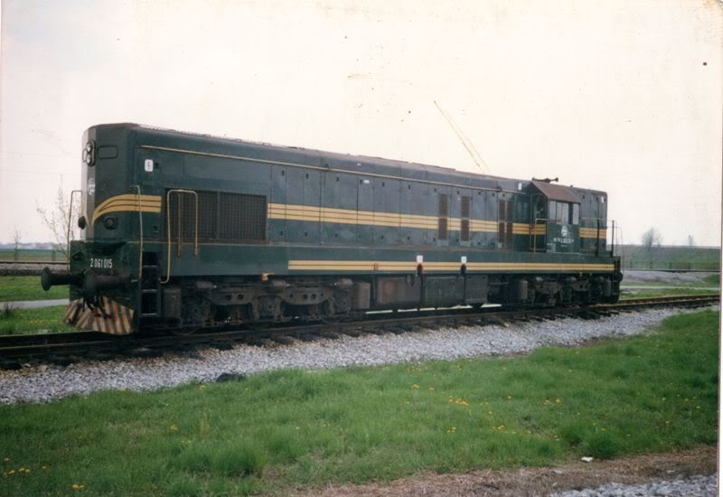

PostPosted: 30 Dec 2012, 17:33
Ili ovog?
PostPosted: 30 Dec 2012, 17:39
Zašto je to dilema?
2061 015 mi je baš lijep, i imam neke ideje koje mu vagone staviti,
a 661 032 je onaj koji mi je priuštio nezaboravne trenutke :DREAMY
Dakle ljudi, koja je to bila fešta sa tim 661 032:doh:
Najkraće sa dvije riječi - MAXIMUM POWER :lol:
... sve će vam biti jasno, bez brige :GUN
Detalji su OVDJE
