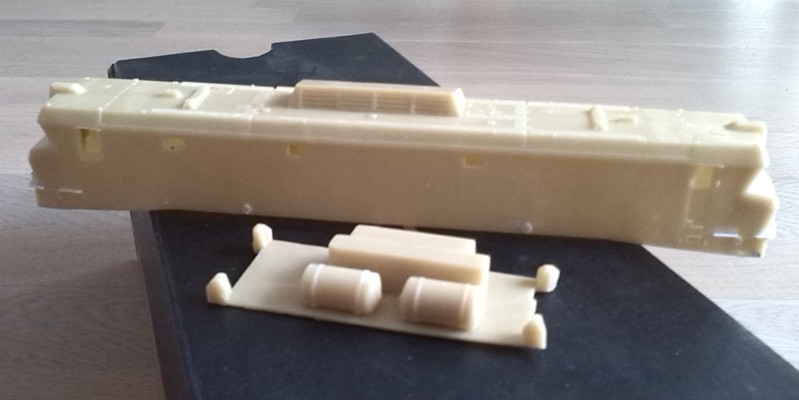

Taj model je u suradnji sa jednim prijateljem iz Ljubljane Tim-om Verbančičem.
Do te odluke je došlo zbog Roco-jevega neslušanja nas modelara i njihove politike.
Za odlivke je odgovoran Tim koje je sam napravio ili ti ga preradio na bazi Jouef
modela.Bit če dve varianti znači JŽ i SŽ i zbog toga je odlivak bez rešetki.
i sa spodnjim delom

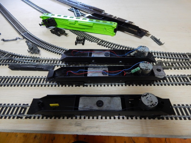

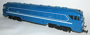

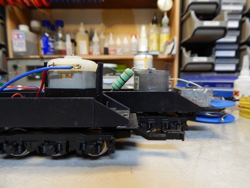

za motorizaciju ču bit ja odgovoran.Zbog velikih troškova nabave Roco ili Jouef
postolja i frema smo se odlučili za jeftinu variantu od mehano-ja na bazi ovog modela
jer model ima pogon na jedno postolje i previsok motor sam mogo nači rešenje,
a to se pokazalo na bazi CD pogona iz Komjutora sa ovim motorom
motor je idealan jer je puno manji i širi da može stat u njega
i razlika među njima de se lepo vidi visinska razlika
maram več napomenuti da su vozne karakteristike više nego u očekivanju,
vozi jako lepo i tiho što je najvažnije.

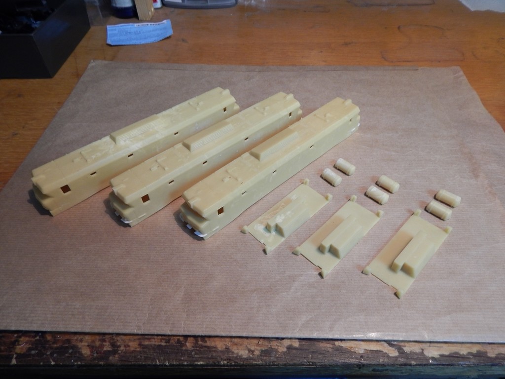

PostPosted: 26 Aug 2014, 16:35
Joined: 09 Dec 2012, 21:38
Posts: 2

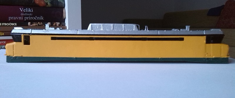

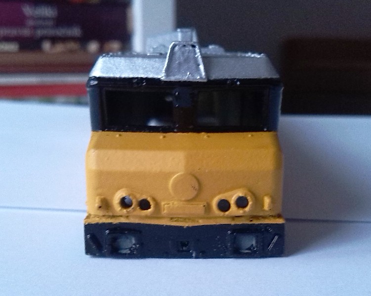

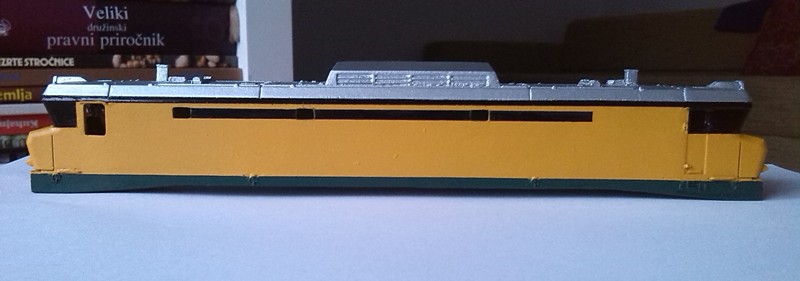

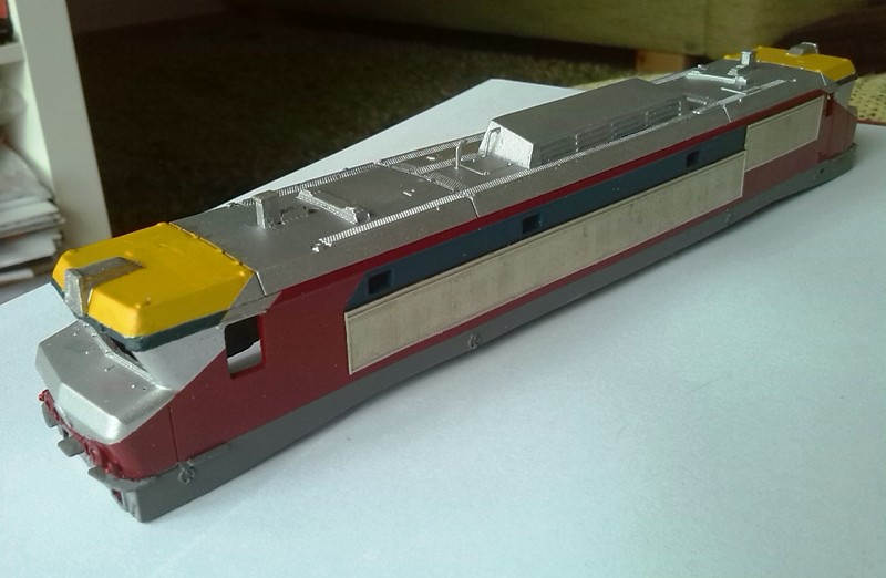

Evo,
pozdrav i sa moje strane. Kako je Sini več rekao, odlijevka ima dosta, Sini je pripremio podvozja, a ja sam s radom malo produžio. Na slikama možete vidjet SŽ i JŽ rumenu varijantu, i malo stariju varijantu bordo crvene, tako zvane "pohorke". Eto, neka slike govore, čeka se još dekale i jetkanice.
Pozdrav!

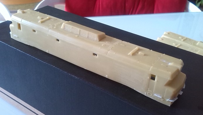

danas dobio odlevke,sad pa veselo na posao

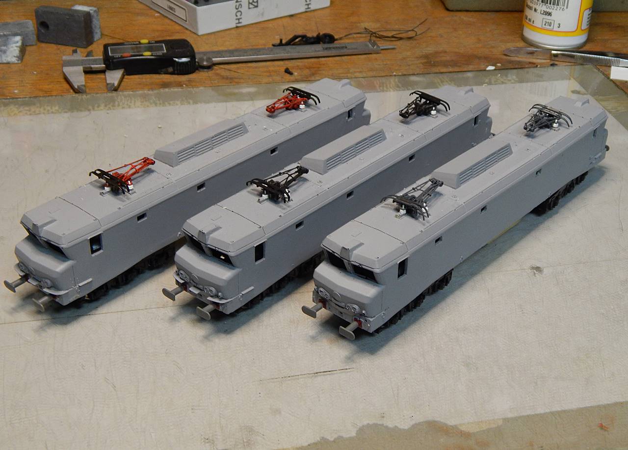

PostPosted: 13 Aug 2016, 21:34
Posts: 3423

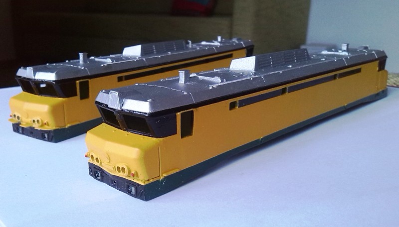

posle dugug stajanja u kutiji,jer nikako da nađem vreme i za njih da jih napravim
sam jih danas uzeo nared da i njih napravim.
Pa za prvu silu odma dve

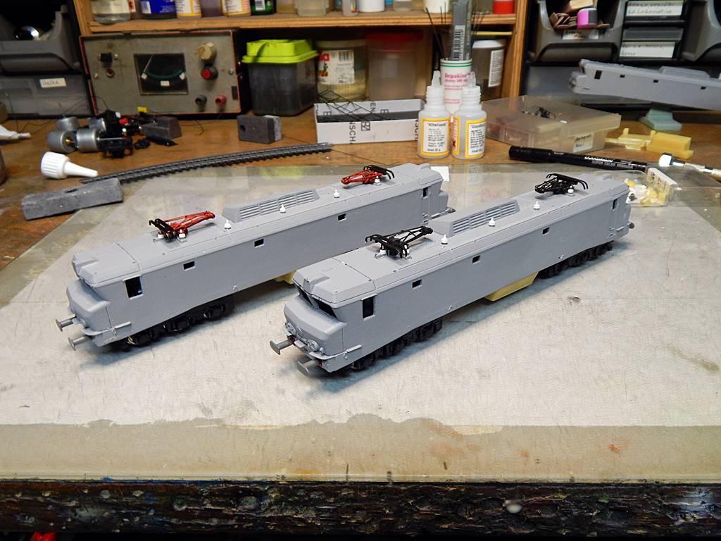

PostPosted: 14 Aug 2016, 18:50
Posts: 3423
Pozdrav

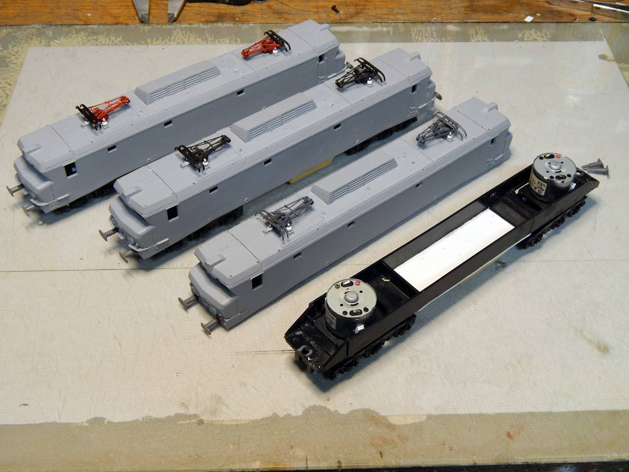

evo i no. 3 sa JŽ patografima
i preuređena mehanika,sa boljim motorom i to dva puta
