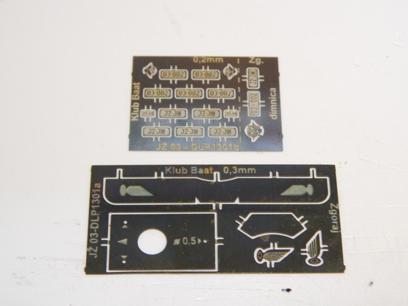

verovatno vam je več znano da Baat klub trži Jedkane dodatke za Roco SŽ-03 model,
ali na njihovi stranici nije objavljeno,ja sam jih sad nabavio na sajmu u Ljubljani
ovak to izgleda
u setu je sve,zaštita dimnjaka i tablice za JŽ variantu,ali dok sam vidio da je projektirano tako da se buši u model
nisam bio baš zadovoljan jer mi to baš nije da bi po novom modelu to radio.

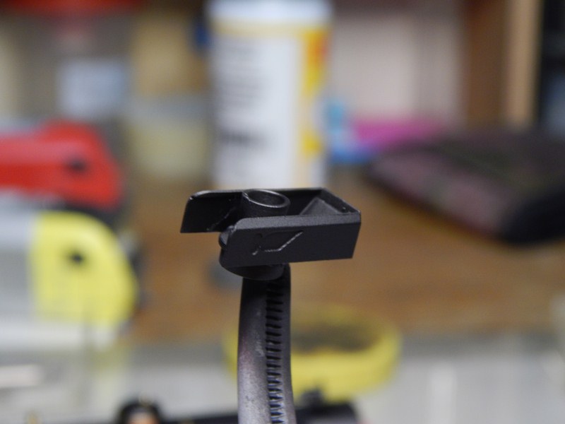

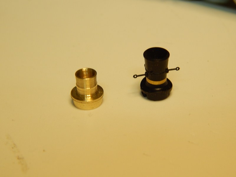

Odlučio sam za drugu variantu i to da napravim novi dimnjak iz mesinga struženo
ovak izgleda to sad

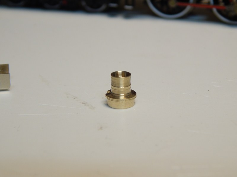

a to zbog toga da če biti zaštita dimnjaka fiksirana na dimnjak a ne u model.

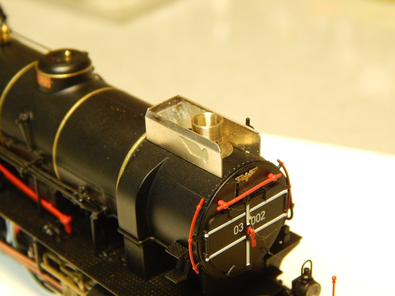

prvo sam ga sklopio i maknuo one uši
i usporedba novog i starog dimnjaka koji je manji od tvorničkog

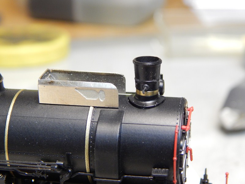

i sa zaštitom probno namontirano

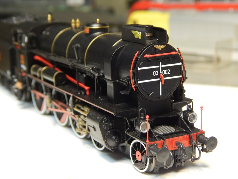

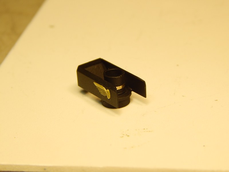

i bojanje na crno još bez ukrasnih ušiju,a obojano sa Tamyja bojom
i gotov dodatak prije montiranja na model
i na modelu
Evo tolko o moji varianti o tim dodacima za taj model,
i još ako se upotrebljava dimni generator neče biti problema
da se deformira dimnjak,kao obično se to događa.

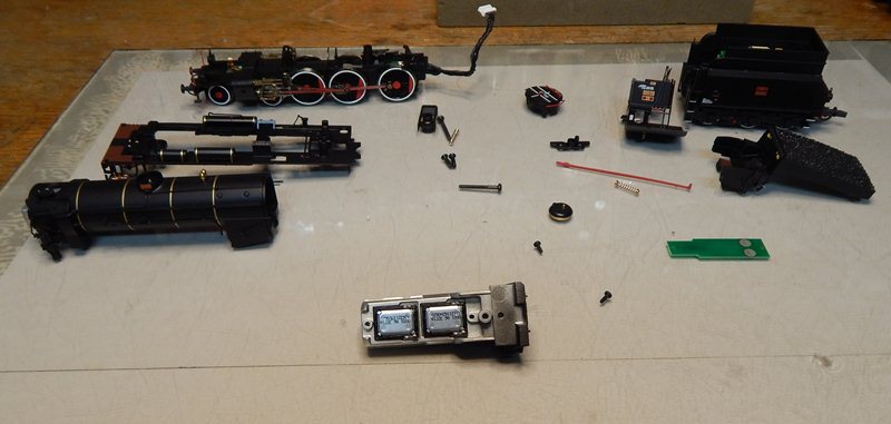

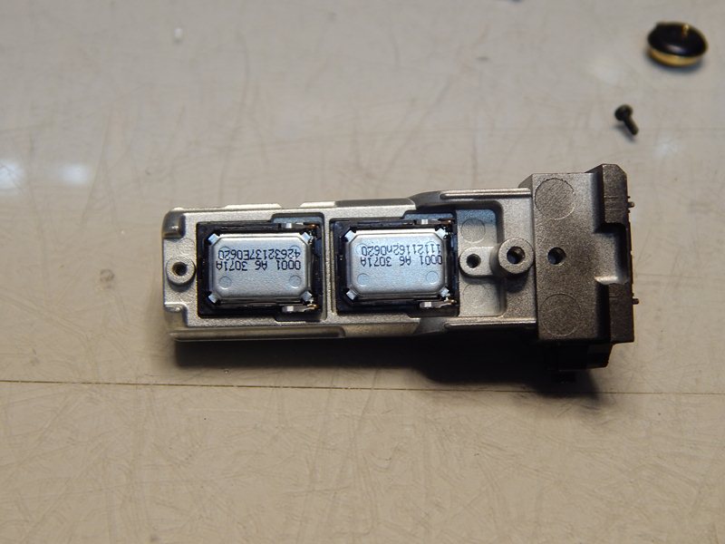

da ne otvaram novu temu jer je reč o istoj lokomotivi budem tu prikazal jednu zanimljivu stvar.
Nigde u uputama ili na slikama na Netu nije prikazano kako je tačno smešten zvučnik u model.
Tu sam bio jako radoznal jer mi je več izpočetka mučilo odakle tako dobar zvuk,sad mi je jasno.
prvo sam rasturio model
i onda se pokazalo da su Roco i Zimo napravili jednu fenomenalnu konstrukciju za zvučnik,
zapravo za dva zvučnika

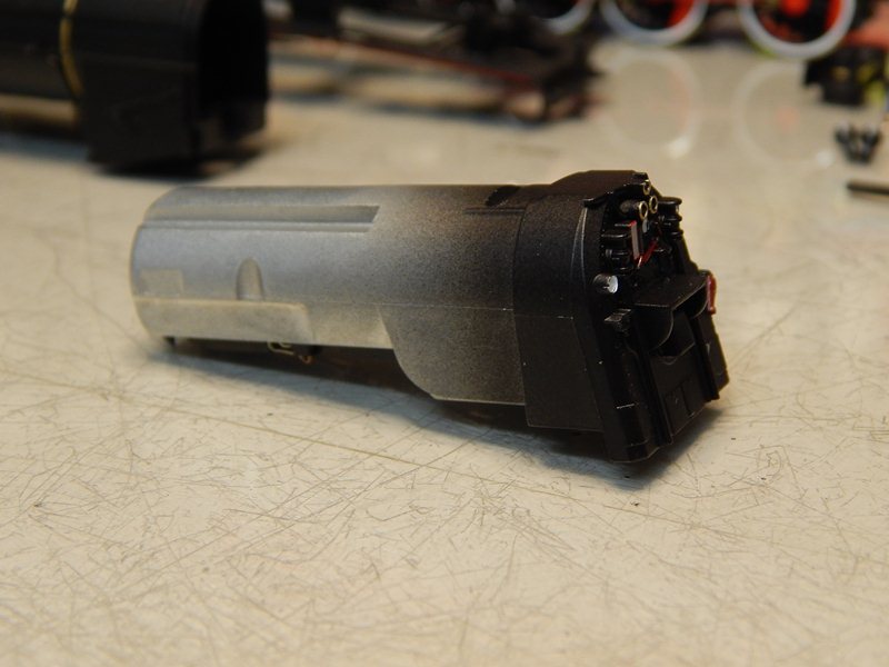

e sad mi je jasno zašto to tako lepo i sa čistim zvukom radi,jer je ugrađen u metalnu kutiju koja absorbira resonancu od zvučnika i to još dva zvučnika koji imaju i niske tonove
a to nije mala kutija za zvučnik,moram reč da jako dobra konstrukcija i rešenje dobrog zvuka

Hi!
Sini, a lahko zaupaš dimenzije teh zvočnikov?
Zgledajo mi kot zvočniki za Nokia telefone, vsaj glede na zavite kontakte.
lp
Borut
PostPosted: 29 Jun 2015, 11:27
Posts: 3399
Evo Borut dimenzije
d 15 x š 11 x v 4 mm
ti zvočniki so pa v različnih telefonih ne samo v Nokiji,
sem jih našel tudi v Samsungih pa HTC starejše generacije

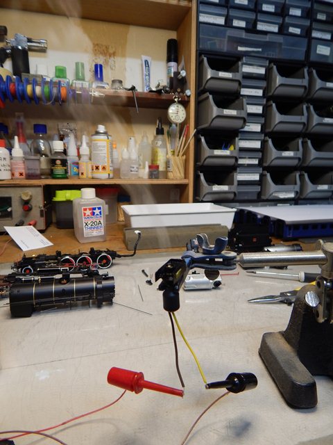

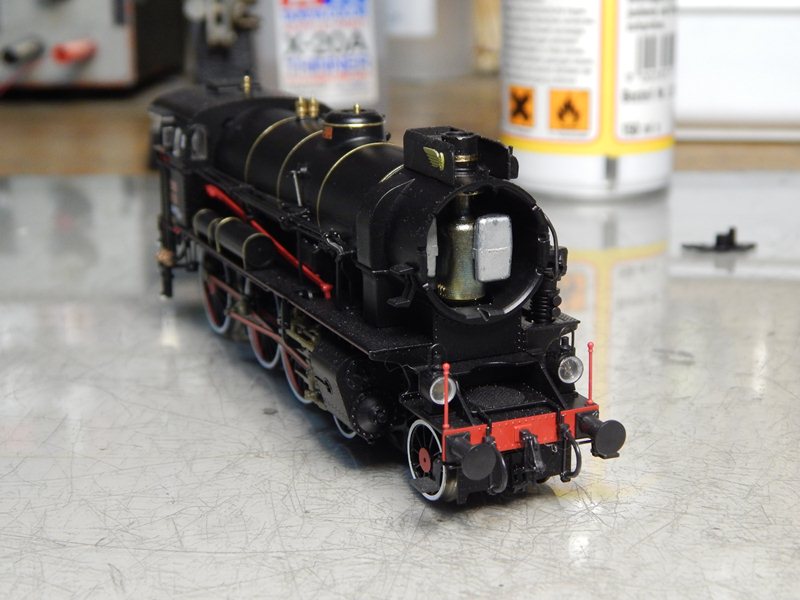

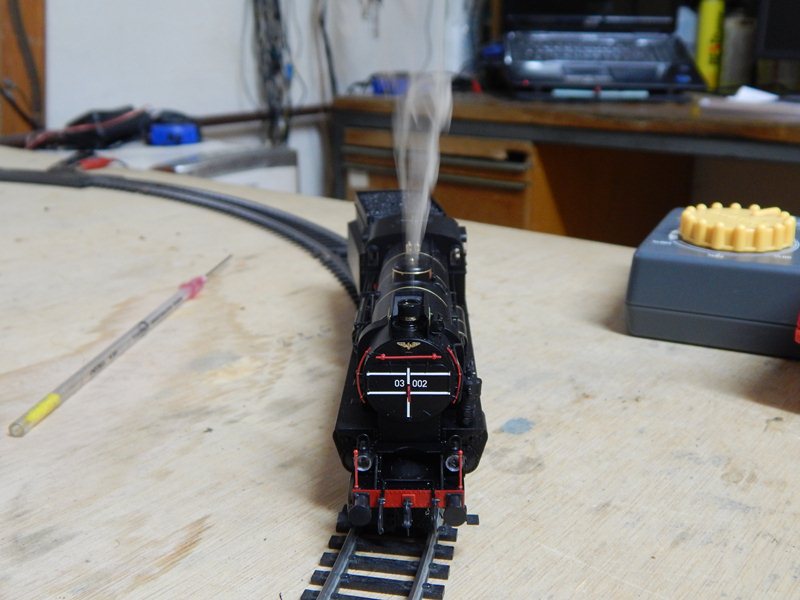

Usput sam i iskoristio dok je rasturena da se ugradi i dimni generator,
prvo proba
i u modelu
i propušila

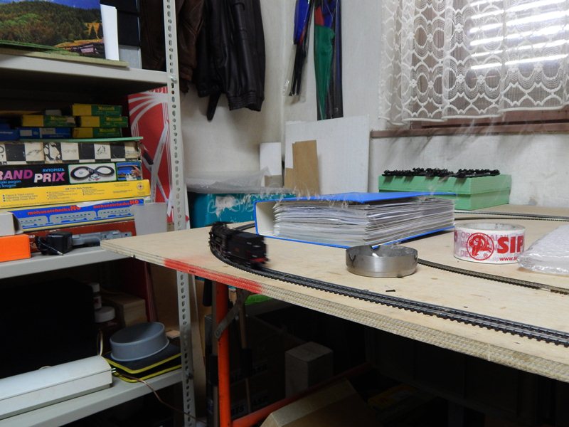

u vožnji

PostPosted: 29 Jun 2015, 20:20
Lijepo dimi, bude i filmić? :DREAMY
Otkrij nam više detalja, koji si dimni generator ugradio i jesi li istraživao dodatni funkcijski izlaz za njega ili si ga spojio paralelno sa nečim? Napred ima mjesta za generator ili si morao raditi mjesta? Hvala za uvijek zanimljive projekte :obscene-drinkingcheers:
