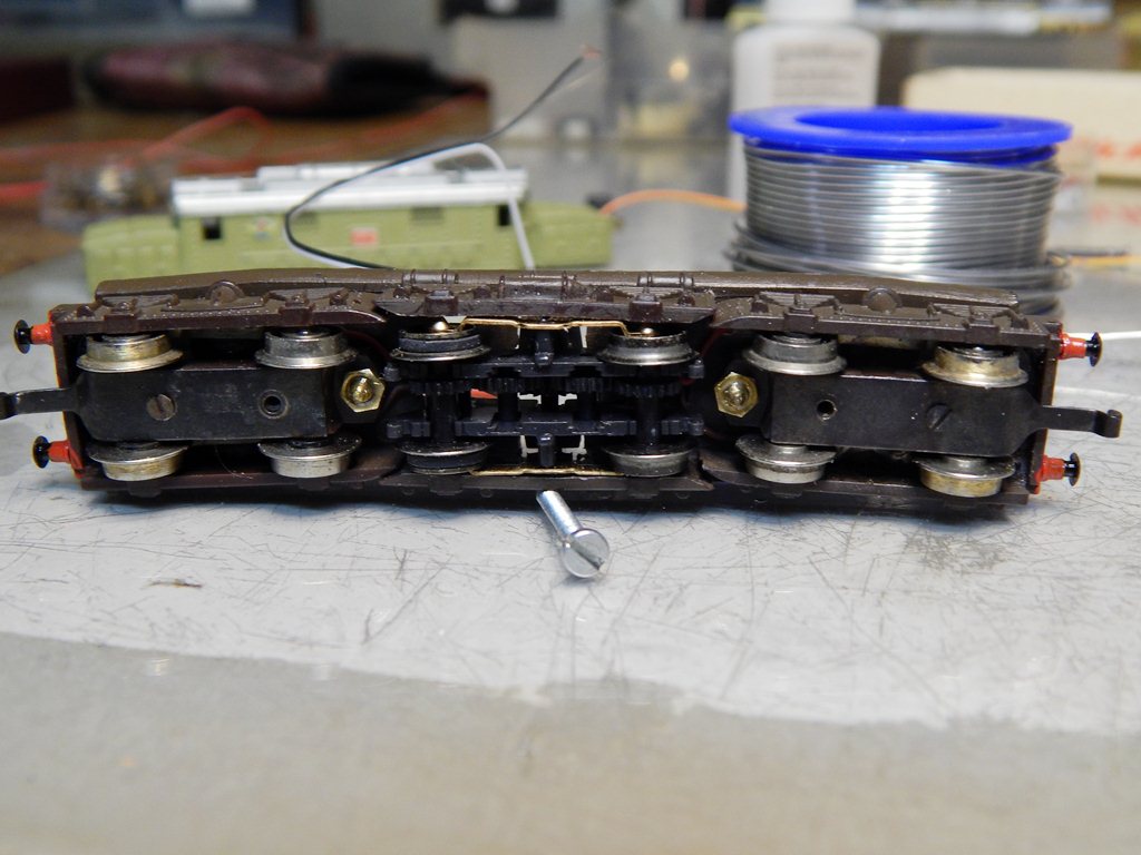

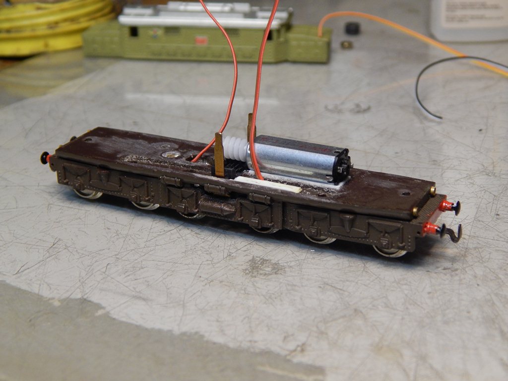

ovak je to počelo,sa izbacivanjem starog pogona

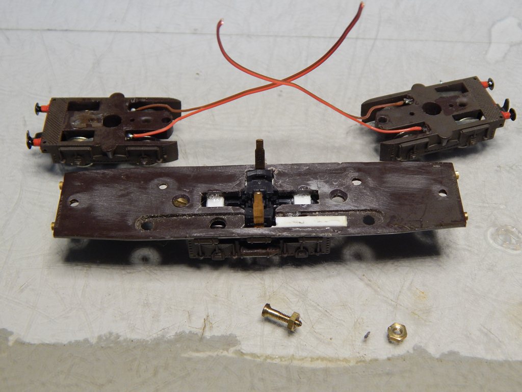

novi je uzet iz KATO lokomotive

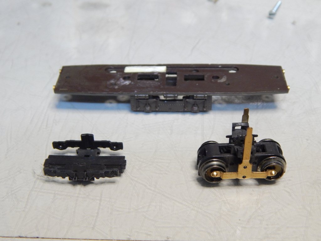

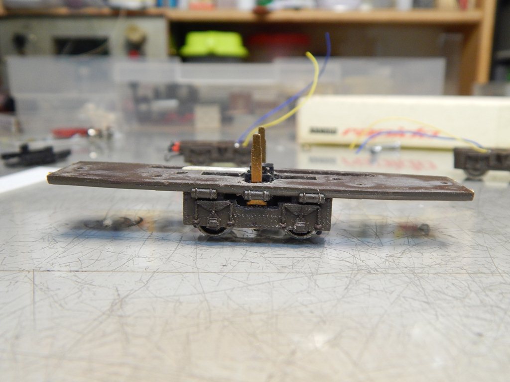

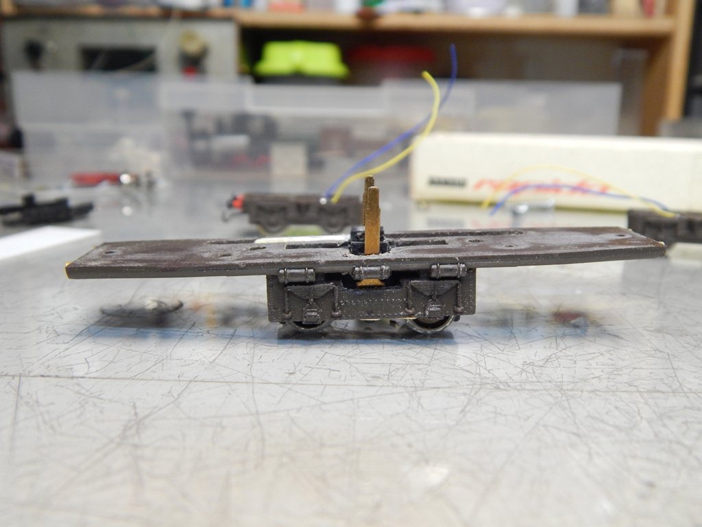

taj pogon radi vrhunsko jer ima pomicanja samog postolja
i na drugu stranu,to znači da se kotači prilagodiju šinjam

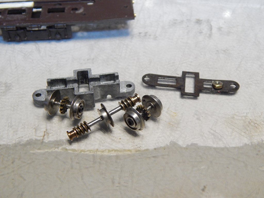

i sklapanje

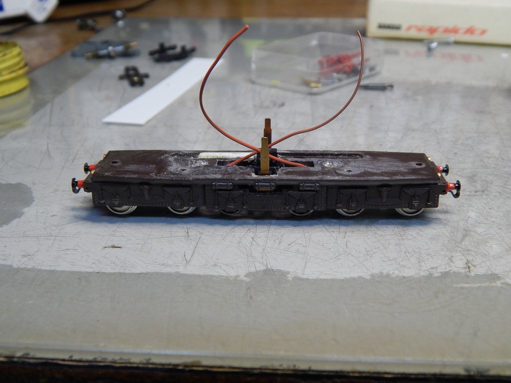

i sklopljen spodnji dio,tu se vide još žice dodatnih kontakta

i jedna ispod de se lepo vidi kako je KATO sredio uduzimanje struje i vagu za pomicane kotača

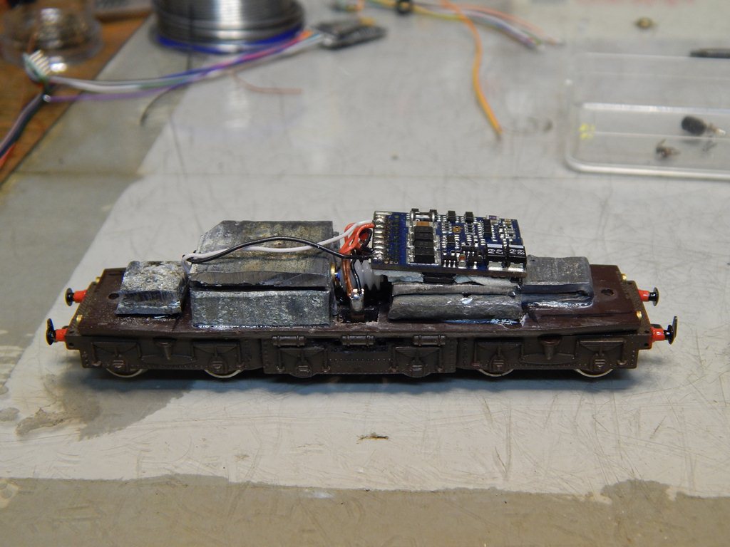

i ugrađeno olovo i Dekoder prije sklapanja

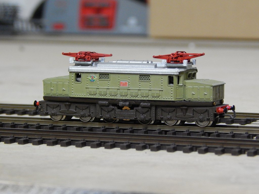

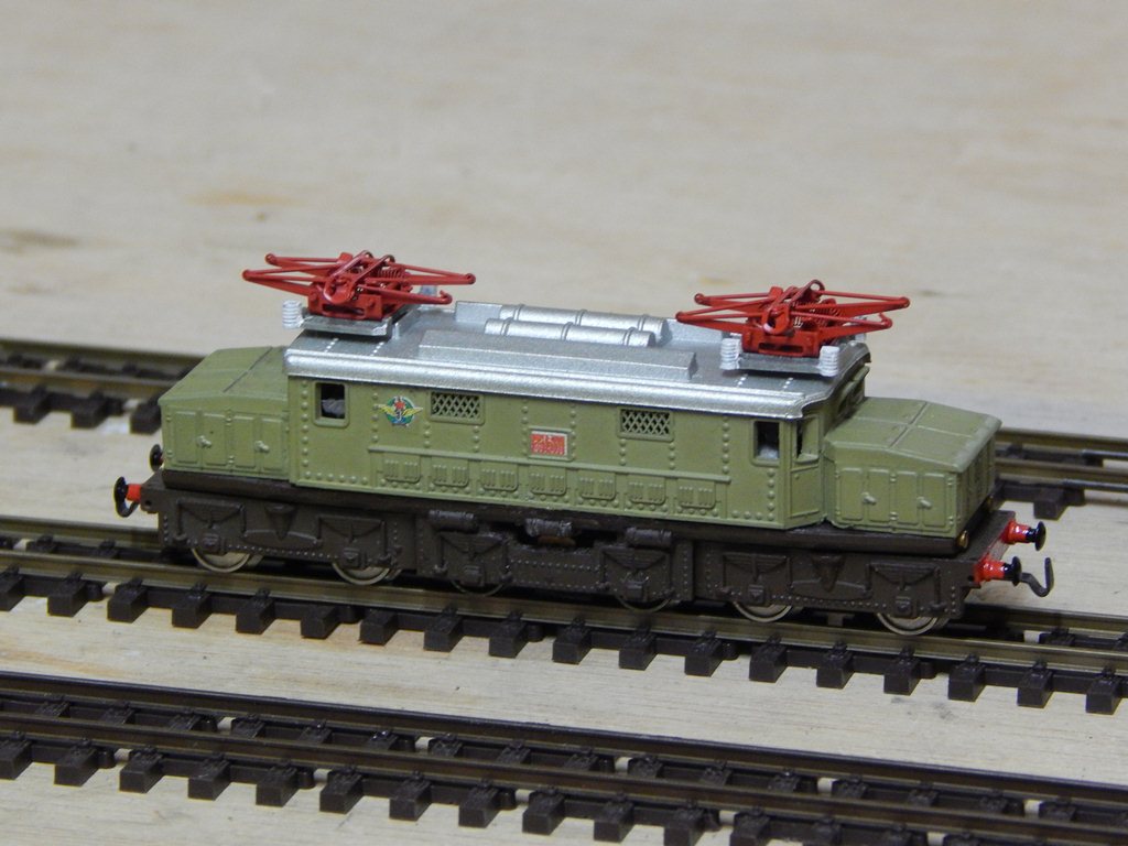

sklopljena i sprogramirana lokomotiva
