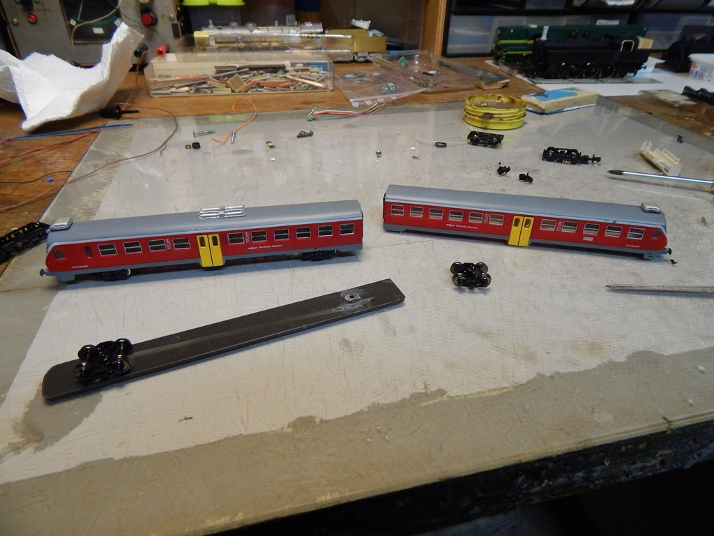

evo opet nešto iz moje radionice,radi se o Fiatu SŽ 813-814 u N-u kojeg je Jani napravio za Robija(n fan)
ali bez pogona.Model je jako dobro napravljen jer je iz totalne samogradnje,naravno i napisi koje radi
kolega Jani.

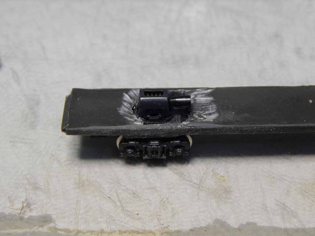

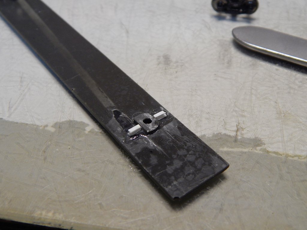

Model je dobio pogon od Kato-ja,ovaj:
verovatno se čudita kako taj ,prekratak.
Ne nije ja sam ga razdvojio i ugradio ovako
i druga strana

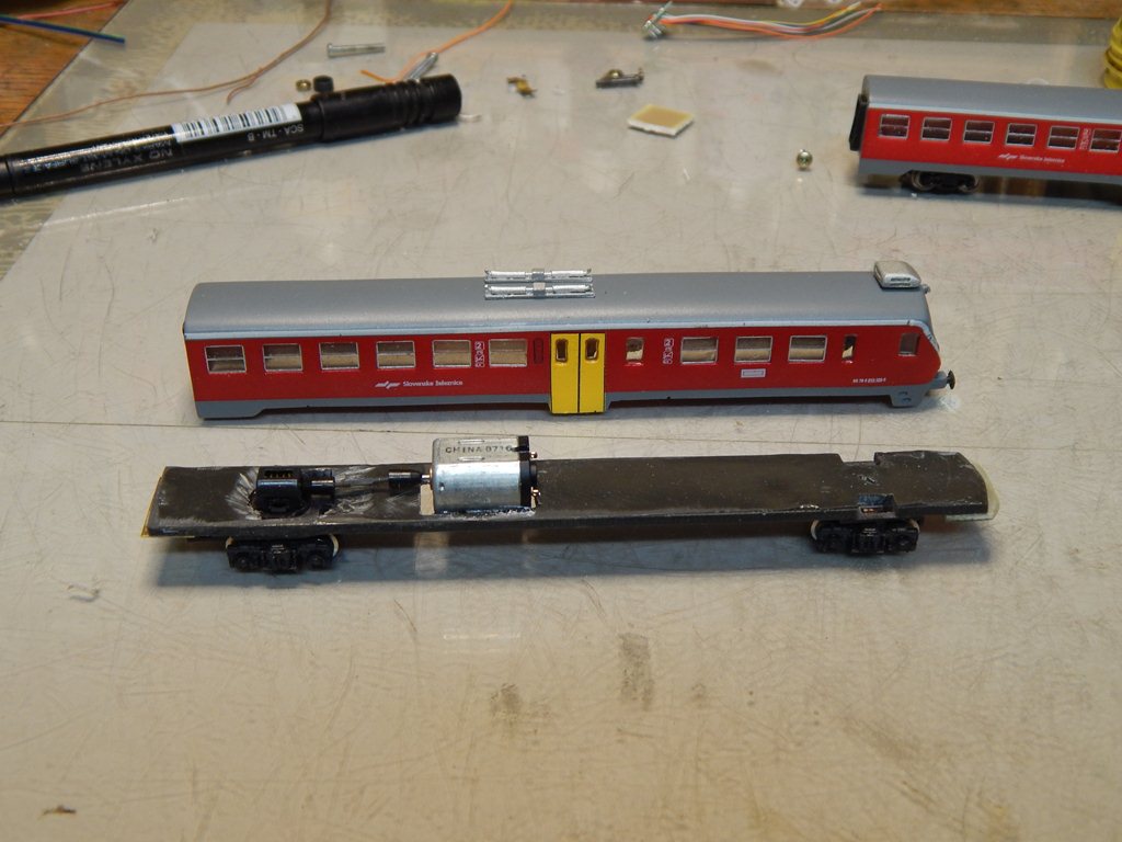

i ugrađen motor sa kardanom

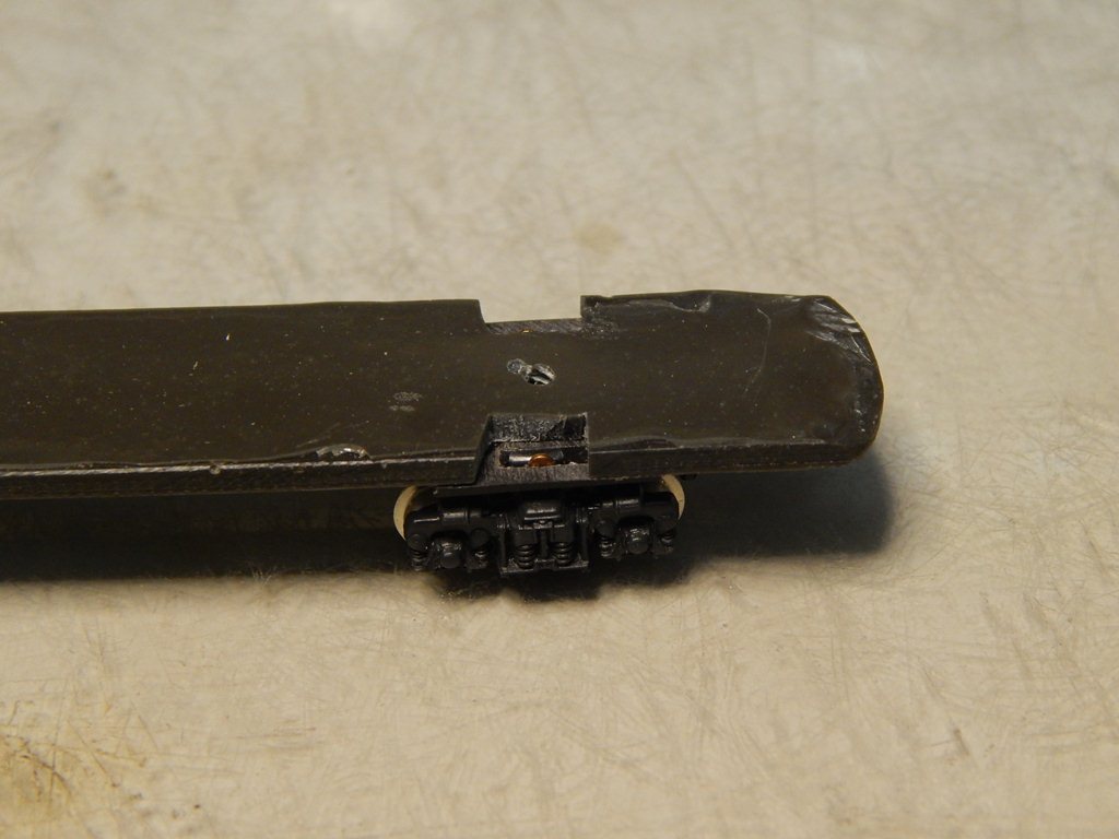

i ugradnja postolja na vagonu

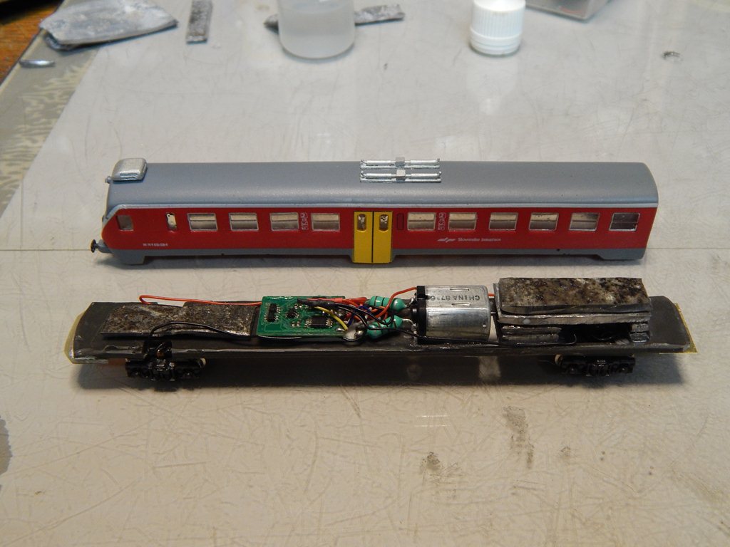

i digitalizacija modela več sa ugrađenimi utegi

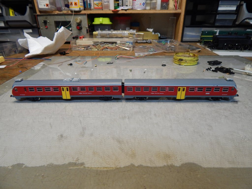

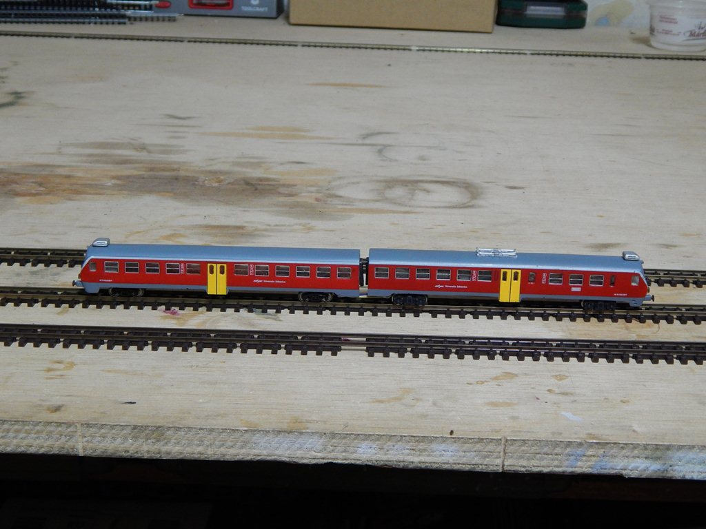

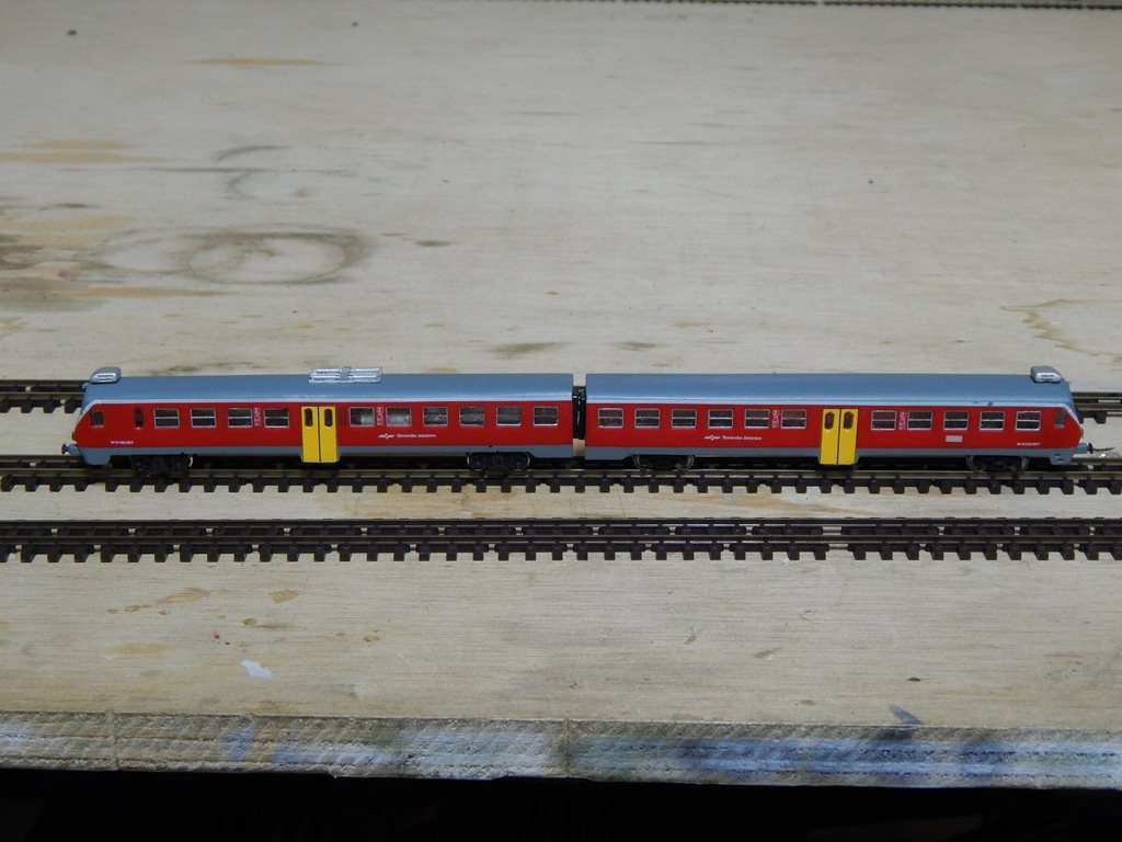

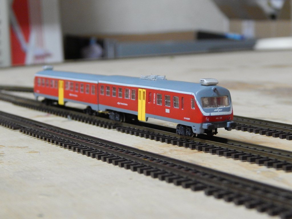

i za kraj gotov sa ožičenje ,kuplo i rasvetu
i malo ovak
I to je to o Fiatu,LP Sini
