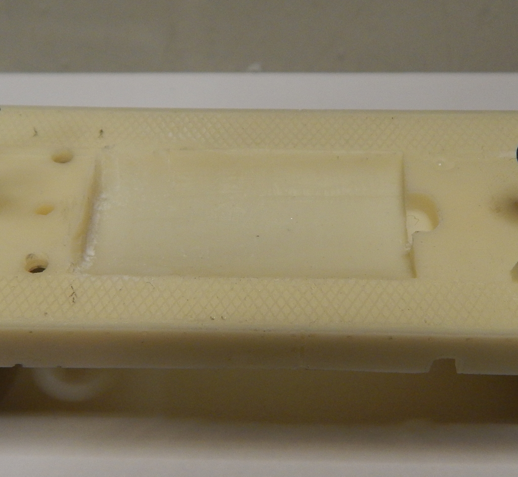

prvo je treba izglodati mesto de stane kontakt za motor

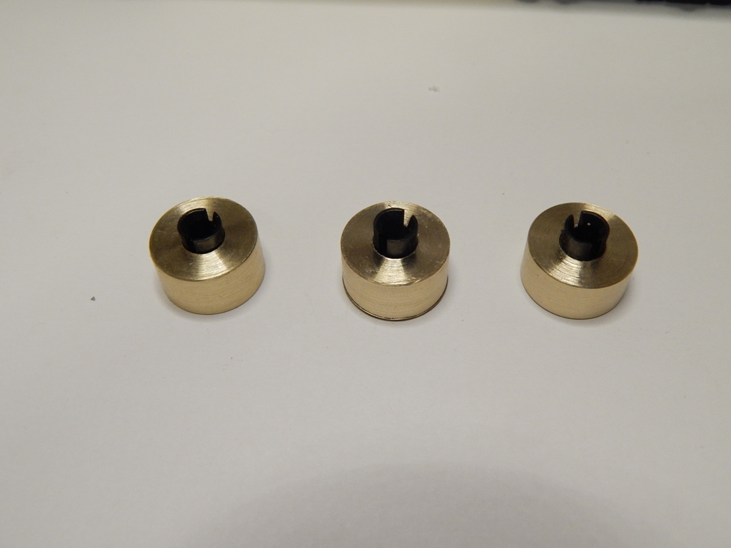

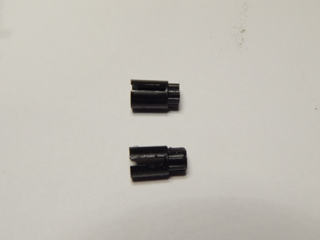

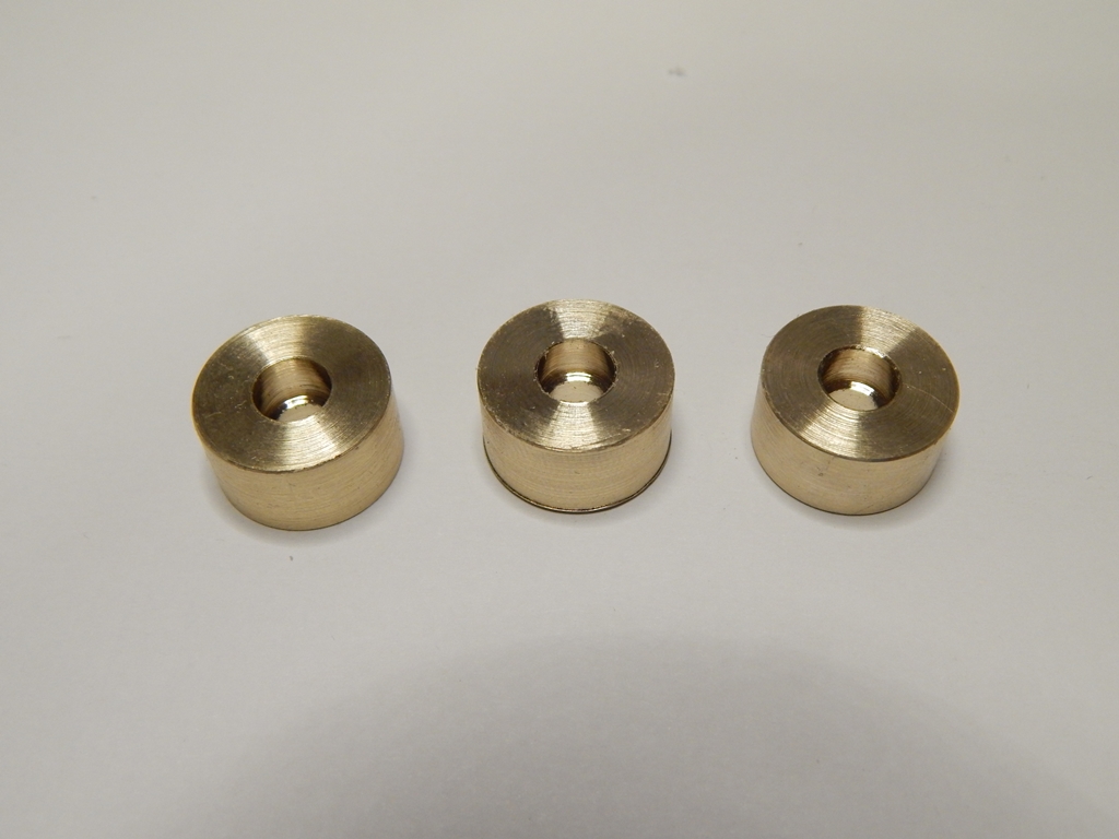

druga faza je bila izraditi zamašnjake
sklopljeni zamašnjaki i centrirani

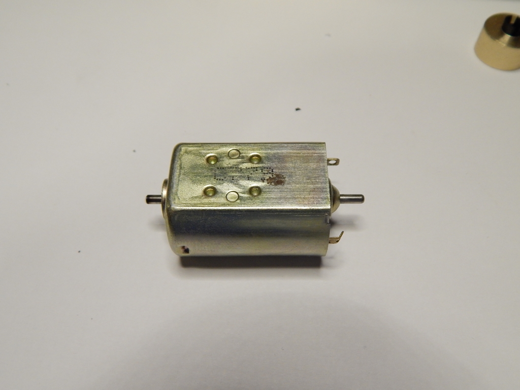

onda je trebalo skratit osovine na motoru,tu moram napomeniti da je važan svaki milimetar rezanja
jer inače ja sve na tesno

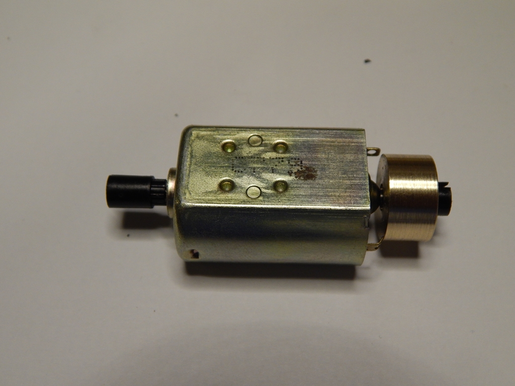

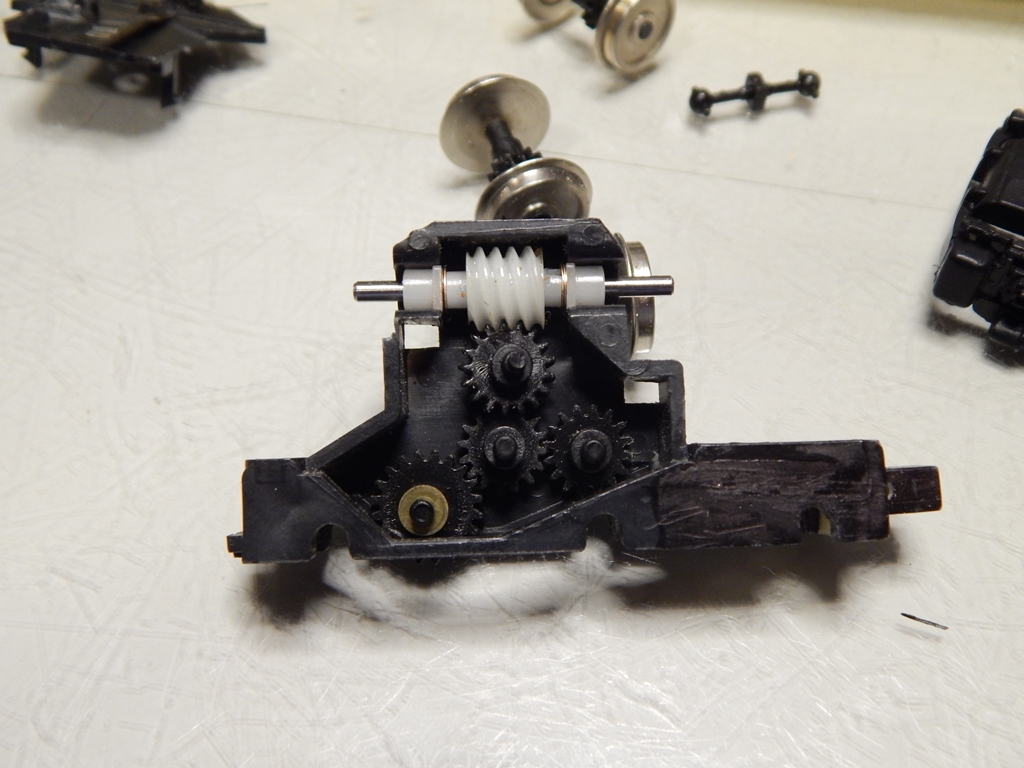

onda sam zamenio puž u postulju jer je orginalan slabije kvalitete,taj je uzet od TGV-ja
onda je još trebalo zalagati na osovini podloške da ne šeta puž levo i desno

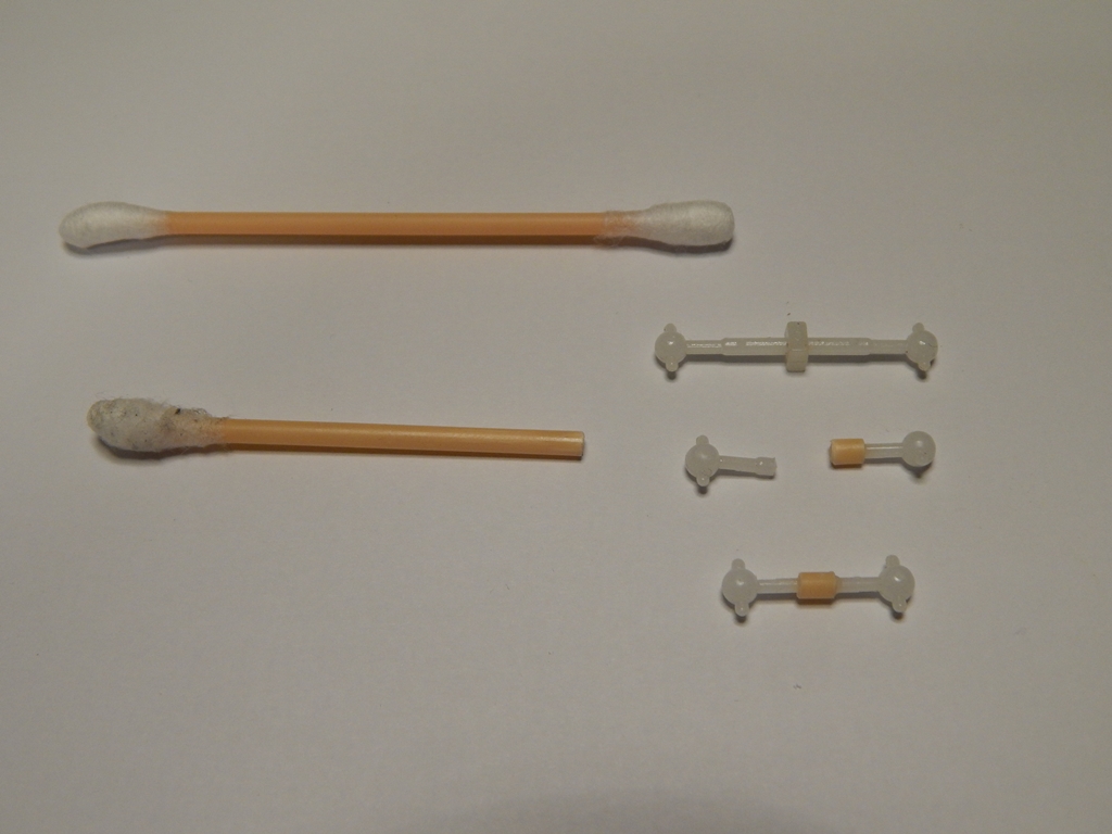

te je trebalo priredit kardane na dužinu,ti su isto od Mehana,za pušo jednostavo upotrebljavam palčice
za čiščenje ušiju koje se mogu svugda nabavit,te su jako dobre po meri jer paše unutra odrazan kardan,
na tej način se može kardan skratit ili produžit na koju meru ga trebaš,za fiksiranje je dosta mala kap
kontaktog ljepila (superkleber)

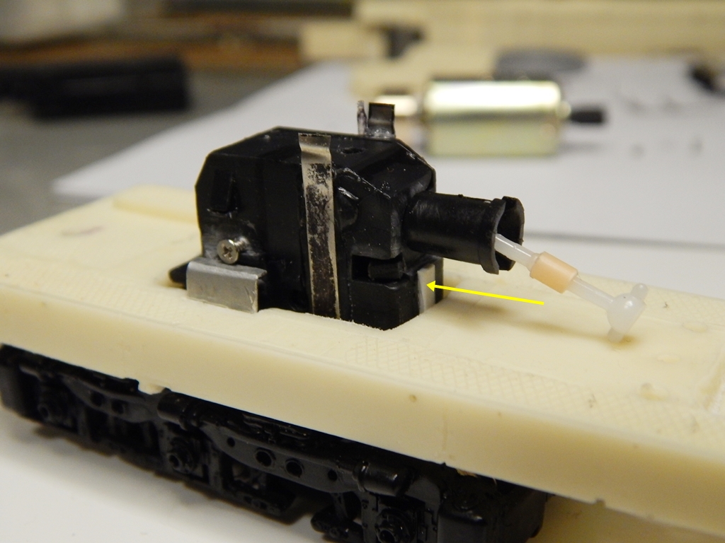

treba i priredit malo i nosače kardana jer kako sam več napisao da je važan svaki milimetar

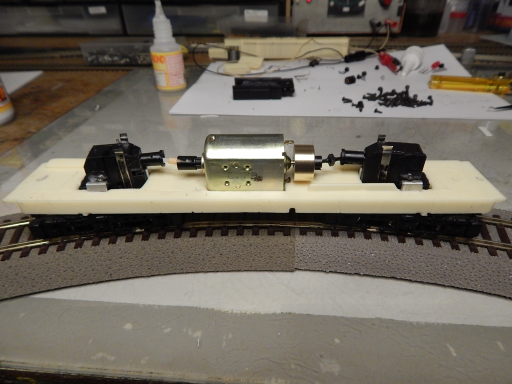

i za kraj gotov novi motorni dio za Kenedy-ja
Več sam i testirao kako vozi sa novom motorizacijom,moram reč da sam jako zadovoljan sa preradom!

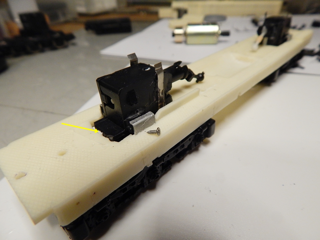

danas idemo dalje sa modifikacijom na postuljima,
zbog malo večih rupa na fremu de idu postolja je dobro da se doda malo stirena sa oboje strane
da ne šetaju postolja levo i desno kod pokretanja lokomotive jer zna se i dogodit da zapenje za stepenice u zavoju.
Ja sam dodao milimeterski i naknadno malo obrusio u kosinu da ne zapinje
onda sam izbacio orginalna držala za postolja i dao male šarafe da drže njih
metnjeni šaraf i stiren sa druge strane

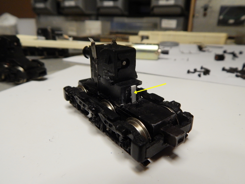

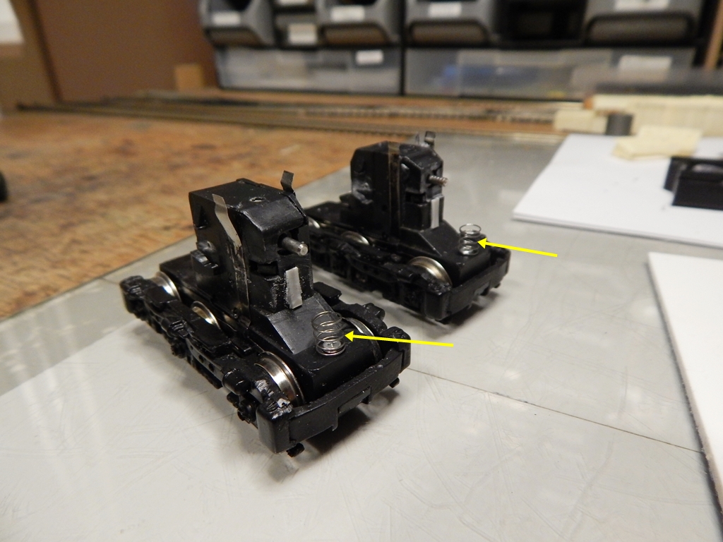

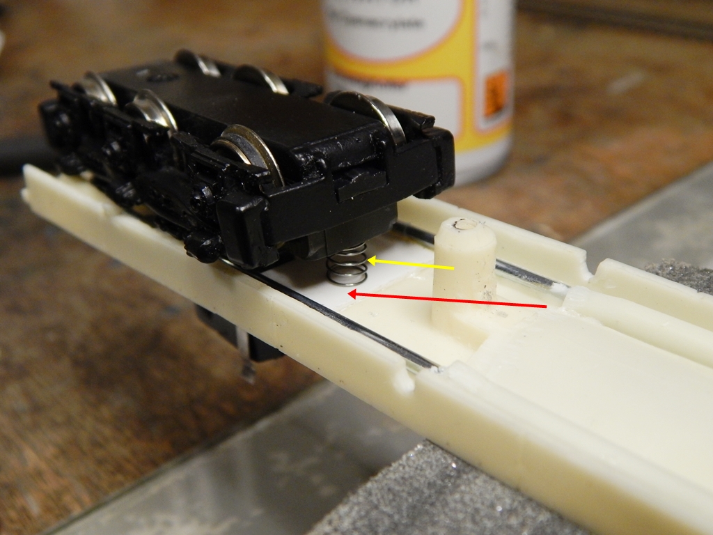

i još jedna dorada na postoljima je da sam dodao fedre sa one strane de su gumice na kotačima,
a to zbog toga jer znamo da prva osovina nema pogona.Ta prerada se pokazala jako dobra na preradi
prijašnjih Kenedy-ja jer se jim je podvojila vučna snaga bez dodavanja olova u model jer tako več nema mesta
a regulaciju jačine fedra(žuta strelica) na osovinu sam rešio sa dodavanjem stirena,dosta je 1 mm(crvena strelica)
Ak bog da sutra dalje LP Sini
