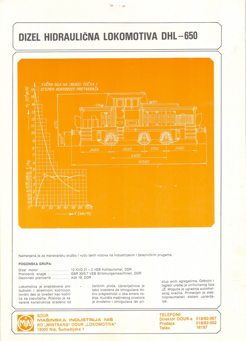

evo mene sa još jednim poijektom,a to je kak naslov govori
DHL 600 Mašinska Industria Niš ili JŽ,SŽ 734-037 koja je jedina u SLO.
i to u T.S.O. Ormož.
radi se o toj mašini

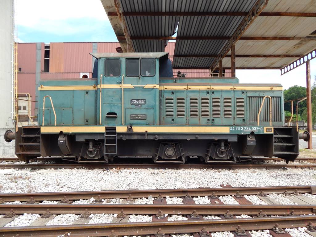

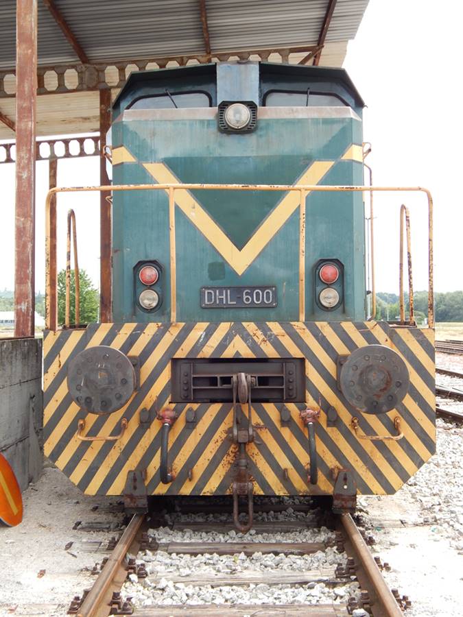

a prije godinu dana smo ja i Mišo išli u T.S.O. slikat taj stroj
nastavlja se.....

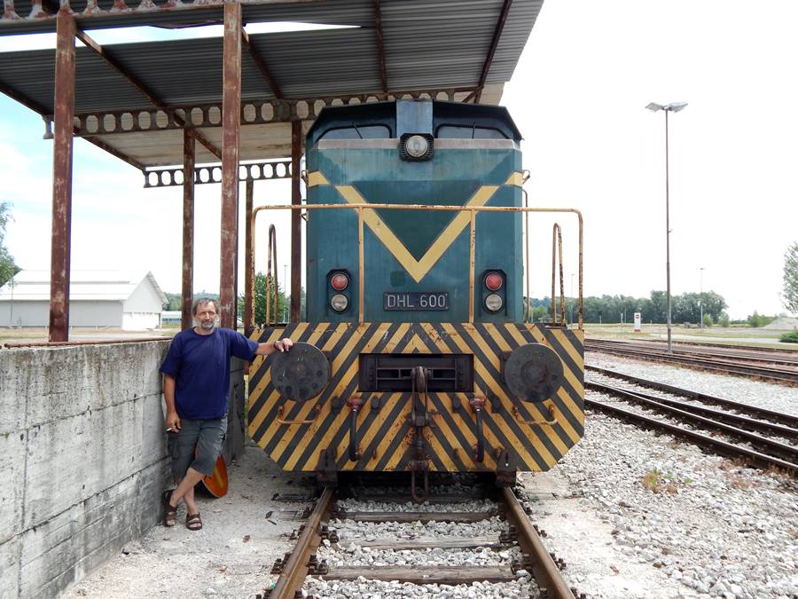

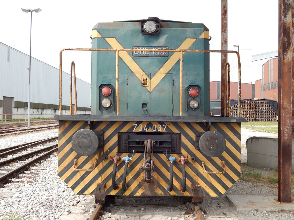

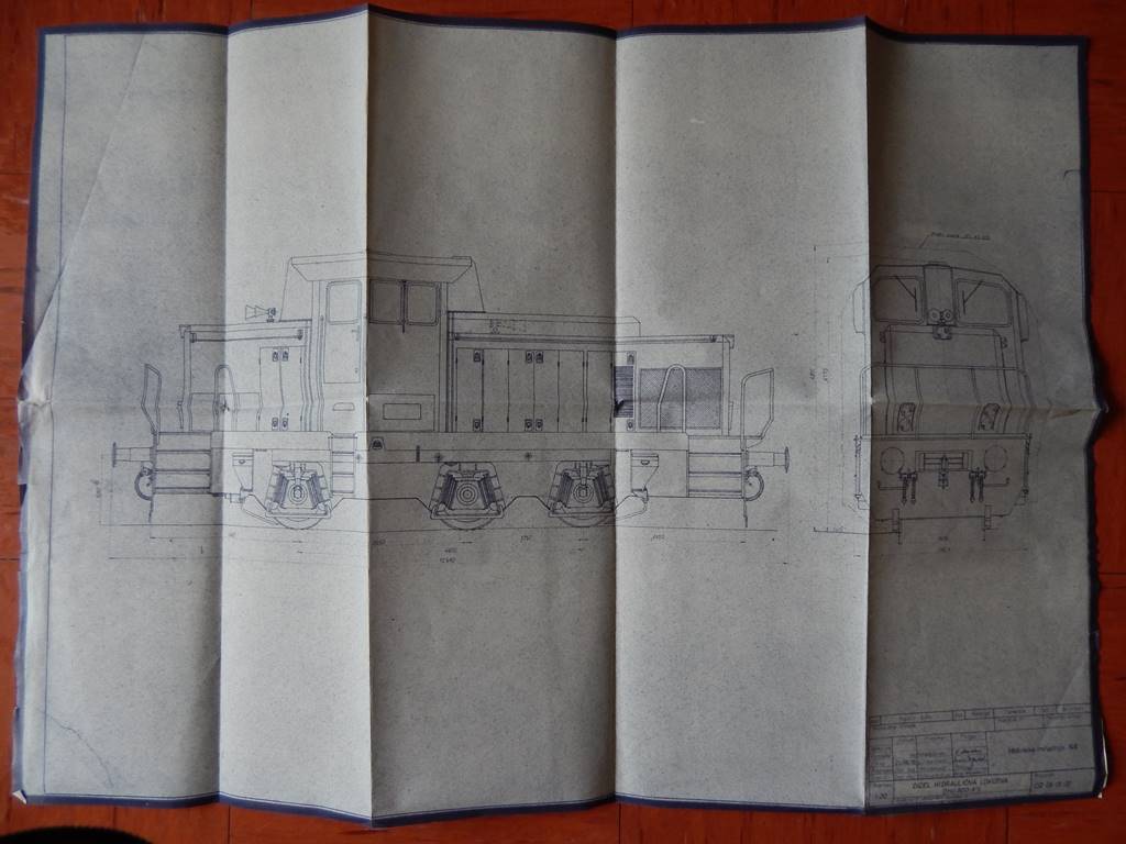

prvo kada smo išli na razgovor sa Direktorom firme smo dobili dozvolu
da si poslikomo i dokumentiramo ovo

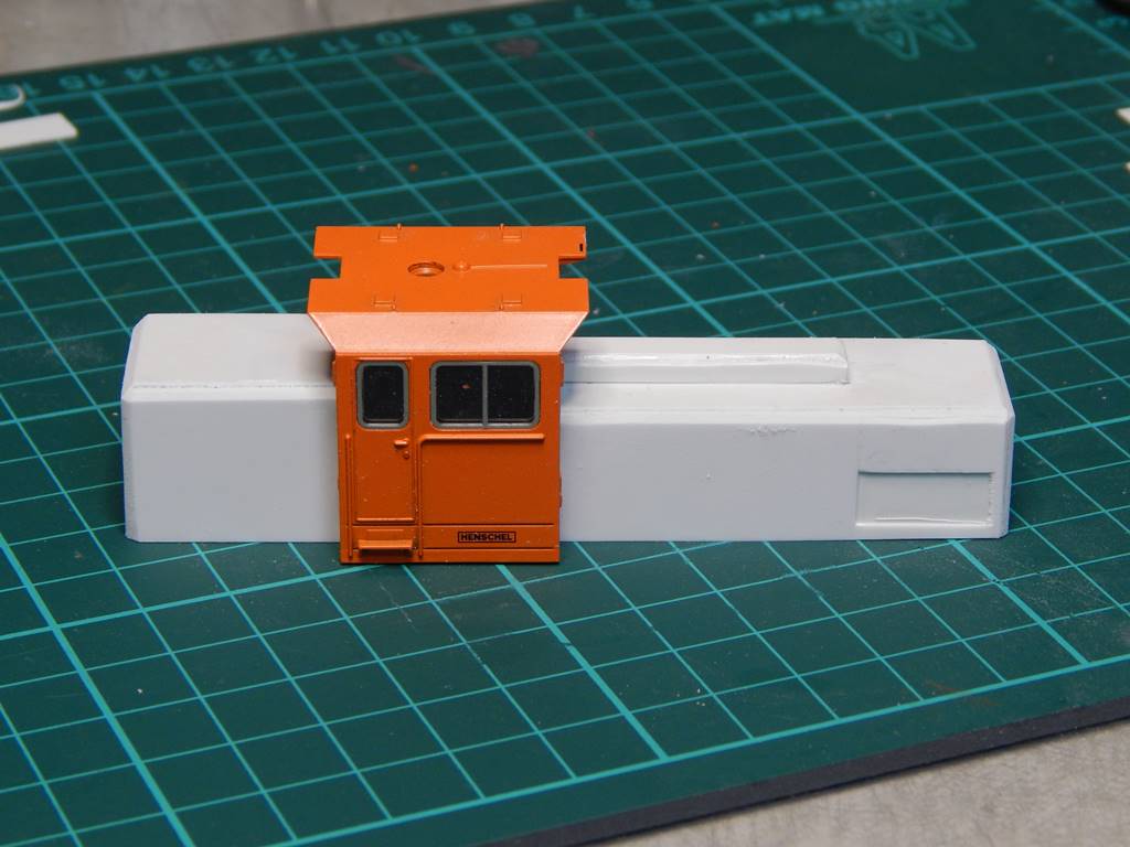

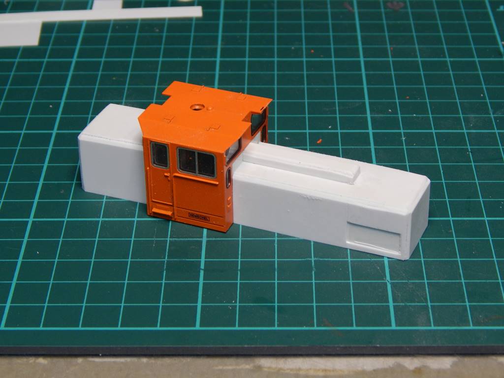

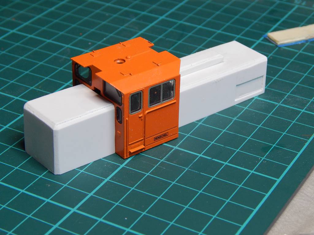

e kada sam to sve preračunal i smanjil 87 puta je počelo ovo,izgradnja modela
na modelu vidite več gotovu kabinu od jedne Maerklin Henschel
lokse koja odgovara u potpunosti, a ostalo ne, ni pogon
zbog toga treba napraviti sve jovo na novo,a pogon sam več rešio
to bude kada napravim dolnji dio modela
