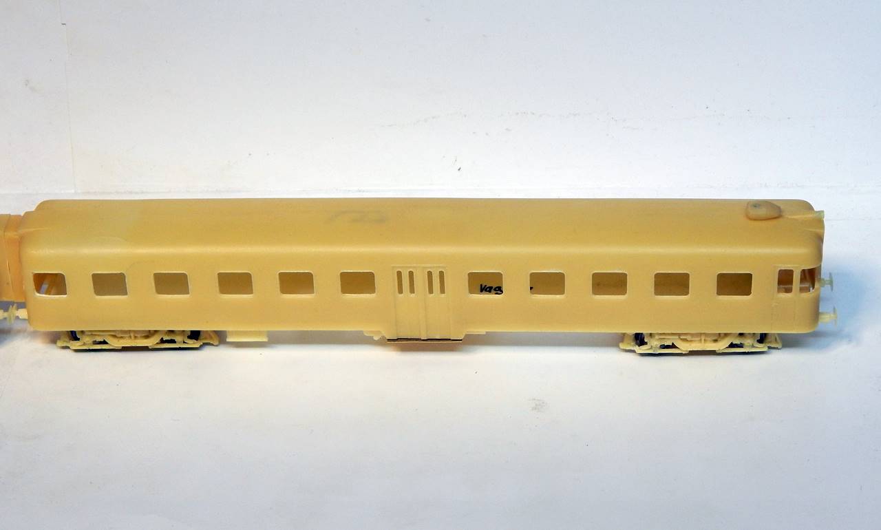

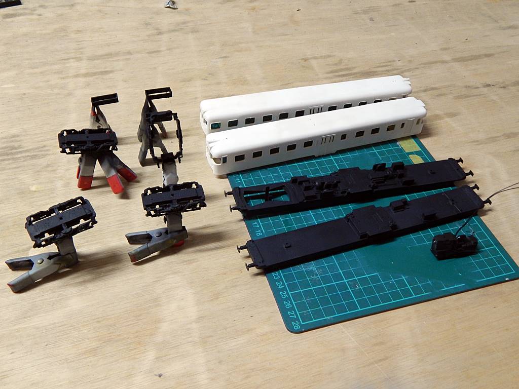

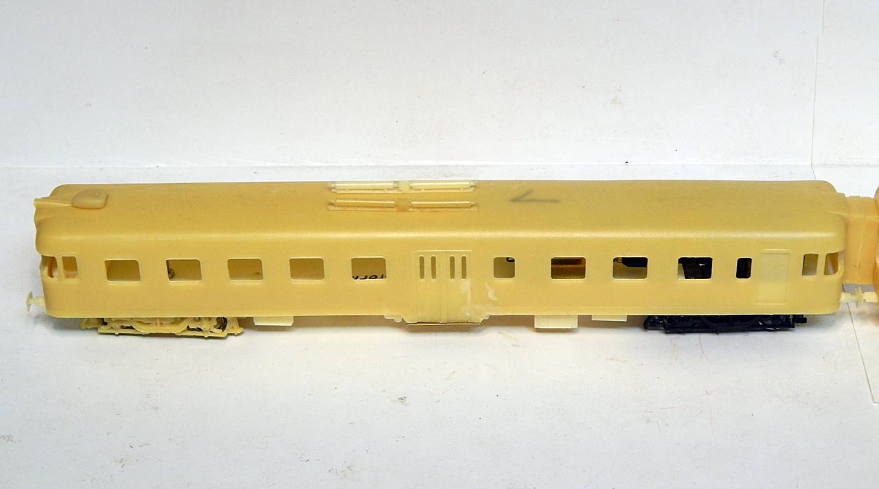

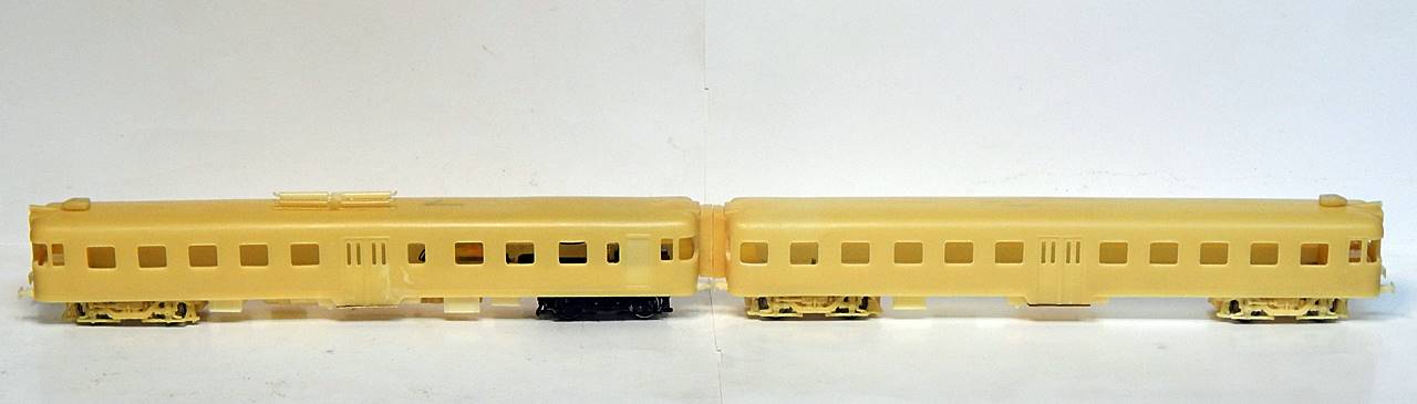

evo i ovaj je napokon gotov ili pripremljen na farbanje
SŽ (JŽ) 813-814 serija 000 "Fiat"

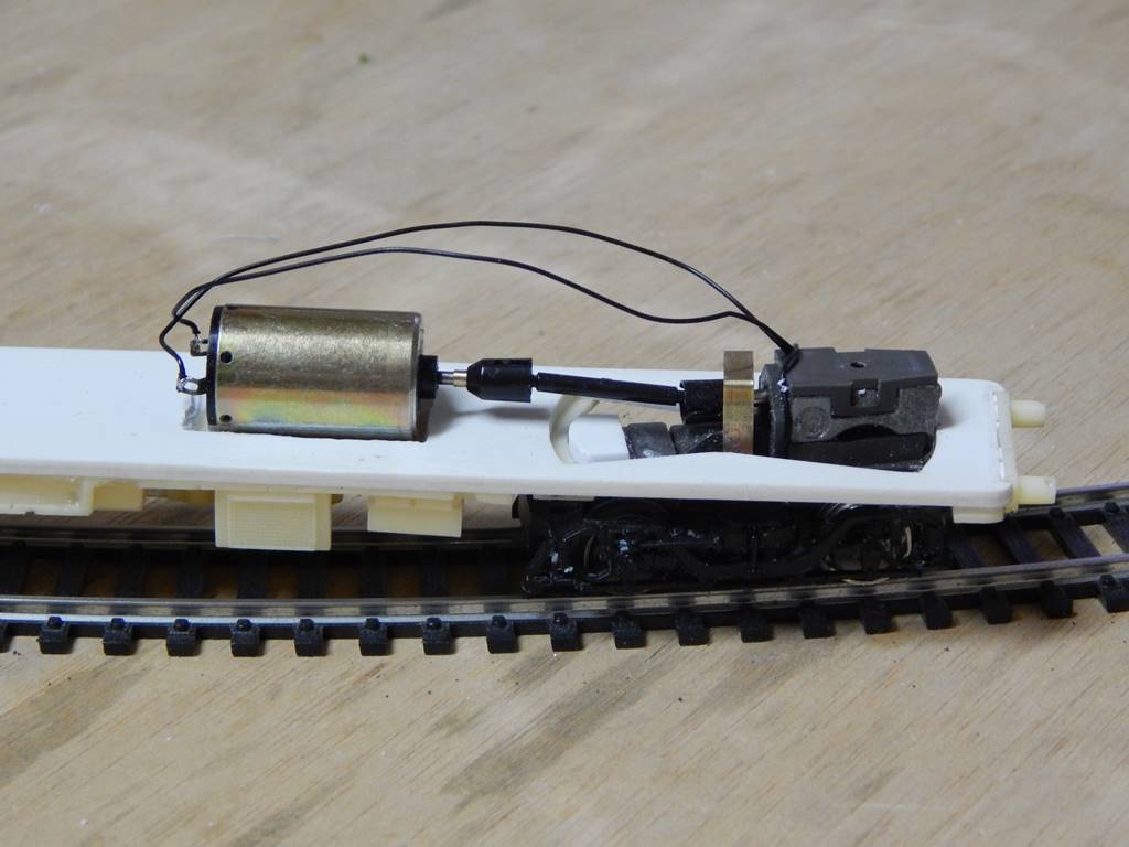

i pogon je več sređen= Mehano prestige-Faulhaber
a kak je bil napravljen pa iz čega
sutra dalje

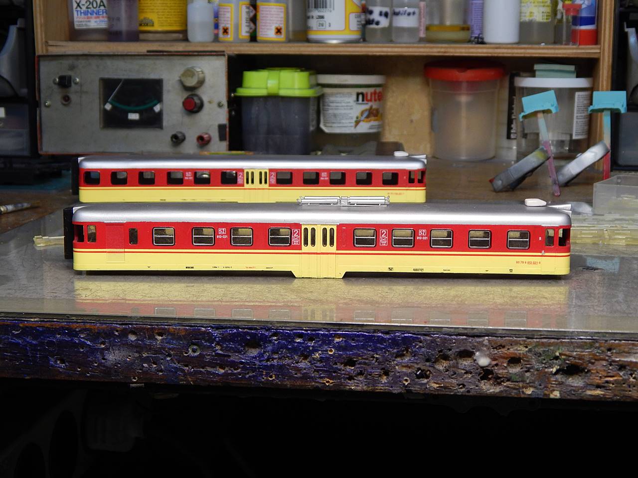

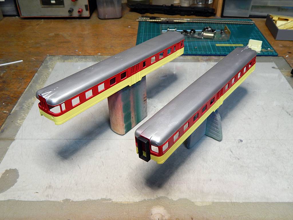

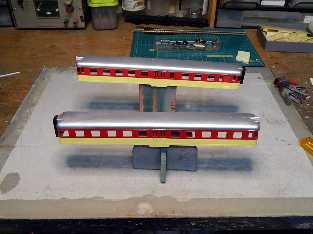

Fiat danas dobio i farbu i primer
kasnije i gornji dio

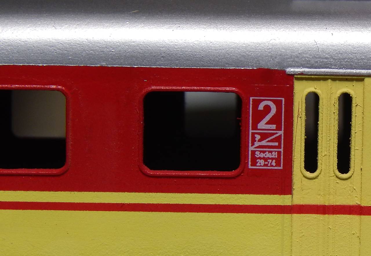

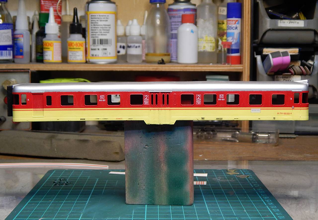

a i dekale

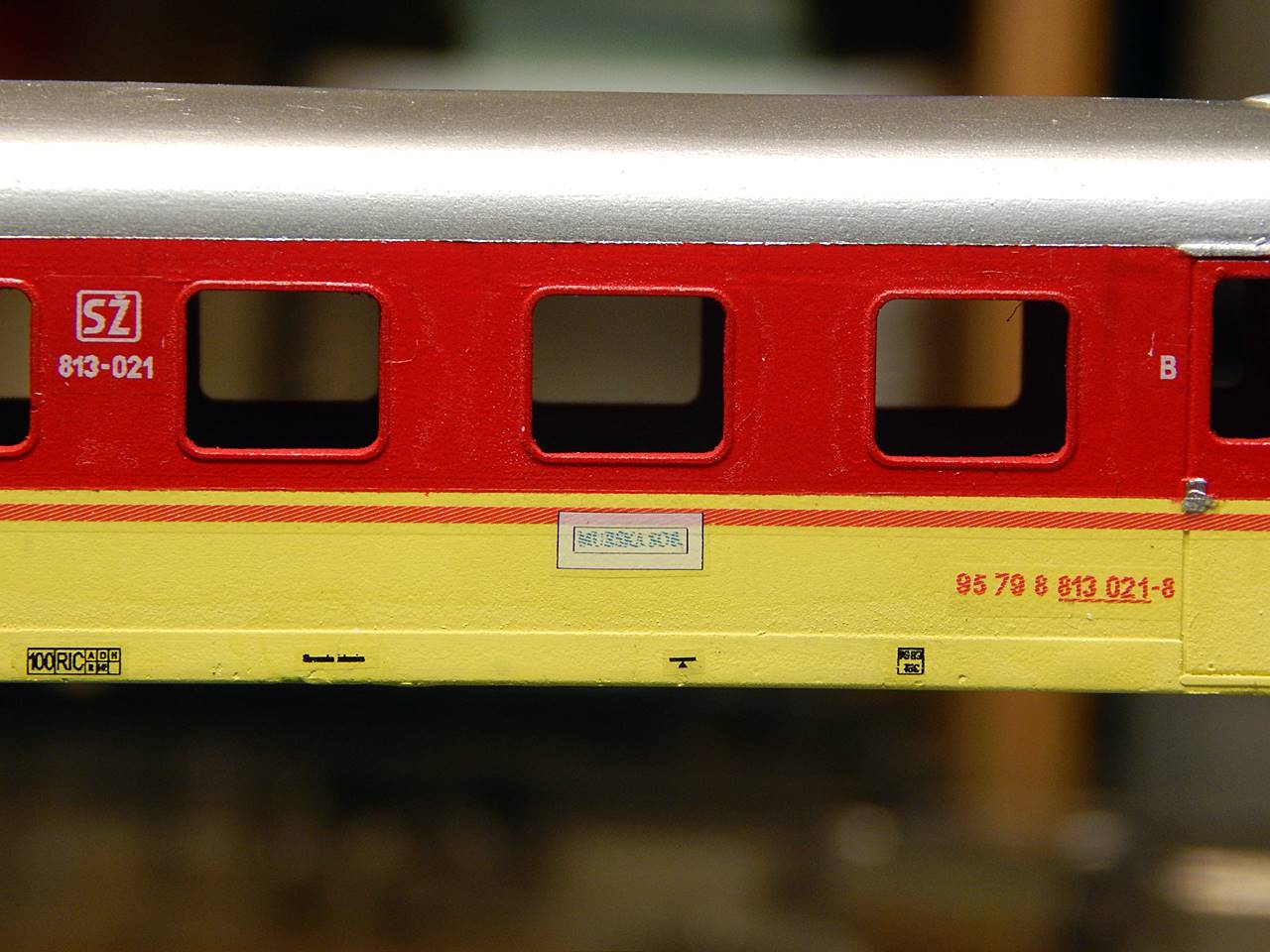

i malo bliže

Sini, ti znaš da ja izuzetno cijenim tvoj rad i tvoje makine, ali ovaj put bum malo grintal. Mislim da bi bilo kudikamo bolje da si onu tanku crvenu crtu pofarbal nego bacil dekal. Fotka koja pokazuje detalje nakon montaže dekala, pokazuje da u dekali na kraju najslabija karika u cijelom postupku. Bijeli su dobri, crni su dobri, ali ovi crveni i brojčane oznake...kao da su rađeni u rasteru a ne punom bojom. Čak je i nijansa boje zbog toga svjetlija. Jel to printano na ALPS printeru?
Tablu s natpisima možeš čak napraviti kao klasičnu naljepnicu a ne decal. Bude deblje, ali to se i traži, ne?

Wec. dao si mi na znanje da nije dobro,ali to sam primio kao pozitivnu kritiku,
ali ja nebi bio ja da nebi to skinuo i napravil ka si sam rekel,bojanje
i evo ga
i još jako blizu,sad si upam dat makro sliko još bliže
evo da i ja dodam još moj komentar,
da bio si potpuno u pravu jer dok sam daval dekale gore sam več sam primetio da nije to to,a i boja je odstupala.Dekale mi radi Jani na Alpps-ovom printeru,koji program upotrebljava-neznam.
A kaj se tiče onih tabla budem sam nešto smislio na lakiran papir naprintat,pa da vidimo.
Sve u svemu,zato imamo ovaj forum da se porazgovara na ljudski način de su greške,kaj popravit
i kako,pa da si pomognemo jednom drugemu,a da ne pljujemo i seremo po nekome koji si da truda pa
da je pun forum toga i onakvog bezveznog pisarjenja kako so to obično radi na jednom nam znanom forumu!
tu zadnju kritiku sam se mogao ispucat jer me več duže muči kako to nebi smelo da bude,pa bila prilika sada!
