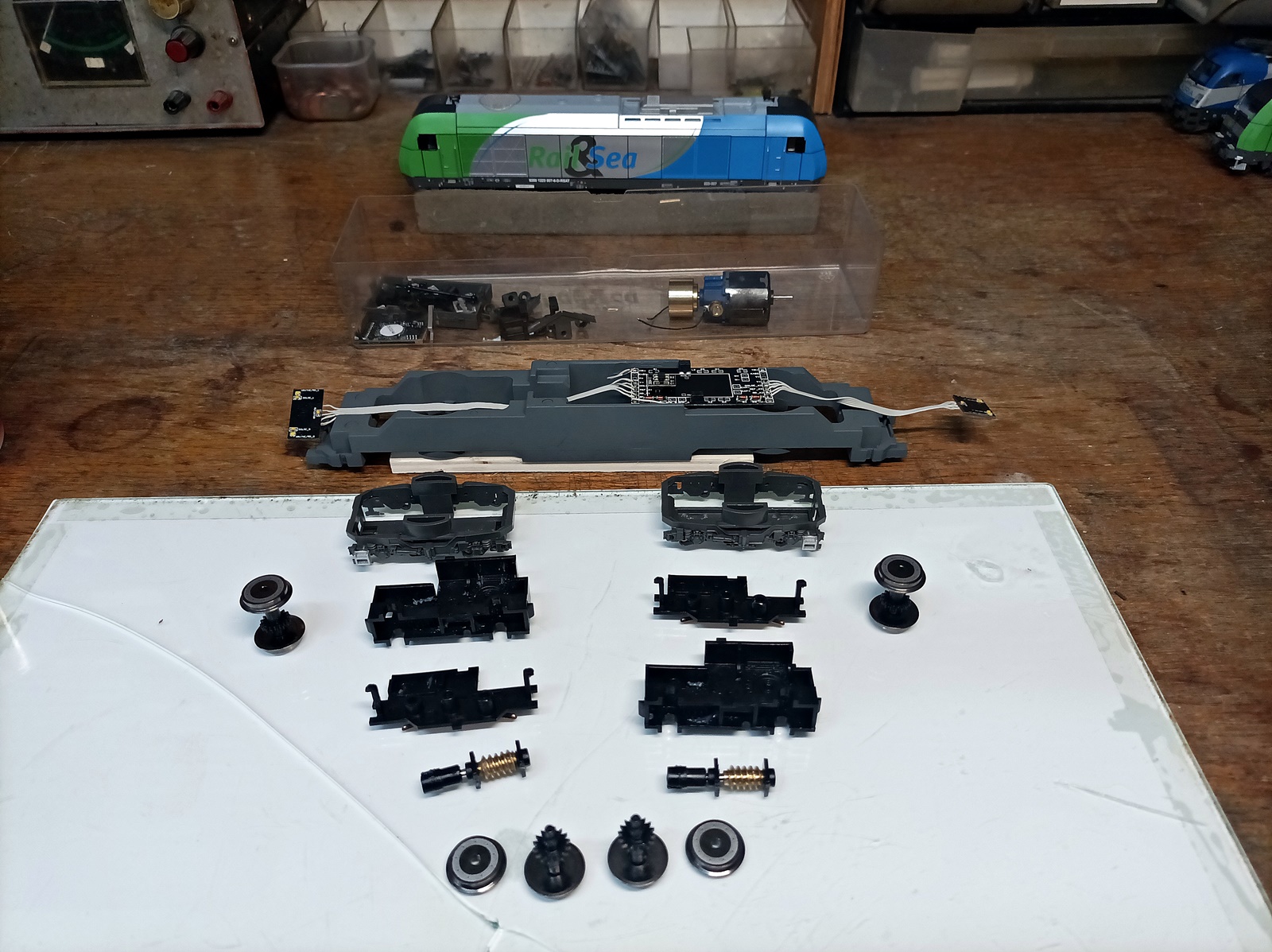

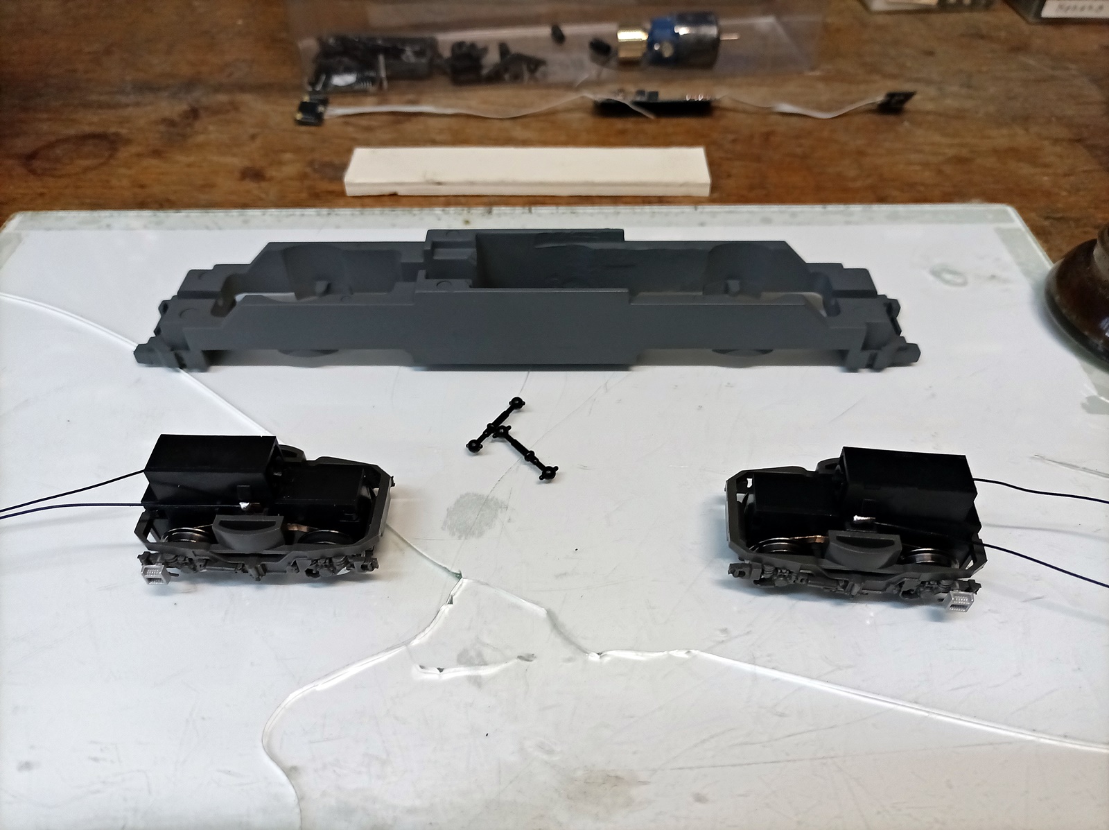

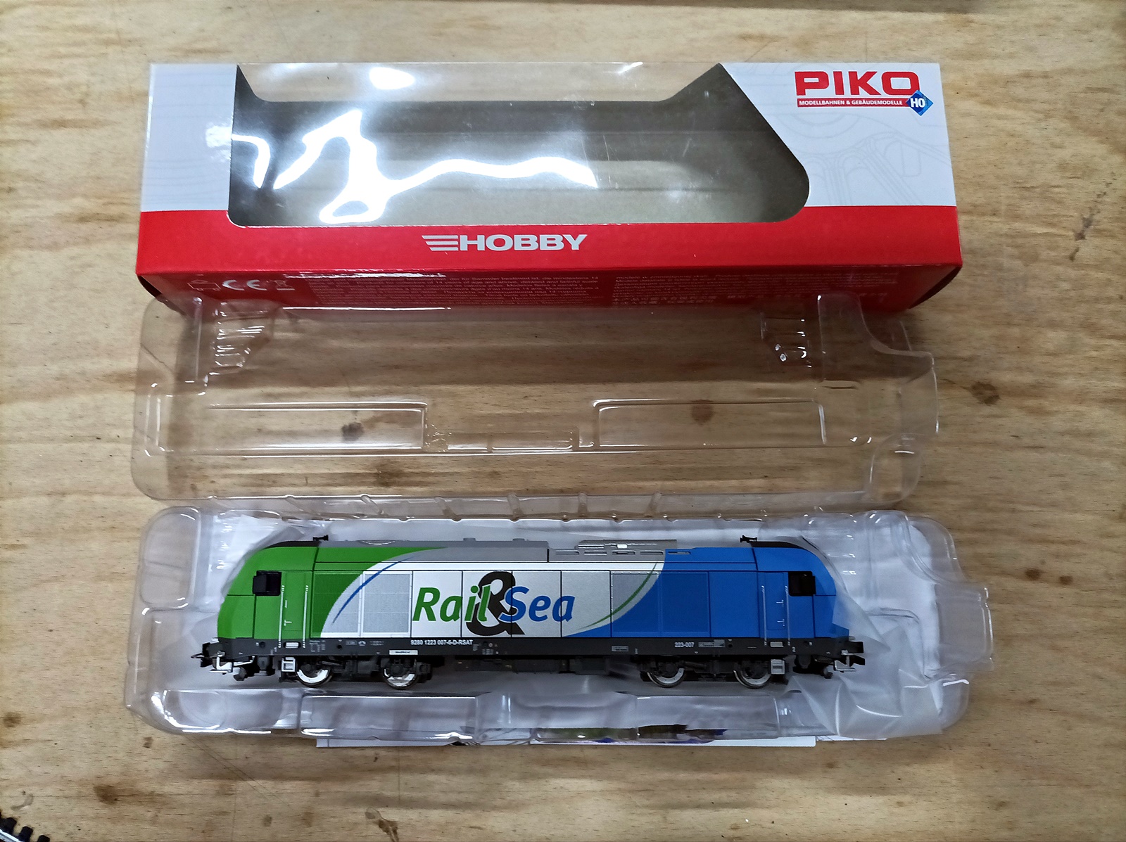

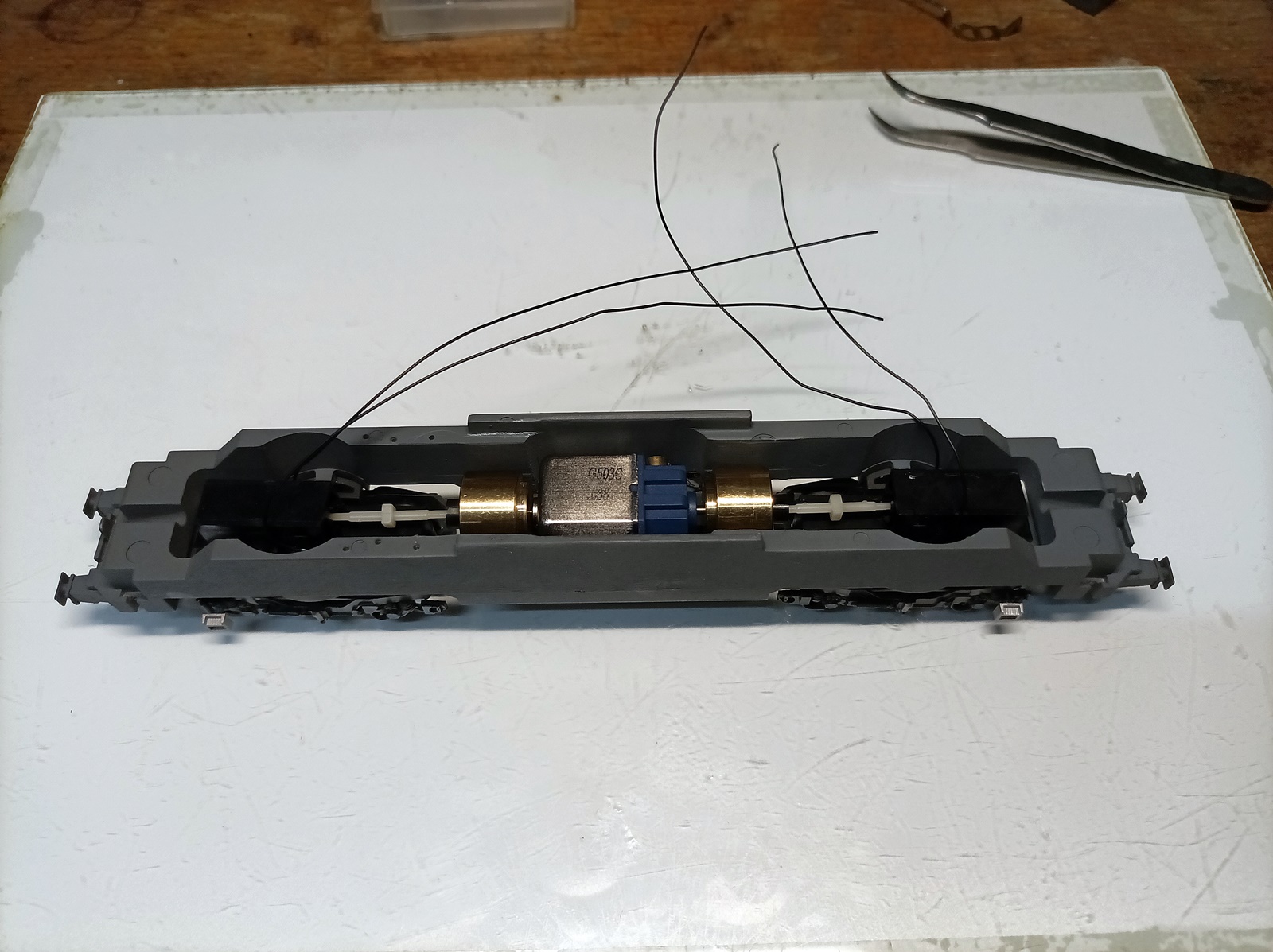

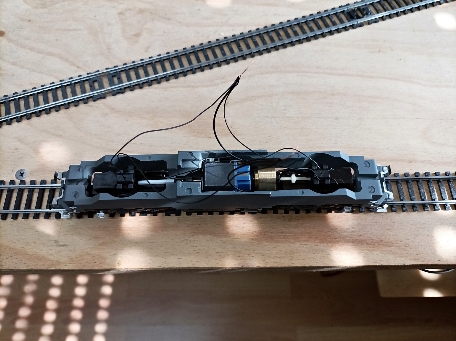

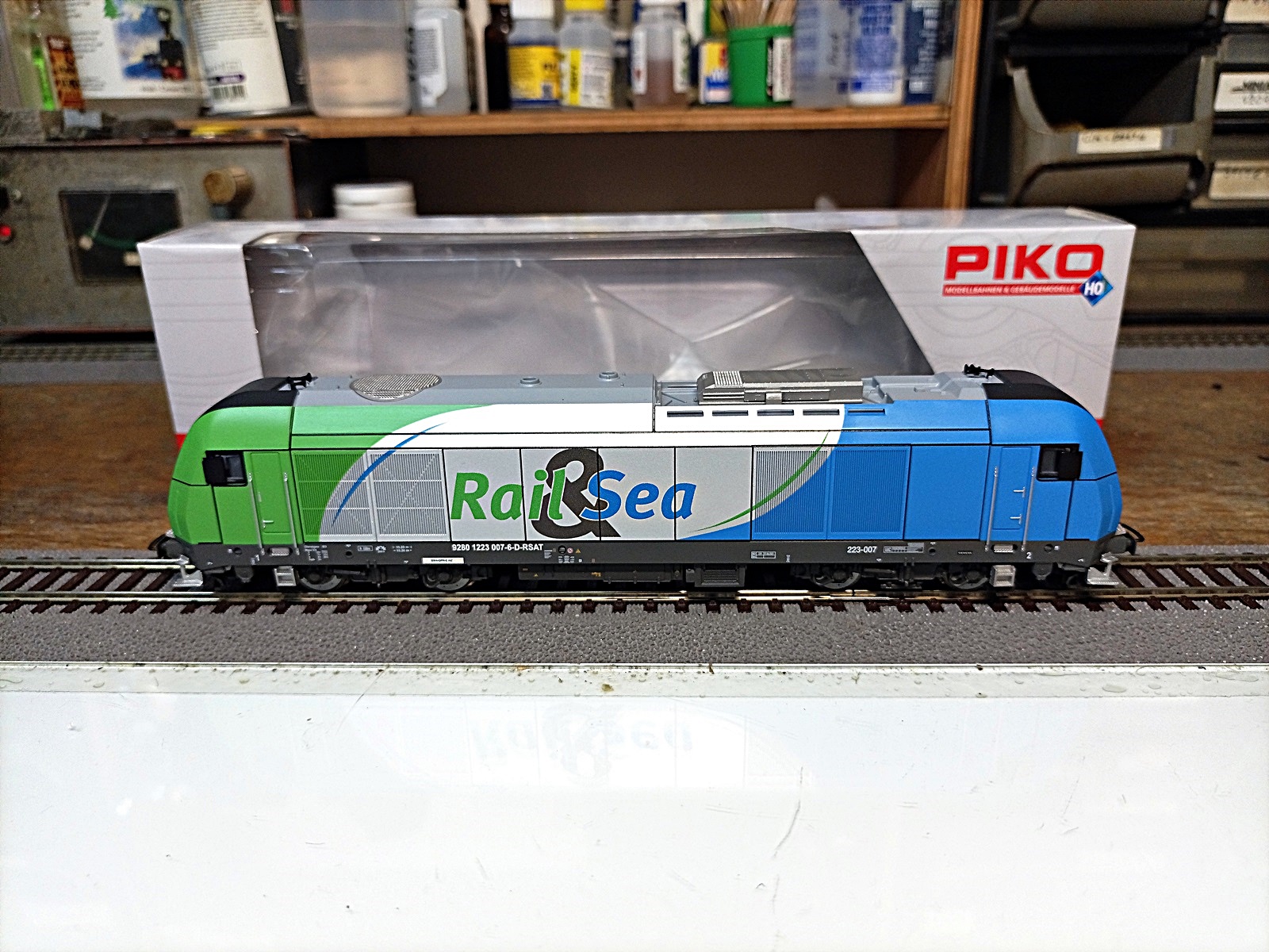

Sa totalnom preradom tog Herkulesa Piko 57996 Rail & Sea iz Hoby variante na malo bolje :chores-chopwood:

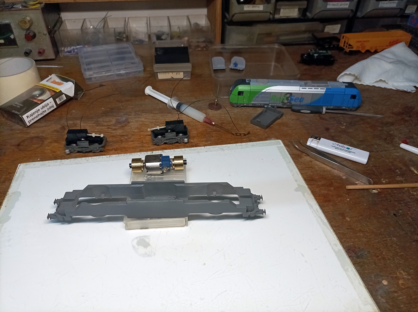

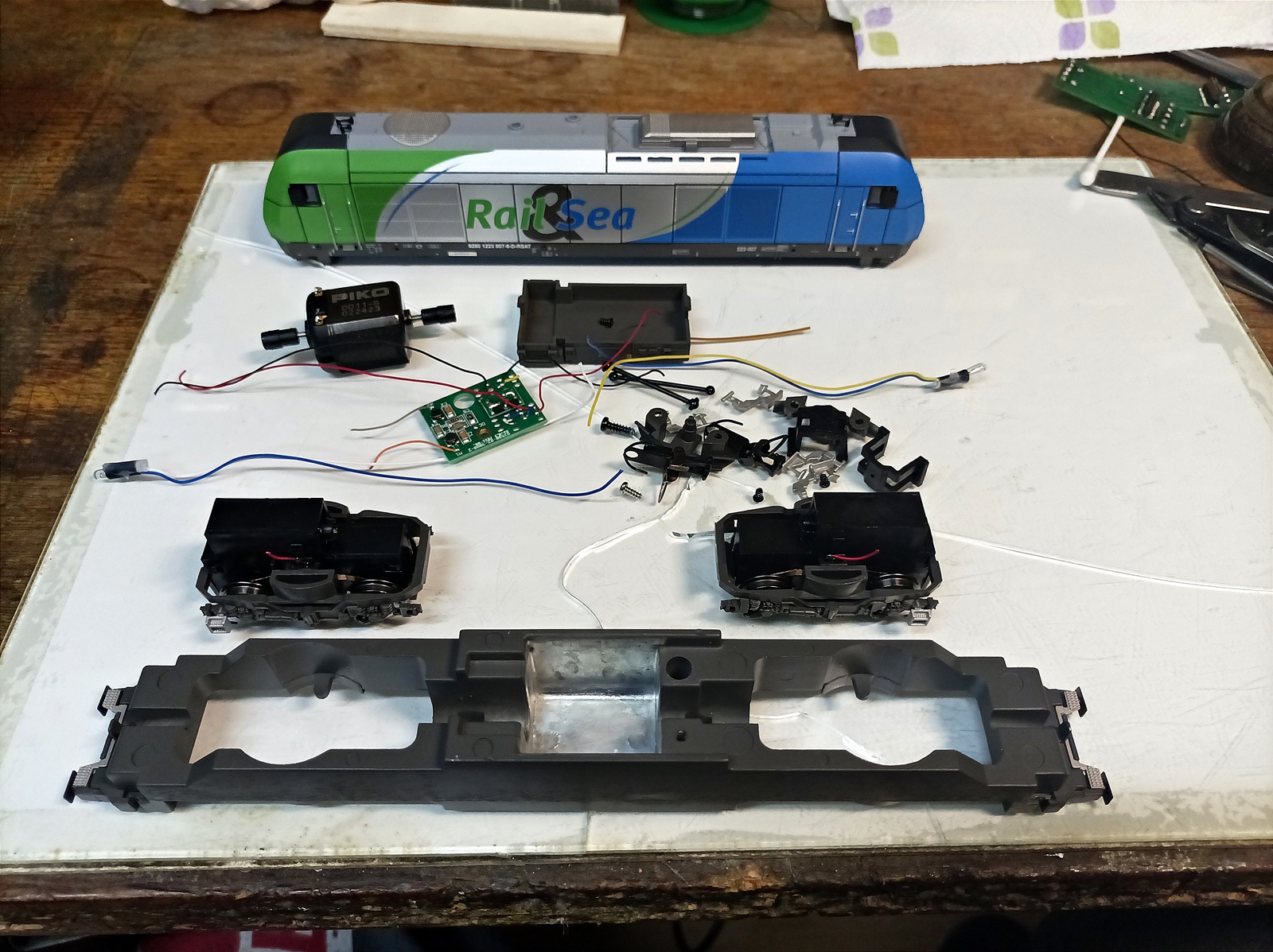

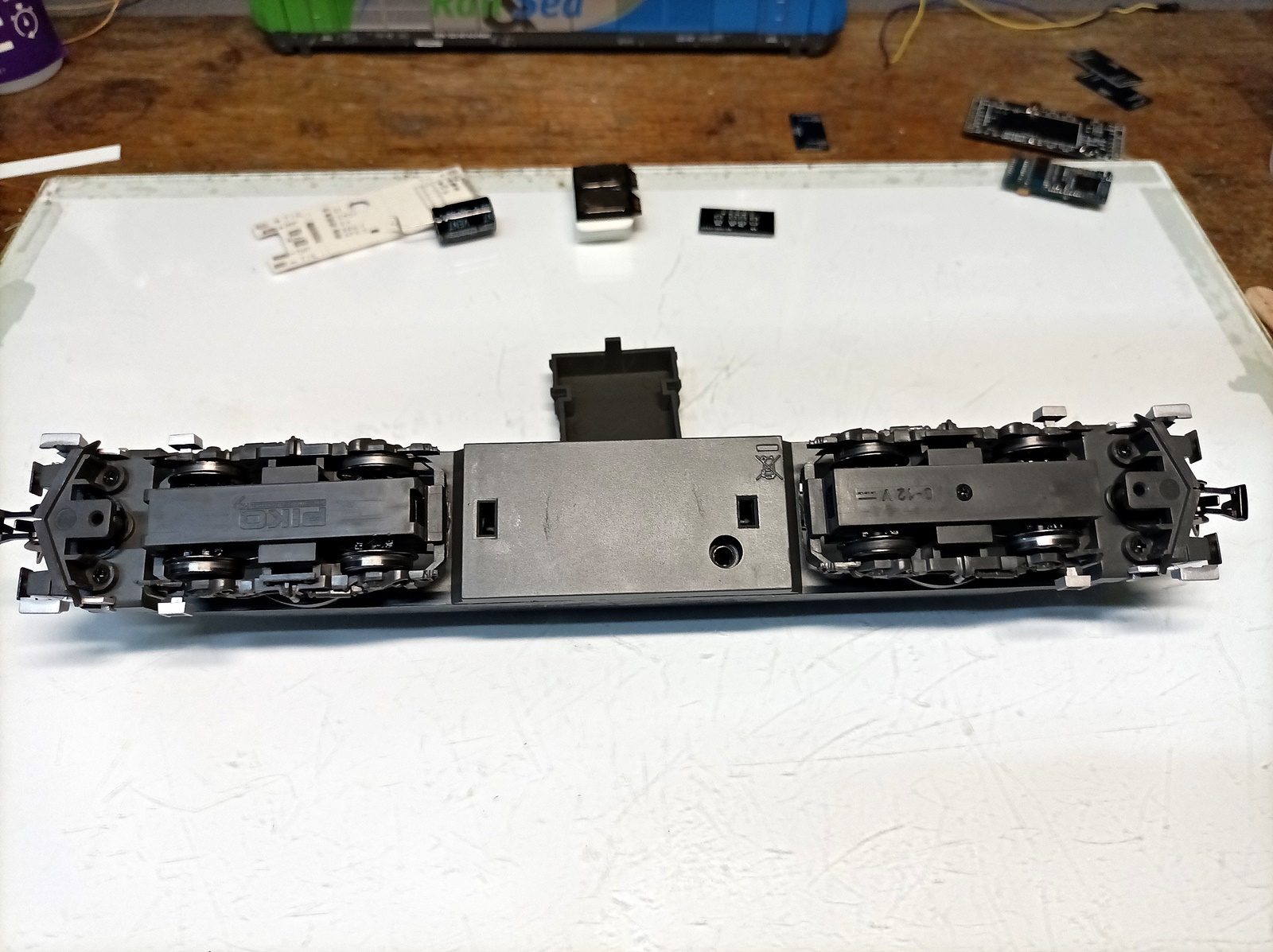

Prvo kaj se je uradilo da su njegova čreva letela van i to kompletno

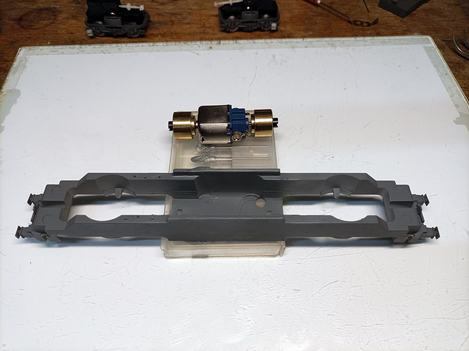

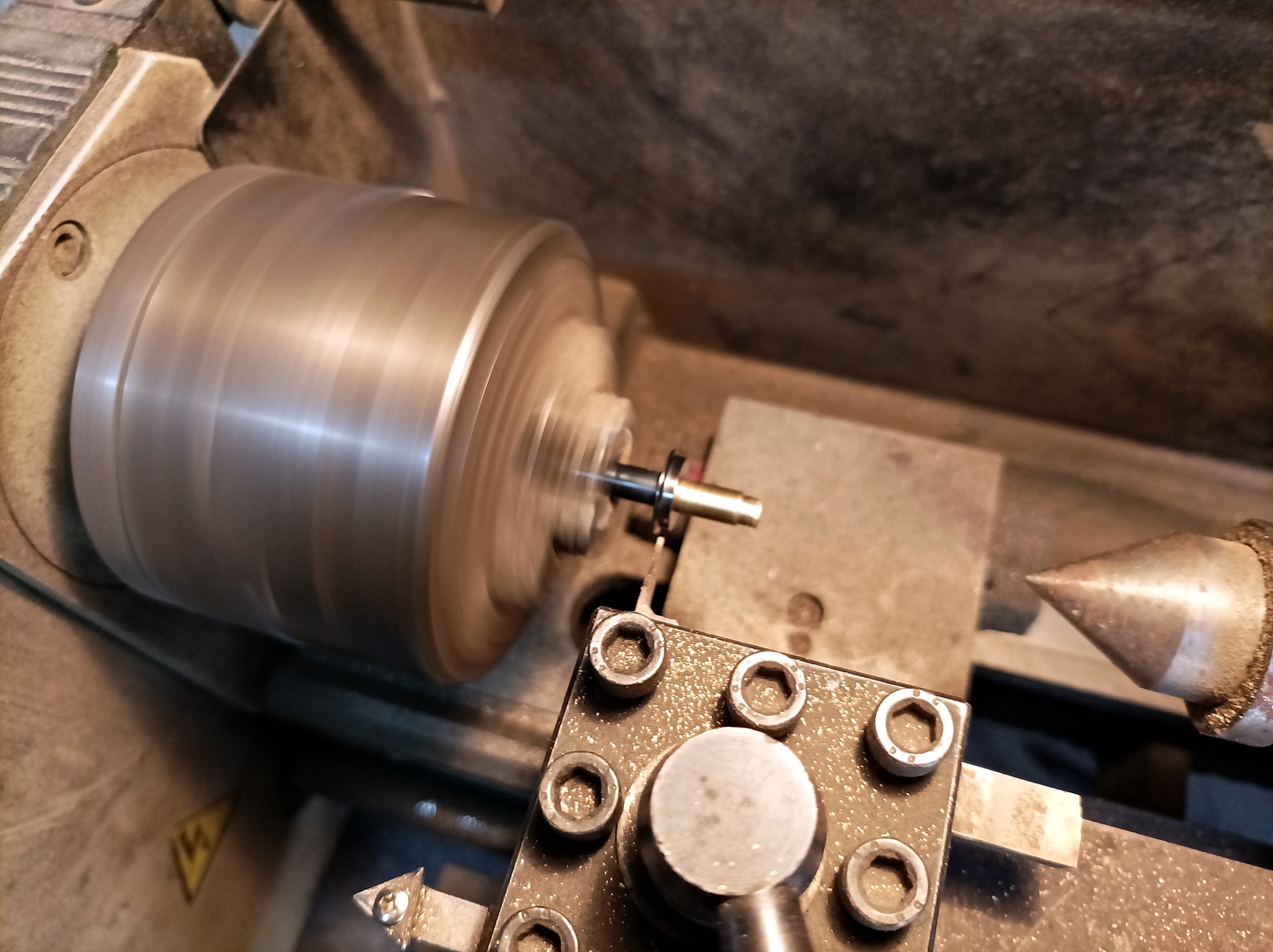

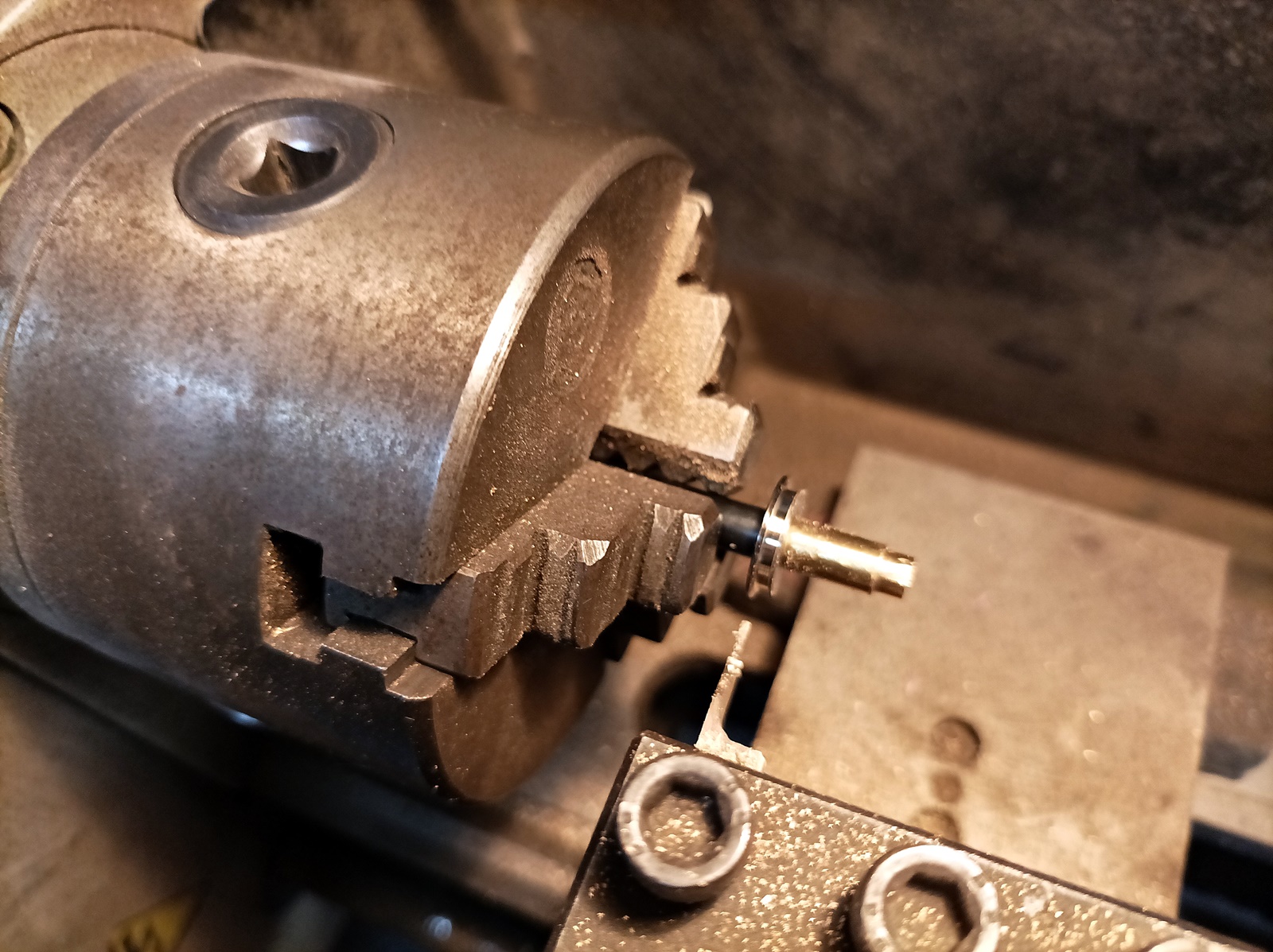

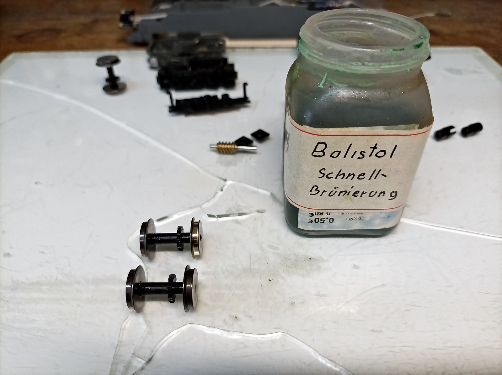

za tim su se dali kotači na gloganje da se ugrade gumice za bolu vučnu snagu
a onda na glodanje-reskanje
i farbanje

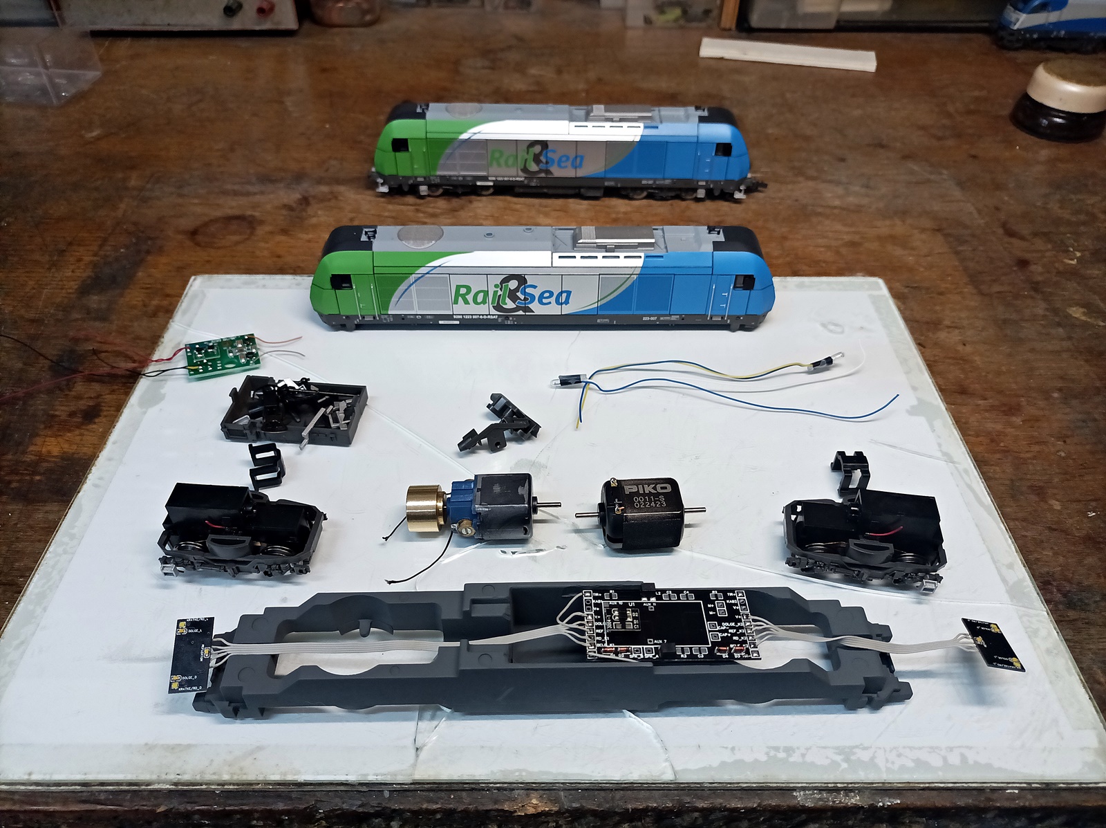

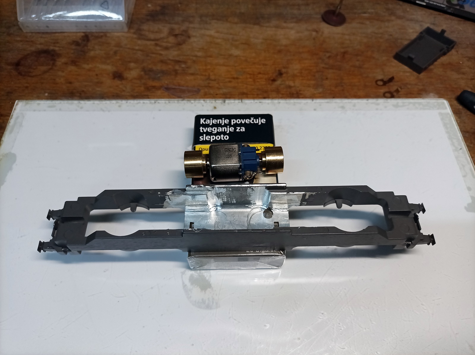

na tim fotkama se vidi i novi motor koji je od Rail Ad-a ili ESU

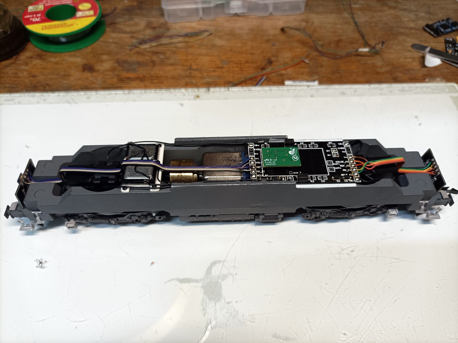

pa ugradnja sa novim kardanima od Mehano-Prestige serije

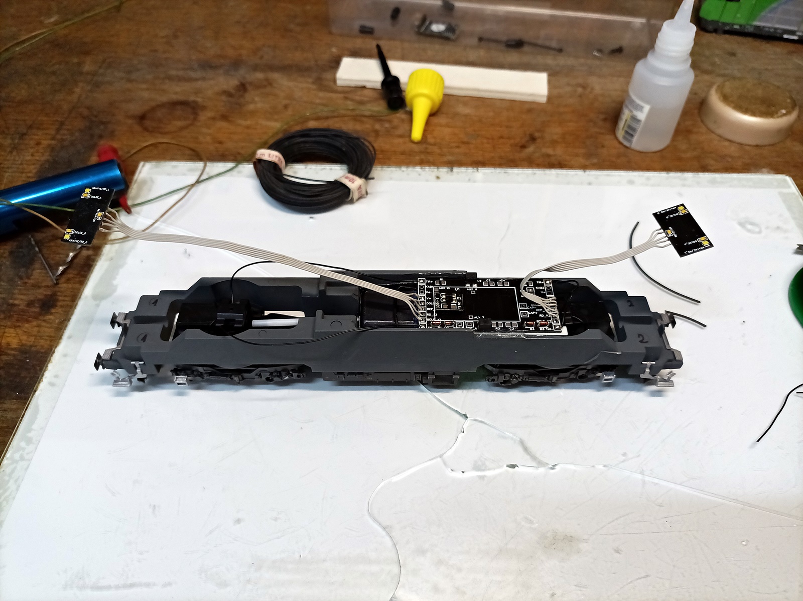

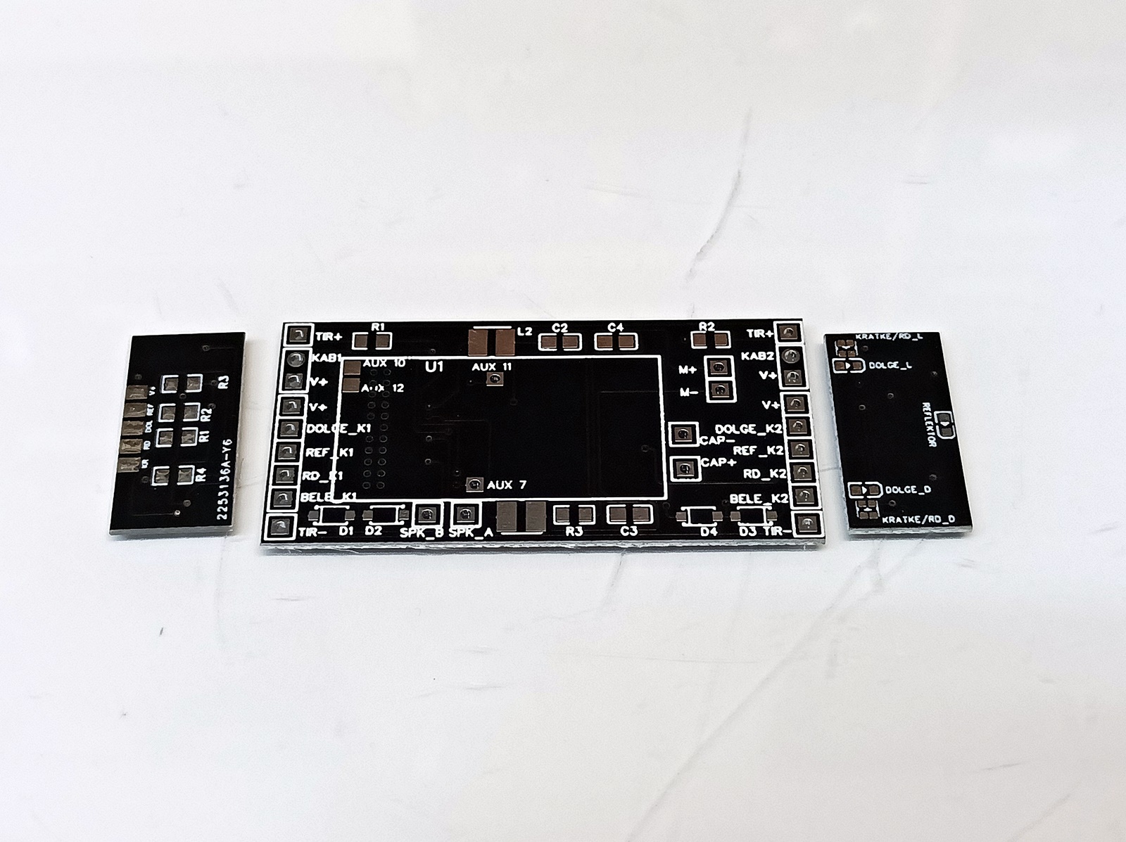

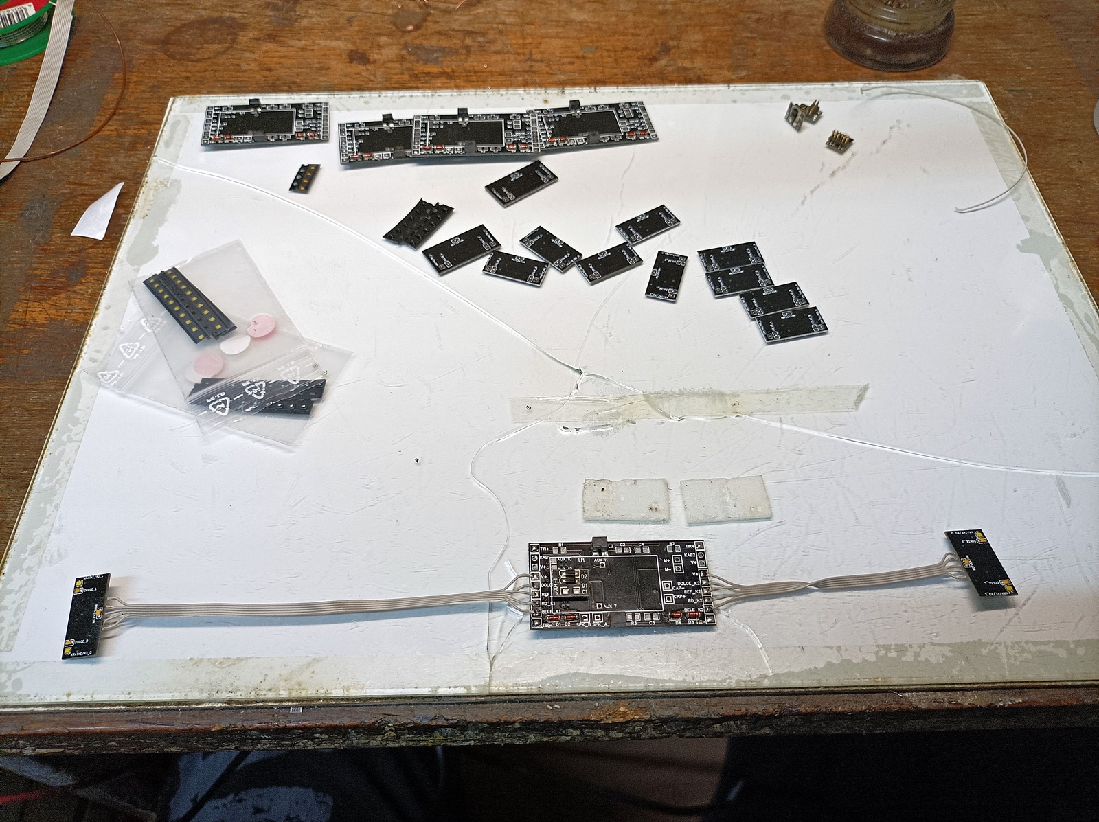

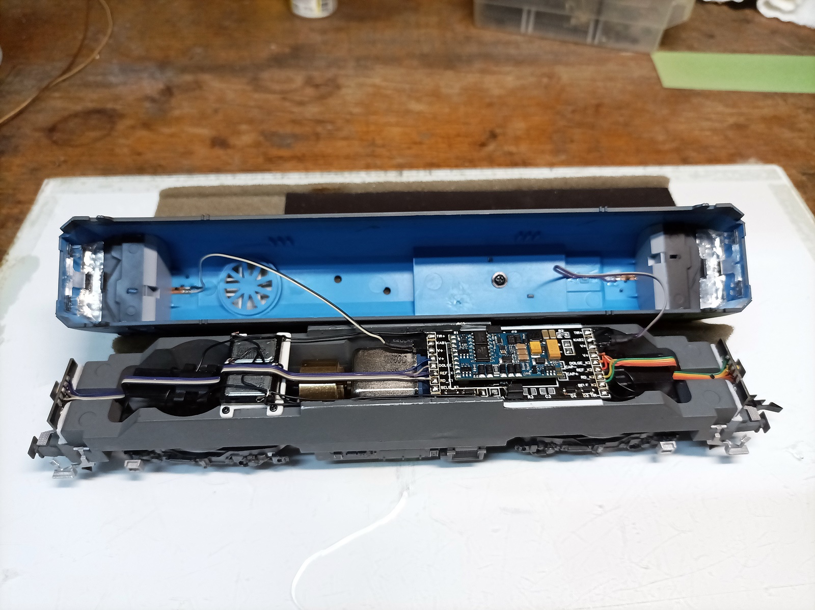

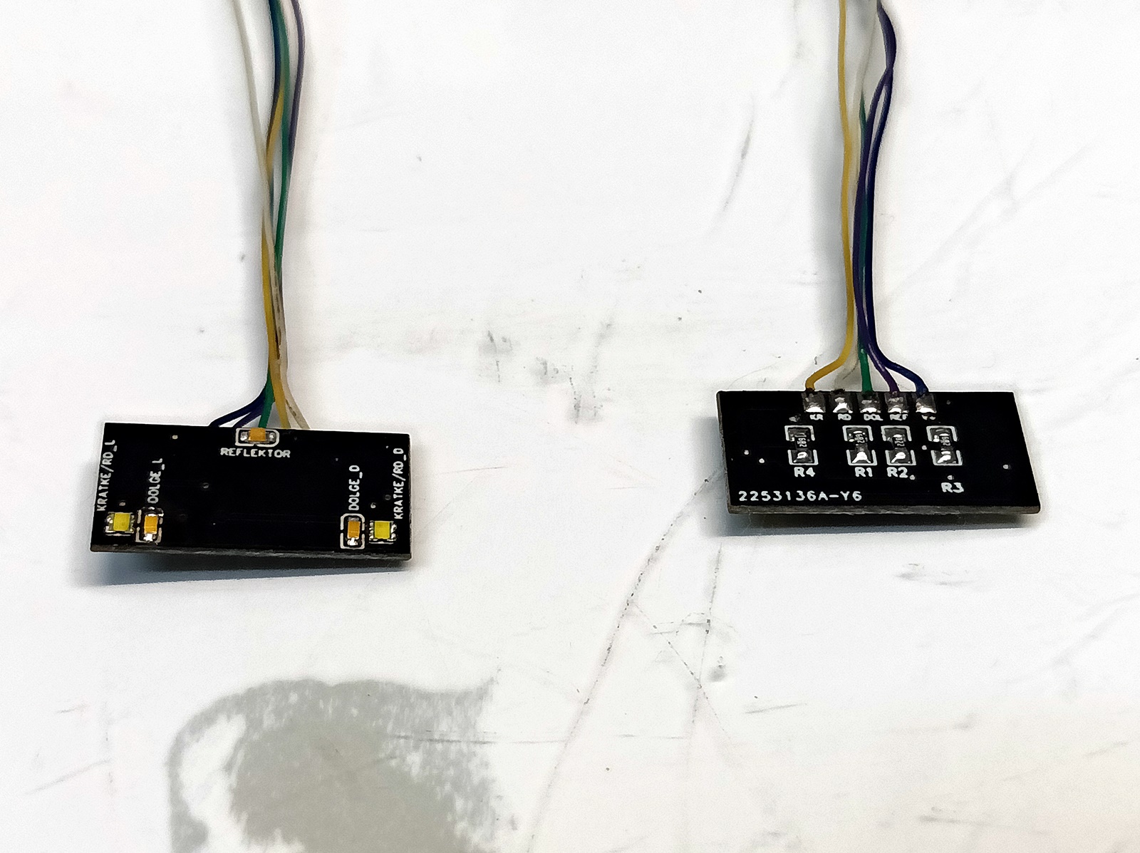

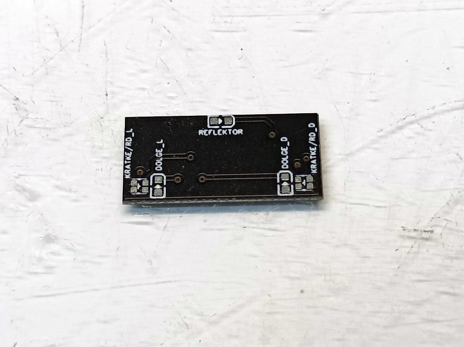

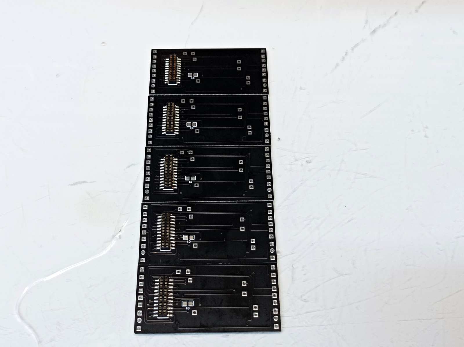

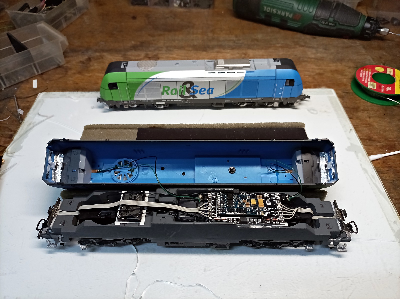

onda je došlo od prijatelja posebno izrađene nove platine za lampe i glavnu ploču za priklop dekodera PLUX 22
i ledice sa otpornicima veličine SMD 0603 i SMD 0605 stražnje dvobojne
i glavna platina

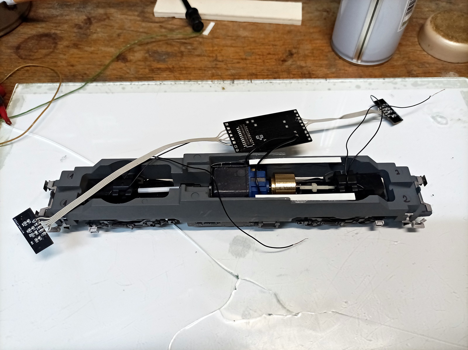

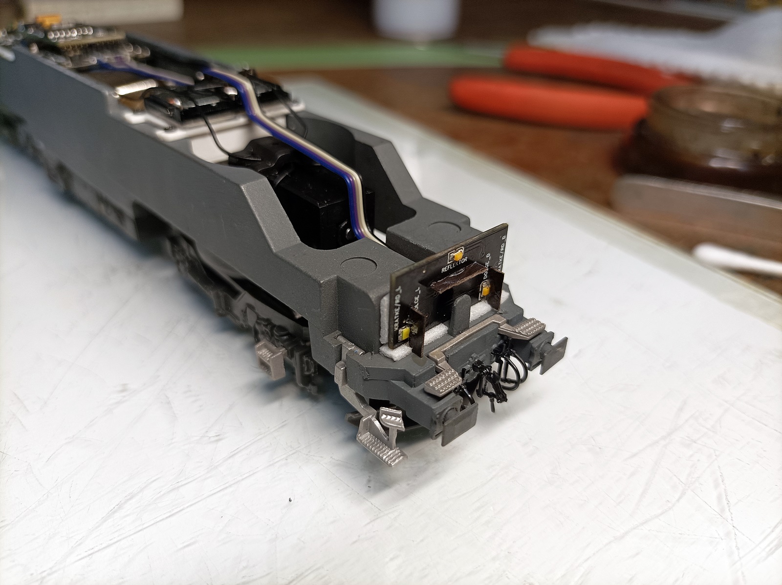

onda je to sve trebalo svezat i ugradit zvučnike

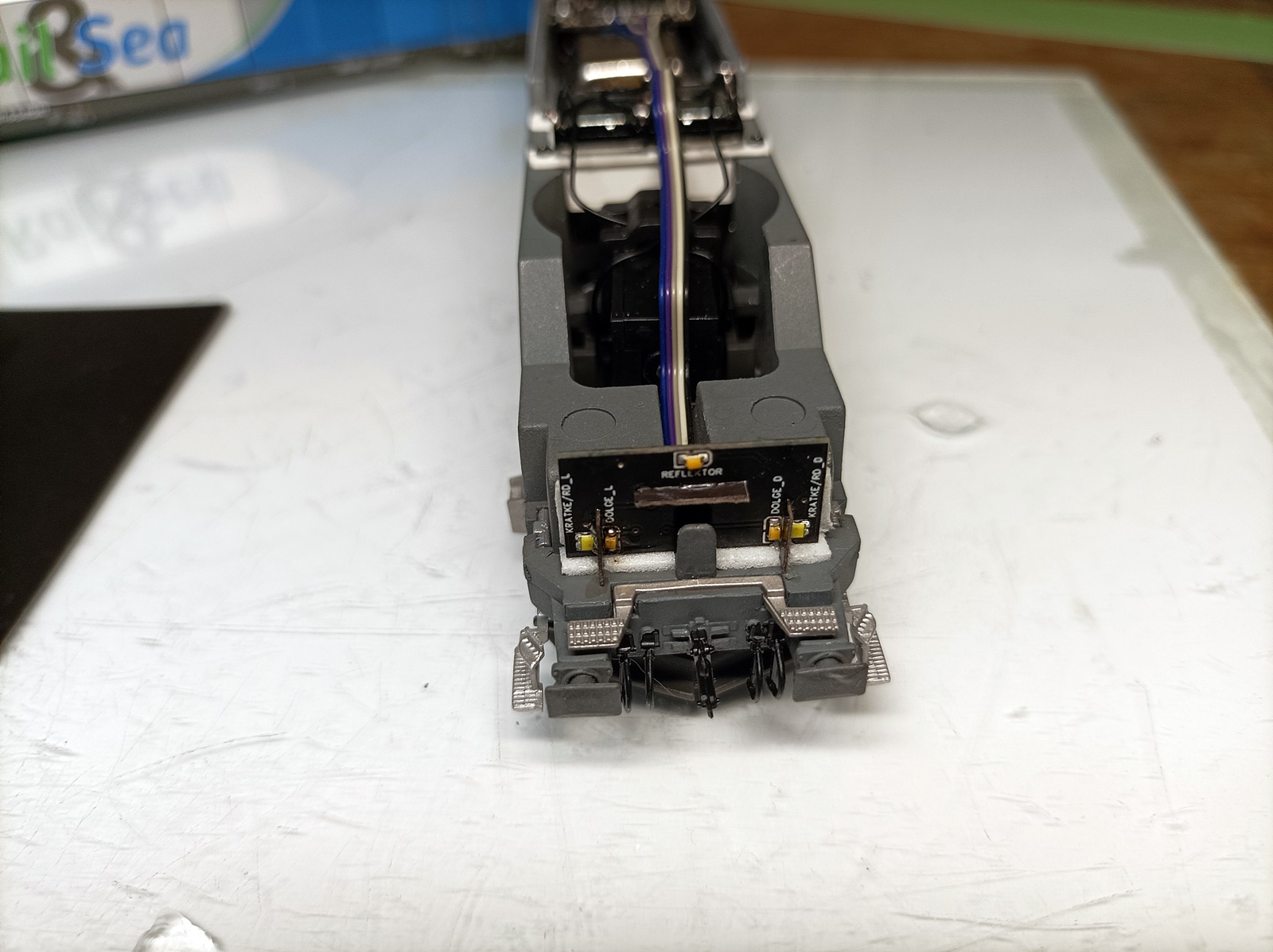

i dodatno zaštitu za svetla da ne probijaju na druga svetla

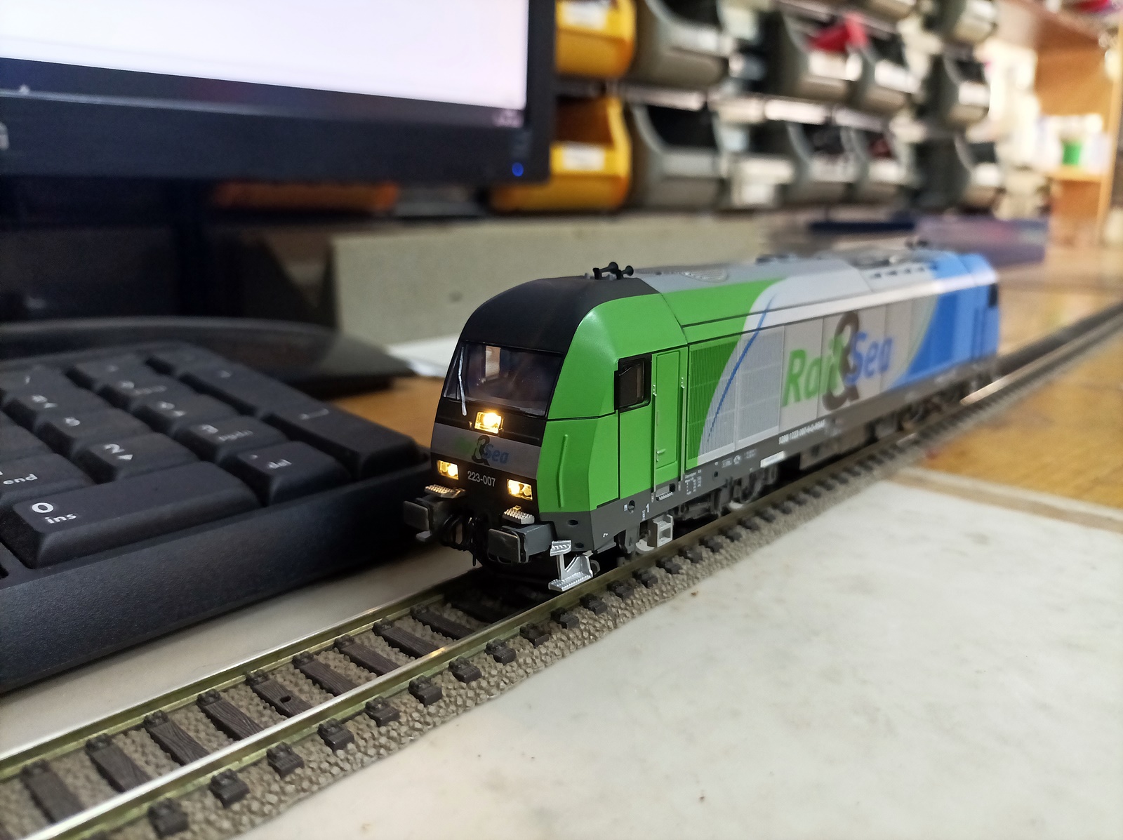

i test svjetla
duge

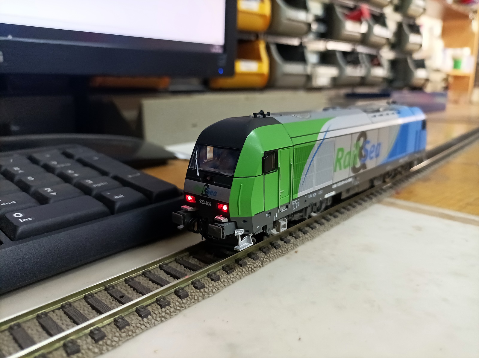

stražnje koje se mogu posebno gasit ako je u kompoziciji

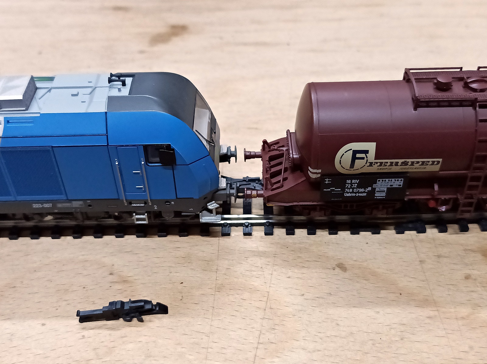

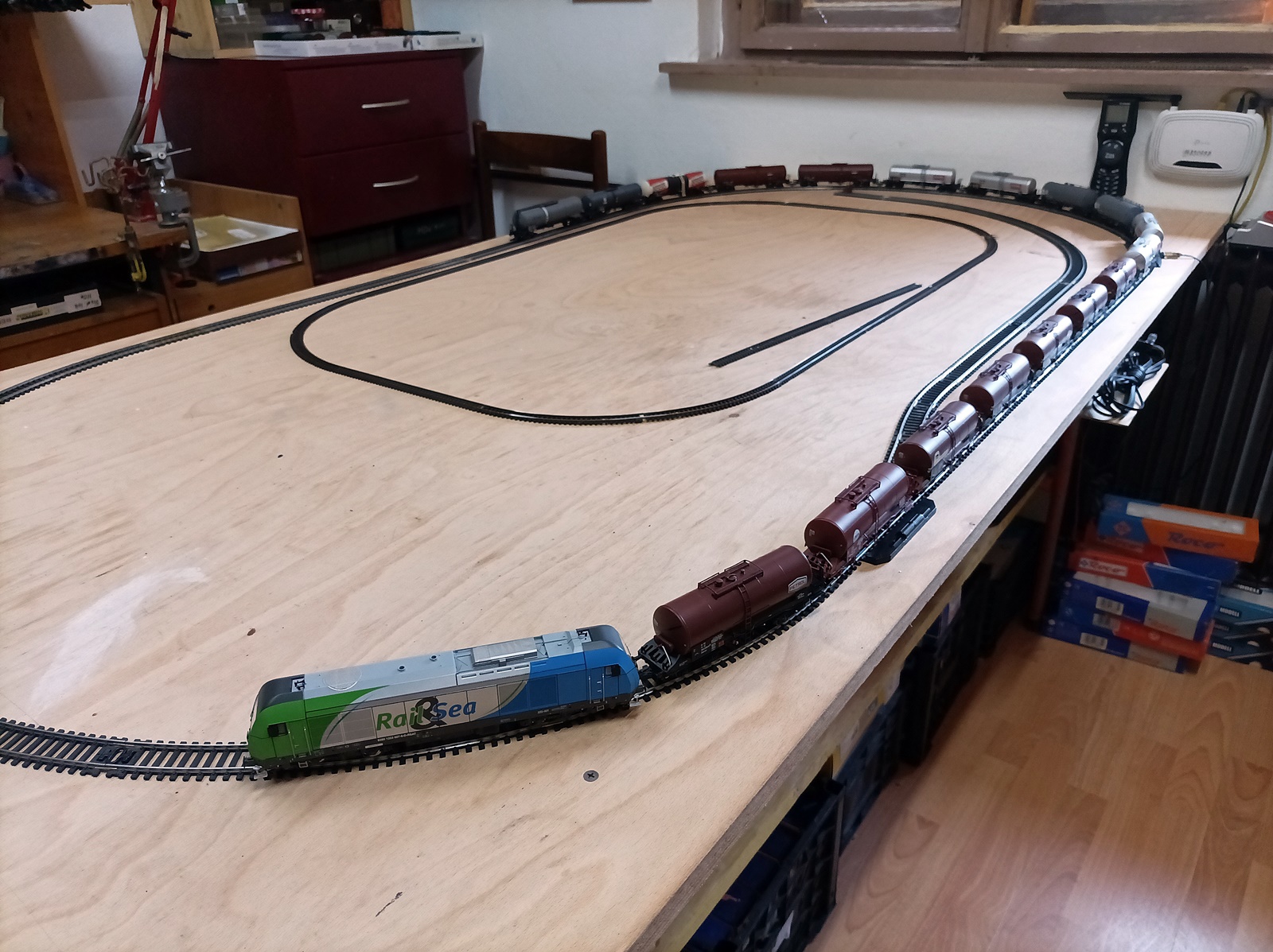

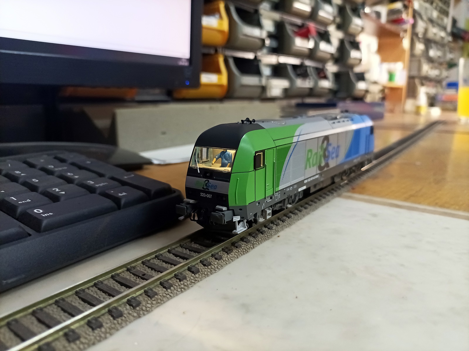

evo još o upotrabi kurc kuple
ja sam testirao te Roco kuple sa šlicom u dve različite dužine
krača dozvoljava do radiusa R 415
a duža za manje radiuse,jer je duža za 1.5mm

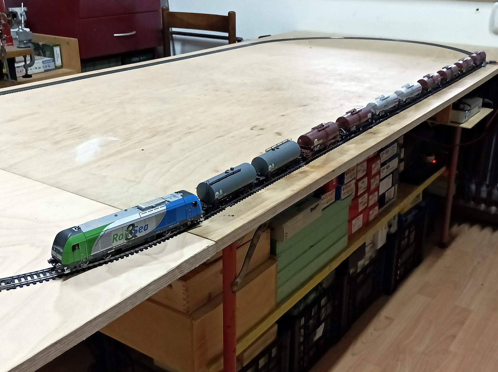

i kompozicija pred snimanjem videoja
i video kako sad to radi i zvuči
Evo tolko o tom projektu

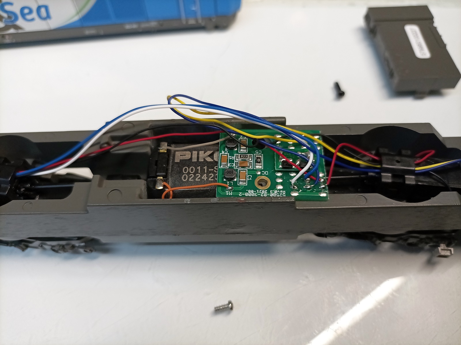

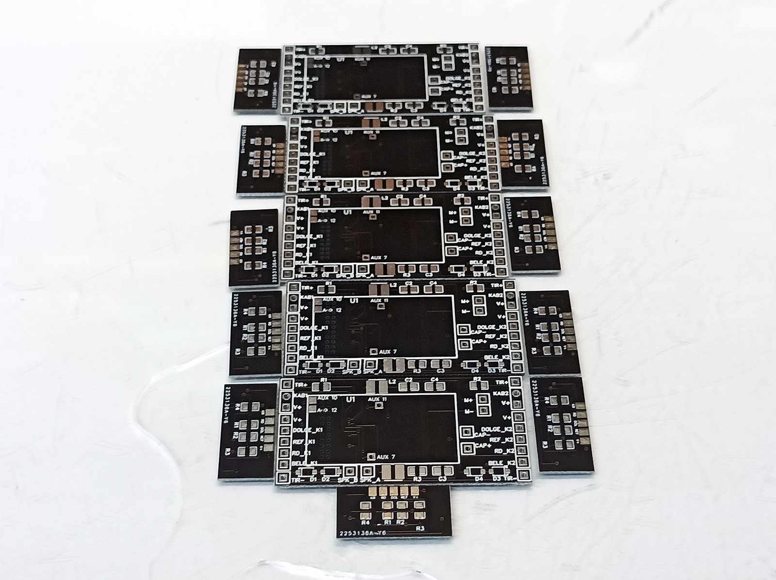

danas još stiglo,
nove pločice za Herkulesa,PLUX 22
da se malo bolje vidi šta se sve može priključit

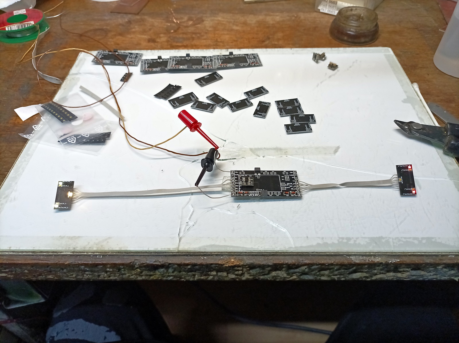

pa ajd na posao

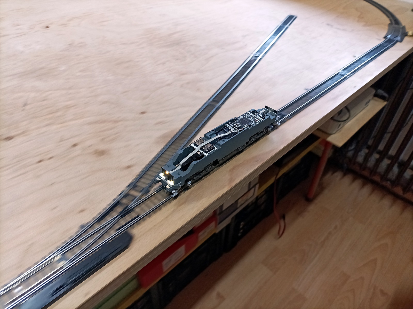

i test-analogno
