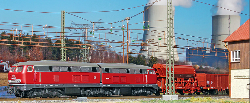

Krajem 1960-tih god. prošloga stoljeća postojala je ideja da se od lokomotiva MaK 218 spajanjem dvije iste dobije moćan stroj od 5000 Ks. No neki koncepti završe u ladicama i nikada ne ugledaju tj. zažive svjetlo dana.
Postoji nacrt koji je jako loše kvalitete pa ga neću niti postavljati,ali modelarske ruke jednoga Njemca su ipak napravile po tom nacrtu home made model. B:B
Izvor: Miba 04-2013 Foto: Sebastian K.

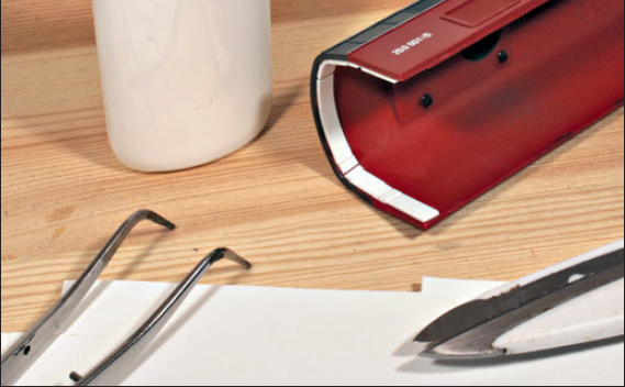

Da bi ste dobili ovakovu konceptnu raketu kao na gornjoj fotki trebate imati 2 modela lokomotive 218.

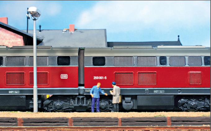

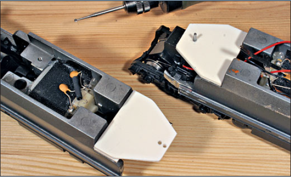

Kad ste taj problem riješili uzimate u ruke pilu i prepilate modele točno iza vrata upravljačnice.

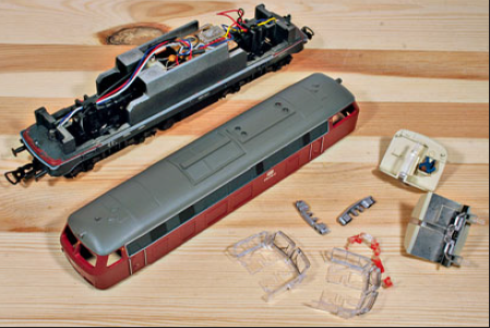

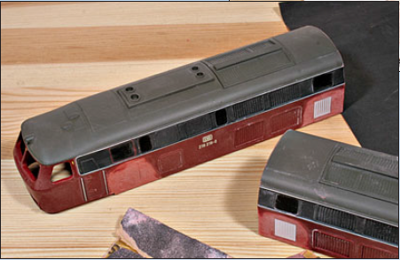

Potom se skidaju tj.šmirglaju i prekitavaju neke sitnice koje su po nacrtu trebale biti malo drugačije nego što je u 218-tica.

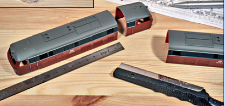

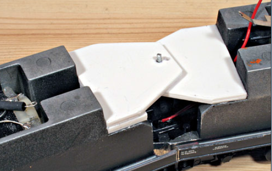

Zatim je potrebno odmaknuti na oba modela postolja i to na mjestima gdje su kabine odrezane te prilagoditi frem fleksibilnom pomicanju i dodavanju samo jednom okretnom postolju.

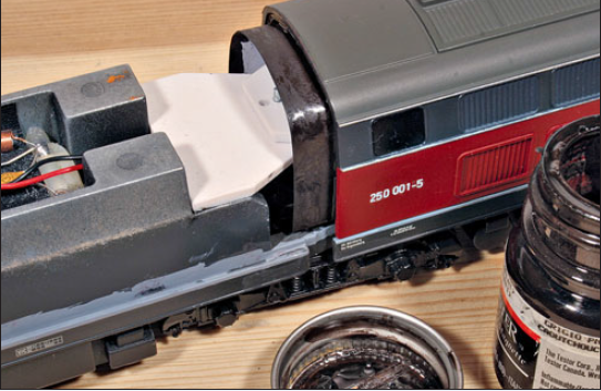

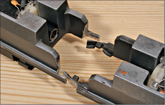

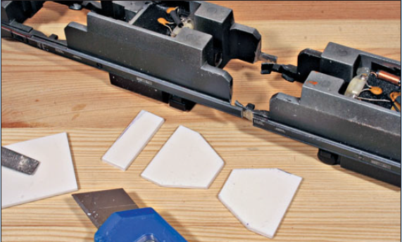

Stirenom oblikovati mjesta gdje će biti zglob lokomotive (ne ljepiti na mjestu pomicanja) na tom mjestu napraviti ajmo reć kuku koja će ta dva djela pridržavati.
Uostalom evo fotke gdje se to i vidi kako izgleda.

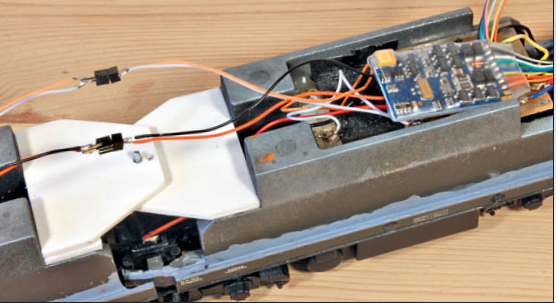

Tko hoće digitalizirati evo i dekodera. Pošto 2 motora pogone srednje postolje ide 1 dekoder sa premosnicama (tako je navedeno u Mibi),a elektro guru Ho modelar može to malo bolje pojasniti ako mu se bude dalo jer i mene zanima kako? :oops:

PostPosted: 25 Oct 2013, 10:08
Pa zapravo, tu se koristi jedan česti trik u elektrotehnici.
Kada su potrošači isti (ili imaju jedan isti parametar - recimo struju prolaza kroz njih - LEDice),
onda ih možemo spajati na razne načine - mješovito.
Dobar primjer su lampice za bor.
Svaka je često 12V, pa 20 njih u seriju spojenih, uključimo na našu gradsku mrežu 220-240V.
Tada svaka na sebi ima 11-12V, i jednostavan je spoj sa samo dvije žice.
Ovdje su motori isti, jer je nova loksa od dvije jednake, tako da dekoder "vidi" jedan veći motor.
Struja je u zadanim limitima, motori i pogoni su jednaki, pa očito sve radi ok...
