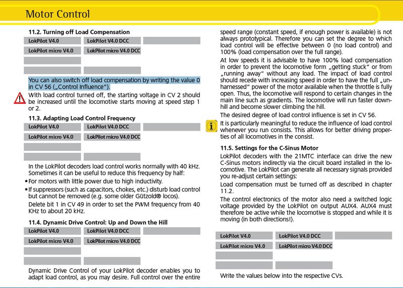

Ako ničemu ne vjeruješ, ti možeš i ovo:
Znači, isključiš sve i ti si na DC-u.
Eto, to je sve što ja znam o tome, a ti procijeni što ćeš i kako.

ehehe to je to. sad znam u cemu je fol. ma fakat me je zabrinulo kad sam vidio da postoji problem, ali eto na srecu v4.0 soundloka to rjeseva automatatski a kod drugih je dovoljno cackanje CV 56.
thx m8 na iscrpnom objasnjenju.

Samo pazi.
Ipak nije sve automatski! :naughty:
Moraš sam upisati one CV-ove kao za faulhaber i onda je sve ok.
