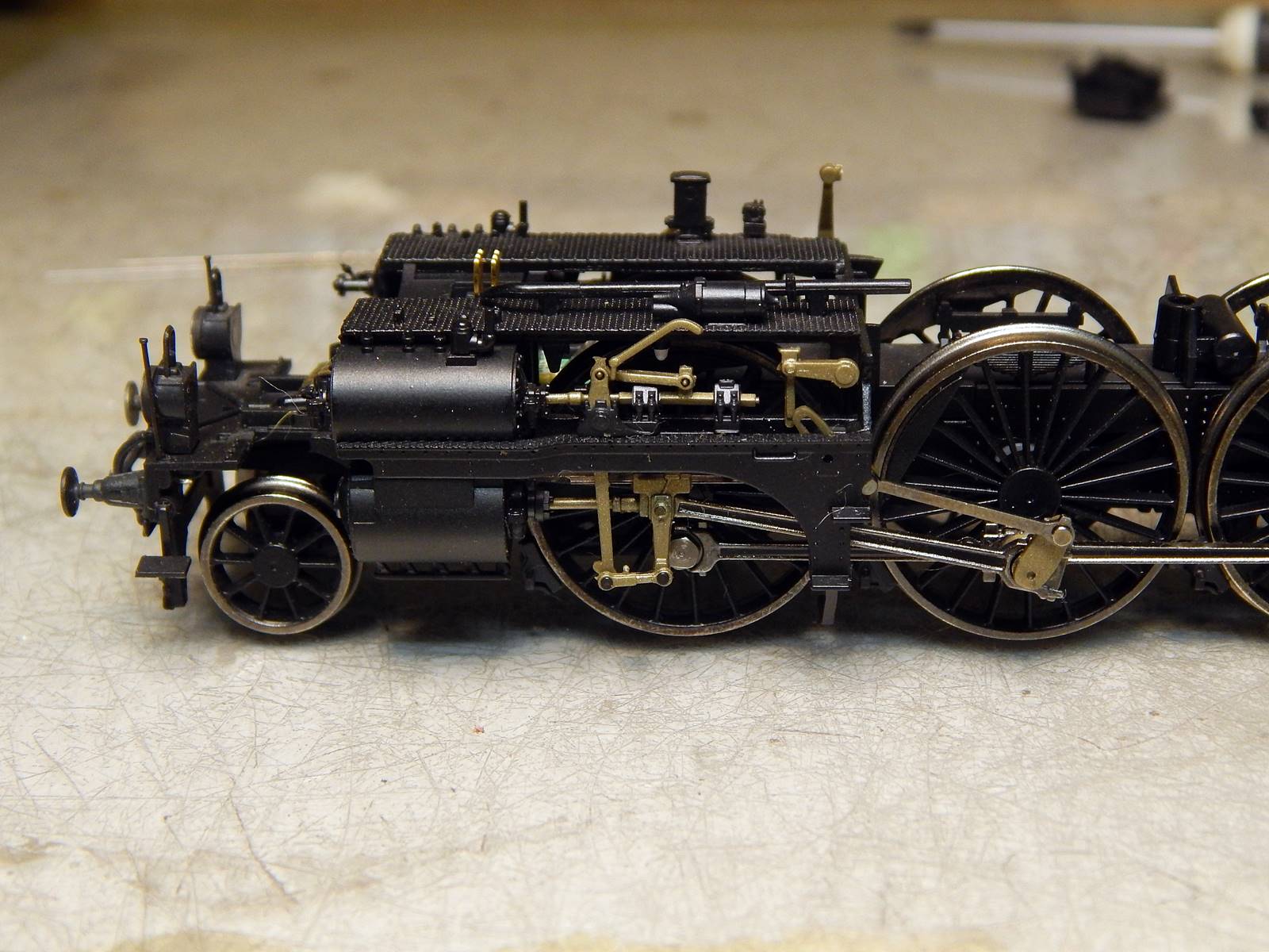

nažalost je to doletelo moju naskuplju,i meni najimpozantniju lokomotivu
KkStb 310 u češkim bojama
radi se o stvari koja logično nebi smela nikat puknuti,ali vidi se sad tačno da su materiali reciklirani i sa slabom legurom rađeni.
Navodno smo na Maketi Ormož složi sve do kraja i nju sam poneo da se malo provoza
u sami vožnji ti pukne držač batnice i odpadne

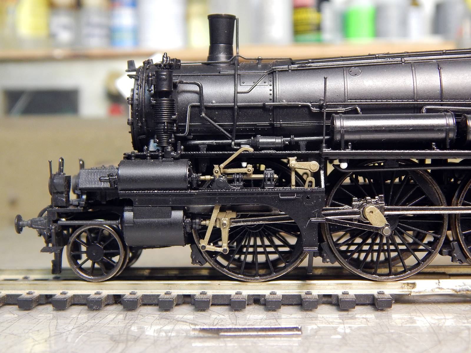

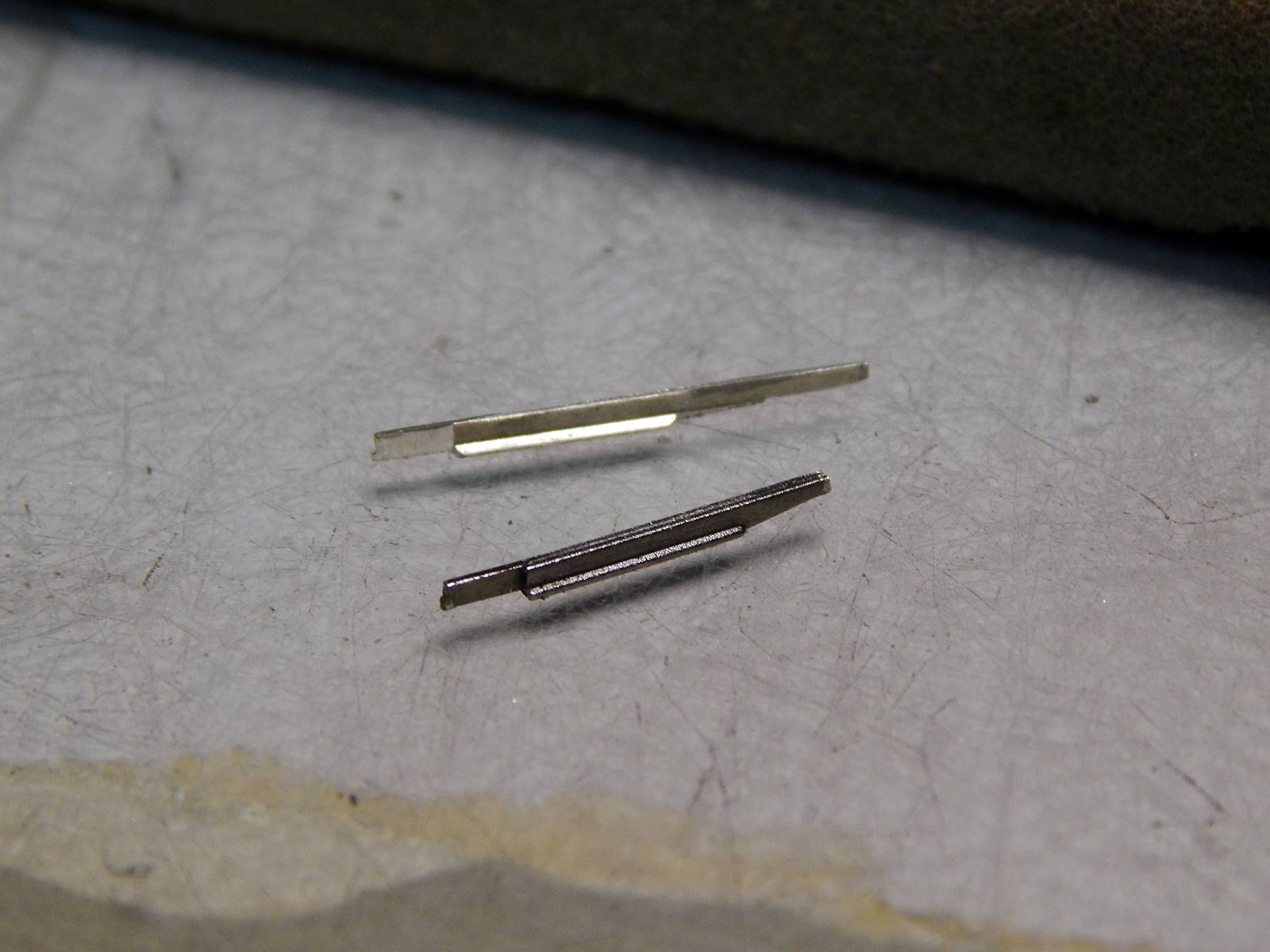

Popizdil sam,gledajuči rezervne delove na Roco strani,toga nema posebno
samo u kompletu sa cilindrima i štangama i to za 68€ plus poštarina
e pa sad je došlo opet ono moje,uradi sam

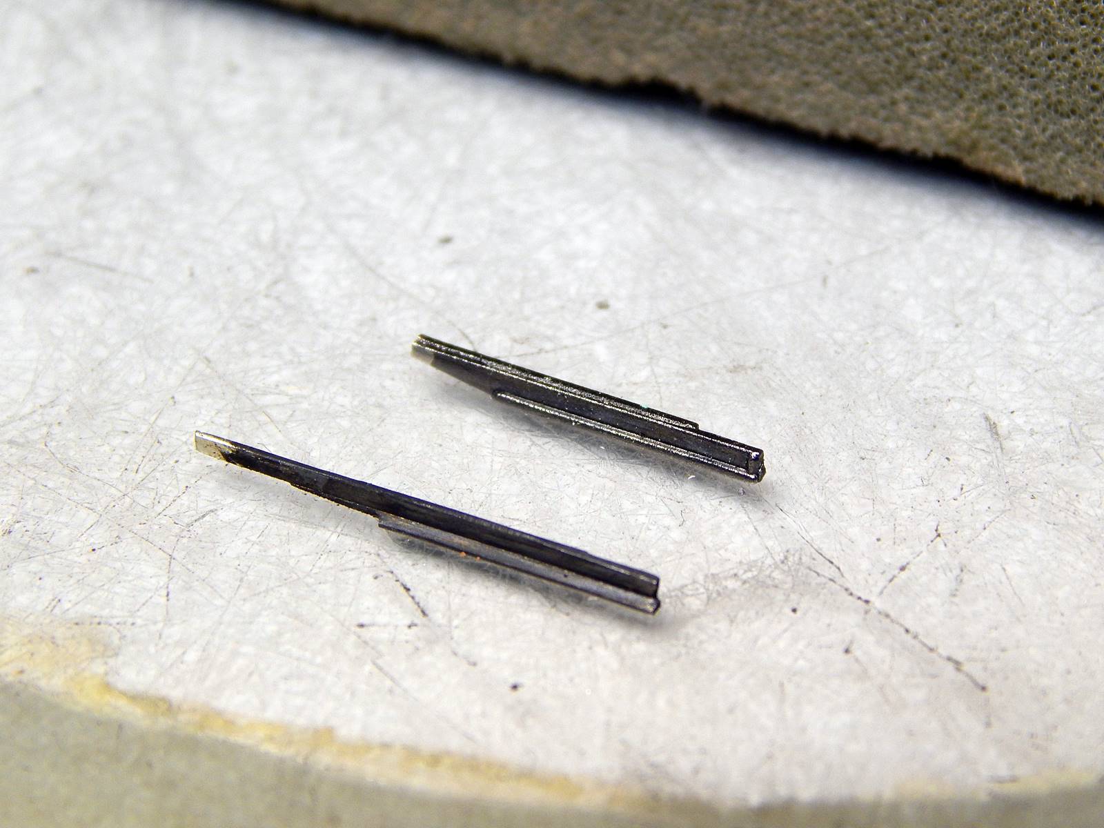

setio sam se na šinje od "N"-a da su slični profil i evo tiga na

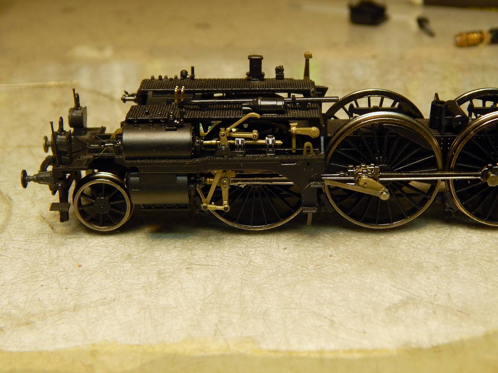

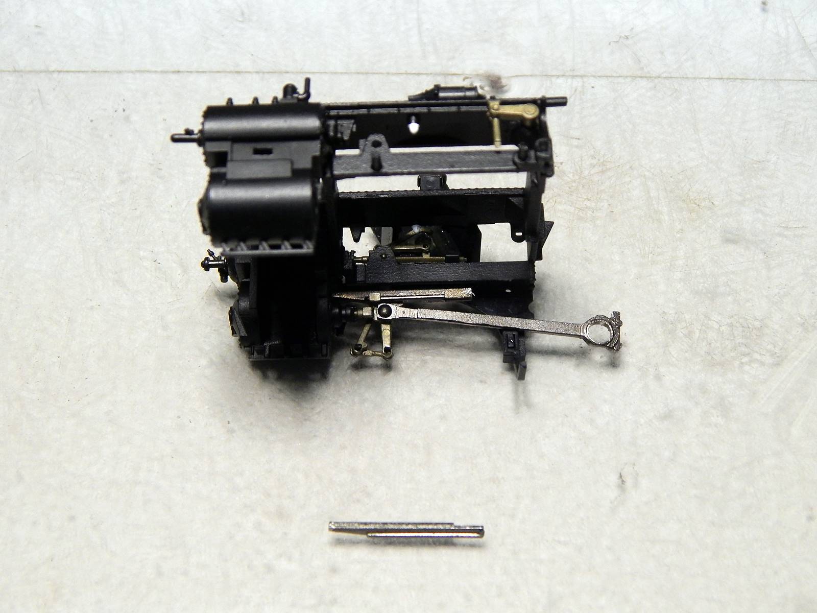

a ostale slike govore same za sebe
evo tolko od mene LP Sini

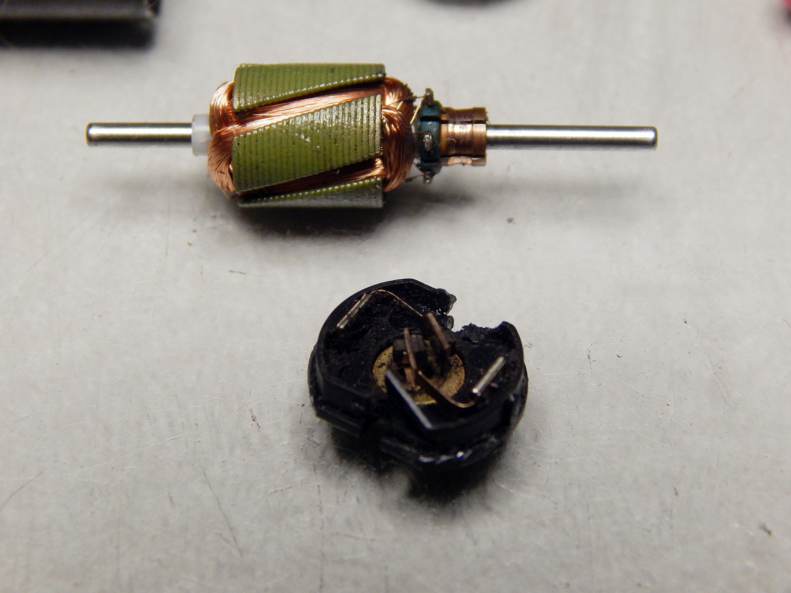

a vrag mi nije dao mira,pa sam rasturio motor da vidim zašto je crko
stvar je jednostavna nestale četkice ili ti ga potrošile
