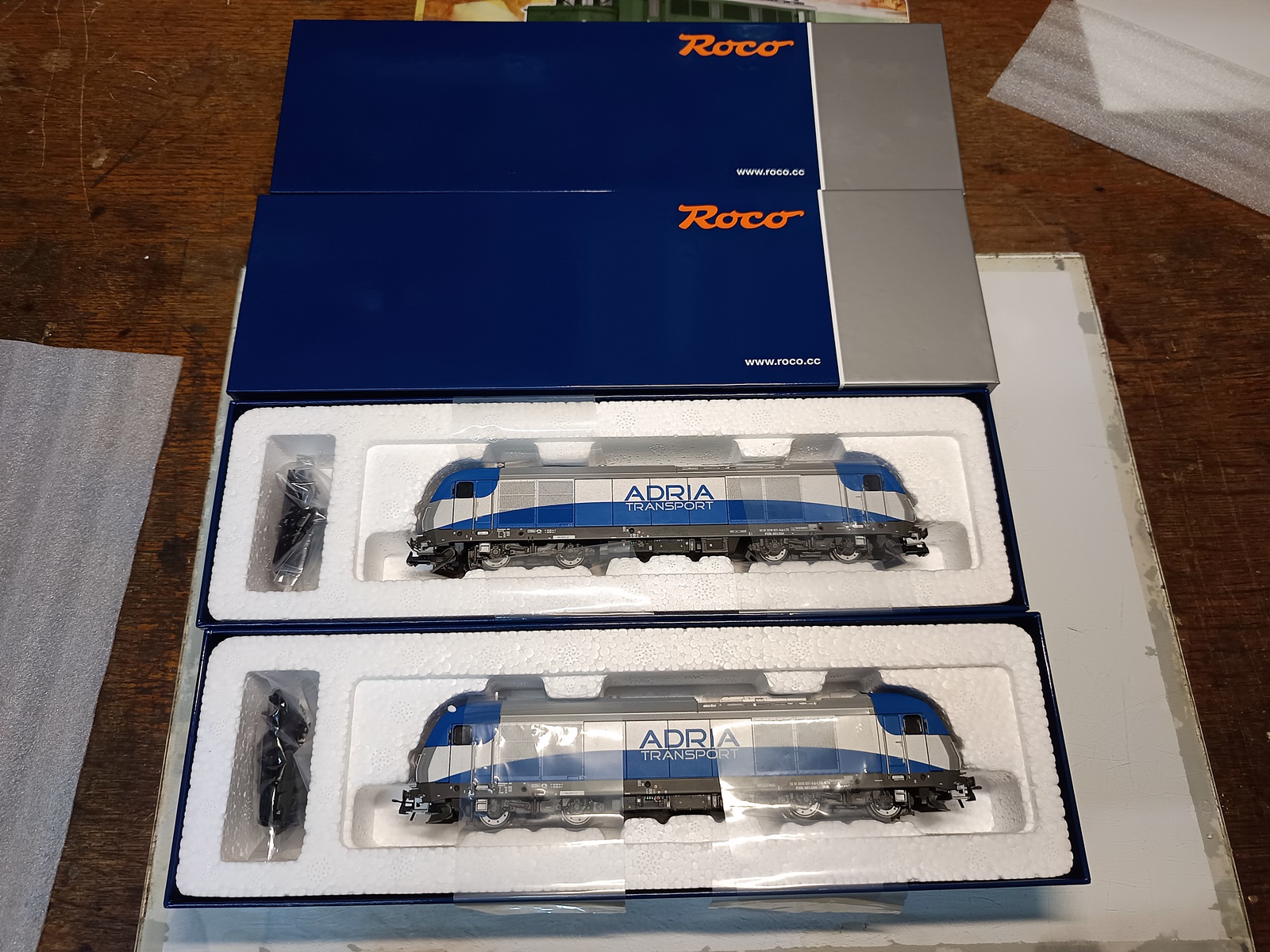

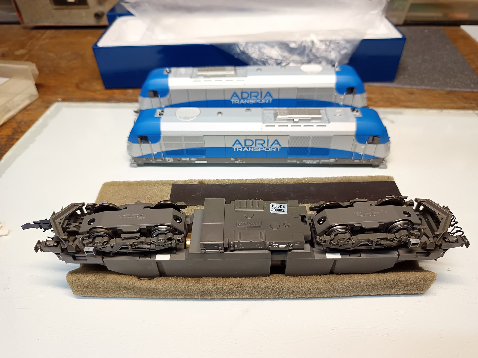

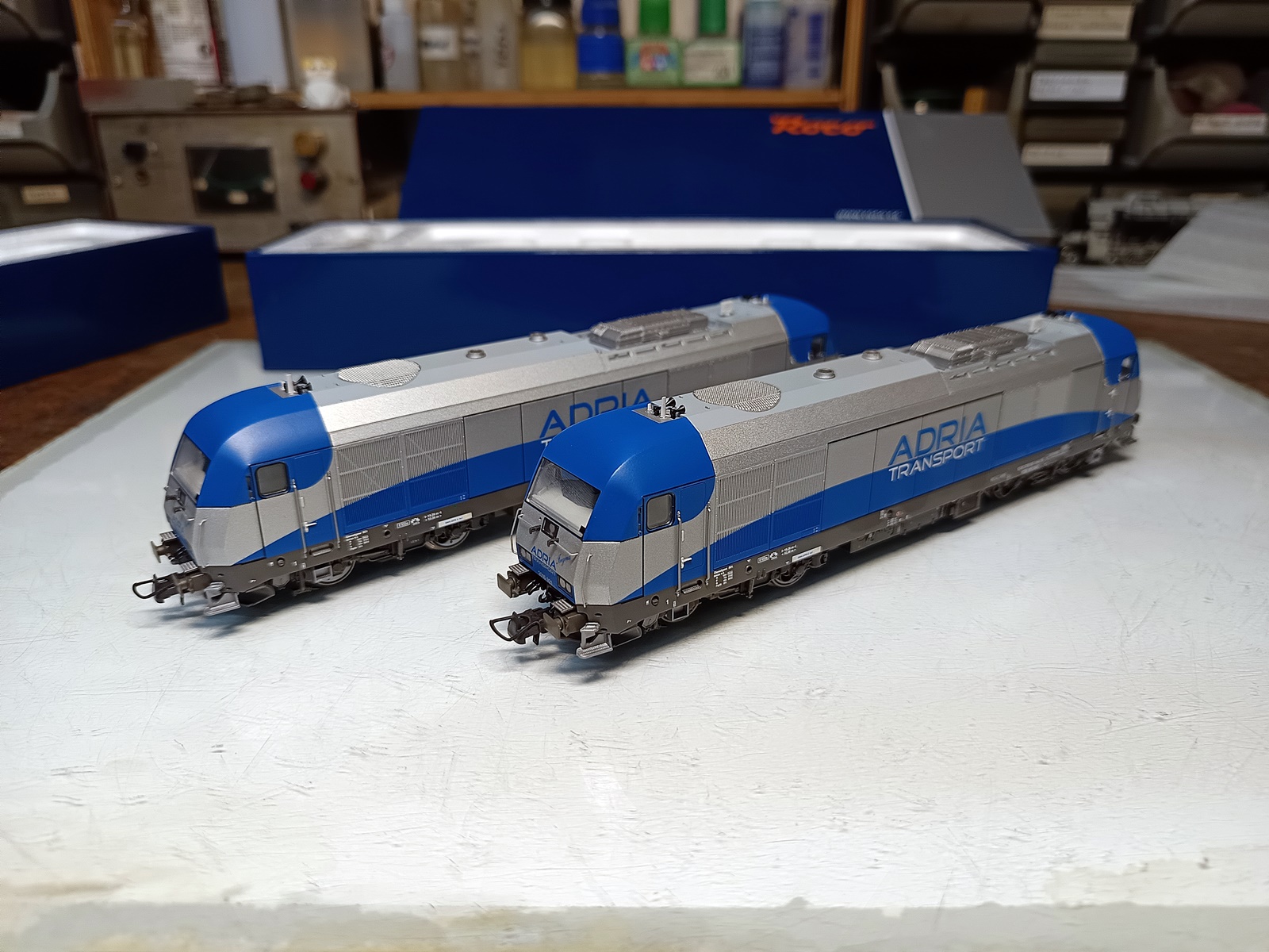

Pre par dana nam je stigla (meni i Aljažu,koji i vozi tu pravi lokomotivu) ovaj model
Roco
kat.br 7300037
ER 20 "Herkules"-Adria Transport takozvana "Ingrid" 2016-921
evo i modela
no dobro me znate da znam ja to i pregledat kako je to napravljeno i sklopljeno
otvorim ja nju,lepo i uredno sa novom platinom sa PLUX 22 utičnicom za dekoder,
pripremljeno za zvučnik,pufer kondenzator LED rasveta itd.
Kad ono vidim sa strane,de je otvor bočno,neki čudni motor
to nije rokojev,odma pomislim i otvorim
kad ono "ŠOK" - koji k..c je ovo sad :o :shock:

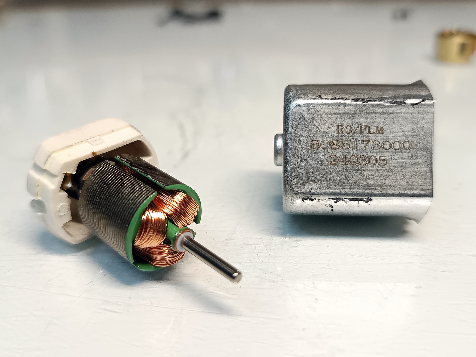

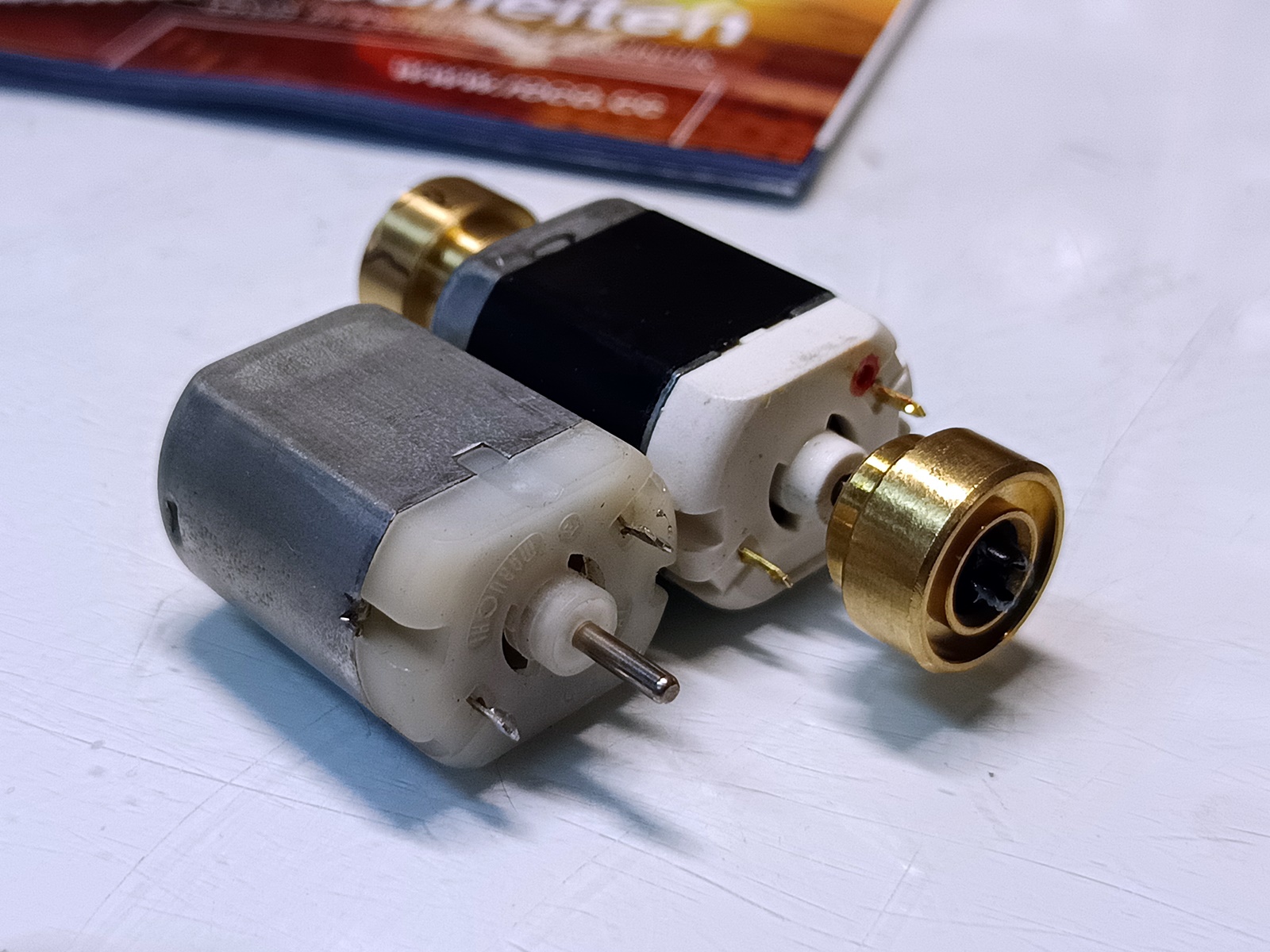

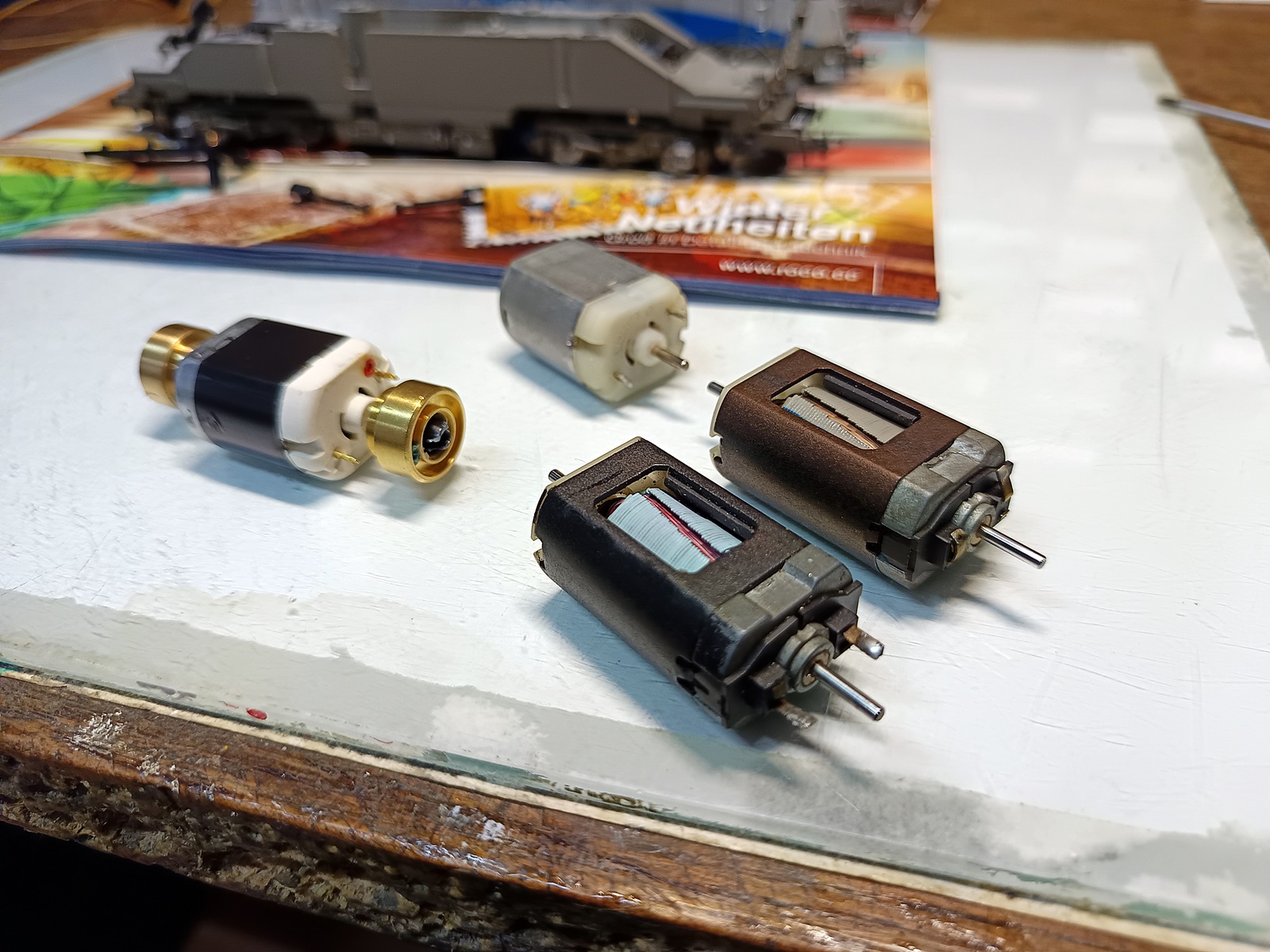

počeli su stavljat jeftinu kinesku kopiju Mabuchi motora koji je 3 polni
usporedba Mabuchi i taj klump od Rocoja
nije mi dao vrag mira pa sam ga rastavio
evo dokaza da sam u pravu,
šta se tiče mabuchi motora taj radi savršeno,makar je tropolni

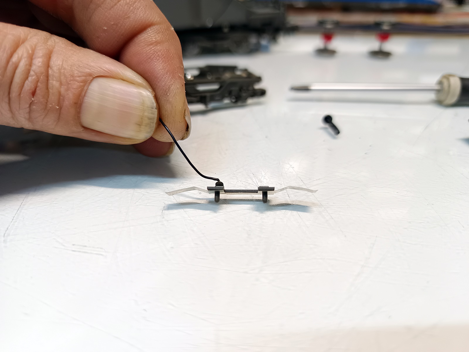

pošto se mi to nikako nije sviđalo pa da odmorim živce,naletim na još jedno sranje

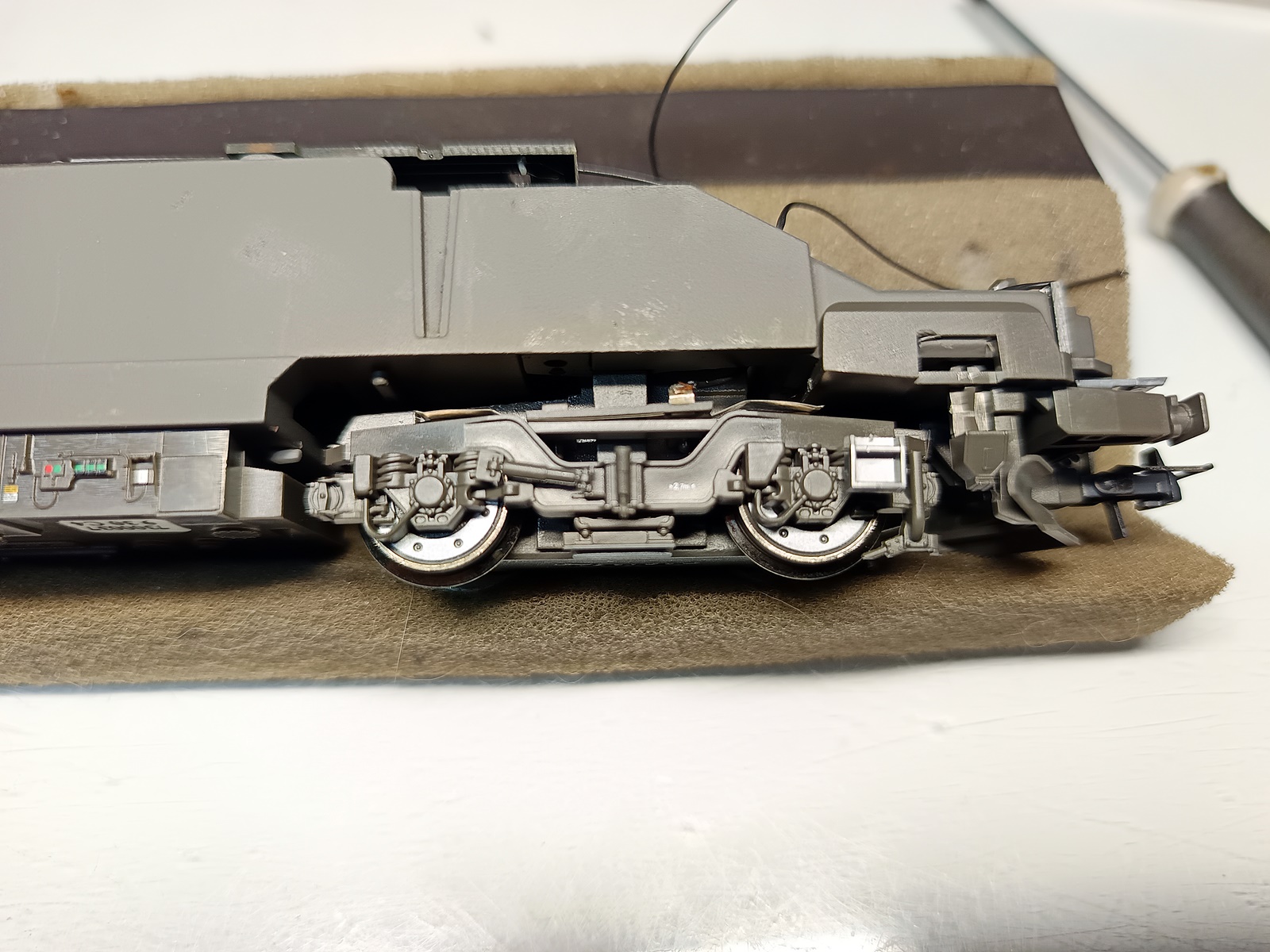

kontakti ili Pick up
pa dobro kako je to sad neka zajebancija
nije ni čudno da je zajebavala kad sam ju prvi puta pokrenuo
izvadim ja to
ovo se direktno zakrampa za kotače i poskakuca,nije čudno da lovi kontakt i trza več u analogu
onda sam to ispravio ovak
i ostale kontakte
i vračeno natrag

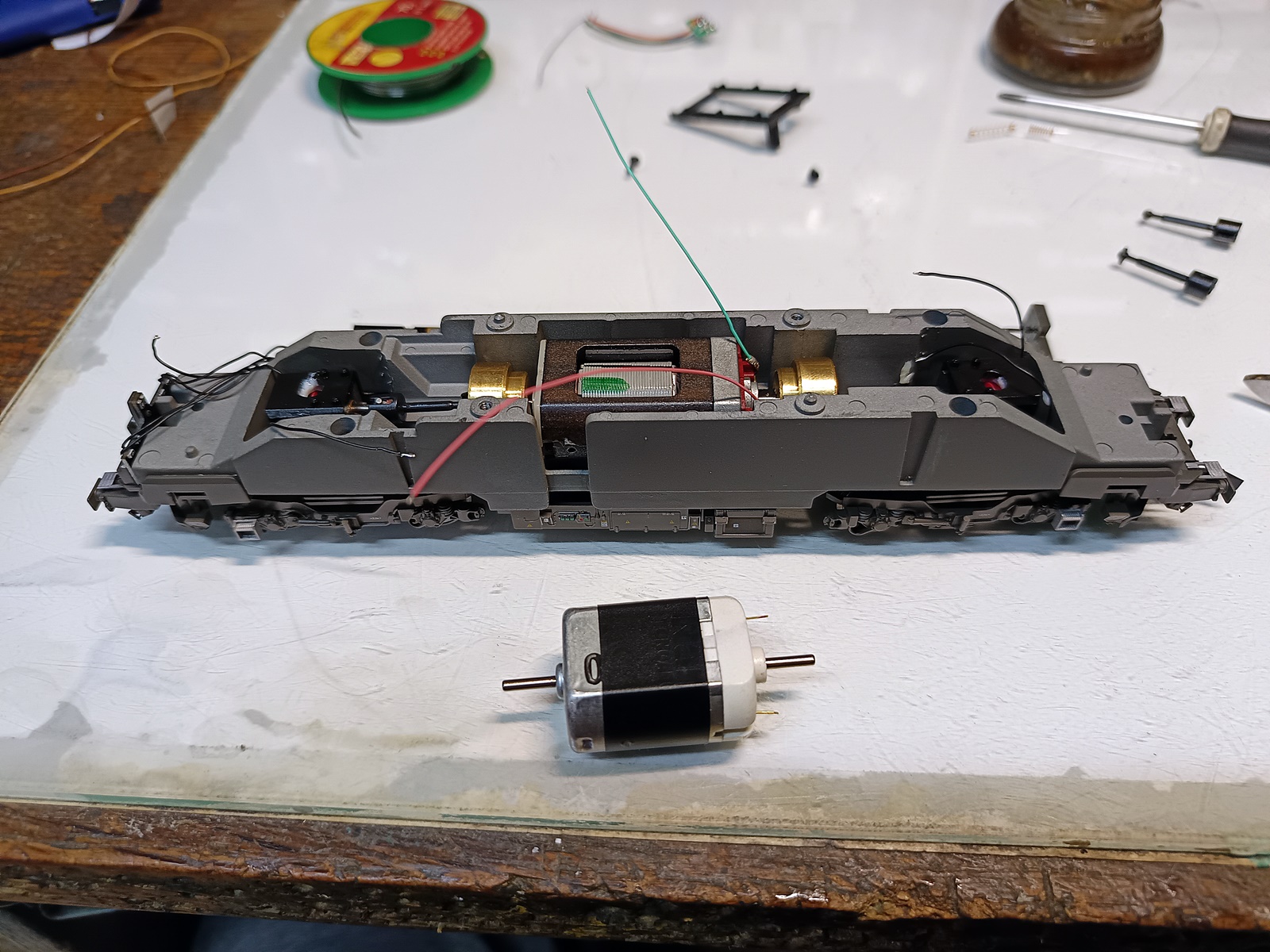

no da se vratim na motor,ja ga odmah izbacio i dao nutra orginalan Roco motor 5 polni
i ugrađen u model,
nije trbalo frezat ništa jer paše unutra još
jedino sam prebacio zamajce i kardane preko na taj motor
onda pa sve sklopio
