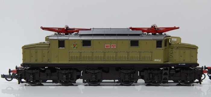

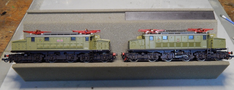

danas bile na redu ove mašine JŽ 361-007 i 361-102
jedna gotova,tu se lepo vidi usporedba
i obe gotove,prvo jedna
i druga

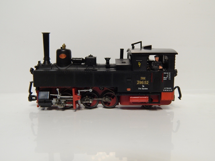

danas uspio i ovu obradit
