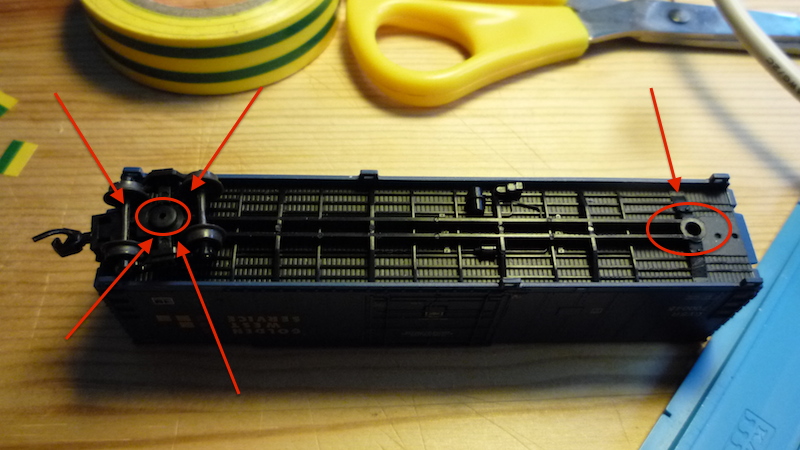

Zapravo uopće ne znam kojeg je imena ovaj dio s kojim se učvršćuje postolje s kotačima na šasiju
(čioda, pribadača ...)
File comment: Izgubio sam pribadaču
Ne Engleskom se to zove Bolster pin
Nabavio sam MicroTrains-ove ali ne odgovaraju Atlasovim vagonima.
File comment: Vagon
Poslao sam upit emailom u AtlasRR, pa dok čekam odgovor možda netko ovdje zna koji je serijski broj tog dijela.
Hvala

U originalu ide obični šaraf ili vijak .
Tebi je na vagonu nešto poderano ili jednostavno nedostaje tako da ćeš morat ubacit čahuru kojoj trebaš uzet vanjsku mjeru prema podvozju a unutarnja prema vijku.Čini mi se M2.5 mm.
Hvala, bum probao.
Javim kada se Atlasovci jave

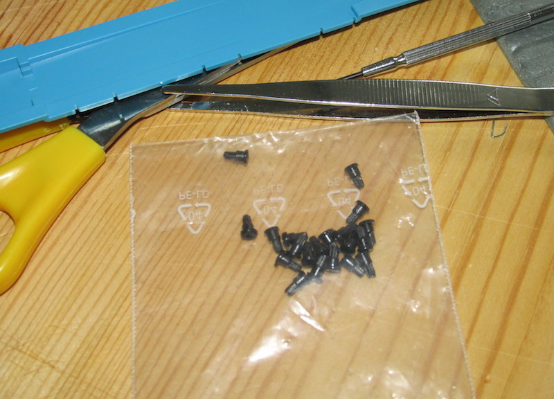

Dragi forumaši,
Jule, naš član, pročitavši moj post, pretražio je svoju čarobnu kutiju,
našao i poštom mi poslao ove držače okretnih postolja.
Mehano su ali pašu na Atlas postolja savršeno.
i Hvala puuuuno.
To se zove prava forumaška kolegijalnost

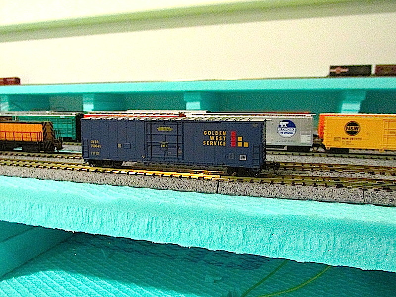

i vagon je ponovo u voznom stanju :happy-partydance:
