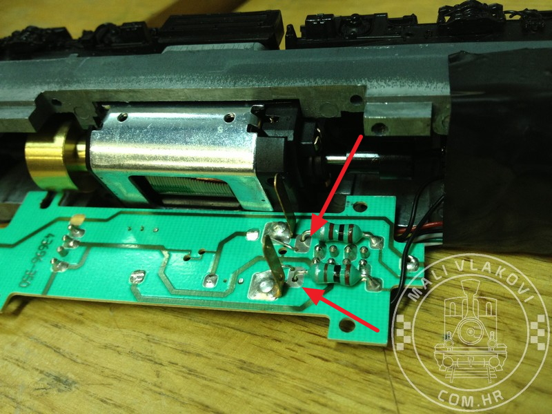

Donio Daco 110-ku od Roca, nova generacija, kaže... ma nova.
I stvarno nova, ali...
Stavili mi na prugu, no ona izvodi čudesa:
krene, stane, ubrza, stane u zavoju...
Ok nije problem, idemo ju rastaviti.
Padaju ideje od ekipe... i odmah svi kažemo - dekoder. :handgestures-thumbup:
Stavimo novi dekoder - opet isto. :BORED
Ma nema problema, sigurno je motor. :handgestures-thumbup:
Rastavim ja loksu, izvadim motor van.
Rastavim motor, četkice i kolektor kao nov... :think:
Probamo na DC-u, sve radi kao "vurica"...
Sastavim loksu, opet isto... :BORED :BORED
Ma nema problema, sigurno su klizni kontakti na motoru :handgestures-thumbup:
Savinem ja klizne kontakte i sastavim loksu.
I stvarno radi!
Da, do prvog gornjeg zavoja... :BORED :BORED :BORED
E sada sam lagano već bio :DIS
Ponovo rastavio loksu i počeo stiskati nasumično štampanu pločicu...
I u jednom trenutku motor proradio!
A... tu si... :GUN
Kada sam digao pločicu, treablo mi je vremena da skupim hrabrosti
za početi razmišljati na način - "pa nije valjda"
A je... :doh:

PostPosted: 22 Aug 2015, 21:54
U uputama za model treba dodati:
U slučaju da želite koristiti model i da vozi,
molimo da zalemite za to predviđena mjesta.
8-)
PostPosted: 22 Aug 2015, 22:25
Mislim da si već imao jedan takav slučaj i prije!?
Sad nisam siguran jesi li mi to osobno pričao ili je bilo na forumu? :think:
PostPosted: 22 Aug 2015, 22:28
U pravu si, negdje se nešto slično desilo.
Samo ne znam da li je bilo dokumentirano...
Ovo je bilo nezgodno, jer je bilo utaknuto pa je
imalo nekakav kontakt ponekad.
A u većini slučajeva su bili "duhovi", hoće-neće... :doh:

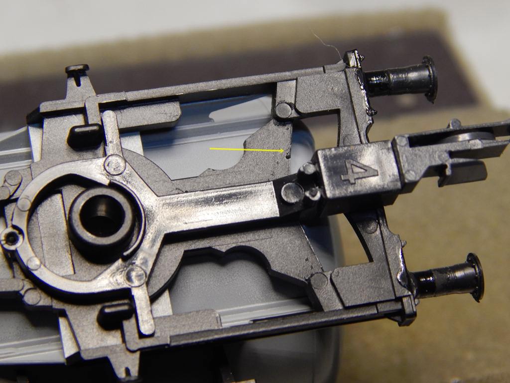

evo i mojeg zapažanja kod Roca da sve manje i manje rade na kvaliteti
radi se o tim vagonima u setu
taj set je Mišo nabavio pre par godina ali nije bio puno vožen,zato to i nismo prije primetili.
Nego stvar koja je radila sranje je bila kinematika,jednostavno su uvek padali van iz šinja u zavoju
i na skretnicama,a bože sačuvaj da je bila kompozicija duža onda svugde u blagim zavojima.
Nije bilo bitno sa ili bez kurzkuplungi ,uvek isto.
Sad dok smo snimali opterečenja lokomotiva je taj intezitet bio na vrhu svega pa su samo zajebavali.
Evo danas sam jih uzeo po droblogned i odma zapazio grešku na kinematiki
grešku ili zapinjanje kinematike je radio ovaj maleni neočiščeni komadič
i skinjeno de sad može kinematika slobodno raditi
meni se čini da ROCO više ne plača ljudi da bi napravili pregled konačnog produkta.
Pa onda se nek više ne pitaju zašto jim pada prodaja modela.
Tolko o kvaliteti Roco-ja
