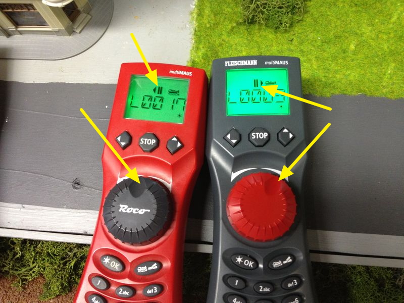

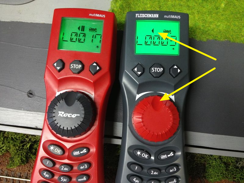

Vozimo mi tako 3 kompozicije, ali smo htjeli dodati još i Dacinu popravljenu 110-ku
i provozati moju 1116 Semmering.
Sada je to već 5 lokomotiva istovremeno, pa je nespretno sa jednim MultiMausom.
Ok, idemo dodati još jedan i prvi koji je bio pod rukom je MM iz Fleischmann start seta.
Priključimo ga i sve uredno radi.
Ja sam bio pri pultu i dečki me zamole da zaustavim ovo, pokrenem ono... i sve ja to dobro odradim.
No stalno mi neka kompozicija "bježi" i nikako je zaustaviti. :think:
Crvenim Roco MM-om zaustavim, no sa Fle MM-om kada prebacim adresu, kompozicija ode! :shock:
Ja ne shvaćam što se dešava jer gledam kompozicije, a dečki su me već lagano "uzeli u đir" i zezaju me. :GUN
Ček'- Ček... :think:
Onda sam imao što za vidjeti... :lol:

PostPosted: 22 Aug 2015, 22:18
U uputama bi trebalo pisati:
Ako baš morate voziti naprijed i nazad, uzmite marker i označite
si gdje je sredina u kojoj lokomotiva stoji...
8-)
Ovo nisam popravljao, jer bi se izgubilo jamstvo.
Unutra je jedan trimer od 1 Euro koji je toliko neprecizan,
da očito na polovici nije polovica pune vrijednosti,
već sa greškom od ovih 10-15%.
Pretpostavljam da bi trebalo ili softverski iskalibrirati nulu, ili baciti se u veeeeliki trošak i zamijeniti
taj pot sa tri izvoda... :BORED
