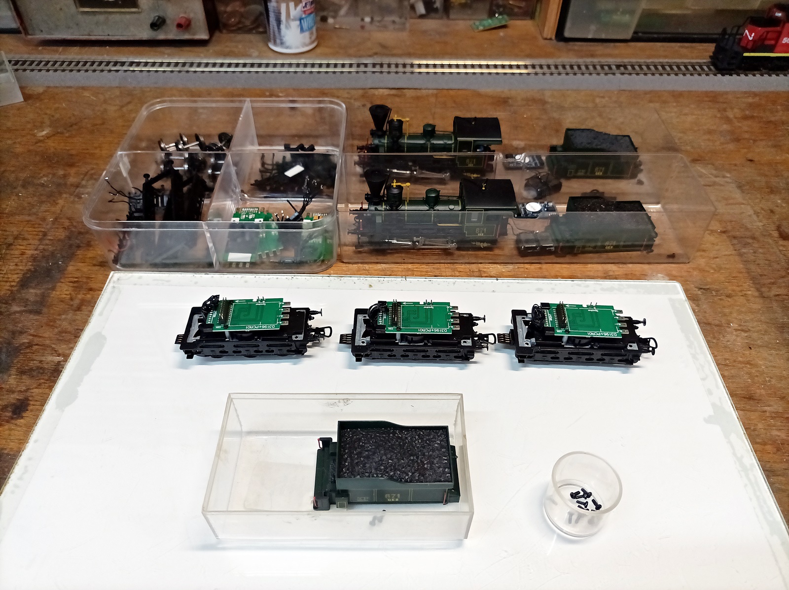

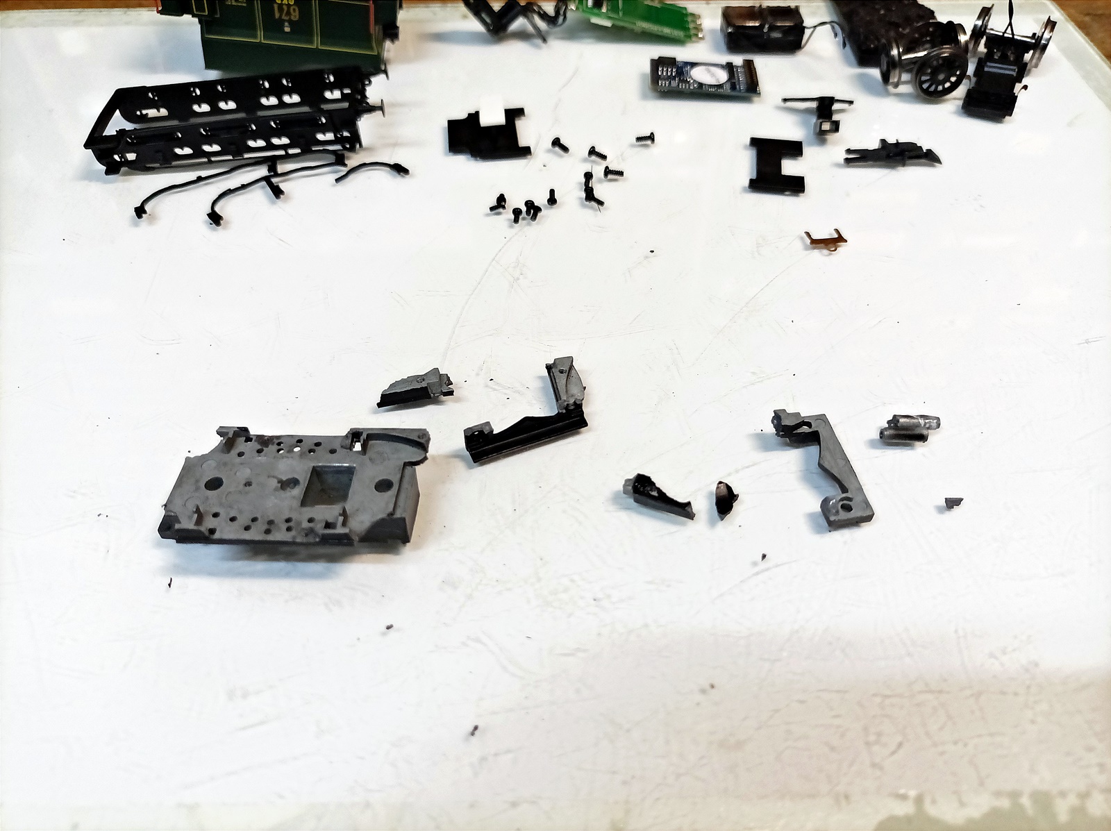

i dok sam skupio sve,došlo do toga

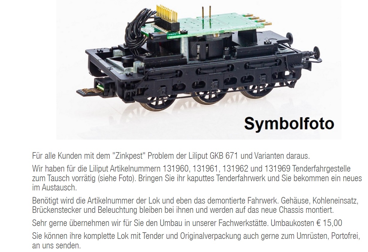

hvala bogu Liliput je to zapazio i najavio da če svi koji su kupili te modele
i da če se napravit nadomestni dio za one kojima se je ta kuga pojavila.
Dobio sam odgovor od Liliputa u 3 dana
I hvala bogu Liliput je držao reč i obavestio me,da se delovi može dobit kot Memobe
Memoba
tu moram napomenut da su delovi za badava,da stvarno za badava
jedino jim je trebalo poslat fotke kao dokaz
isto kao sam ja dao u tu temu
jedino se plati poštarina,a ni to nije bilo skupo 6€
nastavak.......

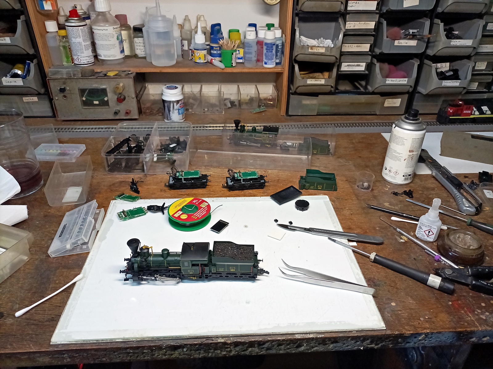

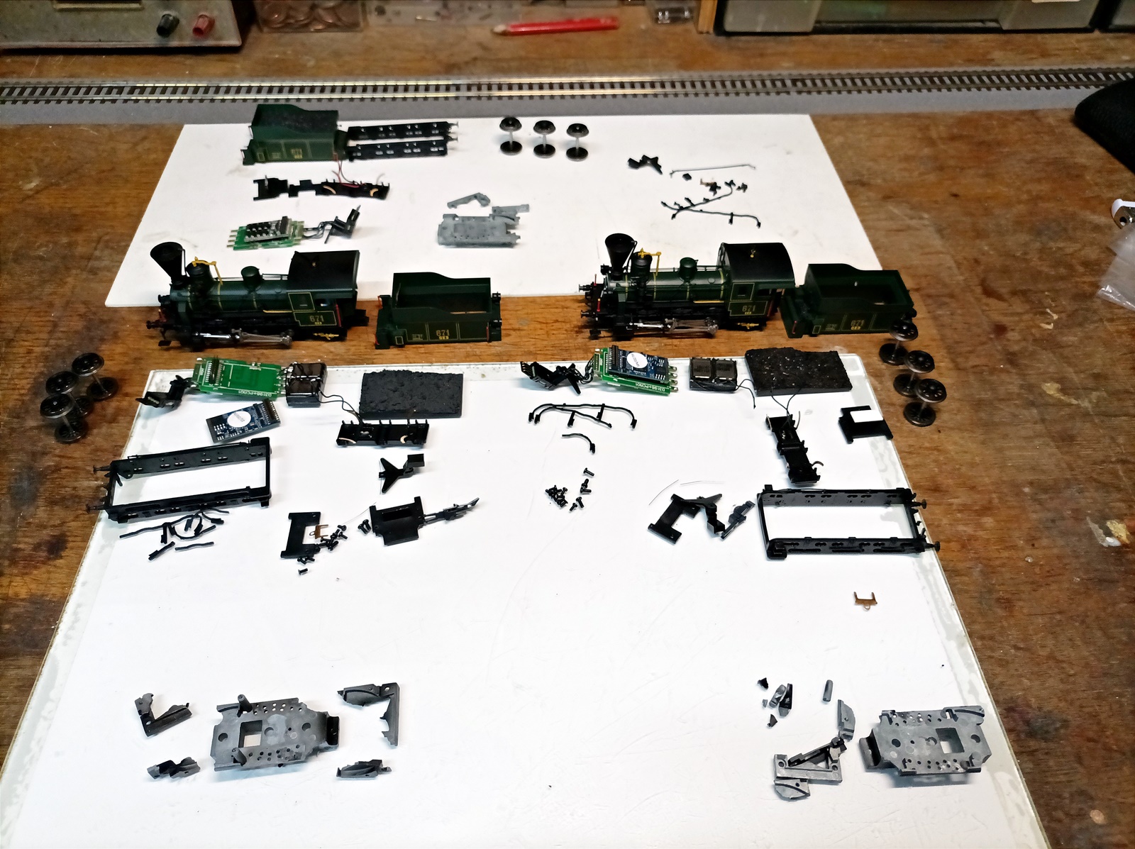

i evo danas stigli delovi
došlo je komlet spodnji dio tendera,sa kotačima,platinom,novim utegom itd.
moram reč da nisam računao na to,nego samo na uteg iz cinka
pa mi vrag nije dao mira i odma ajd na posao
prva sklopljena
na test
onda i druga

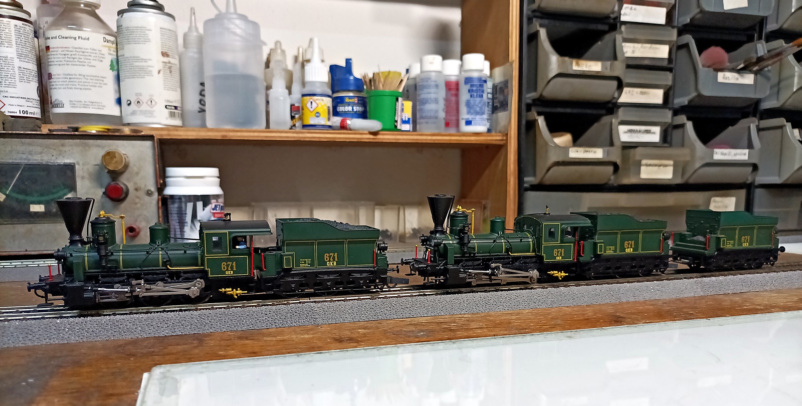

i sam tender,tako mi je Vid slao i kutija ostatka
i za kraj ova skupna popravljenih lokomotiva i tender
na kraju moram rečt samo jedno,svaka čast Liliputu da se je odzvao na taj problem "Cinkove Kuge"
