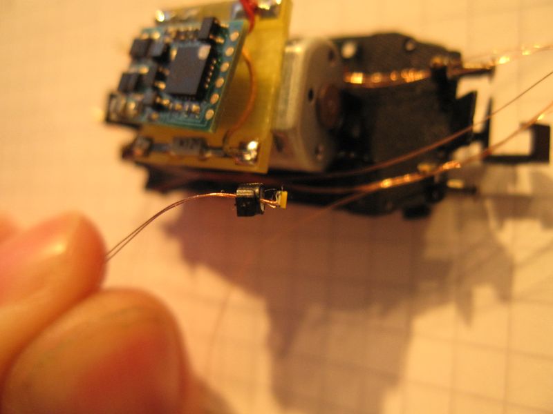

PostPosted: 08 Apr 2013, 22:28
Zalemio sam žice 0,15mm na nju
