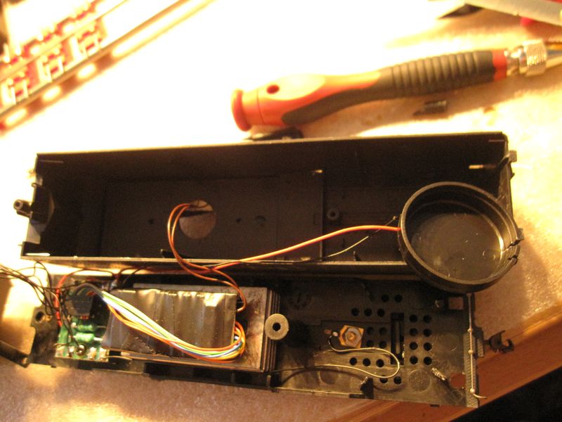

fliperi wrote:
Bravo HO !
Kako si neutralizirao stijenke ? Ni vrag da je ono žvakaća ?
Ma nije to žvakaća... :lol:
To je gumikit! :GUN
Inače, ima još boljih materijala za umrtviti vibracije, ali nisam htio pretjerivati... :BULBAR

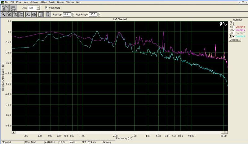

Obećao sam da ćemo analizirati što smo napravili, pa evo grafova.
Plavi je prije, ljubičasti je poslije.

Dakle, snimao sam sve zvukove koje lokomotiva proizvodi, prije i poslije.
Obzirom da nas zanimaju razlike, nije potrebno pustiti cijelo frekvencijsko područje, kao što je
uobičajeno u akustičkim mjerenjima.
Već ovdje vidimo sve važno.
Na Y osi je nivo u dB - glasnoća , a na X osi je frekvencija.
Sada ću napraviti jednu dodatnu skicu sa istaknutim detaljima koje ću prokomentirati. :BEE-:

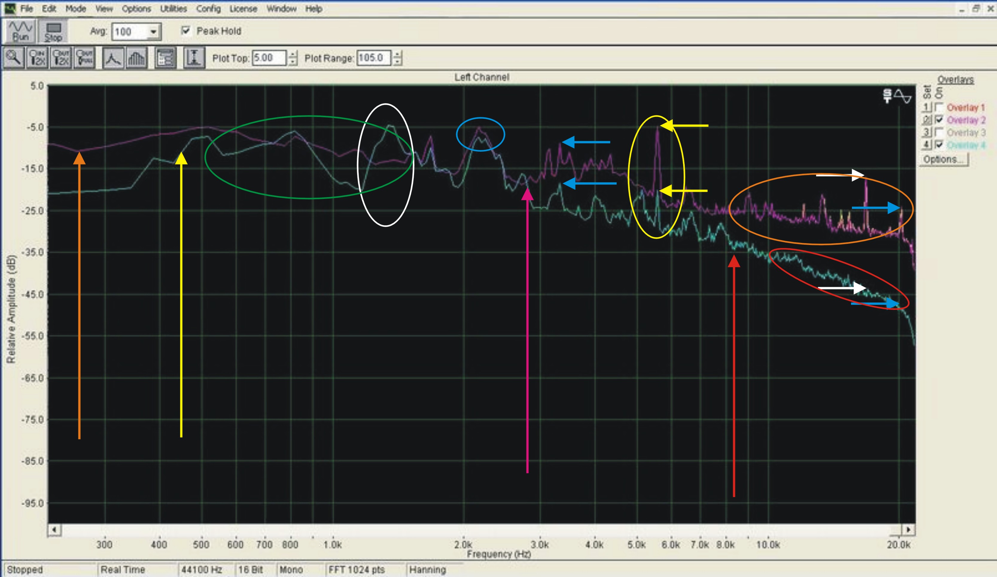

Slika je u većoj rezoluciji, da možete preciznije pogledati što se dešava.
PostPosted: 24 Jan 2013, 21:28
Krenuti ćemo prvo iz sredine, plava elipsa, cca 2300Hz, jer tu vidimo skoro jednaki karakter krivulje, sa time da je ljubičasta za skoro 2-3dB viša.
Općenito, na toj frekvenciji smo krenuli i iz razloga jer su promjene u zvuku na tom području najmanje.
Samom činjenicom da sada zvučnik ne svira kroz tender (plastiku), smanjili smo gubitke/povećali glasnoću za 70-100%!
3dB razlike = duplo glasnije = kao da smo priveli 100% (2x) veću snagu.
Sada možemo krenuti sa lijeve strane. To su mjesta na kojima se vidi pad freq. odziva.
Imamo žutu strelicu na 450Hz i naranđastu na 250Hz.
Dakle, odziv basa nam se spustio za cca 200Hz!
To je jako puno i to se čuje.
Npr, na 300Hz imamo barem 10dB razlike, što je 3+3+3+... ili 2x2x2 - dakle preko 8x glasnije! (svaka 3dB je duplo...)
Kada pogledamo volumen u kojem sada svira i usporedimo sa prijašnjim, ništa neobično
PostPosted: 24 Jan 2013, 21:53
Dalje imamo zelenu elipsu, koja pokazuje velike oscilacije plave krivulje, jer je kučište nekontrolirano istitravalo i
krasnu ljubičastu, koja linearno reproducira vrlo ujednačeno cijeli taj prethodno problematičan dio.
Slijedeća važna točka je ljubičasta strelica, koja okrutno pokazuje od koje točke ljubičaste krivulje gubimo sve.
Strmi pad na desno znači da sve iza nekih 2800Hz gubimo. To je jako slično telefonskoj slušalici... nema nikakvih detalja... mutno.
Dvije plave strelice na 3400Hz pokazuju onaj muuuu-muuuu :lol: u razlici od opet barem 10dB...
I onda dolazimo na 5500Hz i žutu elipsu - zvuk zvona, gdje žute strelice pokazuju 15dB!!! razlike.
E to je sada već 3+3+3+3+3, odnosno 2x2x2x2x2, ni manje ni više nego 32 puta! glasnije nego prije. :BEE-:
Dalje desno crvena strelica na 8200Hz, plava krivulja više nema zvukovne informacije, već samo šum.
Ljubičasta i dalje ima zvuka...
Naranđasta elipsa je po cijelom spektru 10-15dB glasnija, sa zvukovima šištanja pare i zvona koji imaju one vrhove.
Te vrhove neću uopće uspoređivati - jer nije fer... :BULBAR
A sami pogledajte one zvukove sa bijelim i plavim strelicama skroz desno, pa sami očitajte razliku u zvučnom nivou,
i dobivene dB podijelite sa 3. Tim brojem potencirajte broj 2 i dobiti ćete razliku u glasnoći ili snazi.
Za info, ako nešto svira sa 80dB a ovo drugo sa 92db, i drugi svira sa recimo 1W, da bi prvi jednako svirao,
92-80=12
12/3=4
2na4 je 16,
dakle, da bi prvi jednako glasno svirao, treba nam 16W...

Sve ovo prije, sumirano opisno:
Sada se loksa čuje vjerojatno duplo glasnije, puno dublje i punije te dramatično čišće i preciznije.
