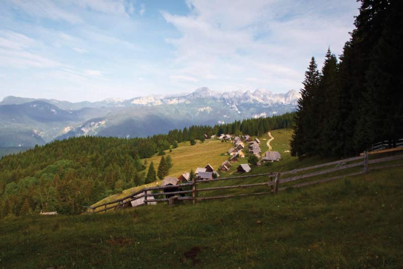

Kao prvo izaberemo fotografiju ili više njih koje čemo upotrebiti za izradu fototapete.
Ja sam za tu priliku izabrao dvije slike brda.

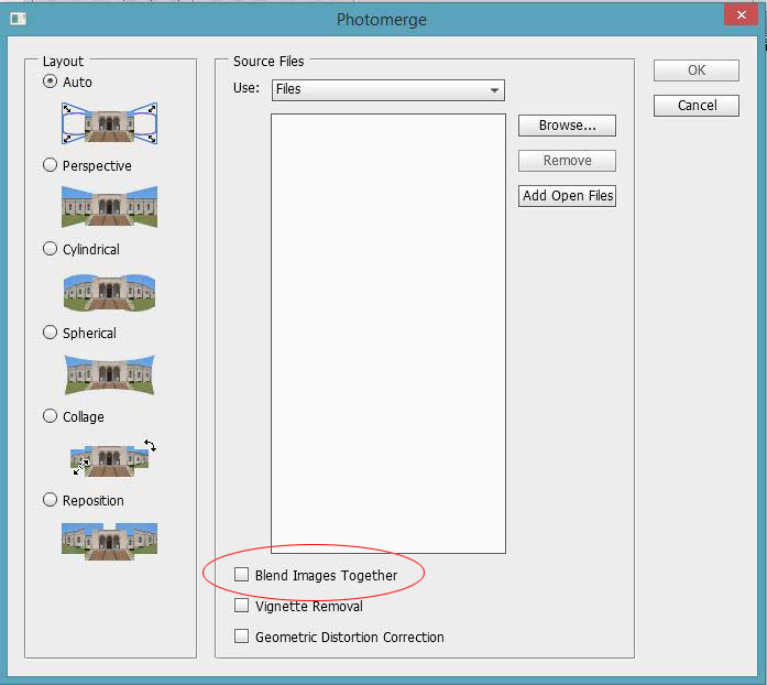

Sve fotografije otvorimo u fotošopu. Sad čemo iz tih fotografija napravifi panoramu. Fotošop zna, da napravi panoramu sam, samo mu moramo to reći. Otvorimo File – Automate – Photomerge i otvoriče se photomerge, pošto imamo slike otvorene izaberemo Add Open Files, dole obavezno isključimo isključimo Blend Images Together.

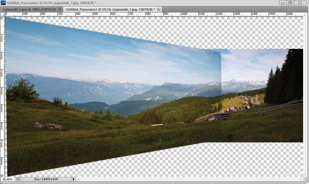

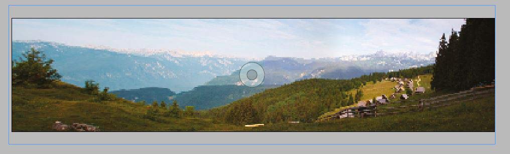

Ako to ne napravimo dobit čemo jednu sliku, koju ne požemo popravljati po Layerima. Kad smo to napravili, potvrdimo sve skupa pritiskom na OK i sačekamo da komputor napravi svoje. Kad komp završi, čemo dobit nešto slično.
Kao prvo poslije Photomerge, napravimo izrez panorame.

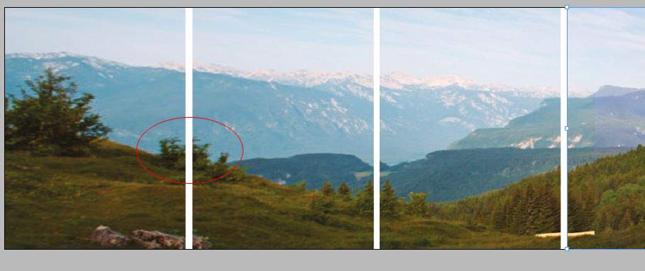

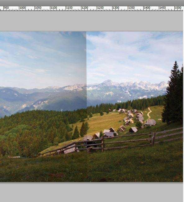

Na kraju gde se slike prekrivaju, če verovatno trebati mali popravak i boja i samih prekrivanja.

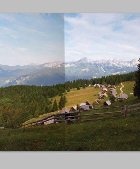

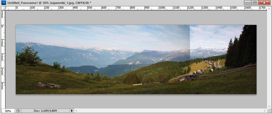

Ja sam u mojem primjeru napravio korekciju boje.
A na samom stiku slika sam uzeo erase tool i pobrisao one dijelove koji nisu bili pravilno pokriveni.
Kad smo završili, pretvorimo boje u CMYK prostor (Image-Mode-CMYK). To napravimo zbog toga što svi štampači rade sa CMYK bojama i na kraju sve skupa snimimo u neki format psd ili tiff. Ako snimate u psd ili tiff ostače vam slika u layerima, što vam omogučuje kasnije korekture ili promjene na slici.

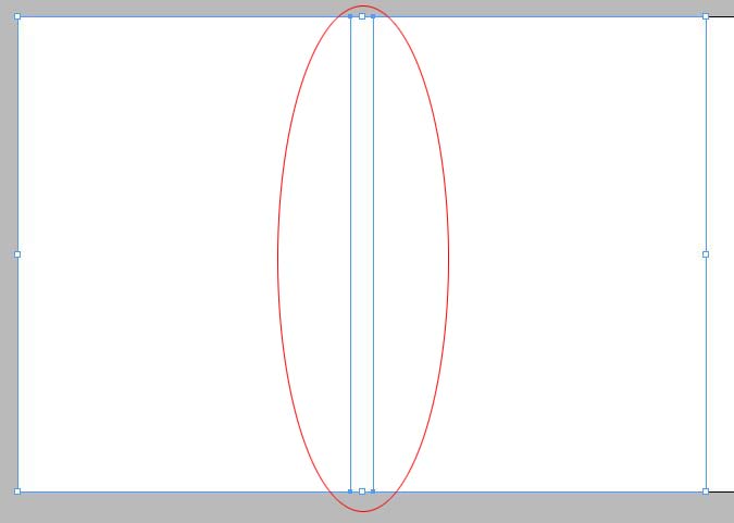

Najprije napravimo mrežu veličine lista papira na koji možemo printati. Ja sam u mom primjeru uzeo A3 format, pošto imam mogučnost printanja na taj format. Preporučam vam da si sa jedne strane ostavite 1 do 2 cm prekrivanja slika. Postoji mogučnost, da printer malo promaši a kao drugo imamo mogučnost popravljanja kad se sve skupa lijepi na pozadinu makete.
Mreža za rezanje
File comment: Mreža za razrez
