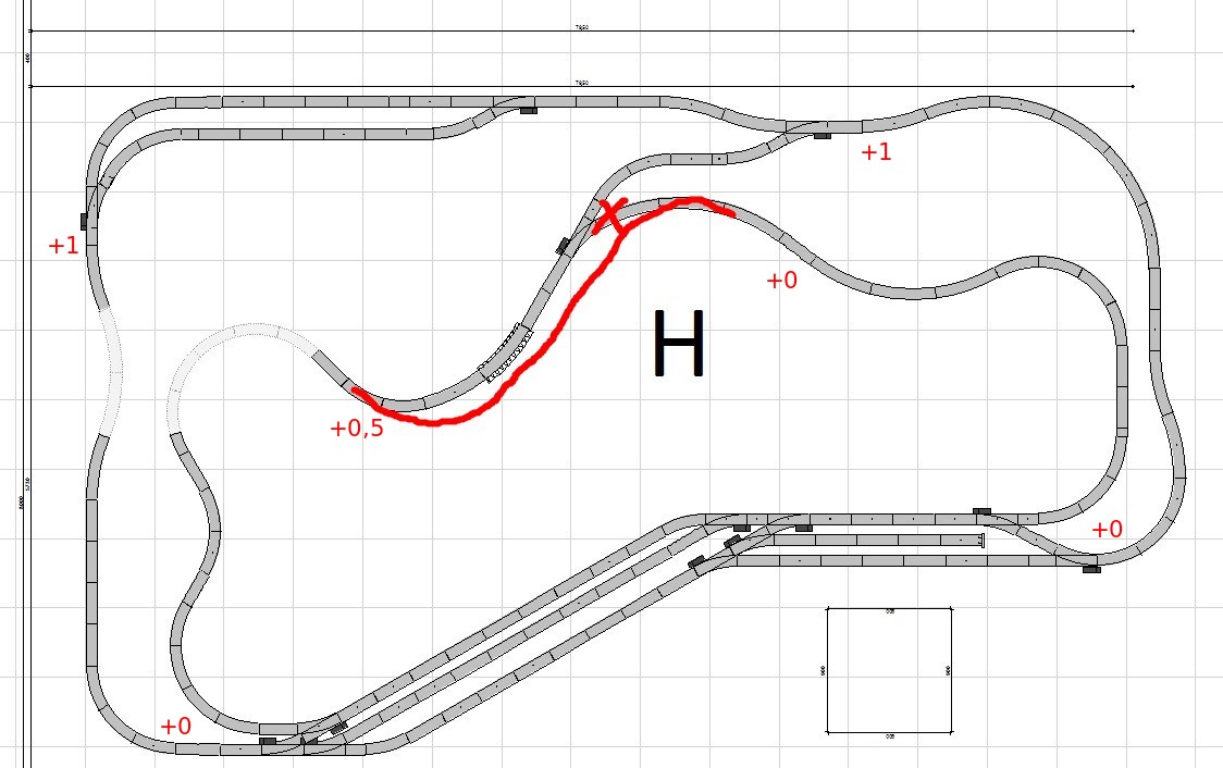

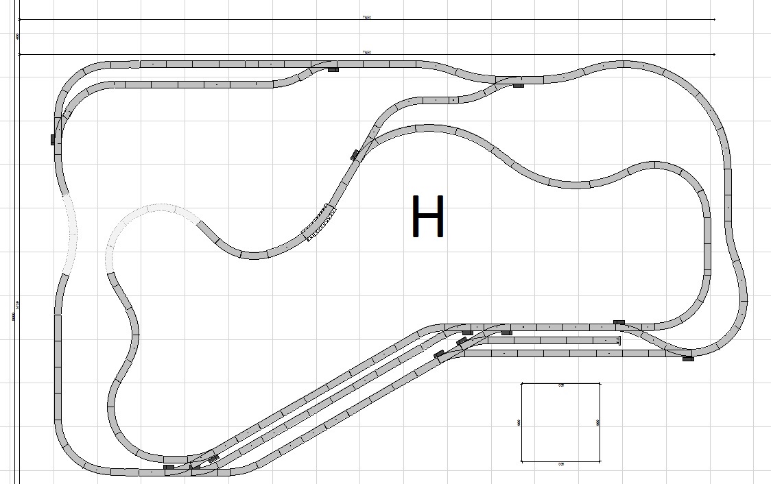

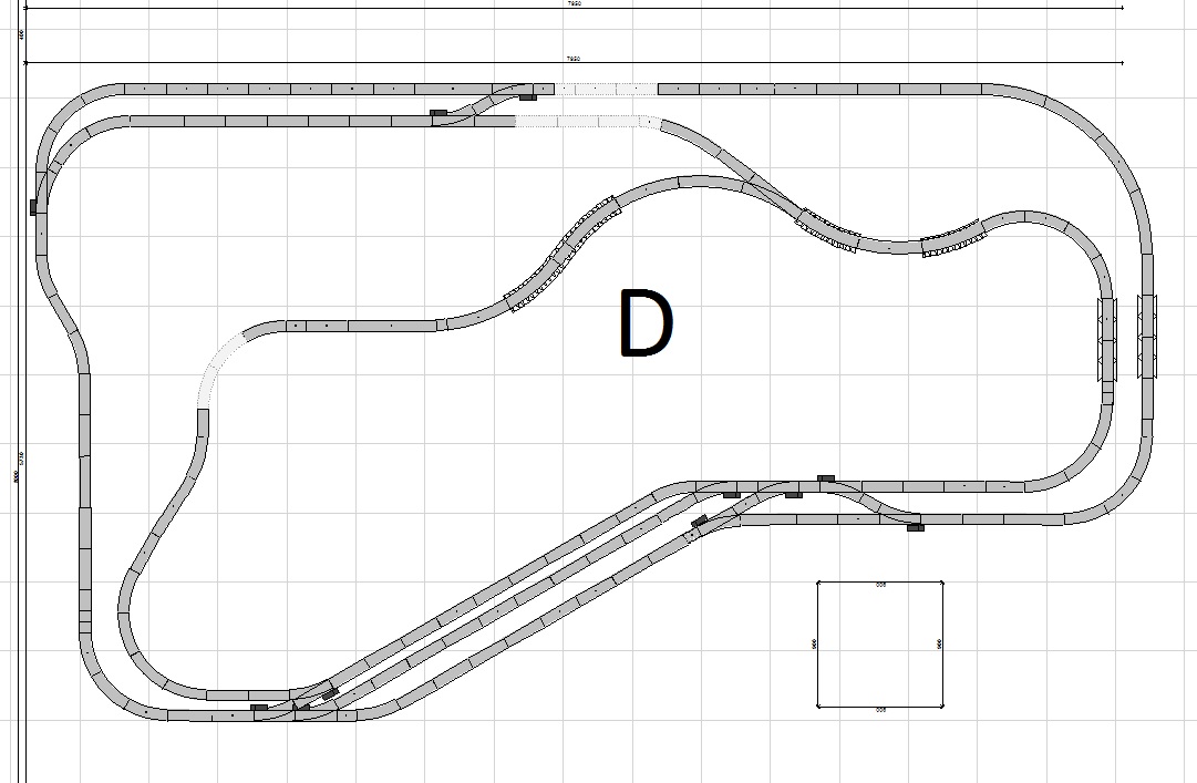

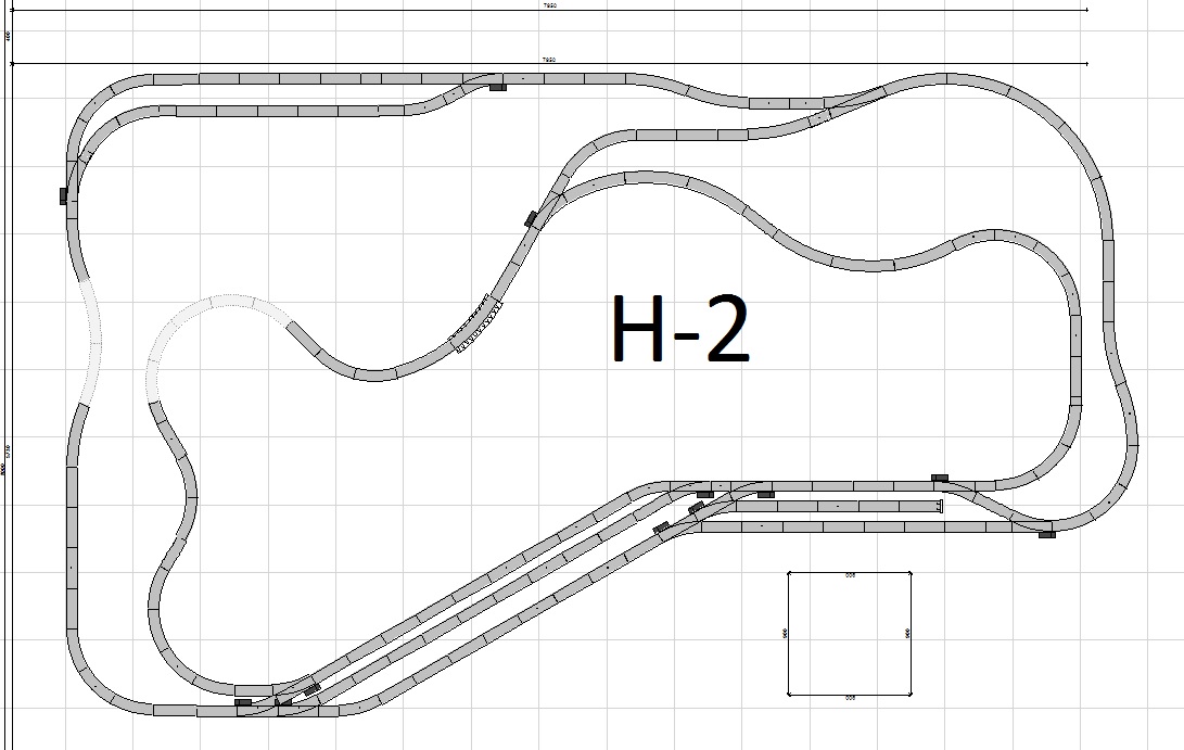

Svaka verzija ima svojih prednosti, teška odluka :doh:
Malo sam više zapeo kod ove verzije H (gledam u smjeru kazaljke na satu) i tu bih se sa vanjskim krugom penjao do ovog manjeg kolodvora koji bi bio na razini +1 kao i cijeli gornji dio vanjske štreke nasuprot kolodvora.
Na unutarnjem krugu sam skicirao izmjenu, pomaknuo bih skretnicu do koje bi isto bio uspon i ona bi bila na razini +0,5 - spoj prema vanjskom krugu bi se penjao, a unutarnji krug bi se odmah spuštao prema jezeru... :think:
Re: LGB na istoku grada
27 Jun 2015, 20:58
Ideja je odlična, samo se ja teško odričem ovog dijela označenoga sa X
Ali da se kombinirati i da to ostane...
Samo tren... :digg
27 Jun 2015, 21:09
Evo ovo se da izvesti sa visinskim razlikama.
Zato jer razlika između unutarnjeg i vanjskog kruga ne može biti velika.
Pa i spojna pruga ne mora biti dugačka koja će ih povezivati ;)
28 Jun 2015, 01:57

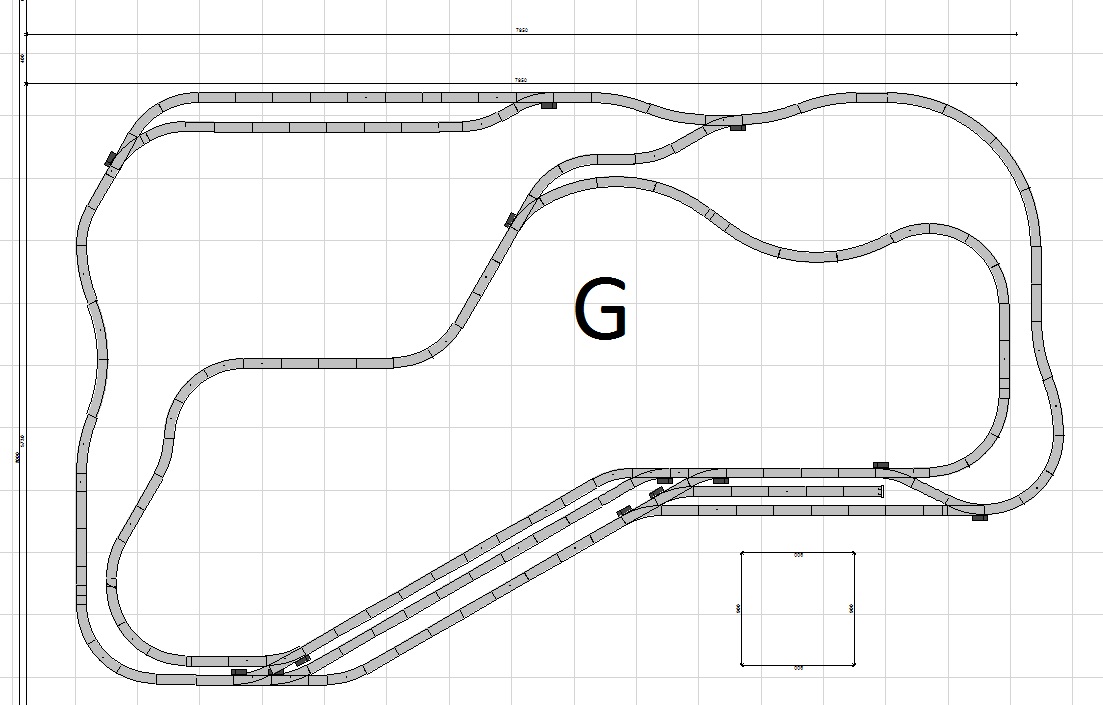

Vidim da je veliki dio nacrta već gotov. Ove verzije sa ponekim izmjenama mogu ići u nedogled. Ako kaniš raditi uspone i padove da željeznica ima dinamiku onda preporučam onu sa više metara pruge. Ne znam koja su pravila kod postavljanja pruge na usponima, padovima, helixima... nisam našao uputstva od proizvođača. Meni se osobno zasad najviše dopadaju tlocrti G i H verzije i kod njih bi lijevo gore i/ili desno gore stavio dva manja ili jedno veće brdo. Bilo bi super kad bi mogao pokazati bokocrt željeznice da vidim visinske razlike pruge. Ovako kad pričaš o usponima i padovima ne mogu to isčitati iz tlocrta - što su ovi crveni brojevi na slici H verzije?
Da li ti program ima opciju T N B - tlocrt nacrt bokocrt?
Hoćeš li prugu dizat i spuštat odokativno kad je kompletiraš kao što je na slikama?
Jako bih ti volio pomoći u realizaciji ovog projekta.
Kad se stavim u tvoju poziciju imaš velike slatke muke. :DREAMY
Nadam se da ćeš uzeti svećenika i da budeš postavil kamen temeljac. :lol:
