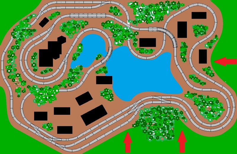

Ovako bi izgledao nacrt sa dva odvojena kruga.
Kako vam se čini???
Crvene strelice pokazuju najčešći pogled na LGB.

ovo je najbolje do sada, samo još odvojak za spremište ispod terase! ;)

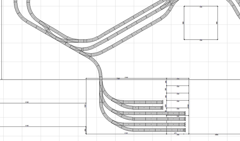

Bolje :)

Kad malo bolje razmislim nikad mi ni neće trebati lokschuppe. :think:
Pa gle kolika je :lol: :lol: :lol:

Jako mi se sviđa video. Lok šupa je mrak.

..naravno da ti posebno neće trebati! Pažljivo osmisli terasu i ulaz ispod nje! A s boka može biti vrlo intersantno i kroz prozore vidjeti osvjetljeni depo! :WR

Plan mi se sviđa (čak i prvi, samo je nepraktičan za vožnju više kompozicija).
Obzirom da vjerujem u tvoje dokazane sposobnosti, imam dvije komplikacije za predložiti :angelic-green:
Prva je da ideš više u visinu, barem sa nekim odvojkom koji se popne na zidanu žardinjeru prema cesti (koja bi onda bila kamena planina sa ubačenim vijaduktom od cigle) i ima mali kolodvor na kraju. Druga je da i kolodvor napraviš ispod (proširene?) terase, na tom dijelu gore debeli plexy... Ili nekako centralno ispod stola (napraviš ovakvu ukrasnu konstrukciju, rasvjeta...), ili uz rub terase koji bi se u oba slučaja trebao lako podizati/demontirati...?
