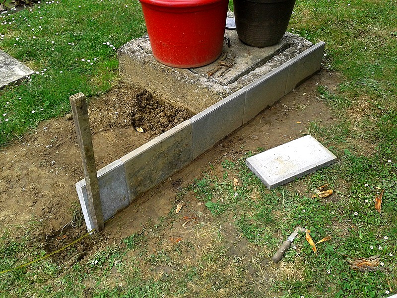

Kako nisam nabavio zadnji dio za drenažu (geotekstil), krenuo sam na slijedeću fazu.
Nije bilo planirano prije drenaže ali nema veze jedno sa drugim pa zašto ne krenuti.
Kako su tu relativno blizu dva šahta odlučio sam napraviti gredicu između njih da se ne mora provlačiti sa kosilicom na tim komadićima.
Ranije sam stavio sliku koja pokazuje razmještaj određenog cvijeća koje ide u taj cvjetnjak. Koji je ujedno i kamuflaža :lol:
Zemlju ću unutar njega malo podići, ali ne previše da se betonske ploče ukopane bočno previše ne bi pomaknule u skorije vrijeme.
Potrošio sam određen dio ploča za stazu i ogradicu kod drenaže :angry-argument:
Sada fali još više dijelova :evil: kaj je tu je moramo u nabavu :BORED
 Post subject: Re: LGB na istoku grada
PostPosted: 19 May 2015, 18:31

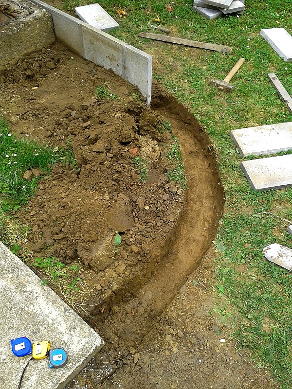

Trebalo je uči u zavoj pod određenim promjerom da bi sedam ploča od cc20cm stale jedna do druge.
Riješenje je bilo vrlo jednostavno ;)

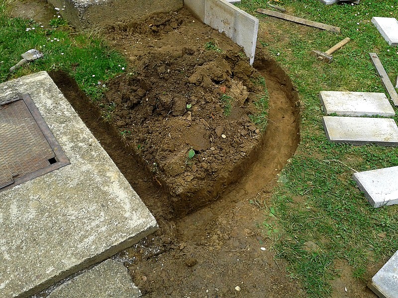

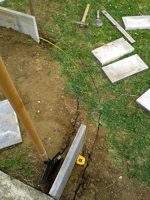

kažu tri puta mjeri jednom reži... :icon-ugeek:
Pa sam si nabavio tri metra :lol:
