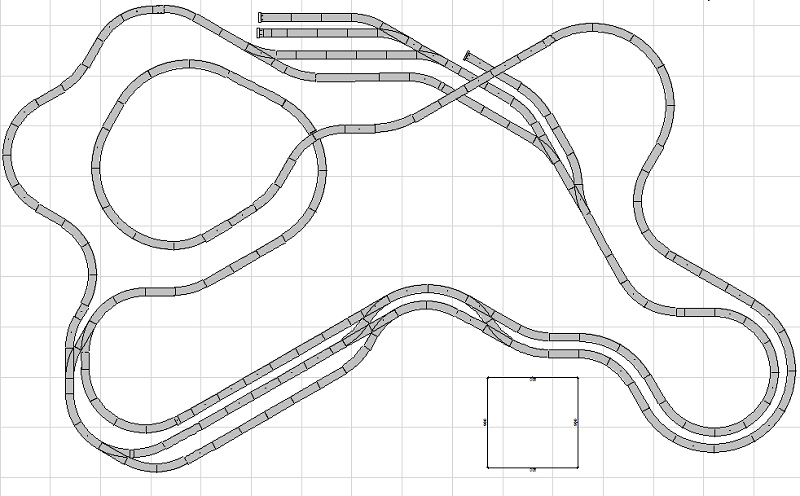

Već jako dugo postoji ideja o preuređenju vrta, jer je malo kompliciran za održavanje. :roll:
Uvijek je postojala i ideja o jezercu te kamenjaru uz njega. Nekakvoj živoj ogradi ali i o onoj drvenoj.
Uz sve to uslijedile su ideje o preuređenju i kuće da se "otvori" prema vrtu, u taj neki dio dvorišta koji bi
bio zaštićen od svakodnevnih znatiželjnih prolaznika i susjeda.
Naravno da je zamišljen roštilj i mala terasica na kojoj bi se ispijala jutarnja kavica i imala obiteljska druženja.
:DREAMY
Uz sve to navedeno bi se naravno svakako uklopio i LGB. :whistle:
Kako se je počelo sa planiranjem LGB-a tako je i vrt mijenjao svoj zamišljeni oblik.
Trenutačni plan je ovaj sa slike. :)
Na internetu mi se nakon dužeg traženja nije svidio niti jedan ponuđeni plan. :DIS
Čak nisam našao plan koji bi mijenjao tj. preuredio.
Pa sam odlučio iskemijati nešto sam. Plan je malo neobičan jer je to zapravo jedan veliki krug. :think:
Pokušajte krenuti od jedne točke u bilo kojem smjeru nakon što prođete cijeli plan
vratiti ćete se na točku od koje ste krenuli. :icon-mrgreen:
Kolika je to prednost, možda je i mana.
Kaj vi mislite o tom planu :?: :idea: :?: :idea: :?: :idea:
Ako imate kakvih prijedloga bilo željezničkih ili botaničkih volio bi ih čuti jer više ljudi više zna i vidi nego jedan sam. :B
Ako imate wintrack evo plana i u tom obliku
lgb25a plan.tra [28.79 KiB]
Downloaded 743 times

Naravno da se mogu mijenjati i zato želim vaše mišljenje o postoječem.
Ako ima prijedloga jedina stvar je da bude ovih dimenzija ili skromnije.
Lako se skromnija varijanta proširi :BLACK-:

..skromnije :lol: :lol: :lol:
..na gornjoj pruzi predlažem ukrsnicu! ;)

Slažem se, bumo to večeras probali ugurati.
A i malo skicirati gdje je kaj zamišljeno radi lakšeg pračenja.

Odlična tema, baš me zanima na što sve treba paziti prilikom projektiranja i realiziranja tog projekta prugica . To što si napravio krug meni se sviđa, osim toga nije dosadno vidi se da si uložio vrijeme da bi tako nešto osmislio. Koliki prostor otprilike takva željeznica zauzima i koliki ti je utrošak materijala? :WR
 Post subject: Re: LGB na istoku grada
PostPosted: 17 Dec 2014, 17:34
Dimenzije koje zauzima ovaj plan su otprilike 8x4,7m
U taj plan već su ucrtane staze,gredice za razno cvječe,terasica,stepenice itd.
Naravno sve treba uzeti sa još malo prostora za manevriranje,
jer ništa nje u stvarnosti idealno kao na kompjuteru ;)
Kompronisa će uvjek biti ali probati ću se držati nacrta.

Marko 0909 wrote:
...koliki ti je utrošak materijala? :WR
Ako misliš samo na tračnice onda ti je sljedeće;
9 x lijevih kratkih skretnica
4 x desnih kratkih skretnica
68 x ravnih elemenata od 300mm
30 x tračnica R2
52 x tračnica R1
I 5m ravnih tračnica koje treba rezati i kombinirati,
da nemam komadiće od npr. 41+85mm nego da se
od komada 300mm odreže tih potrebnih 126mm ;)

Fina kvadratura je u pitanju baš super, cuj si gledao na primjer da tamo gdje je to moguće umjesto 300mm ubaciš 600mm ili 1200mm da smanjis ovu stavku od 68 ravnih elemenata. Mislim da ti je to praktičnije, jeftinije i nemaš toliko spojeva. Za ovako nešto trebat ćeš jači adapter. Ova priča da je sada ideš realizirati samo po pitanju tračnica i skretnica (rabljeno) te može koštati oko 900 - 1000 eura.

Naravno da se i to gleda da 600mm ili 1200mm mogu doći na mjesto gdje su dvije ili četiri od 300mm.
Za ovaj nacrt još nisam izračunao koliko je takvih lokacija i mogućnosti ali prilikom kretanja u kupovinu
i samo sastavljanje, takve stvari ću morati znati ;)
Što se cjene tiće tako nešto sam i planirao za tračnički materijal.
Tu ne smijem zaboraviti podlogu na koju ću polagati tračnice, ožičenje i brdo popratnog sadržaja pogotovo vozni park :character-oldtimer:
