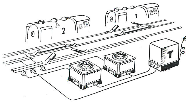

a zanimljiv je njihov koncept vožnje jer je toršinjski,verovatno mislite kao Maerklin
jer ima treču šinju.A nije tako,tu je obrnuto,znači sredina je - a šinje +
a to zbog toga da na jednom krugu mogu vozit dva vlaka odjedanput,a to je razlog
jer klizaljke ili oduzimači struje su samo na jednu stranu okrenuti,
pa se može dati dva transformatora na jedan krug i vozit dva vlaka odjedanput

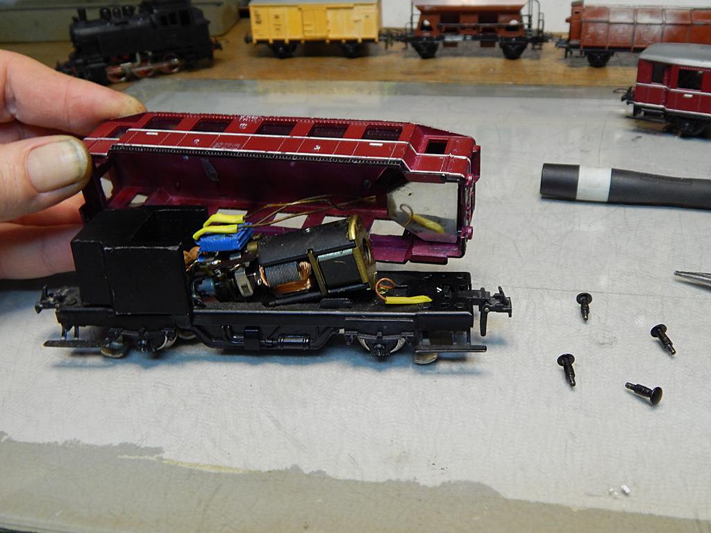

a ovak izgleda motorni voz iznutra,za skidanje se odšarafe puferi
malo bliže (očiščen i namazan)

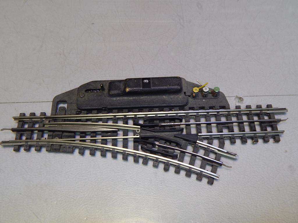

Zanimljiv je i koncept same skretnica

malo me preuzeo taj sistem pa tražim po Net-u.
kako sam prije napisai da se može vozit dva vlaka od jedanput sam malo pogrešio jer
mogu i trojica ako je jedna na kontaktnu mrežu
i prikaz
