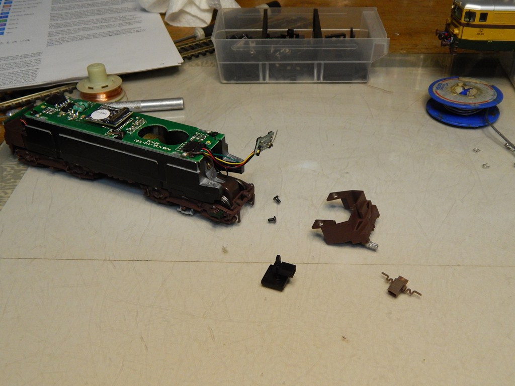

neda mi vrag mira pa sam sad u sat i po sredio i kinematiku.
Kinematika je od Symoba,koje su se pokazale ud svih najbolje i najmanje za ugradnju
na svim modelima.

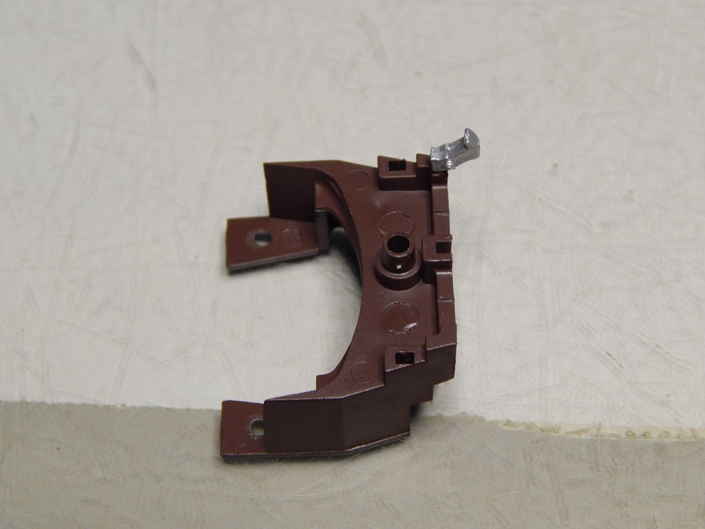

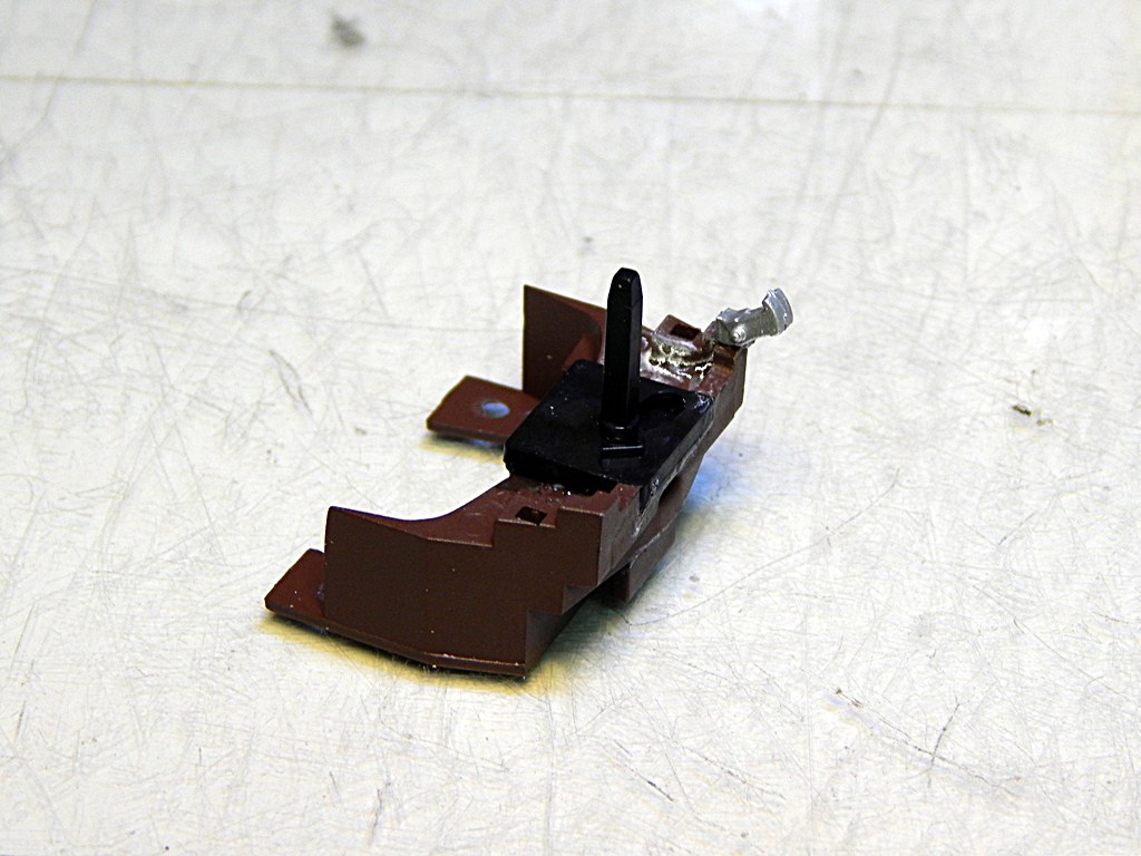

Prvo rasklapanje
stari utor za kopču je tako napravljen da se teško izvadi pa pukne i nije više dobar,al u tom slučaju nema veze
prvo de se bude rezalo

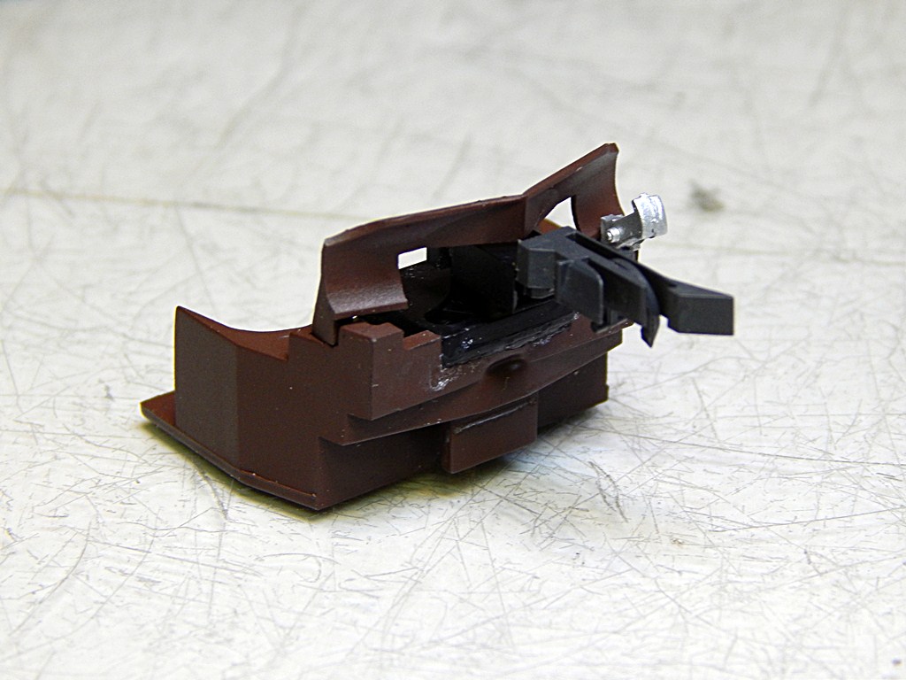

i zalepljeno
i namontirano sve ostalo
i na modelu,trebalo malo obrusit višak lepila
nastavlja se....

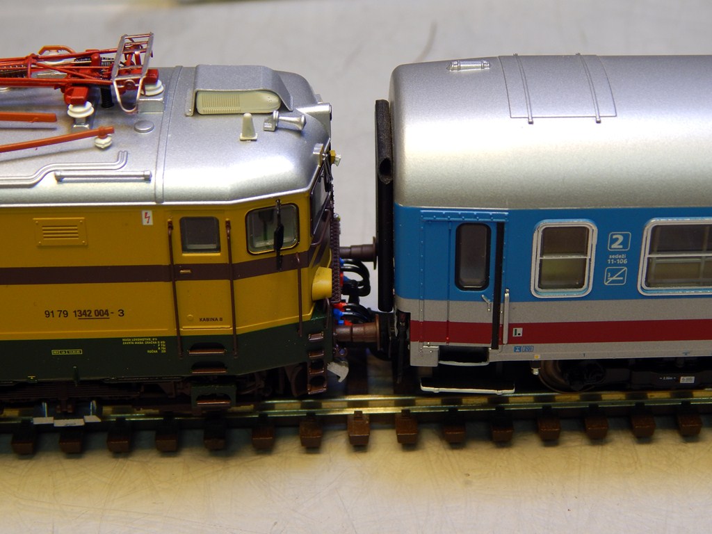

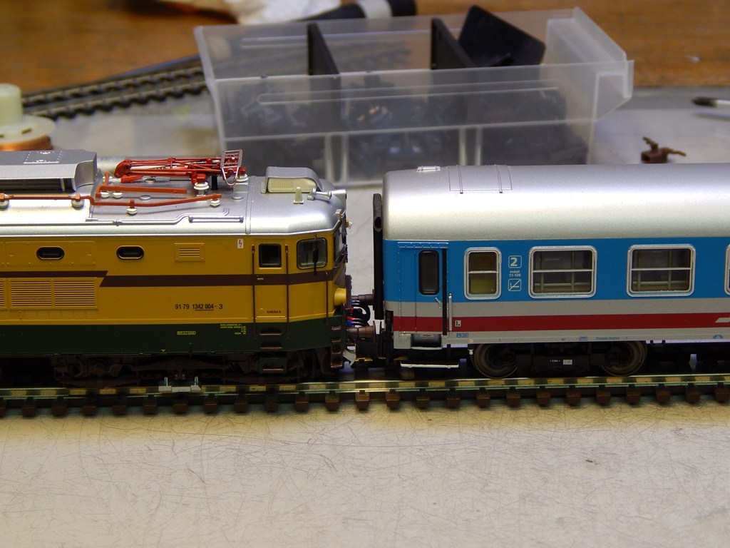

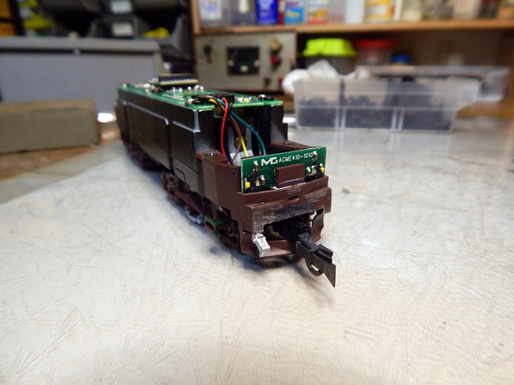

i sklopljen model de se ne vidi razlika
i test sa vagonom
i od bliže
evo i to sam sredio,sad još one duge lampe kad ču imat vremena za njega
jer mi ga je več pun pisker posle toliko prerada za te pare,ali sad sam tek nekoliko zadovoljan.

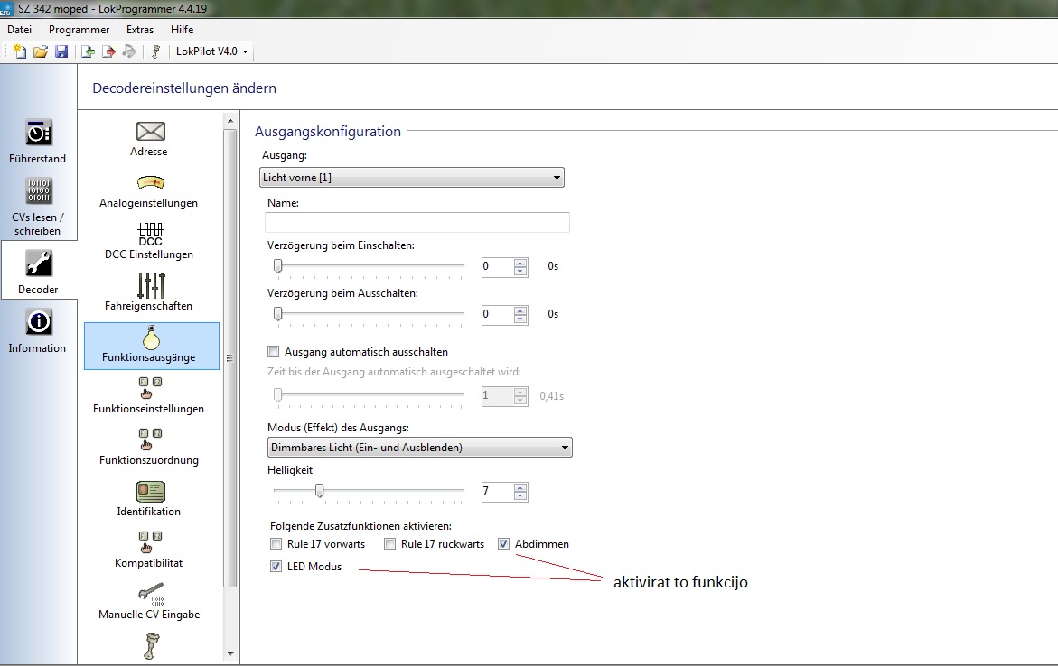

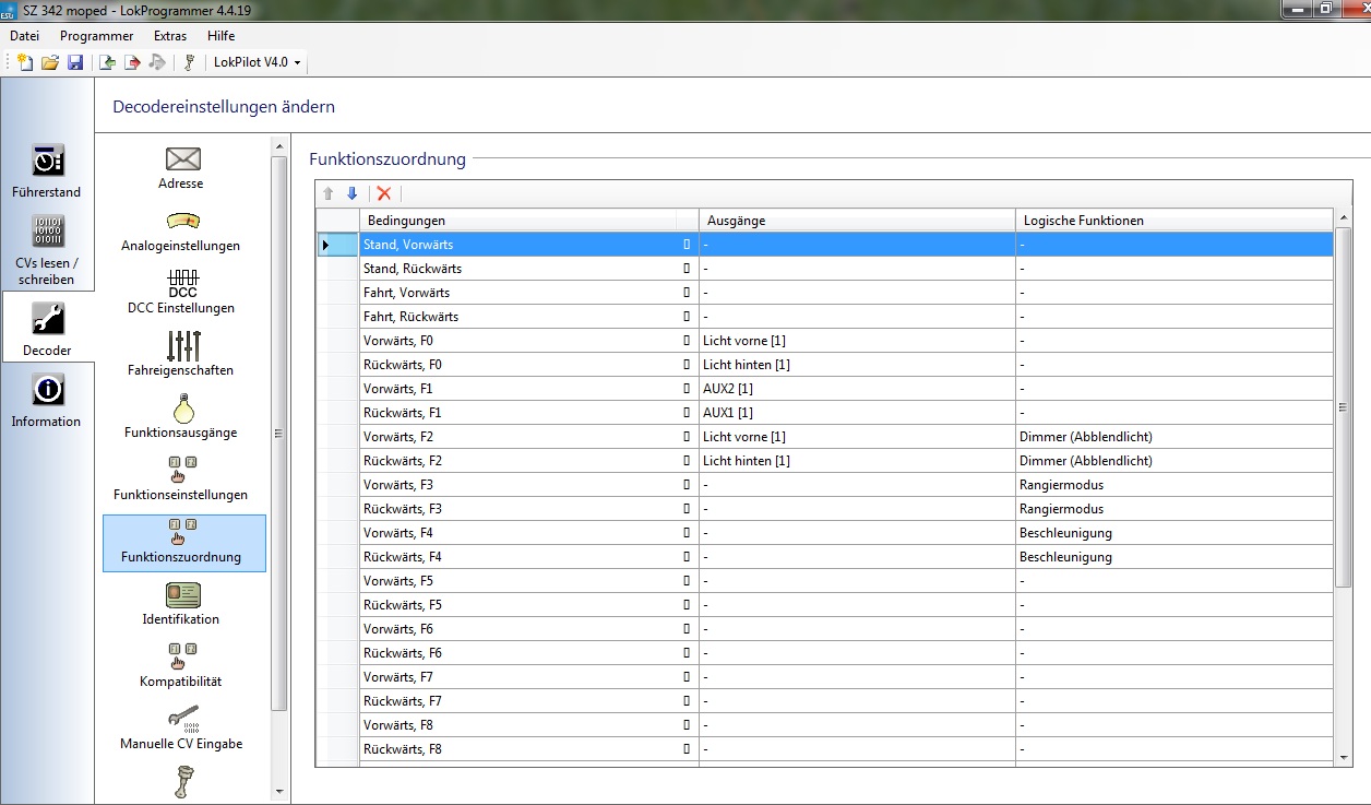

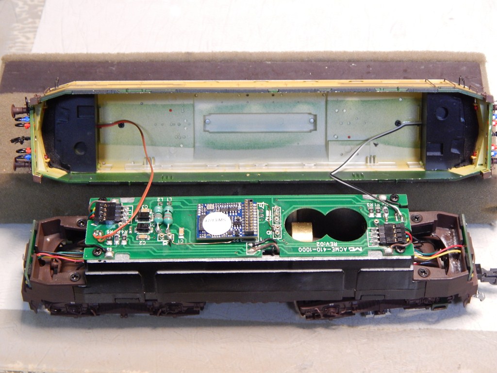

evo Borut,nije mi dao vrag mira danas ujutro pa sam rešio situaciju sa dugim i kratkim svetlima.
Kak nek objasnim ali nekak me je ujutro bocnulo da ti dekoderi V4 imalu i obširniji "Logische Funktionen"
pa da ja to potržim na samom dekoderu i stvarno imaju i tu funciju da se da isprogramirat duga i kratke lampe,
evo što treba napravit na lokprogrameru da funkcionira
ja sam dao da se pale na F2 a gornju lampu na F1
i test
evo i to sad funkcionira

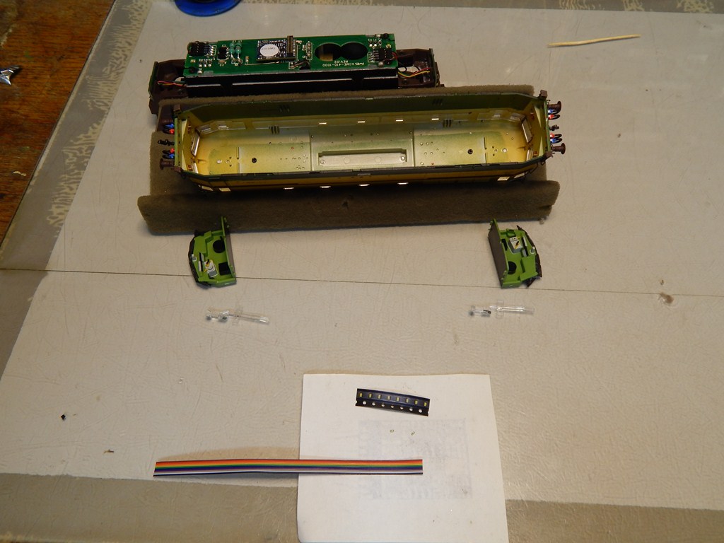

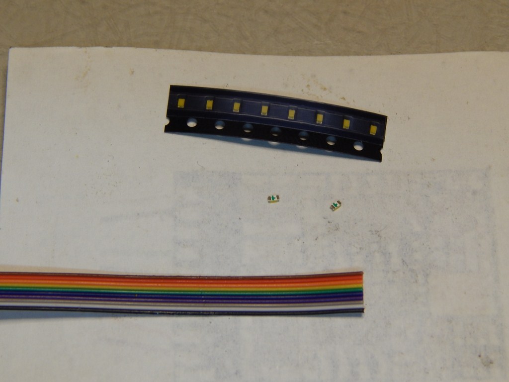

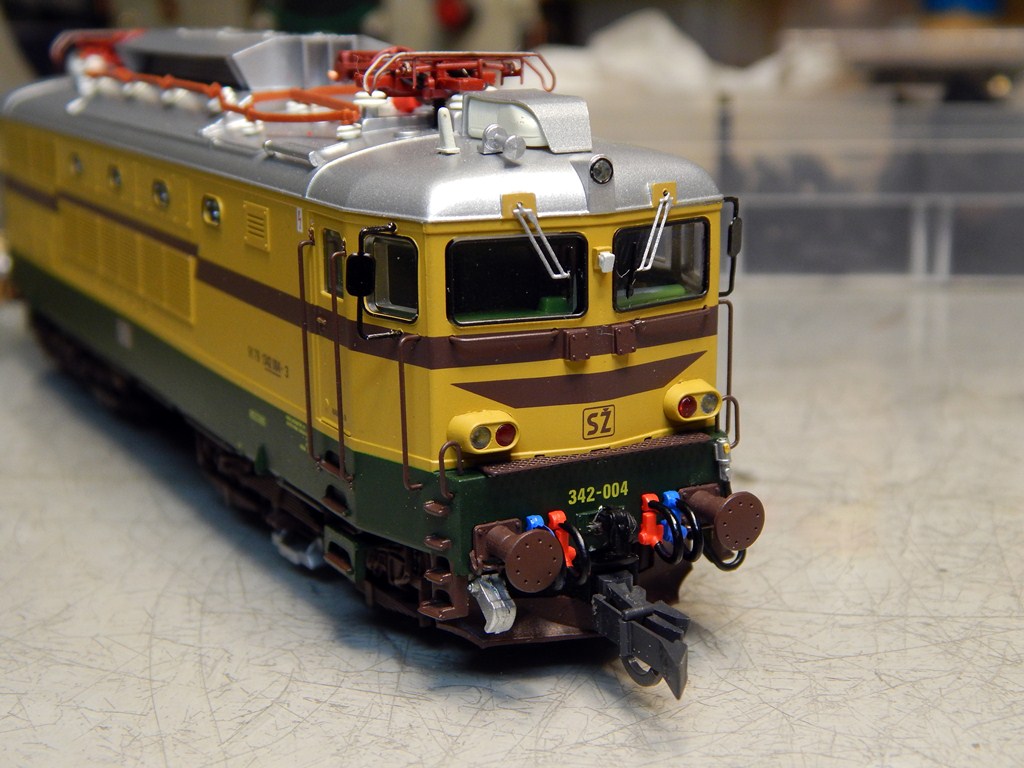

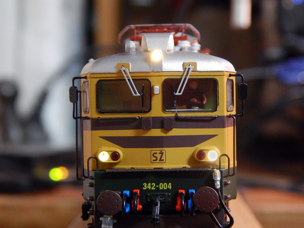

ja nebi bio ja da nebi još kaj švrljal po tome modelu,
radi se o gornjoj lampi koja je svetila veoma slabo i po podešavanju dekodera,
pa je pala još odluka i to rešit.
Jer je Ledica na platini i svetlo ide kroz svetlovod i do lampe ima puno gubitka
svetlosti (poznati primer Roco i ostali).Prvo sam mislio ji oblepit alu foliom da se ne gubi toliko,
ali sam napravio drugu potezu da je fiksiram na krov direkto i preko kablova na platinu
a ovak je izgledalo opet rasturavanje lokse,izbačeni svetlovodi i nove ledice
nove Suny white SMD 0603

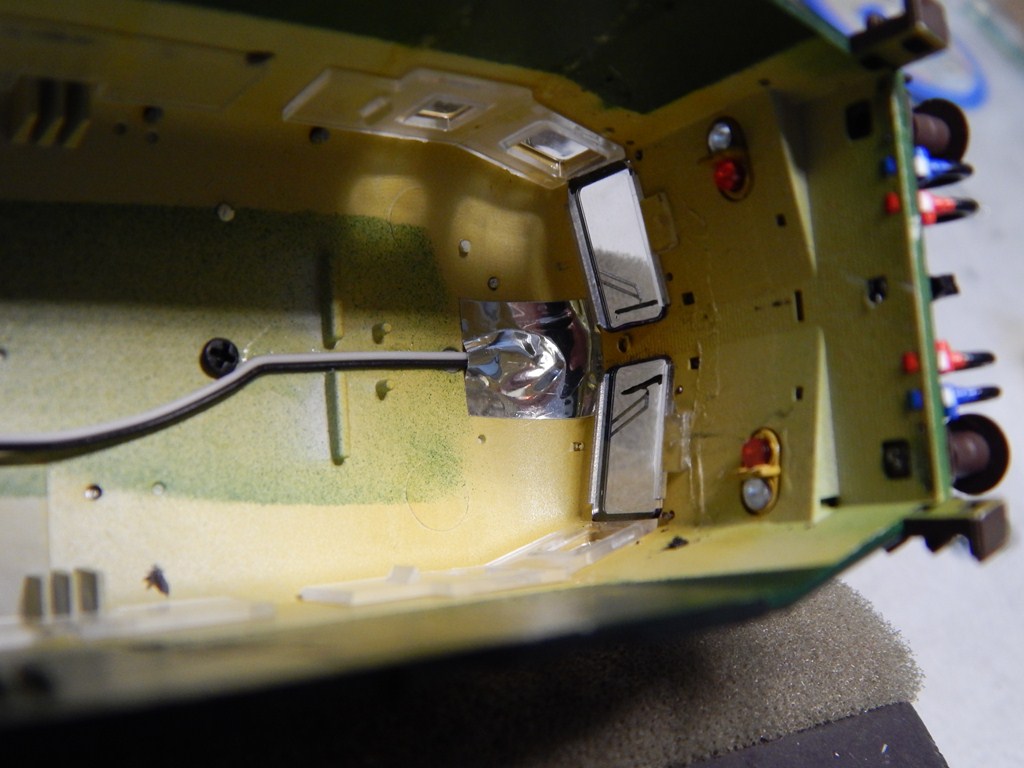

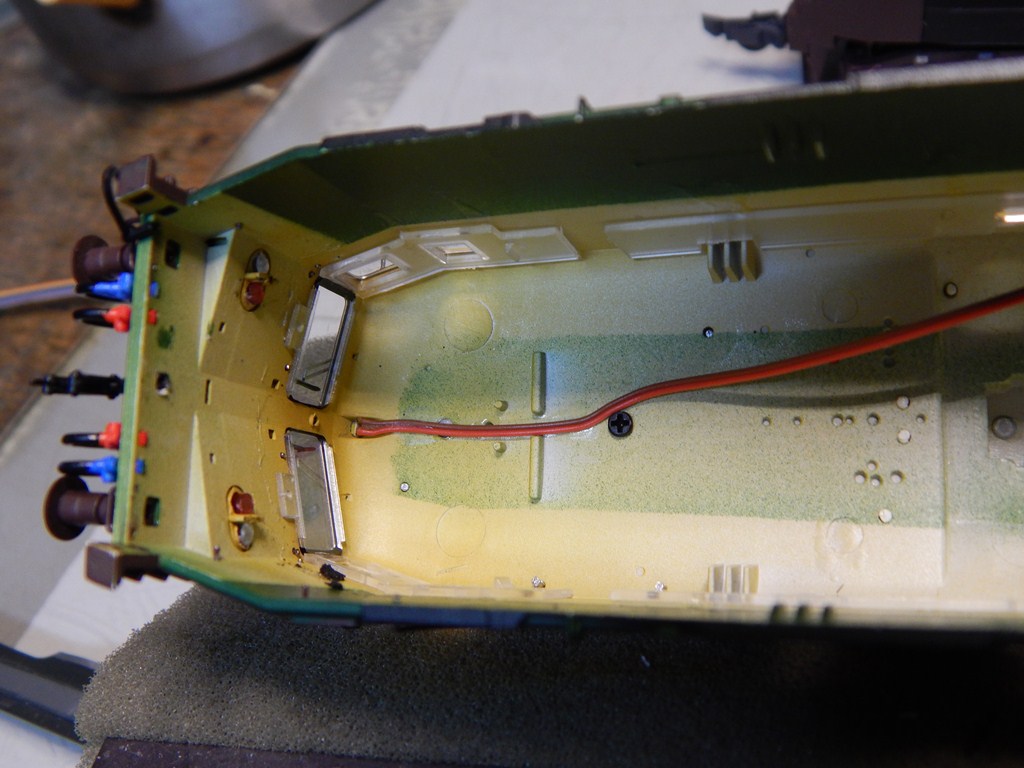

i zalemljene i montirane na krov modela
i dodana samolepljiva folija da nema proboja u kabinu
spojeno na platinu i ugrđeni interier
i gotova da se vidi razlika gornje,jedino je trbalo smanjit jačinu svetlenja
