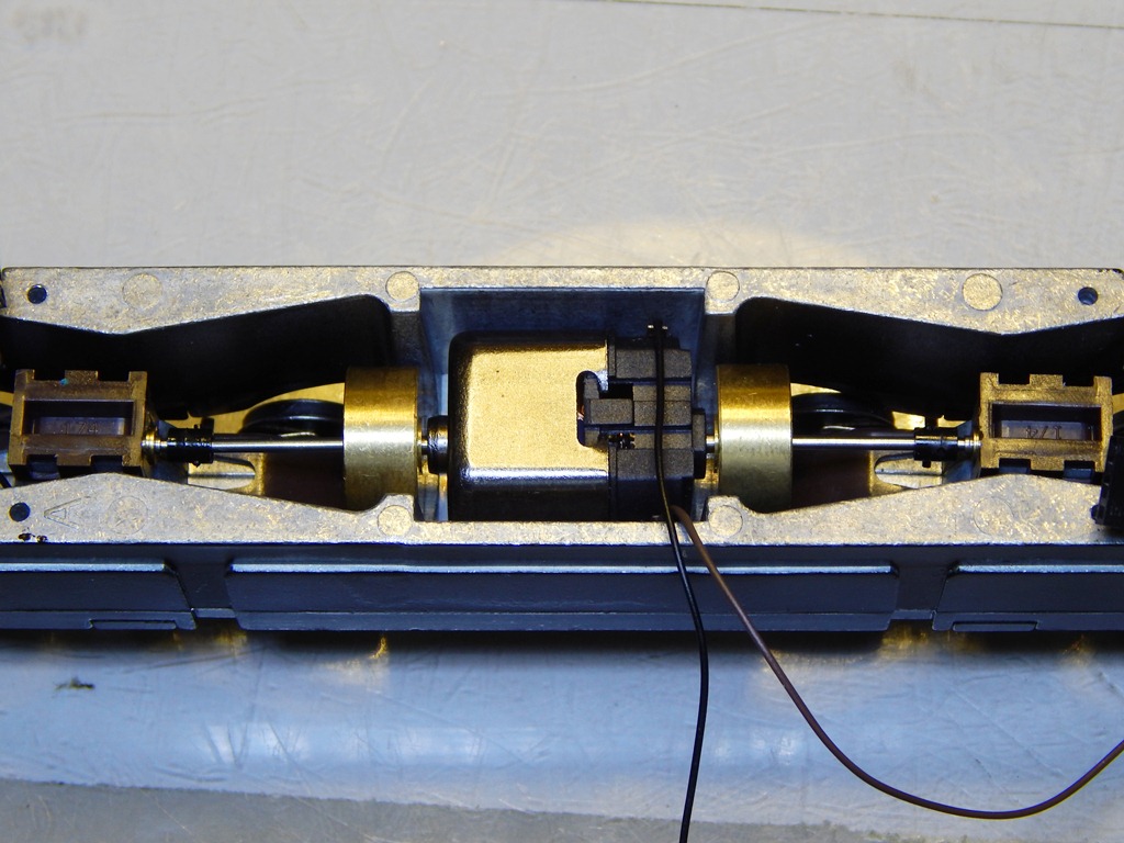

posle dugog študiranja bi ili nebi kupio taj model.jesam ga i ja sad nabavio.
Ali moram dodat da sve što sam prečitao po forumima me držalo nekako natrag
o nabavi tog modela,ali sad je tu.
Prvo što sam napravio da sam rasturio model na pra faktore da vidim jer stvarno tako
kako se piše o njemu,nažalost je istina.
Prvo što sam zamenio su žice koje povezuju motor i postolje jer su pre tanke i dojde do
gubitka te spore vožnje i opterečenje motora

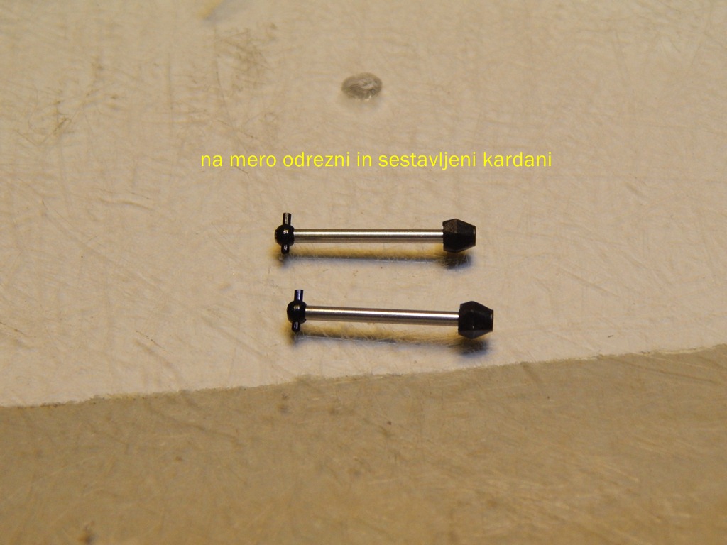

a drugo kaj sam odma promenio su kardani,koji su jako maleni prema ostalim modelima.
Pošto sam več te kardane negde vidio sam se seto da su kopije kardana od KATO-ja
oni te iste upotrebljavaju u N modelima a ne u HO,zbog toga i radi pucaju
od opterečenja.
Za odluku koje kardane upotrebit je pala odluka na ove u kitu od
ove firme:hollywoodfoundry
i osovine
a ovak je to izgledalo
i sklopljeni kardani na dužinu

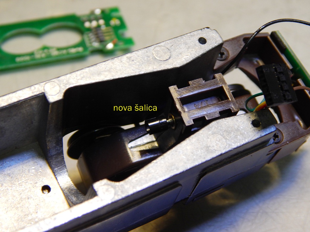

montirana šalica za kardan
i sve skupa ugrađeno
evo tolko o tim kardanima,a sad idem študirat kako ču rešit postolja
jer na početku te teme je @malimiha lepo obrazložio i taj problem
kad uradim i to onda nastavak

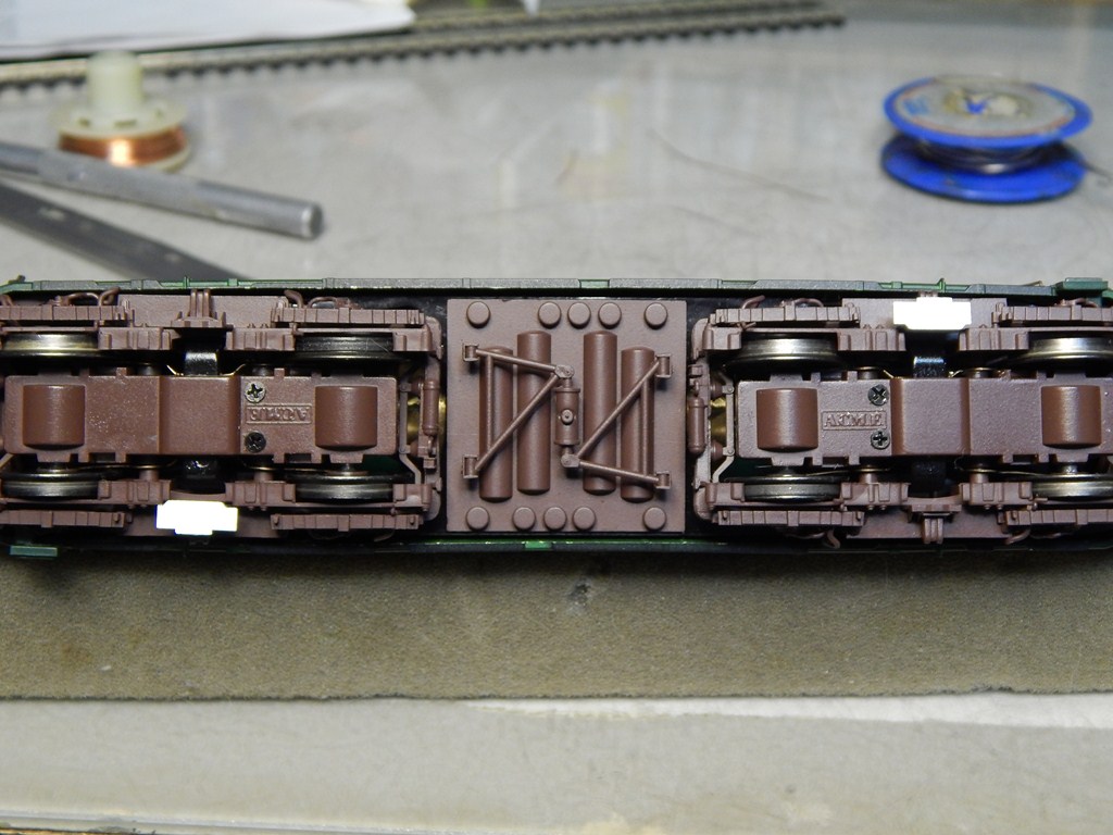

Rešio i ovaj slučaj sa postoljima,
jedostavno dodao dva šarafa da sad to drži fiksno
