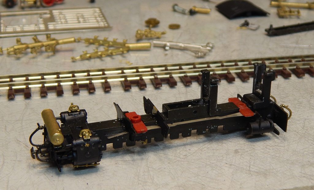

jer je več bio malo započen a je prijašnji gazda odustao od gradnje jer je model teško sastavit
počeo sam sa samim fremom i kontaktima
moram napomenut da je model celi iz metala
i sklopljen obojan praimerom

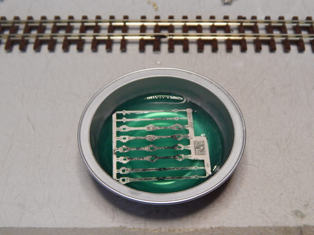

onda sam brunirao poluge
i odma posle kemijske reakcije
svi delovi i kotači su napravljeni po tom postupku

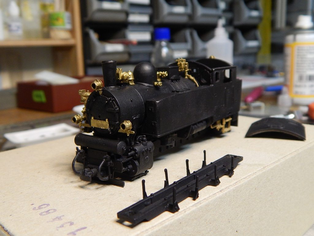

onda sklapanje poklopca,a frem je obojan na crno

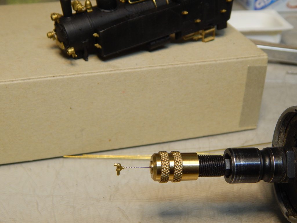

onda je trebalo sve te male delove iz mesinga namestit na model
i od blizu kako sam vrto za lajtunge

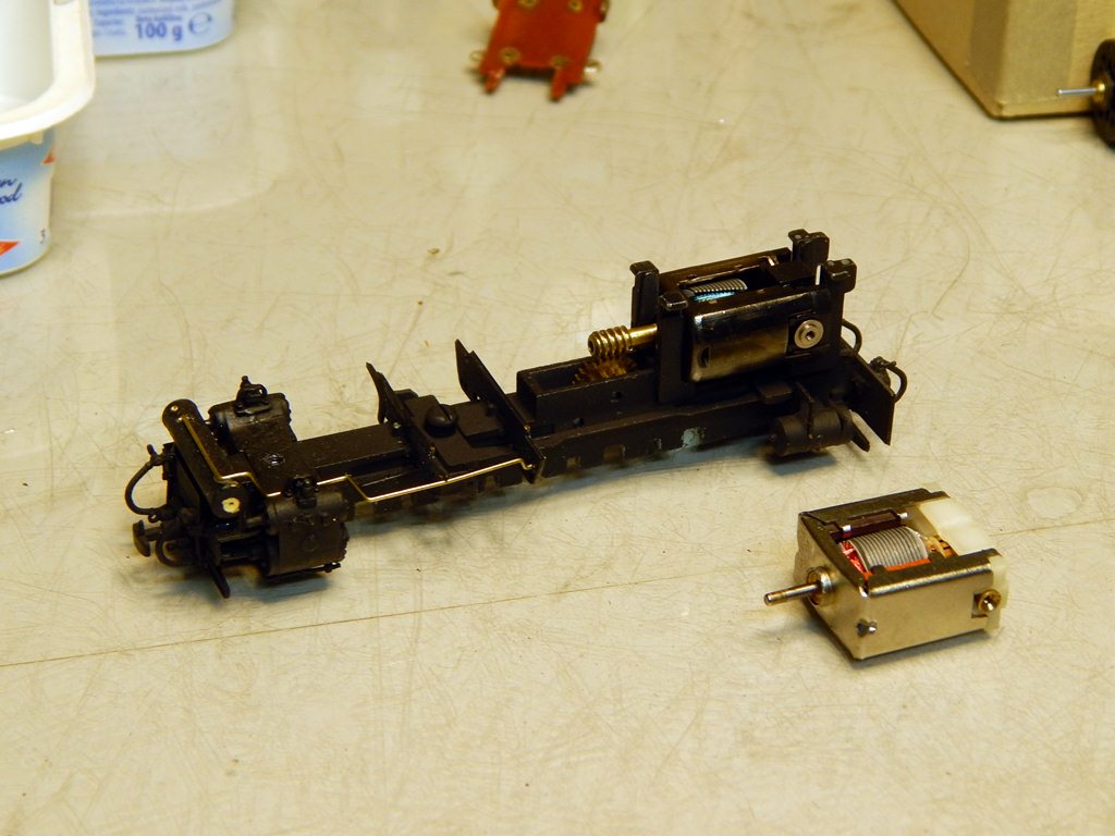

naravno da nisam bio zadovoljan sa izborom motora pa ga promenuo

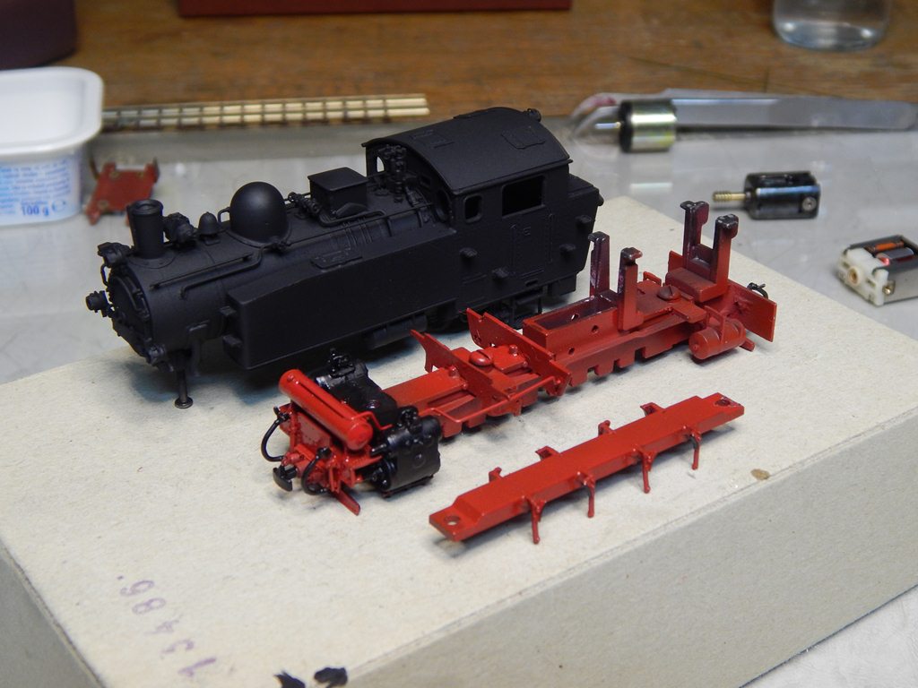

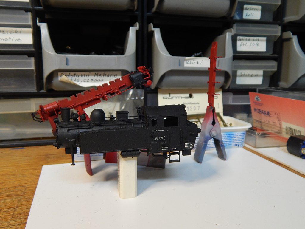

i gotov model prije bojanja sa svim lajtungama
i obojan prajmerom
i na crno sa Tamyja bojom
i ostalo na crveno
nesmemo zaboravit dekale i konačno lakiranje

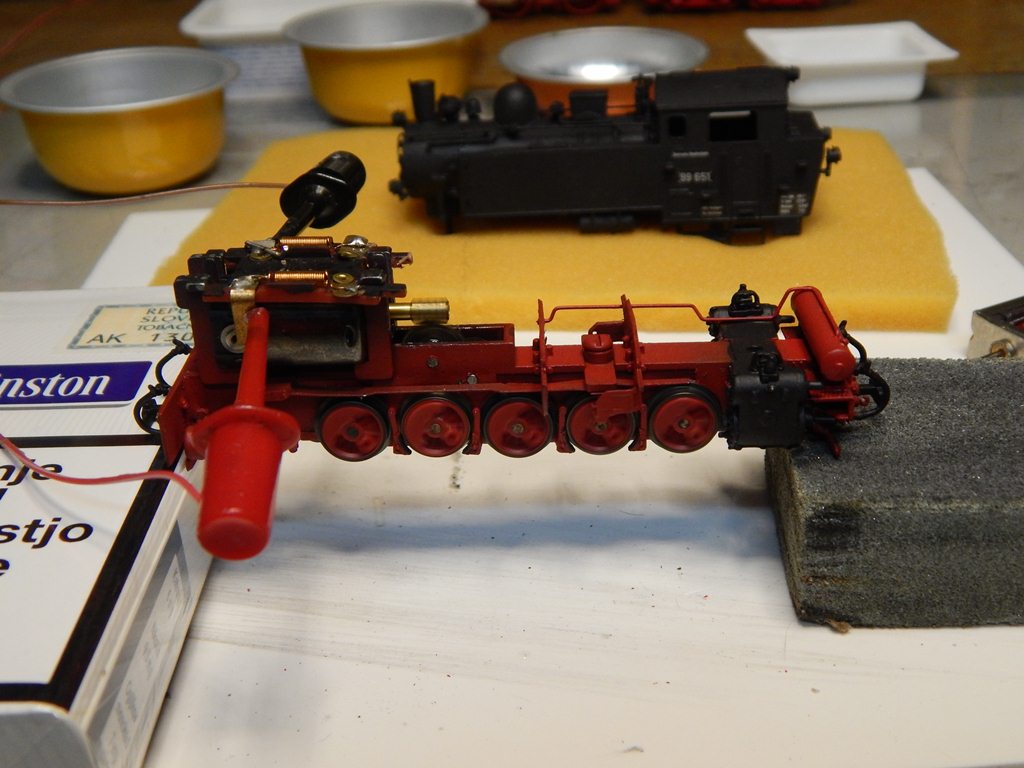

e onda pa je počelo sklapanje,prvo kotači na pravo mesto i proba
naravno smo i to snimili
ovak sređeno za pripremu ugradnje polug
i ugrađene poluge

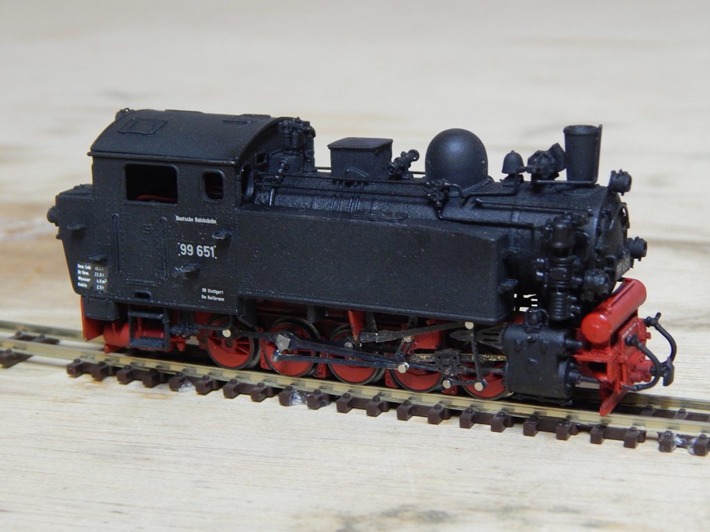

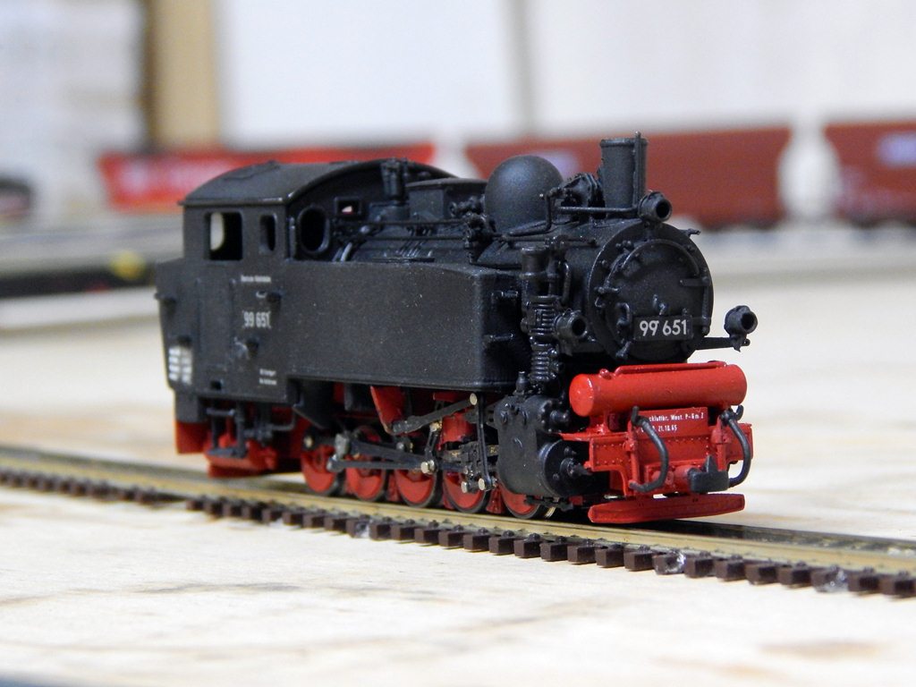

i naravno na kraju posle pet dana rada sklopljena lokomotiva
i ispred
i naravno snimak njene prve vožnje
još treba na njoj složit koje sitnice,bruniranje de još treba,rasveta i naravno lok sound.
Moram još napomenut da je model težak 290 grama i da ne budete mislili da je velik,dužina 9 cm celog
evo tolko za početak,kad složim digital i rasvetu onda dalje.

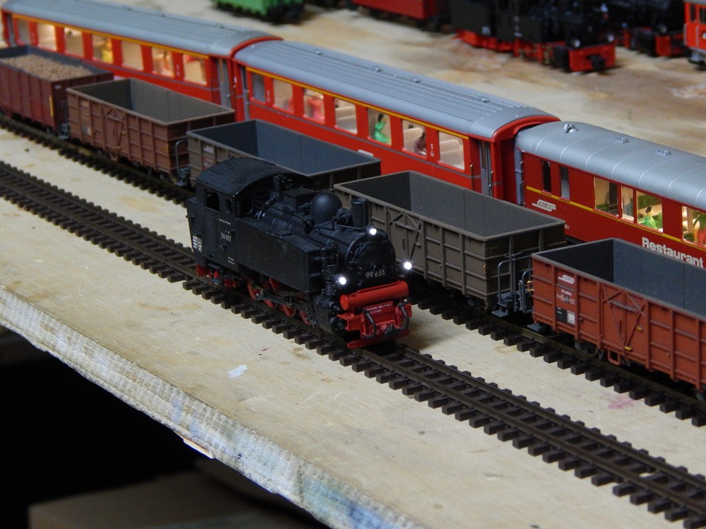

danas sem malo radio na ovoj loksi,u biti puno
uradio lampe ili lampice,evo koje SMD 0402
usporedba sa 5mm , 3mm i 1,8 mm diode,ova levo je ugrađena
i sveti ona
i odzadi
i jedna malo dalje
sad ju moram samo još sprogramirat pufering jer je dobila i kondenzator i lampe i vožnju
