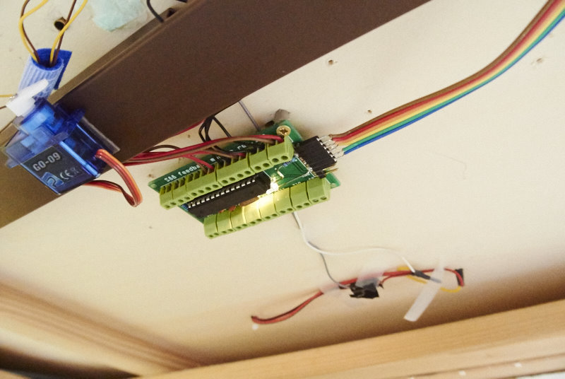

U toj temi sam na trečoj stranici prije par mjeseci predstavio i S88 feedback modul, napravljen sa arduinom. Rad samog module je vidljiv i na videu jedan post više na 2:00
Sada imam završen modul, koji če biti na raspolaganju kao kit komplet ili kao završen modul

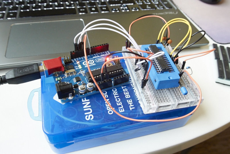

Programiranje mikrokontrolera

Sastavljen modul, pločice su proizvedene u Kini po mojim nacrtima
Modul na maketi u funkciji
Modul ima 16 ulaza, za sada radi sa reed prekidačima i sa foto čelijama.
Razvijam i modul koji če se priključiti na tire, taj modul če biti kao dodatak ovome.
