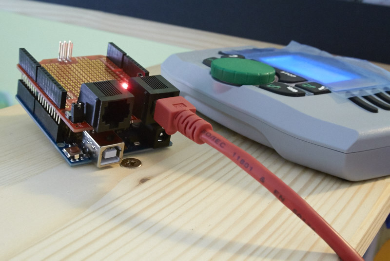

Predstavljam još jedan projekat sa Arduinom. Ovaj put ču predstaviti upravljanje makete sa komputorem preko Arduina.
Pored PC-a sa Windowsima, trebamo još Marklinov box,
CAN BUS shield
i priključni kabel sa mini DIN 10 polnim konektorom.
Uz to če nam trebat Arduino IDE,
Railuno biblioteku
i sam program za upravljanje Desktop Station.
Sam program če nam omogučiti vožnju vlakova, kontrolu skretnica i signala isto kao i Mobile Station2 ili Multimaus od Rocoa. Ali isto tako, če nam omogučiti i potpunu automatiku vlakova na maketi. Sam program ima mogučnost učenja i može kasnije vozi po tom programu a moguče je i nacrtati maketu i staviti u nacrt odvojene blokove, skretnice i signale, a program može kasnije isto sam voziti. Preko Arduina možemo povezati i S88 dekodere zauzeča. Same mogučnosti su ogromne.
Arduino je povezan sa kompjuterom preko USB porta, a može biti i preko Bluetooth ili WIFI ako imamo pravi modul na Arduino. Ja trenutno čekam na WIFI modul.

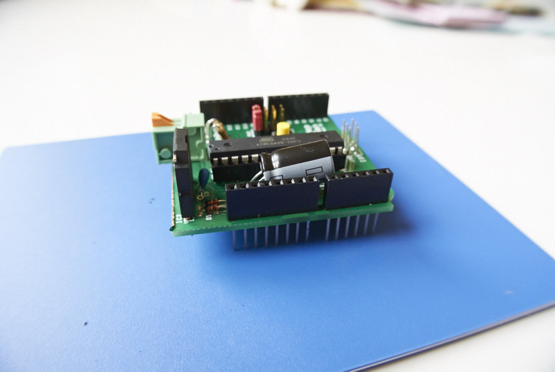

Još nekoliko slika, sastavljanje CAN BUS ploče

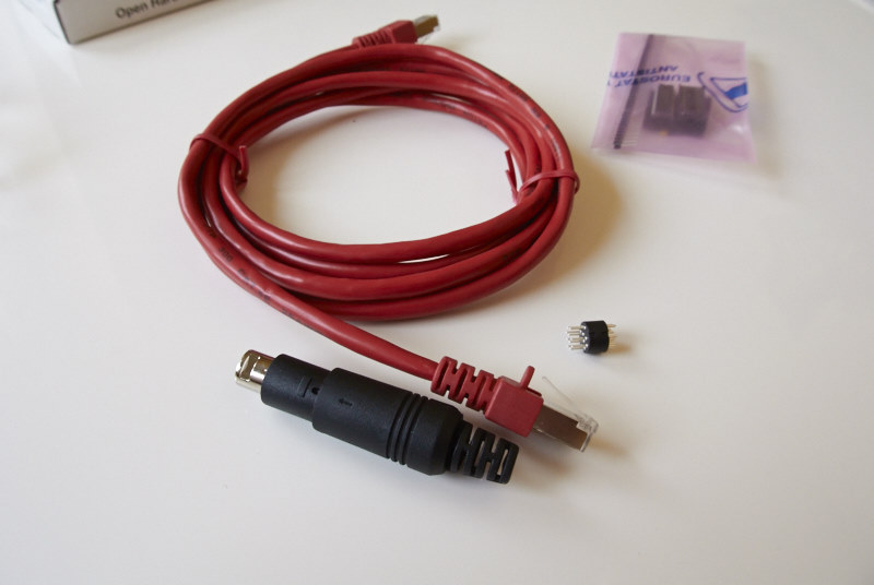

Sastavljanje kabla
Sastavljen CAN bus i Arduino Uno te povezani na Marklin DCC box
Sve skupa povezano sa DCC boxom i kompjuterom
Program Desktop Station
Ako sve skupa izbrojim, ceo komplet sa dva Arduino UNO, CAN modulom i kablom, te poštarinom je bio oko 80 EUR. Za taj novac nudi ovaj sistem neograničene mogučnosti, koje moram još istražiti.

Jedna napomena.
Ako če netko odlučiti na izradi sistema. Na CAN BUS ploči su tri jumpera. Ta tri jumpera moraju ostati otvorena.
JP2 i JP3, su za napajanje Arduina preko DCC sistema. Napon na Trix/Marklin je 18 - 20V, a to je previše za Arduino.
Sam Arduino se može napajati preko USB odnosno preko 12V utičnice koja je na ploči (9 - 12 V).
Ja sam naleteo na taj problem, da sam JP2 i JP3 zatvorio. Sve je radilo bez problema, neko vrijeme. Posle 20 minuta je ceo sistem počeo trokirati.
Nije mi bilo jasno u čemu je problem. Malo sam tražio po forumima a na kraju sam našao rješenje u nacrtu od CAN BUS ploče.
Kada sam otvorio ta dva jumpera, i restartovao program sve je normalno proradilo.

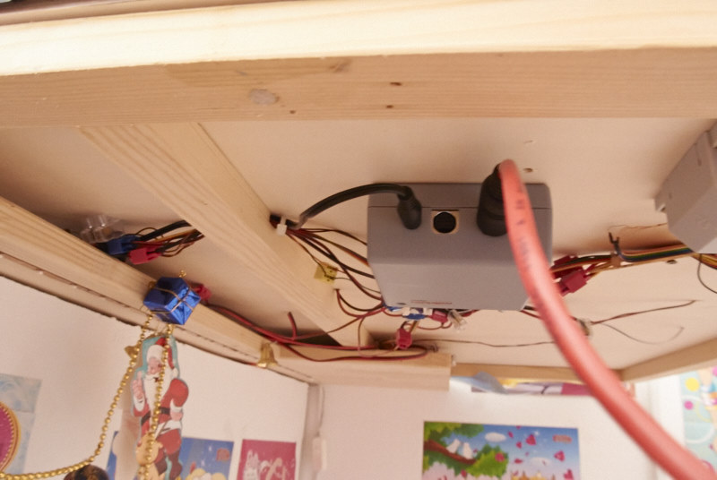

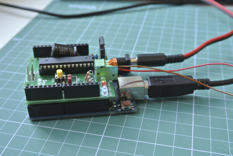

da malo nastavim priču o Arduinu. Od autora programa Desktop Station dobio sam booster, koji se uključuje na Arduino Uno. Booster ima snagu od 1.5 A. Bilo je pitanja vezanih za upotrebu boostera. Autor programa i boostera kaže, da je težko povezati Arduino sa bilo kojim boosterom, zbog toga je odlučio napravit svoj.
Booster
Arduino i booster
I sve što nam treba za Digitalnu vožnju
I na maketi, odnosno ispod
Cijeli trošak za ovakvu variantu je oko 60 EUR-a.
