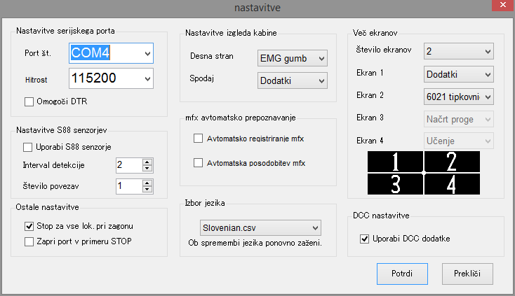

1. Na ovoj slici su vidljivi setingi za komunikacuju sa Arduinom, tu podešava i upotreba S88 senzora, izgled programa – koliko prozora čemo upotrabljavat, itd.

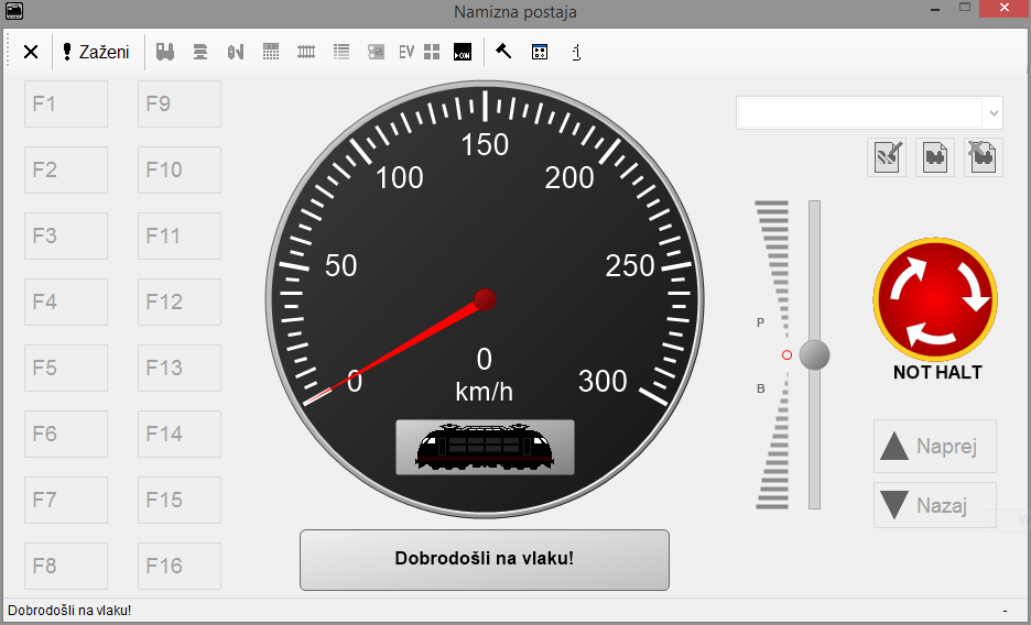

2. Osnovni prozor, kada se program otvori

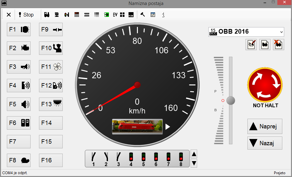

3. Prozor kod aktivnog programa. Vidljive su sve ikone na vrhu i koja loksa je trenutno aktivna. Na ljevoj strani su funkcije lokomotive, ako pritisnemo SHIFT otvara se nam funkcije od F17 – F29. Na sredini je brzina vlaka, ispod brzine DCC dodatki, koji se upotrebljavaju na maketi. Kod mene su trenutno 3 DCC kretnice. Na desnoj strani je lokomotiva z DCC adresom. Ako pritisnemo na ime lokomotive, otvara se nam meni sa lokomotivama, koje su u programu. Ispod imena su tipke za editiranje, dodavanje i brisanje lokomotiva.

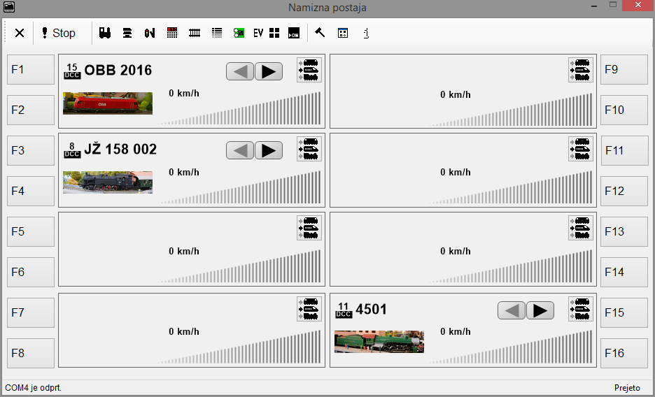

6. Mogučnost vožnje do 8 lokomotiva odjednom

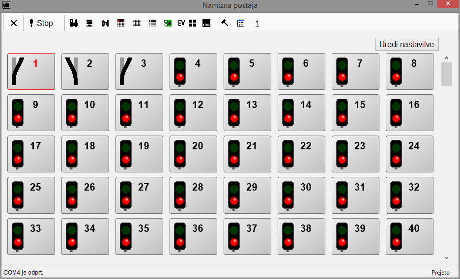

7. Podešavanje DCC dodataka - skretnice, signali, itd

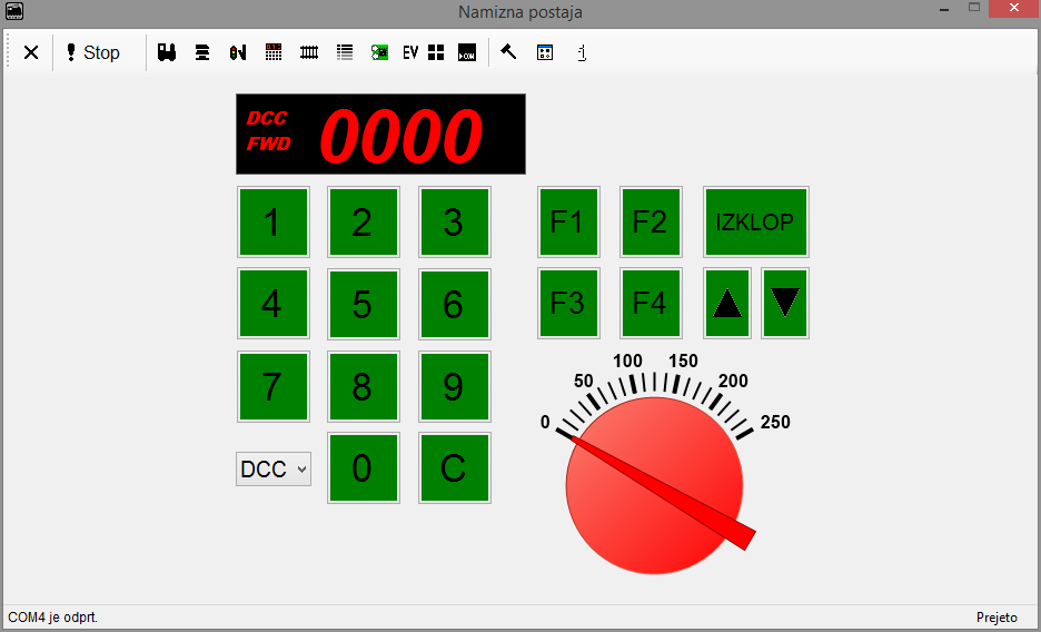

8. Mogučnost vožnje vlakova direktnim unosom DCC adrese
