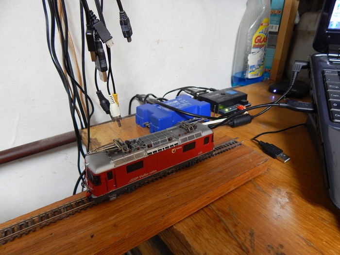

jer te teme nema na forumu,sam pripremio kako dekoder ugradit u lokomotivu i prikazati trikove tih dekodera,
kako se spoji dodatni kondenzatori za pufering i programiranje njih,jer ti dekoderi dopuštavaju svega i svačega
u funkciji i upotrebi.Da ne govorim kolko zvuka se može na njega strpat,odvisi od samog projetka za program.
Za ugradnju sam uzeo model od Bemo-ja,RhB Ge 4/4 II

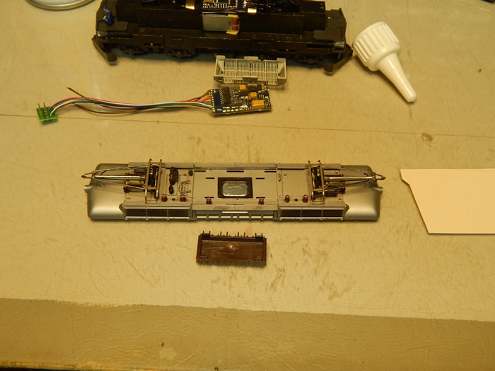

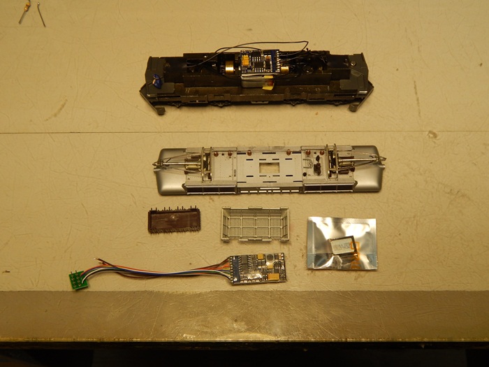

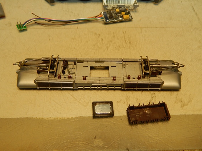

da počnemo prvo sa rasklapanjem modela,tu se vidi na slici još ugrađen Lok Pilot dekoder
i pripremljeni material za ugradnju

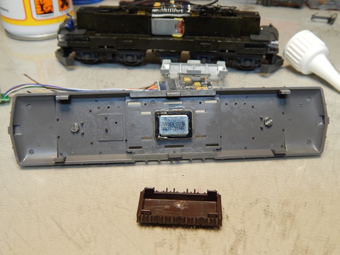

za zvučnik sam se odlučio za drugog jer je orginal prevelik,taj je iz telefona,tu moram napomenut
još da jim je kvaliteta zvuka izredno dobra

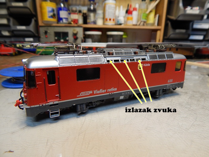

i ograđen u krov modela,a imitacijia hladnjaka na modeli mu služi kao kutija
i sa druge strane

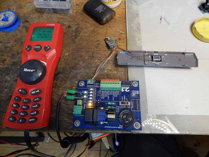

i test na Lok testeru ako uopče radi zvučnik

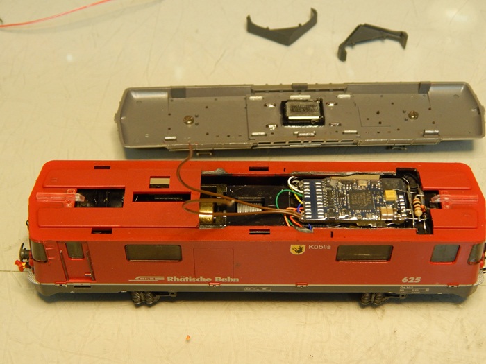

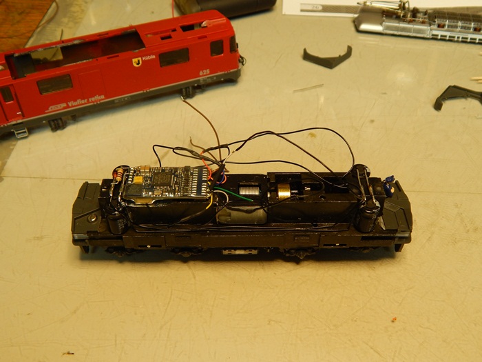

te ugradnja dekodera u model,tu moramo pazit ako netreba malo poglodat šasiju da nije previsoko.
na sliki se vidi da su i ugrađeni dodatni kondenzatori za pufering

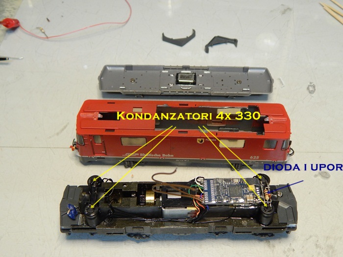

.....nastavak
evo idemo dalje sa ugradnjom,

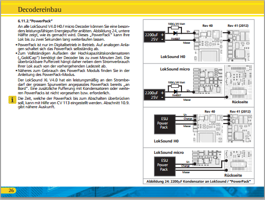

na toj slici se bolje vidiju kondenzatori 4x 330 mikrofarada,oni su vezani usporedno znači jedan za drugim.
na slici se isto vidi i dodatan upor od 100 ohma i dioda koji služe za punjenje kondenzatora.da ne zaboravim
da je dopuštena kapaciteta kondenzatora 2200 mikrofarada i 25 volti
i shema ugradnje
i složeni model prije sklapanja,jedino treba prilotat zvučnik
i sklopljen model,tu moram napomenuti da zvuk se tu dobro iskoristi
jer na modelu ima rešetke de može bez problema izači.
a sad na programiranje,na programskoj šinji

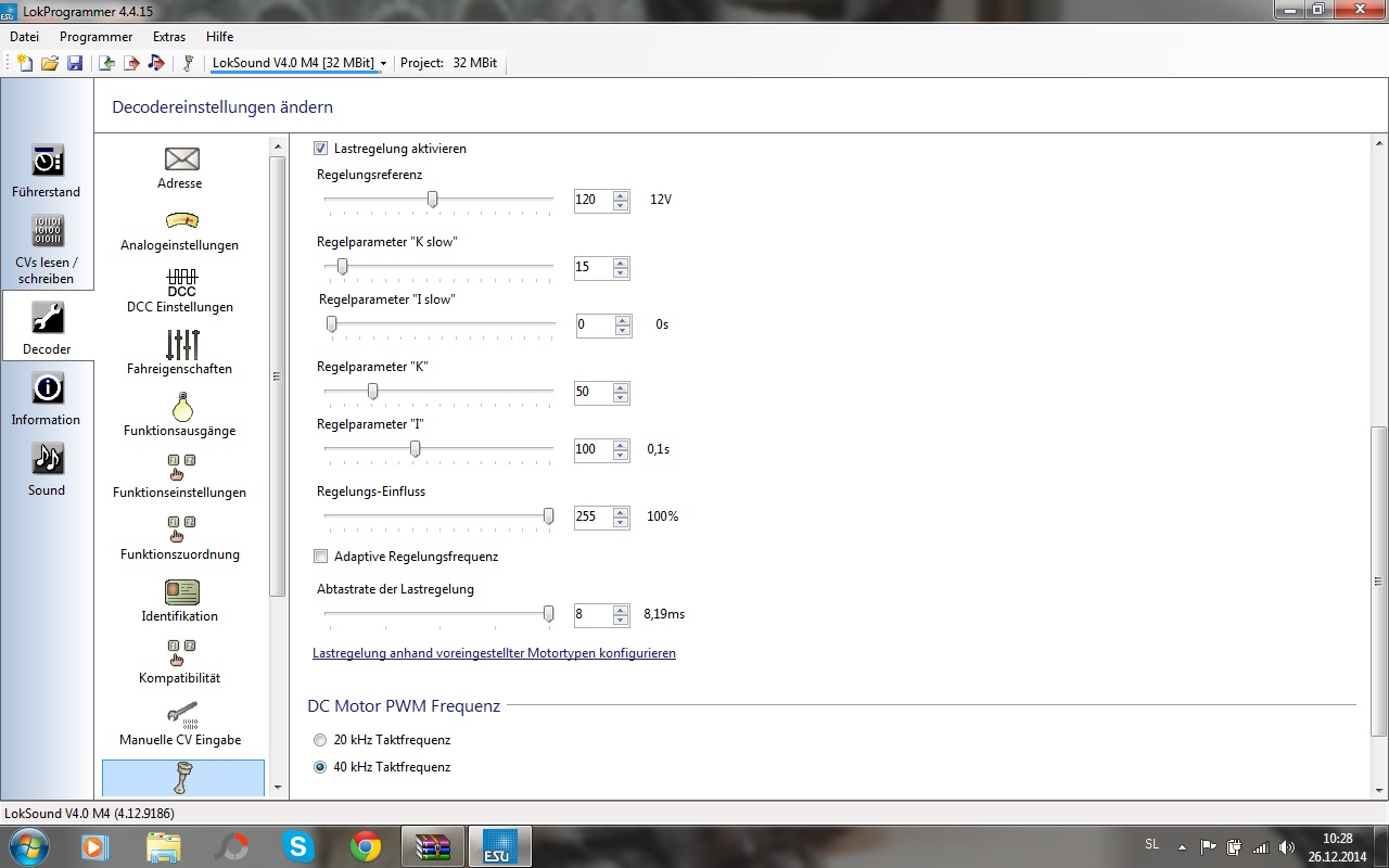

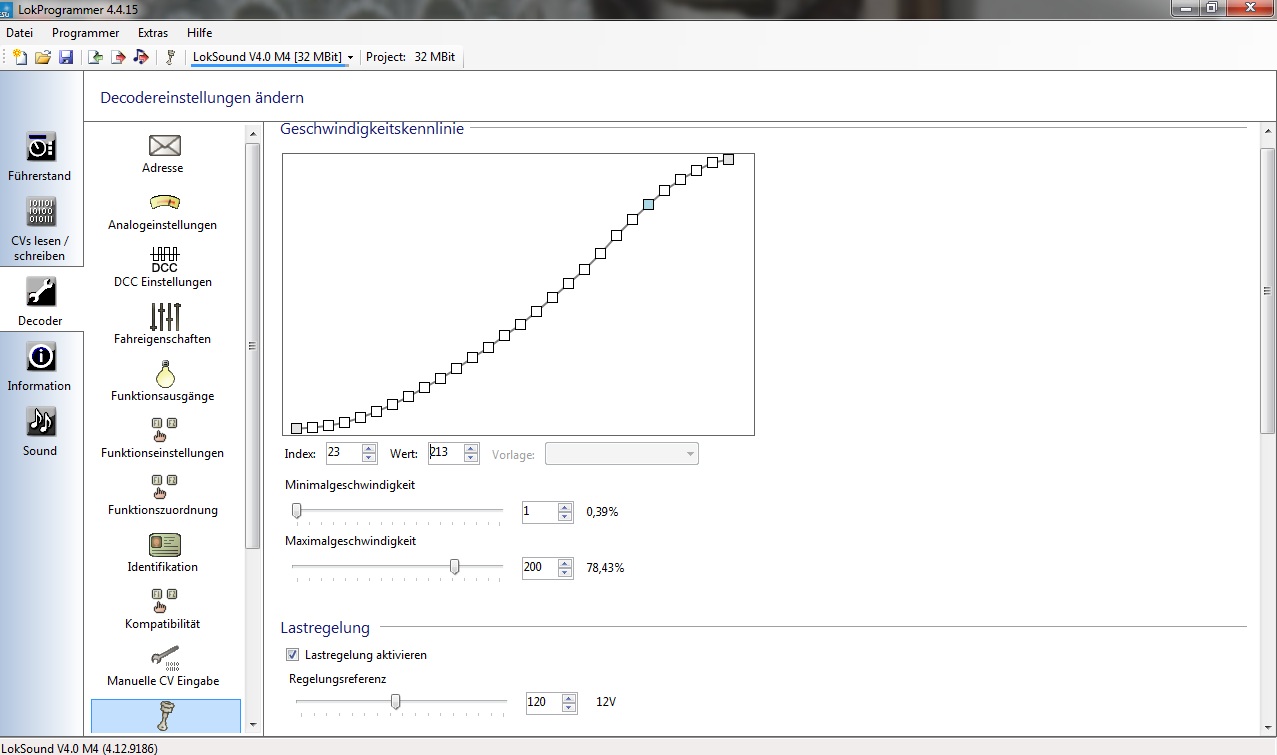

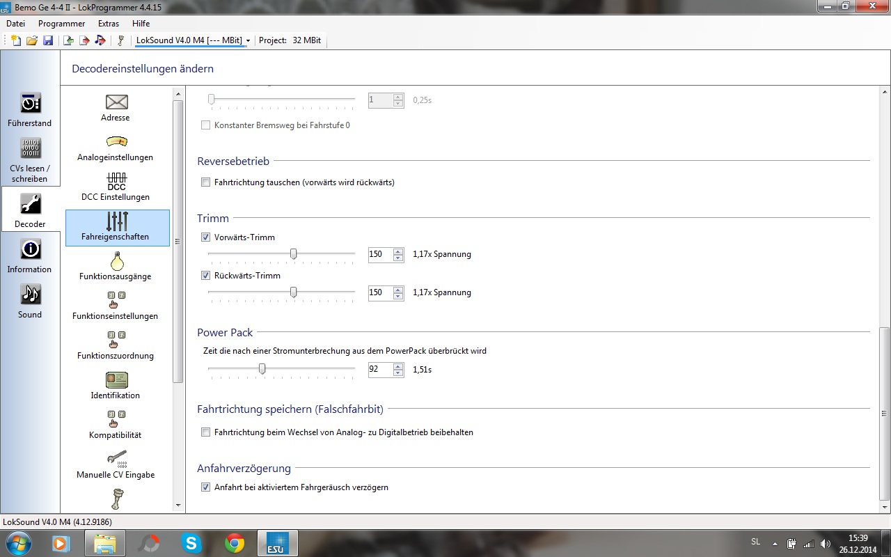

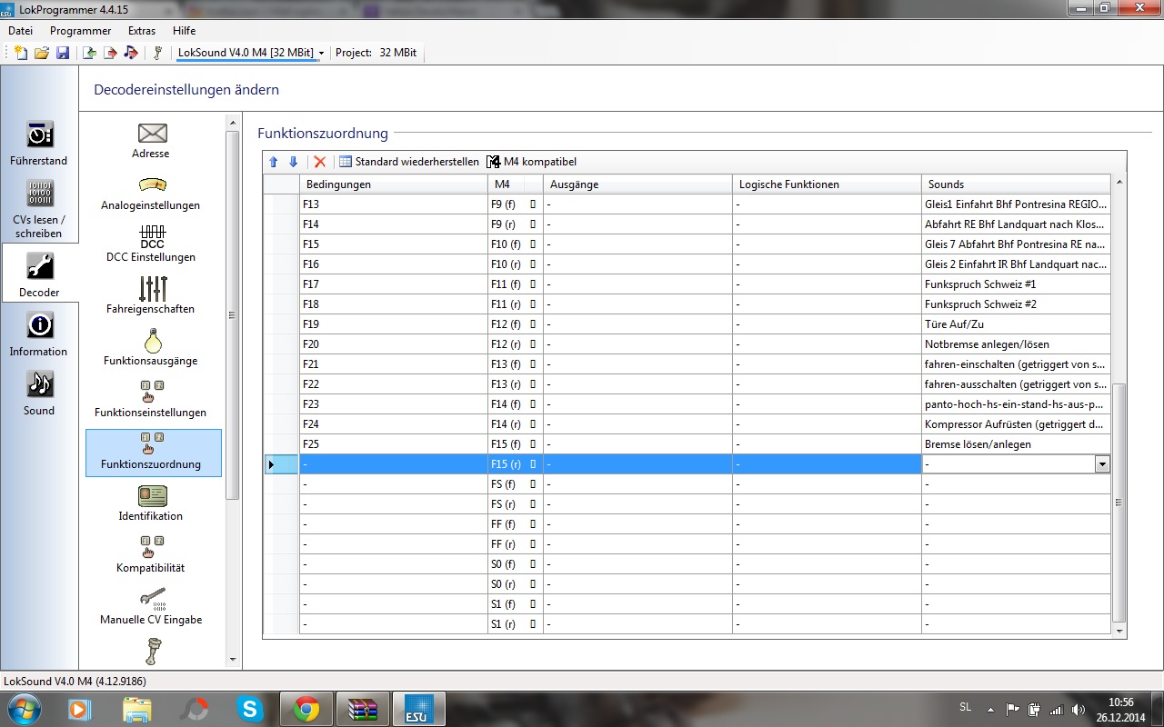

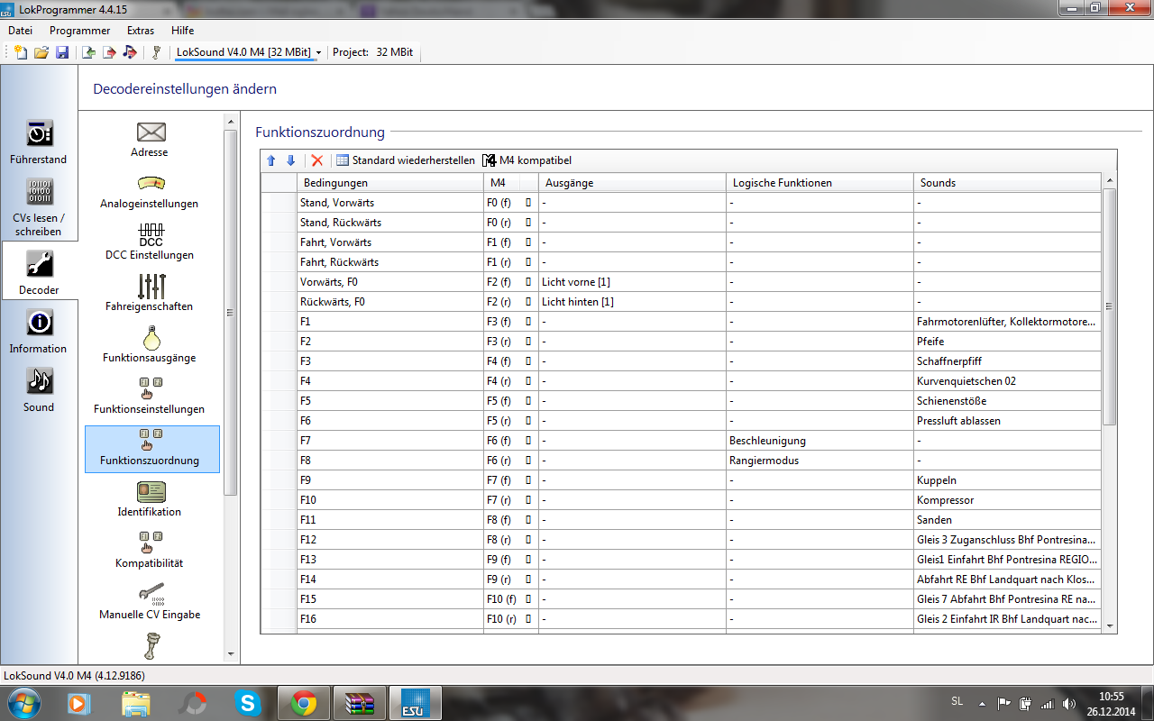

e sad najvažnije Programiranje,napravio sam par screnschot-a da se lakše vidiju karakteristike
u podešavanju svih funkcija.
prvo diagram podešavanja motora
i PWM podešavanja (engleski BMF)ti dekoderi imaju tu funkciju duplu,ekstra za sporu vožnju
na tim tabelama se vidi kako su složene funkcije i rospoređeni zvukovi za upotrebu po F funkcijama
a na kraju još funkcija programiranja kolko nek kondenzatori rade pufering ili
kolko nek u času podržavaju lokomotivu bez struje

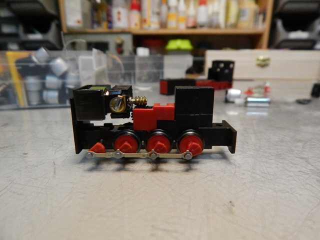

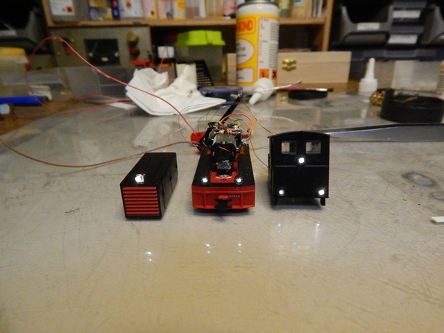

evo,juče sam za kolega digitaliziral i osfetlio Rocojevo premikalko,njegova želja je bila
da je digitalna ali zamolio me da i svetli.Zbog jako malog mesta sam mu reko nek nabavi
ESU Micro dekoder jer bi standarni jedva dal unutra,poanta je bila i ugradnja kondenzatora
za pufering da može lepo se izvest ranžiranje.

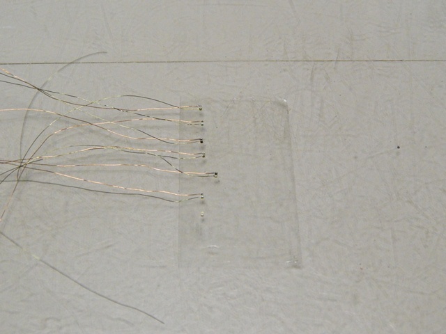

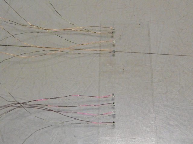

Počelo je sa pripremom Ledic 0603,8 komada
nameščanje u model
i ugrađivanje

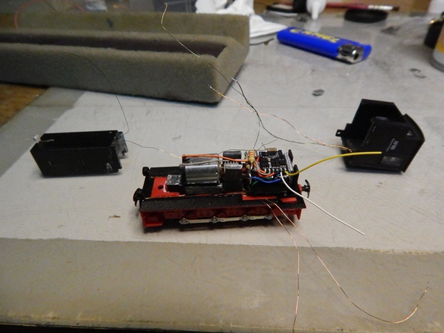

šalata tih kabla ili niti koje treba spojit
i posle spajanja na programiranje i testiranje ako sve radi,
tu se vide i kondenzatori za pufering
i gotova,sprogramirana i testirana sa jedne strane
i druge strane

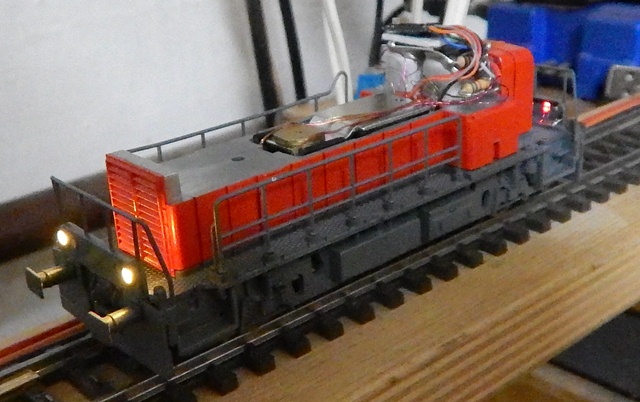

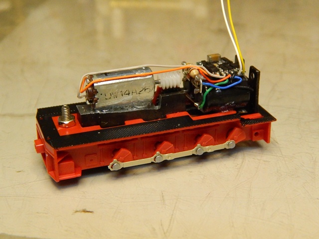

Još jedna prerada danas,
na digital i sa Led diodama 0403 veličine
radi se o tom modelu;Bemo Kof 6003 koji je ganci novi nabavljen.
Ali nema vrag mira pa mora na preradu
prvo rasklapanje

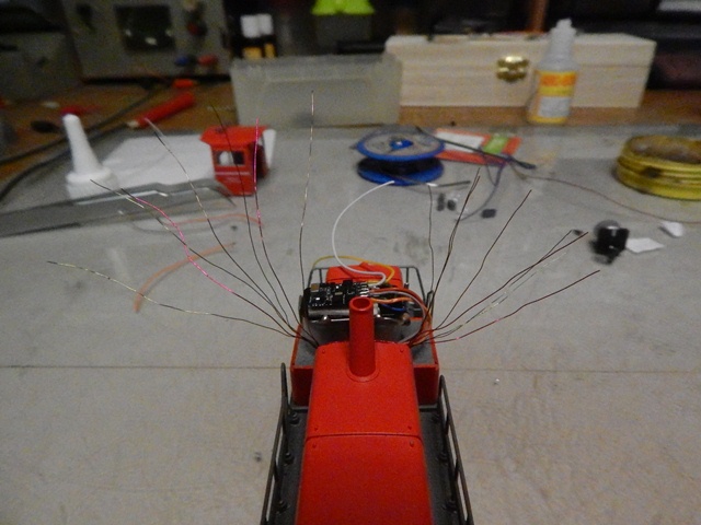

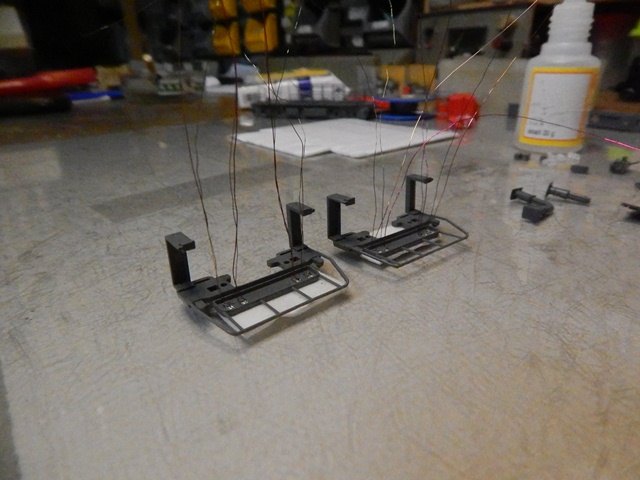

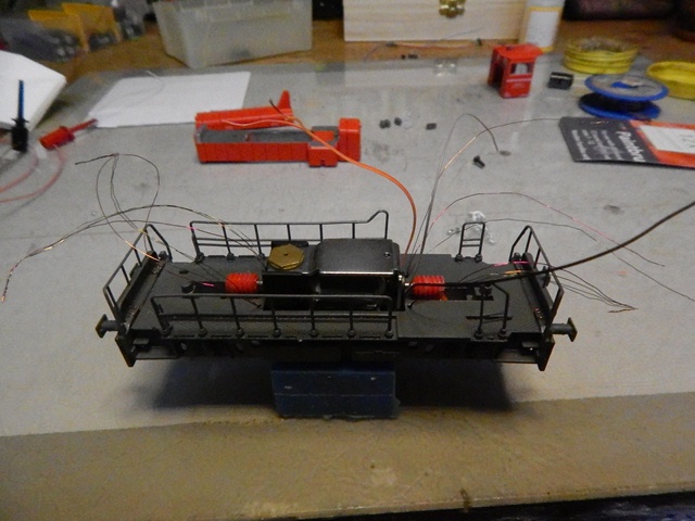

ugradnja dekodera,kondenzatora,drugog motora na drugu stranu
onda led diode

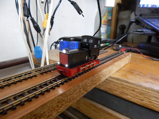

montirane i testirane
e sad treba ovo sve spojit,i promenio motor prvi preslab
i programiranje i testiranje na Lokprogrameru
iz druge strane
nastavlja se...

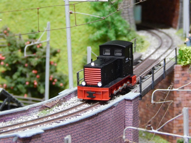

PostPosted: 22 Feb 2015, 21:09
Posts: 3415
...nastavak

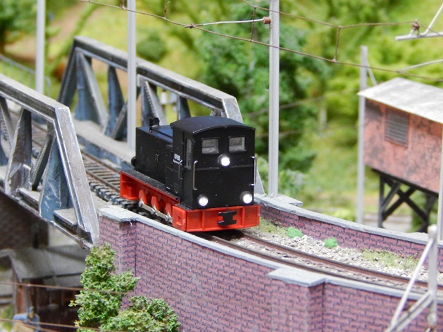

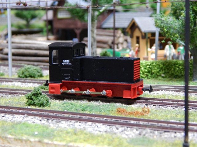

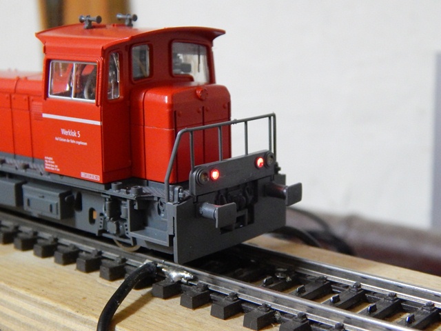

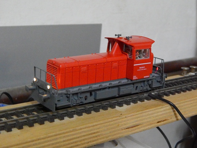

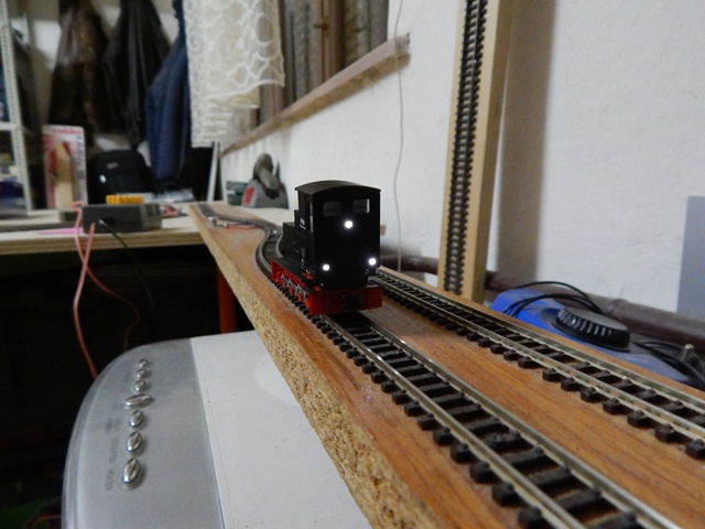

i evo nje na prvoj test vožnji sa jedne
i druge strane
i Video kako jurca po maketi.
moram još reč da nije bilo lako tu malu loksu sredit u digital i rasvetu,
ali rezultat je da sam jako zadovoljan.
