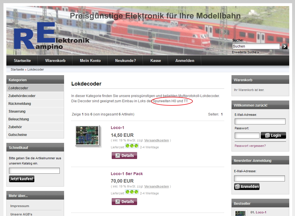

PostPosted: 20 Jan 2016, 14:42
nemrem skužit'
ovi loco decoderi su to samo H0 ili ih ima i za N?
mislim da jesu al eto da pitam ...
hvala
PostPosted: 20 Jan 2016, 17:15
Vidi:
No isto tako, pod dimenzijama piše 16x19x3 mm.
Možda bi za neke ozbiljnjije USA lokse moglo taman stati :handgestures-thumbup:
PostPosted: 20 Jan 2016, 21:50
Hvala.
ipak nisam previdio :(
