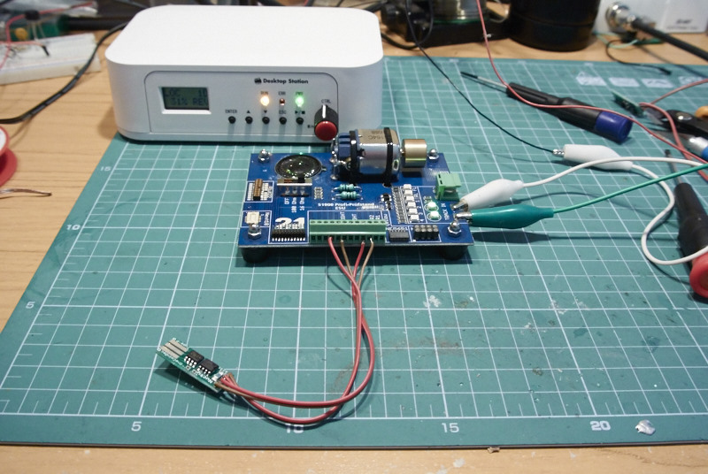

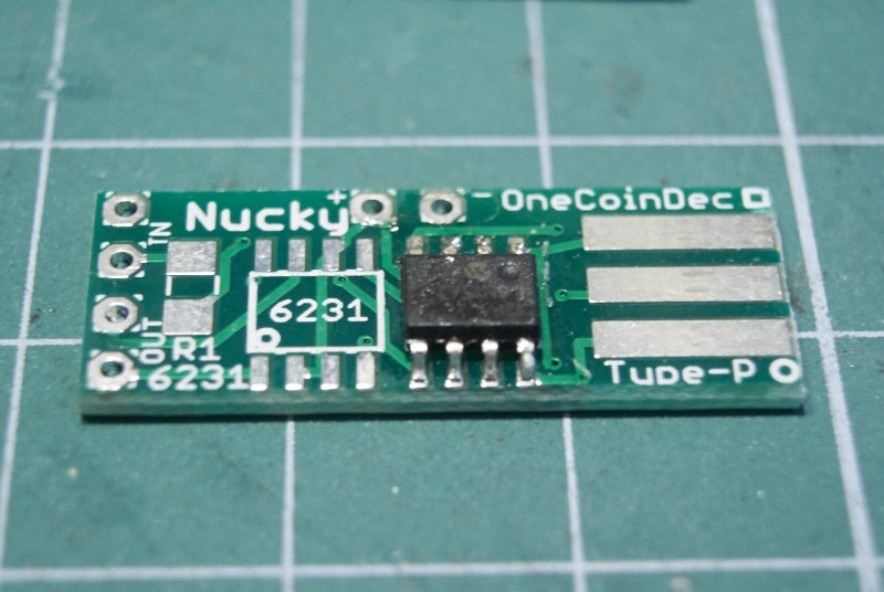

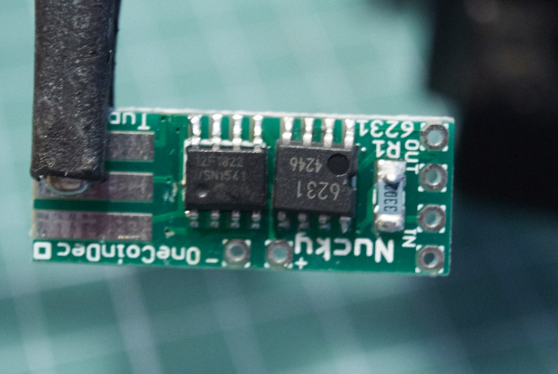

od Yaasana odnosno njegovog prijatelja Nukija sam dobio na test 3 DCC dekodera. Dekoder trenutno omogučuje samo jednu funkciju, znači samo motor, samo svetla ili kontrolu skretnica. Autor radi i novu verziju sa više funkcija.
Veličina dekodera je 10 x 26 mm, a ako se odreže konektor za programiranje mikrokontrolere onda je veličina 10 x 18 mm.
Cijena ovog kita je oko 4 EUR. Dekoder može raditi sa 500 mA stalnog opterečenja, a u špici do 1 A.
Prikaz veličina dekodera u odnosu na AA bateriju

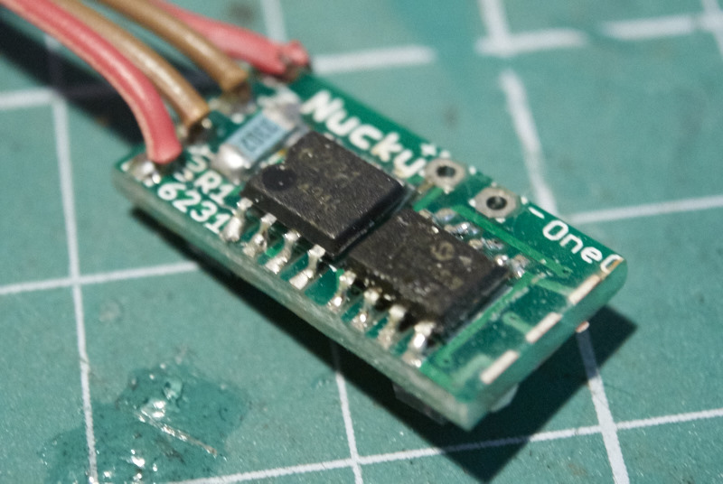

Na dekoderu je več bio zalemljen i sprogramiran mikrokontroler

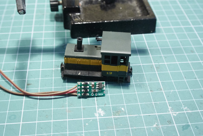

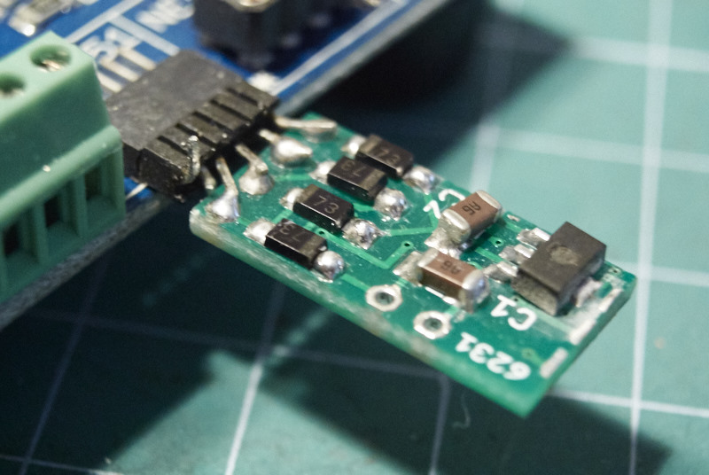

Sastavljanje dekodera
Testiranje dekodera na testeru

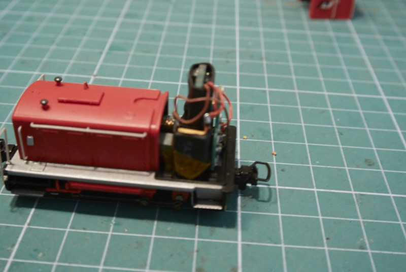

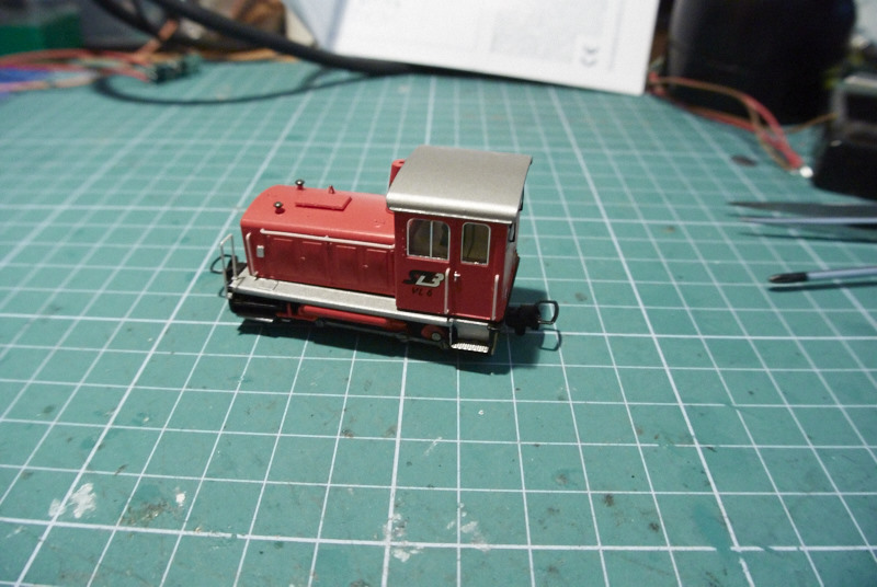

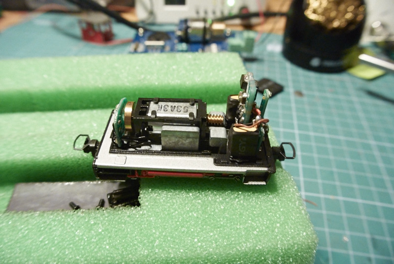

juče sam odlučio ugraditi Nuky-jev dekoder u Liliputovu H0e VL6 lokomotivu

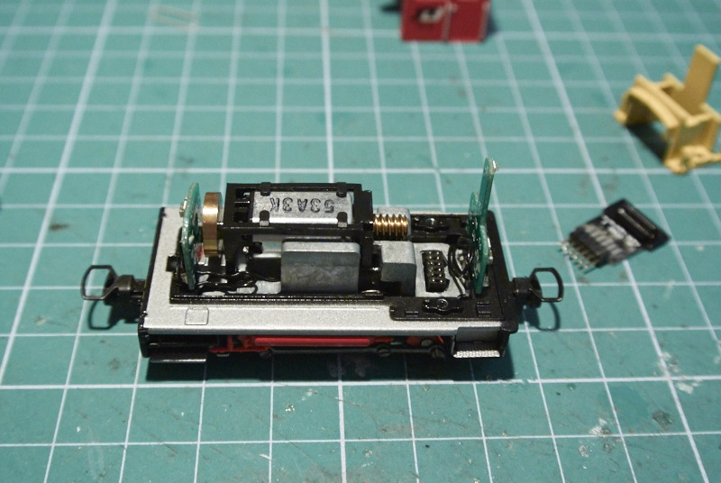

Priprema prostora za dekoder

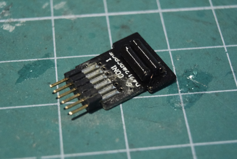

Lokomotiva je DCC ready, zato sam odlučio ugraditi dekoder na NEM 651 konektor.
Pošto ga nisam imao, sam ga odlemio sa DC pločice
Dekoder je bio predug, pa sam ga morao skratiti
Test dekodera sa NEM 651 konektorom

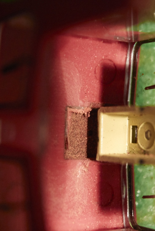

Na stropu kabine sam morao pobrusiti jedan rub

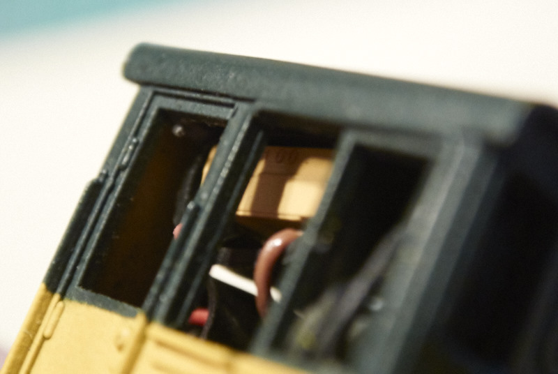

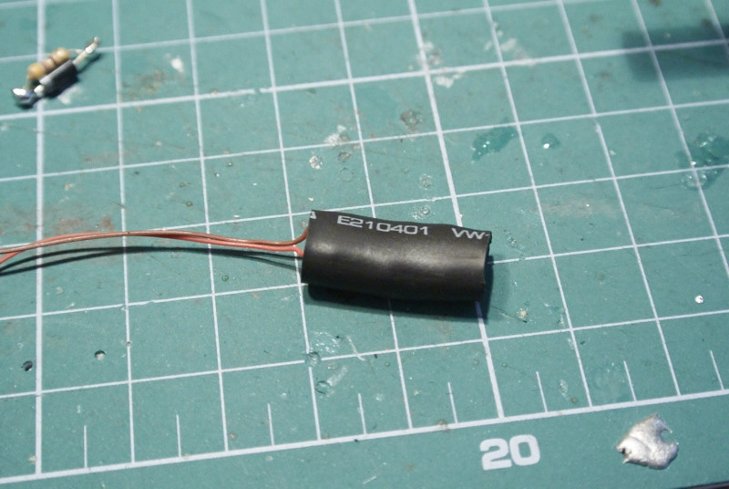

Dekoder sa keep alive kondenzatorom u lokomotivi

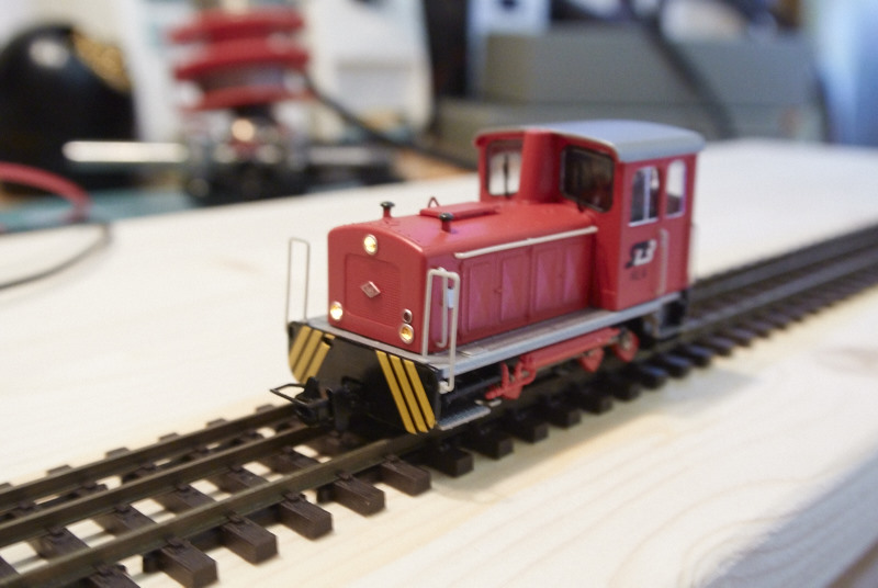

Sastavljena lokomotiva
