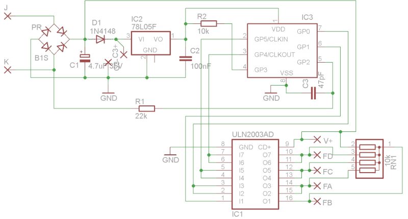

Hi!
Evo shema:
PIC programi nisu moja stvar (još ne), našao sam na netu tri različite projekte sa ovim picom. Isprobao sam više od 10tak hex fajlova. Konačni izbor je pao na Pacov hex, koji mi nekako najviše odgovara. Ali i od digital bahn nije loš. Ima i puno drugoda što se može raditi sa tim hardwerom. dekoder za skretnice, servo motoriče, ....

PostPosted: 16 Oct 2014, 20:35
Borut69 wrote:
Hi!
Imam samo hex fajlove, asm nisam uspio dobiti. Radim i jedan svoj software ali nije za ovaj pic nego za 16F688, koji če imati 10 izlaza. Samo još nije tako daleko da ide u produkciju. Jedva mi radi DCC.
lp
Borut
Hvala Borut na iscrpnom objašnjenju! :handgestures-thumbup:
Da, mislio sam da je i Paco Canada u igri...
Jedna od stvari koja je za razmisliti je da se izbaci ULN, za ovakvu aplikaciju sa LED diodama.
Pogotovo kada u vagonu imamo jednu rasvjetu, pa su LEDice nezavisne.
Tada je struja toliko mala, da može direktno na PIC bez problema.
To bi još snizilo troškove, i što je bitnije - smanjilo footprint. 8-)
Eto nam jedne domaće zadaće...

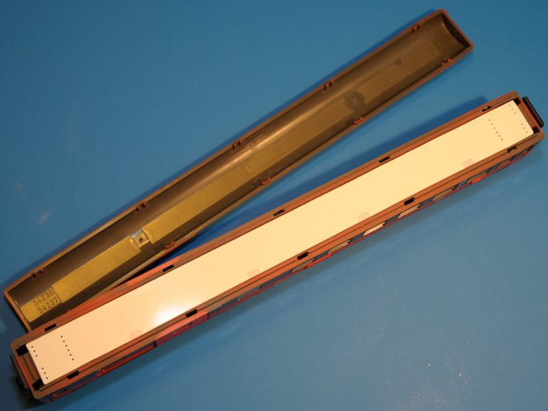

Idemo dalje sa letvicom.
Sve je počelo sa idejom kod gledanja "filma" ne po mom izboru.

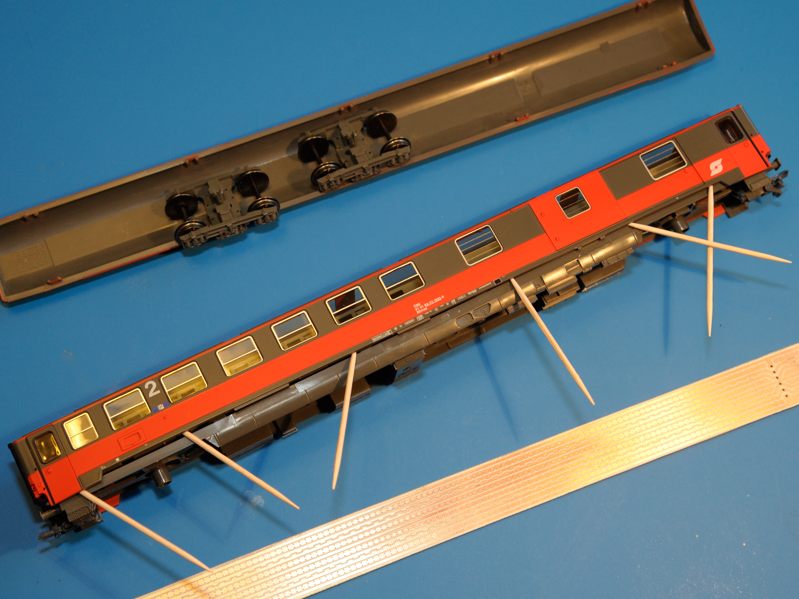

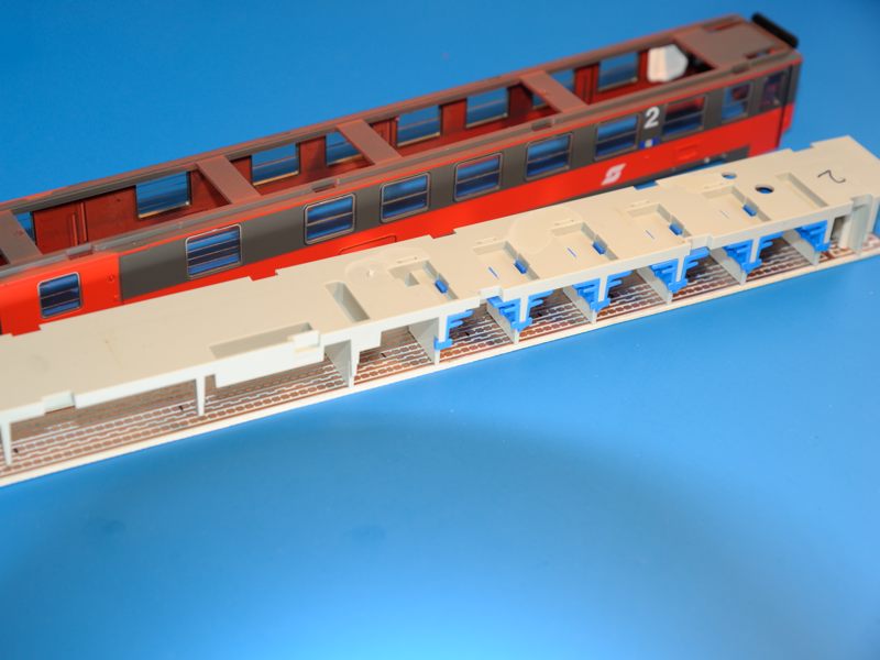

Prostovoljac za prerado se je javio. Avstrijski BDmsz. Zato jer je crven (kontrast) i sastavljen iz dviju delova (kupeji i prtljažni dio).
Prosleđuje otvaranje vagona, što mi je naj delikatniji dio posla kod svakog vagona. Ako neznaš kako ide, potrebno je poskušati razne ideje i raditi polako.
Najprije streha.
Prvi test ako če iči unutra.

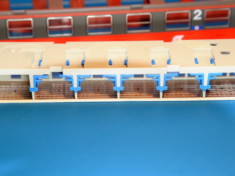

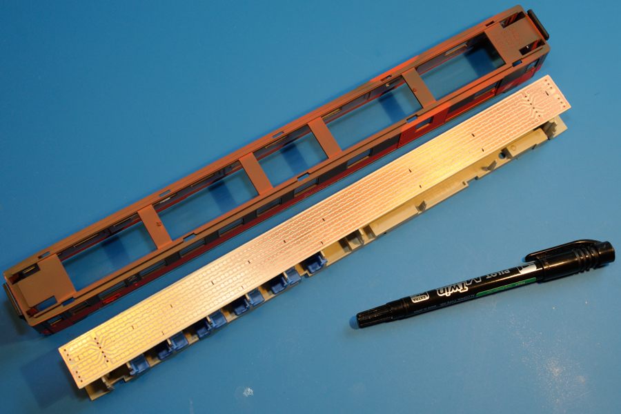

Slijedi dolučivanje pozicije za ledice. Paziti je potrebno na prečne nosače i razpoređenje kupeja i potencijalne prepreke. Ustanovio sam da ču morati na krajevima zavrtati dve rupi 3,5mm da če uopšte kaj svijetlilo. Pripomoček je fini alkoholni flomaster.

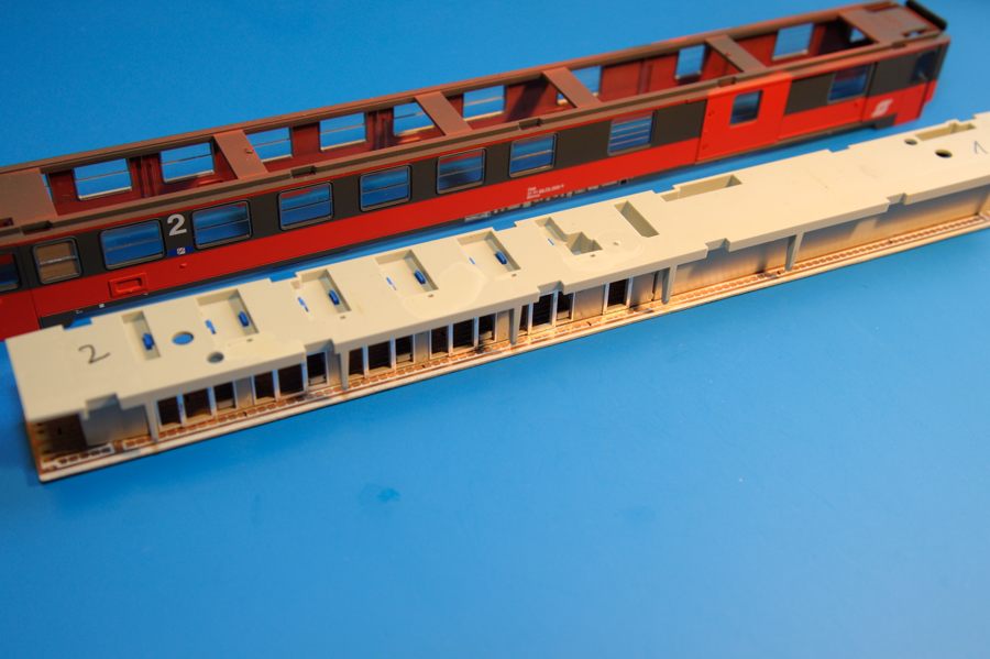

Preverjanje razporeda na hodniku
te u kupejima

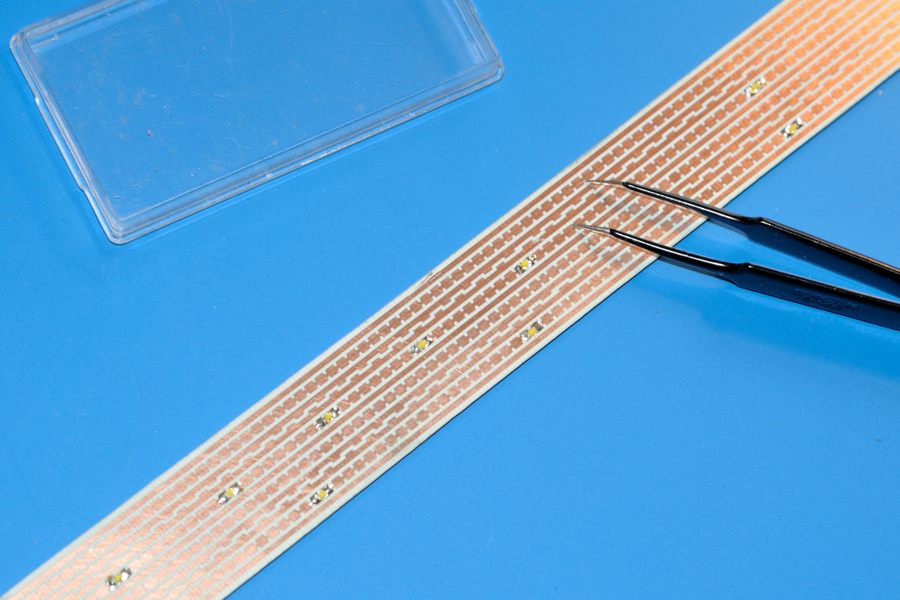

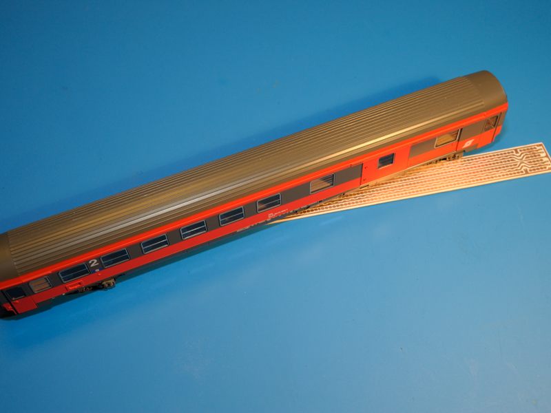

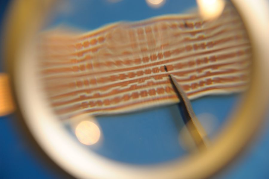

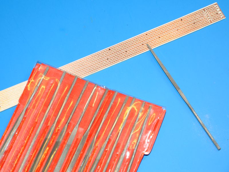

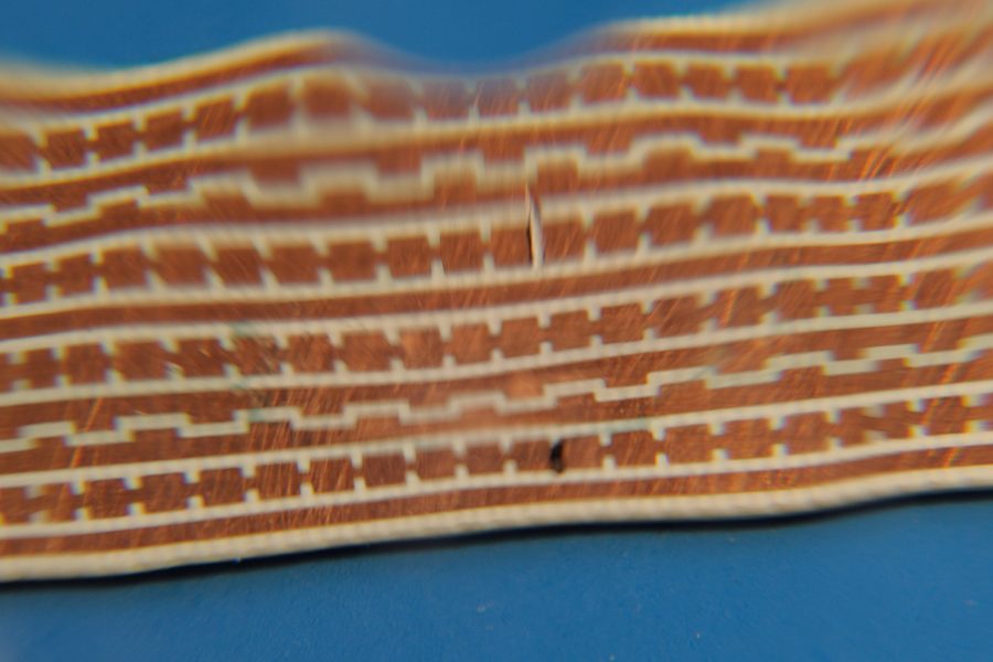

Ako je sve kako želim, na označenim mestima je potrebno prekinuti bakreno vezicu između dviju kocikca na lestvi. Najefikasno oruđe su pile, posebice trokutna, koja ima malo upognjem špic (zbog padca iz mize).
Tako izgleda pod lupom.

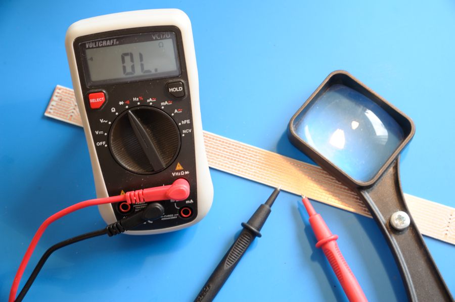

Po završetku brušenja vezica, potreben je test, ako je svo prekinutu tamo, kdje mora bit.

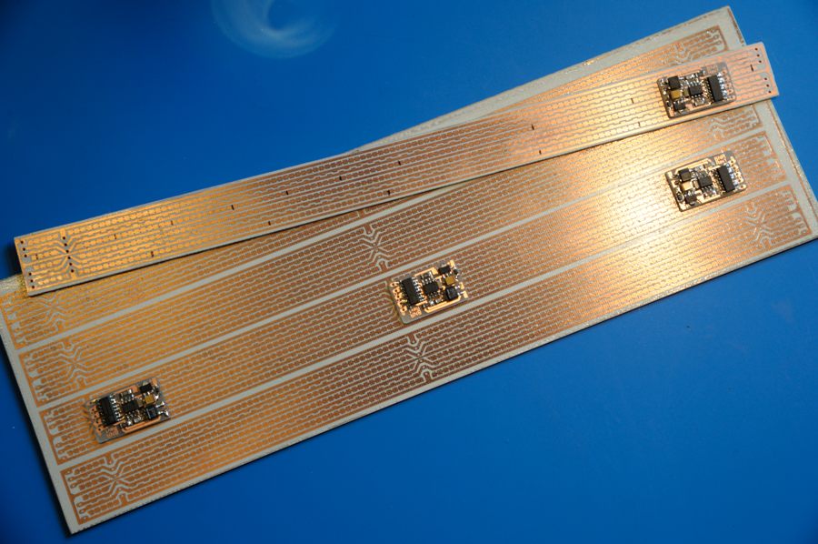

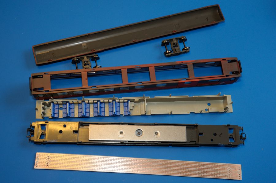

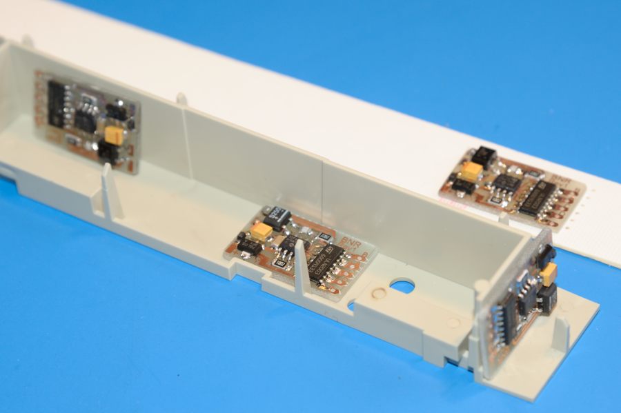

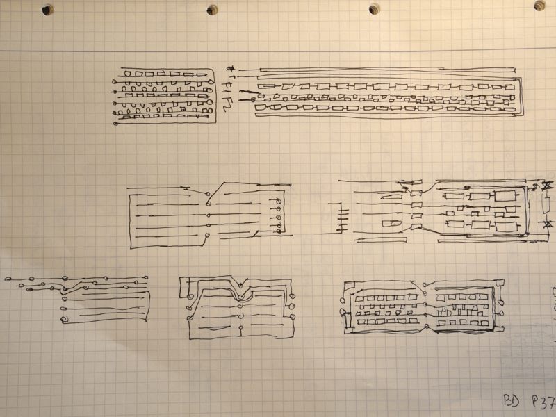

Prosleđuje odluka kdje i koliko če biti dekodera. Prikazane su različite mogučnosti.

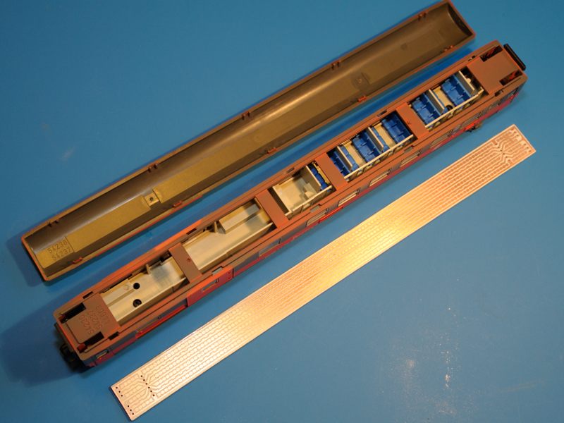

Na noviji letvici je mogučnosti još više. Novi model omogučava, da se iz jedne naprave tri. S tim da je srednji dio potrebno malo dopuniti. Povezati je potrebno vanjske i srednjo vezico (+). Dimenzije letvic su 288X22mm te 1 mm rezerve, ako je potrebno kaj pobrusiti. Moguče je, da se letvica zuži po dužini na samo dvije lestvici za dva funkcijska izlaza. Onda je širina 12mm i 1mm rezerve.

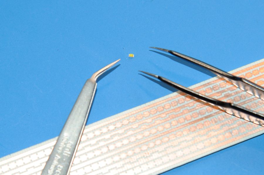

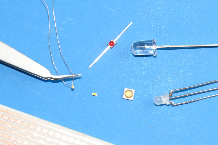

Nabiranje ledica.
Malo za usporedbo o veličini (desno zgoraj je 5mm okrugla).

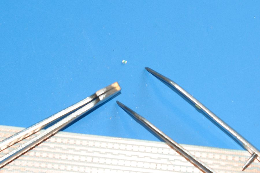

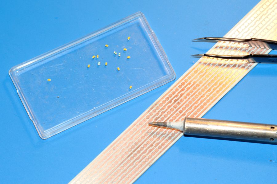

Sledi cinanje ledica.
Opppsss to je za JAKI TOK. Ove če biti prave pincete.
Ledice na broju i pripremljenje, cinanje počne.
