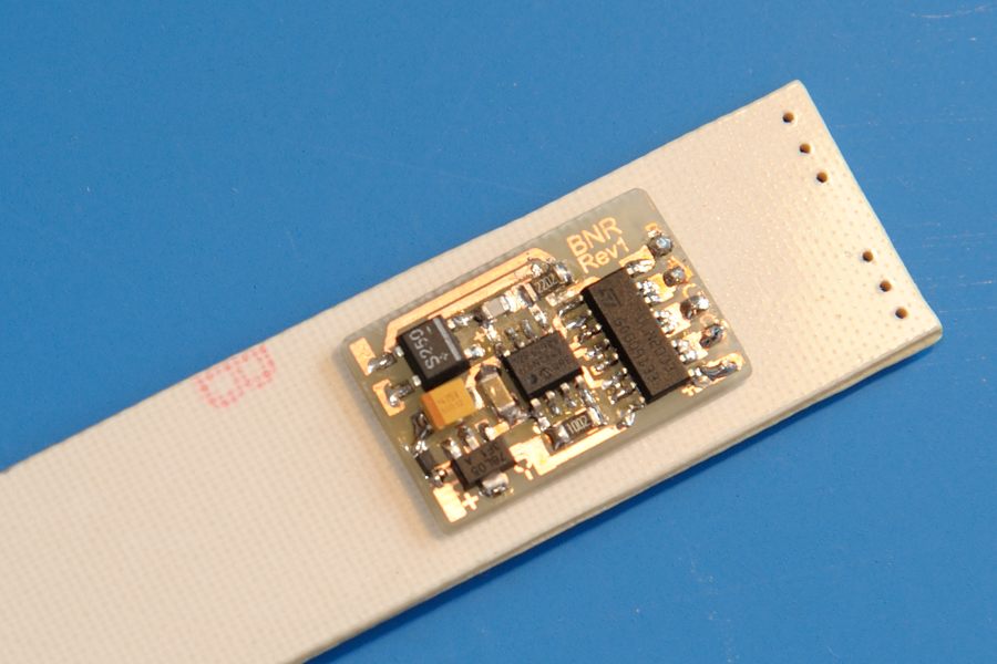

Juče su radovi zastali zbog vručine. Ali zato ide danas naprijed.

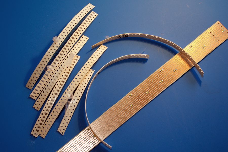

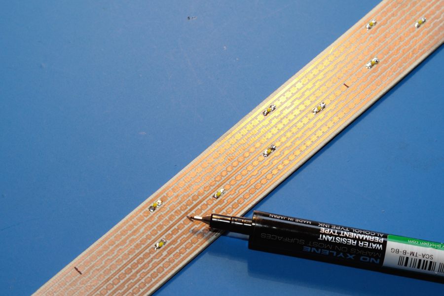

Prvo, potrebno je odrediti gdje prekinuti lestvico za strujne krugove.
Prosleđuje nabirka otpornika.

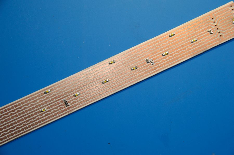

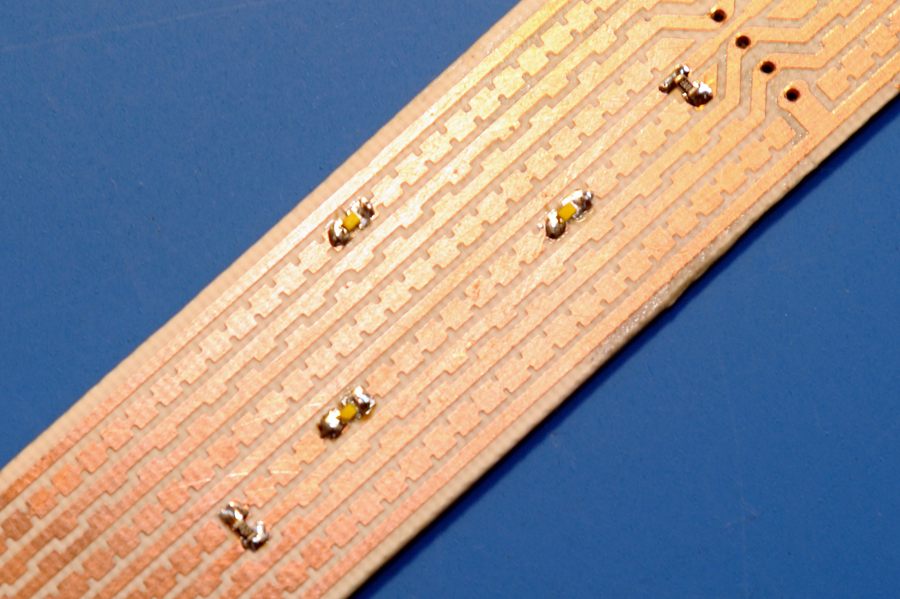

Završen prvi lanac dviju ledica i dviju otpornika. Desni je vezan na +, levi na prvi funkcijski vod.
Još drugi lanac, kdje sem upotrebio 1206 otpor da sam preskočio na drugi funkcijski vod bez kontakta na prvi.

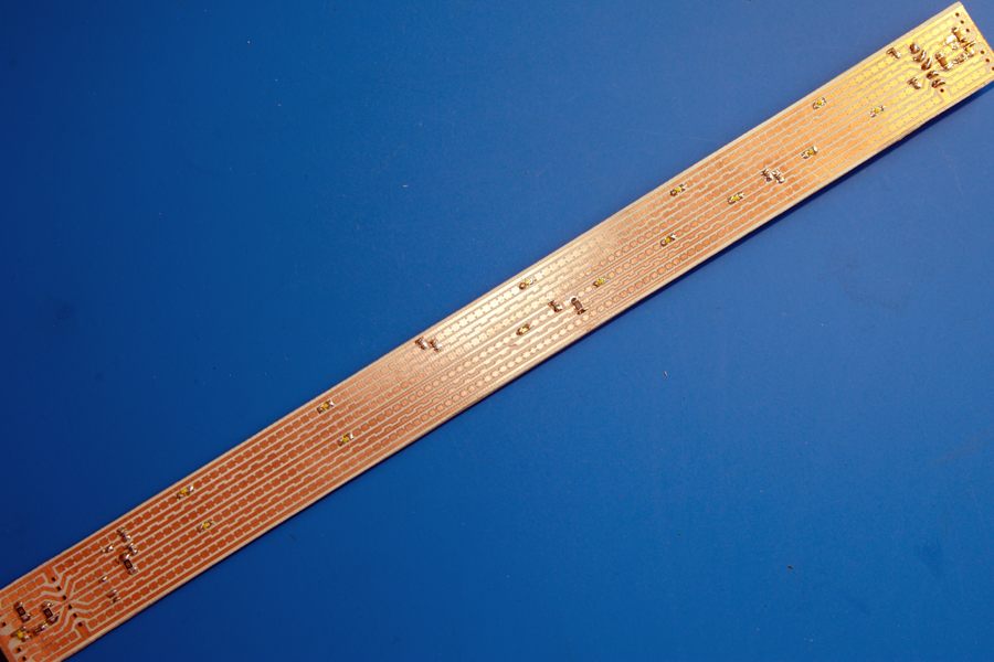

Gotovo.
Sledi lemljenje dekodera.
Povezivanje odjemnikov na dekoder. Paziti je potrebno da su prave stranice vezane skupa. U suprotnom slijedi kratki spoj.

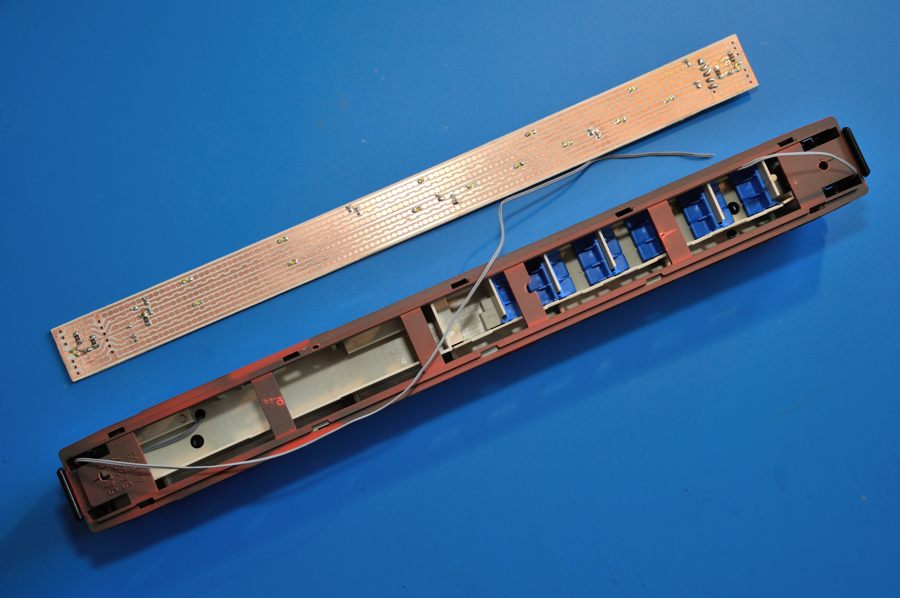

Posljednje ispitivanje prije zatvaranja. U cijelom procesu digitalizacije bilo je puno testiranja (diskontinuitet odnosno prekid na letvici, orijentacija ledic, otpornici, ...). Tako je lakše kasnije ustanoviti grešku.

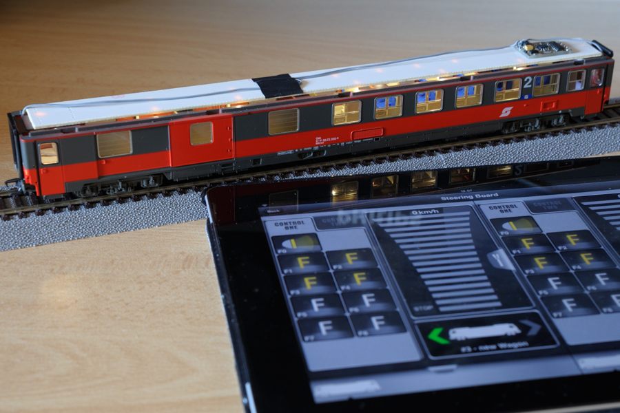

Evo par pitanja od totalne neznalice po pitanju struje...
Kako upravljaš sa rasvjetom kad je vagon na tračnicama???
Dali se da gasiti/paliti ili čim dobije 12V stvar se pokrene sama od sebe sve dok ne ugasimo struju na tračnicama???
Upravljaš li Multimausom rasvjetu???
Radi li stvar samo na DCC-u ili može analogno???
:oops: :oops: :oops:
PostPosted: 21 Oct 2014, 08:06
Joined: 20 Jun 2013, 08:52
Posts: 31
Hi!
Isto kao sa lokomotivom. Dekoder ima adresu, možeš ih spojiti više na consist i tako uključuješ i izključuješ sa F tipkama.
Na Dcc pališ i gasiš kad zaželiš. Ako stoji na stanici i mijenja se lokomotiva, vagon celo vrijeme svjetli.
A na analog upišeš koje F ti pali dekoder kad počne raditi. Za dekoder je to oko 2,5V, a za ledice je zavisno koliko ih imaš vezanih u seriju. Ako je jedna, ta se pali nekdje na 3,3V, dvije na 6,5V, a tri na 9,8V. Za 12V su 4 bijele previše u seriji.
Ja nemam MM, ali mislim da ide isto kao sa Z21 aplikacijom na tablici. Nema razklike do centrale medju ovim dekoderom i lok dekoderom. Sve je isto samo nema mogučnosti priklopa motora.
Radi i na analog, vidi gore.
Lp
Borut
