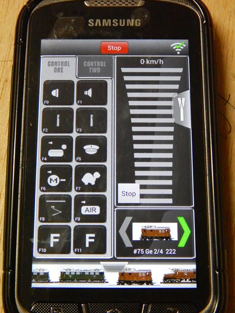

prvo šta sam napravio promene da sam ubacio lokomorive HOe u program,
prvo treba iti na "Setings"
a u tom programu je i to dobro da možeš imati lokomotive raspodeljene u "Select Layout.
ta funkcija je dobra kao kod mene jer imam HO i HOe modele pa se jih može raspodeliti
da nisu razbacani u memoriji
onda je treba dati ime vsakoj maketi ili ti ga mapama za modele
po tome sam počeo da slikam modele i smanjio na rezoluciu 640x480 i dao jih na tel.najbolje na SD Card
po tome je treba iči u program Locomotive settings
e tu je trbe napravit sledeče:
-ubacit broj lokomotive
-ime lokomotive
-koraki vožnje
-sliku
-i raspodelit ikone za funkcije (kao F0 i lampe ili F1 za paljenje zvuka)
to treba napravit za svaku lokomotivu posebno
evo i slike kako izgleda to:
tu se i vidi ispod kompletna mapa lokomotiva i sa strane koja je u upravljanju
a levo su ikone za upravljenje
i druga loksa
i još jedna
i lokomotiva bez zvuka sa normalnim funkcijama
inače ako loksa ima više finkcija je još na raspolaganju "Control Two"
de se brebaci na ostale funcije od F 11 dalje
tu moram napomenuti još da nije bitno koja je funkcija na početku,
to znači da možeju biti razbacane.
evo tolko o mapingu lokomotiva na Z21
