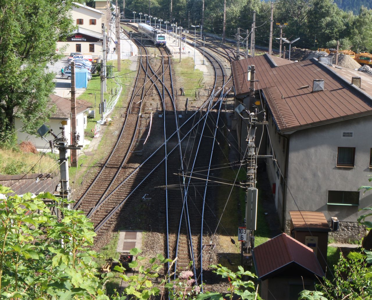

Za početak, jedna fotka koja pokazuje da vrlo slične stvari postoje u stvarnosti!
(lijevo gore na objektu vam piše gdje je to...)
:DREAMY

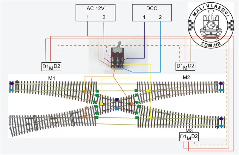

Samo da dodam,, za pogon skretnica oko križišta ću koristiti Conrad motoriće s KIP prekidačima.
Imam 7-8 motorića, nažalost bez polarizacije, pa planiram upravljati Conradima sa DPDT 6-polnim kip prekidačima.
Znači, jedna polovica prekidača vrši polarizaciju srcišta (frog), a druga polovica okida Conrad:
Ako netko ima bolju ideju ili vidi bilo kakav problem... :EL :obscene-drinkingcheers:

PostPosted: 02 Jan 2016, 17:54
Conrad + kipp?
E, onda to sve dramatično pojednostavnjuje cijelu priču. :handgestures-thumbup:
Odlično si analizirao moguće situacije! :clap:
Tako je, ili se ide u skretanje ili ravno.
Meni se čini da ti je za upravljanjem "hosentraegerom" dovoljan samo jedan kipac ;)
Jednim redom kontakata ćeš 3 skretnice upravljati ravno ili u skretanje.
Drugim redom ćeš preklapati putanju tračnica i ostvarivati kontakt.
Još jedan dupli kipac za lijevi donji "englez" - i to je to.
Tražio sam na netu dokumentaciju za 85170, no nisam ništa našao. :think:
Imaš li možda u/na kutiji kakvu njegovu shemu?
Da li imaš nekakav ohm-metar?
Trebam info koje su tračnice međusobno spojene od 85170,
pa ti onda direktno nacrtam cijeli spoj svega.

Evo kompletne sheme.
Rađena je više zorno nego tehnički, da bude lakše za shvatiti:
PostPosted: 02 Jan 2016, 23:24
Evo i opisa svega važnog:
Thommo.doc [24 KiB]
Downloaded 752 times
PostPosted: 02 Jan 2016, 23:26
Ovo je kompletno rješenje i koliko sam provjeravao puteve vožnje, mislim da je sve ok.
U slučaju dodatnih pojašnjenja, tu smo...
