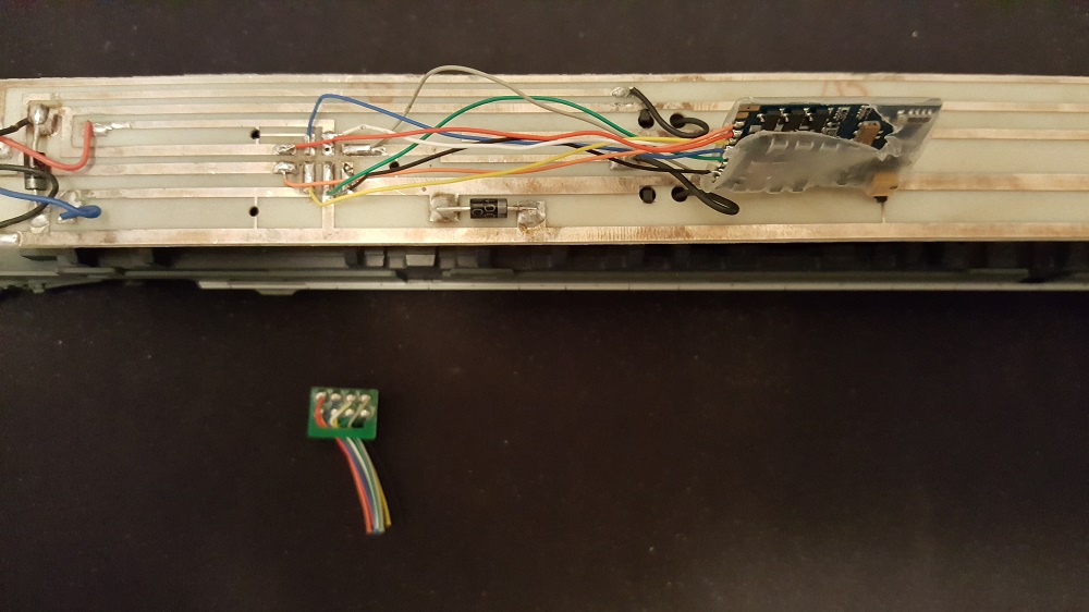

Danas skoro svaki model ima vrlo jednostavnu tehniku ugrađivanja dekodera u sebe.
Samo se upikne i to je to. Iako i to nije tako prejednostavno ako ne znaš,
jer se može okrenuti na na dva načina pa pogriješiti.
Model koji sam poželio digitalizirati je od Lime ICE-T (415) :dance:
Model je stariji ali ima štampanu pločicu i mjesto predviđeno za dekoder. Savršeno! :clap:
Međutim mala pločica sa osam pinova koja stoji na mjestu gdje ide dekoder je zalemljena za drugu pločicu :o
I to sa obije strane :? :shock:
Iako je uobičajeno da se ona samo izvadi sa dva prsta ovdje to nije slučaj.
Ako želim digitalizirati ta pločica mora van.
Da stvar bude gora pinovi su na kraju i zavnuti. :roll:
Pinove sam po lako ravnao, iako su na kraju dva pukla.
Pokušao sam sa lemilicom i išlo je jedno vrijeme, pa stalo. :doh:
Oko pločice nije bilo nikakvih komponenti koje bi mogao uništiti sa zagrijavanjem pa rekoh idem pokušati s njom.
Biti će lakše ako pločicu raspilim na više dijelova, što je bila odlična ideja. :geek:
I tako jedan po jedan pin po malo uz pomoć lemilice i pincete sam vadio van.
Nažalost dva su pukla i ostala zaglavljena. Sad sam mislio da je kraj...
Ali sam se sjetio probati okrenuti borer 0.8mm na kontra stranu i istisnuti zaglavljene pinove van.
Što se je pokazalo kao odlična ideja. Prvo sam mislio probušiti ali sam se predomislio.
Jer pločica je mekši materijal od pina a i nemam stalak za bušilicu, također borer je presitan i savitljiv.
Pa sam si izračunao da to neće dobro završiti, već ću zaroniti sa borerom kamo ne treba.
Nakon uspješne operacije mjesto za osam pinsku pločicu dekodera je spremno ahhh... :DANCE
Iako sam se veselio kako sam to lijepo i kirurški napravio, počela se je javljati sumnja da to neće biti samo tako...
Kako bi imao primjer kako okrenuti dekoder uzeo sam jednu svoju digitaliziranu lokomotivu (DB BR111).
Za primjer kako okrenuti dekoder. Na Liminom modelu nema nikakve oznake, pa sam pratio vodove na BR111 i
uspoređivao ih sa Liminim ICE-om. I vrlo brzo zaključio kako treba ići dekoder. :)
Još sam primjerio kako na BR111 imaju lijepi pinovi u koje sjedne dekoder za razliku od Lime. :think:
No ponadao sam se da možda ako gurnem pinove od dekodera do kraja ipak ostvari kontakt i stvar proradi.
Nažalost ništa od toga, stvar ne radi iako je pločica od dekodera sijela savršeno gdje treba i to na mikron.
Ostala mi je samo jedna stvar, a to se radi sa starim modelima koji nemaju predviđeno mjesto za dekoder.
Prerezati žice i zalemiti ih direktno na mjesto gdje i pripadaju. :chores-chopwood:
Precvikao sam žice i počeo ih čistiti od izolacije da ih mogu zalemiti.
Iako sam bio nježan jer su jako tanke jedna mi je pukla na dekoderu.
Kad sam vidio kako je to tamo sve sitno i stisnuto i još pod izolacijom cijelog dekodera,
rekoh "E sad sam ga zabrljao". :doh:
Na kraju sam se odlučio probati skinuti izolaciju da dođem do mjesta gdje ide žica koja mi je pukla.
Nakon par nježnih poteza skalpelom skinuo sam do pola izolaciju.
Očistio sam izolaciju na žici i išao je nazad zalemiti. Uspio sam od prve. :dance:
Vratio sam nazad izolaciju. I zamotao je dodatno izolir-trakom.
Da ne zabrljam stavio dam si odrezani dio pločice od dekodera sa žicama pokraj modela,
onako kako bi trebala stajati u modeli. Da vidim kako boje idu po redu. :icon-ugeek:
Nakon što sam sve polemio išao sam onako rastavljen model isprobati,
jer nisam mogao dočekati da vidim jesam li na kraju svega i uspio. :shock:
I uspio sam. ICE vozi, svijetla svijetle. Sve je kako treba biti. :DANCE :DANCE :DANCE
Iako nije sve najurednije ispalo za prvi takav pothvat ja sam presretan. :happy-partydance:

Hardware i CV-i su kao ESU lokpilot basic, sa nešto boljim (UK) softwareom za vožnju... :greetings-wavegreen:
