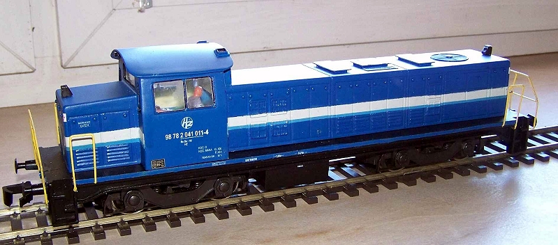

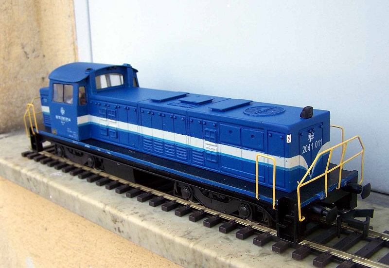

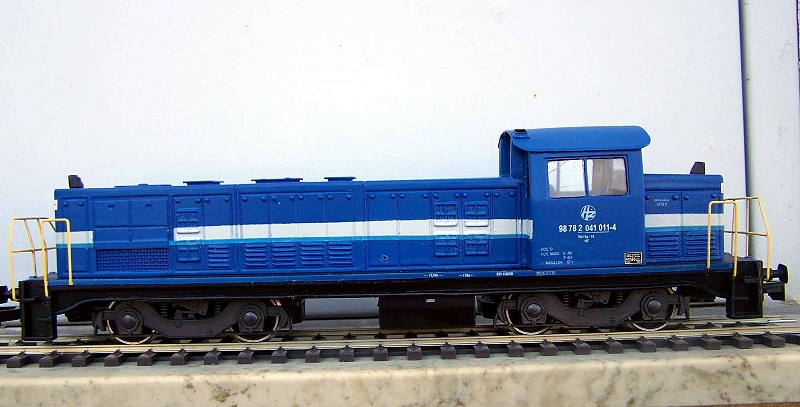

Negdje pred kraj 2009 godine, KŽMŽ se odlučio povećati svoju zbirku i otkupio od Nenada Marolda, redovitog člana od samog početka, njegovu „0“ kolekciju. Zbirka se sastojala od dva Limina vagona, jedne lokomotive te cijelog „brda“ tračnica. Od tadašnjeg čelništva sam zamoljen da vagone prepravim i prelakiram u HŽ boje, što sam i učinio, ali ja sam se ponudio da Klubu bespatno sagradim jednu HŽ 2041 za koju bih upotrebio postolja od lokomotive iz navedene zbirke. Tako je nastala moja druga „0“ lokomotiva i ja sam ju početkom 2010 sa zadovoljstvom predao čelništvu Kluba.

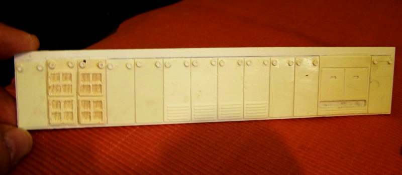

Lokomotiva je izrađena iz polistirenskih ploča debljine od 0,5 pa do 3 mm, dok je rezervoar za gorivo izliven iz slitine cinka i olova. Svi dijelovi su izglodani Proxxonovom glodalicom prema originom nacrtu u mjerilu 1:45. Budući da aktualno radim na još jednom modelu iste serije, (ovaj puta za „moju dušu“), to ću prikazati i nekoliko slikica nastalih u toku izrade, a to otprilike odgovara i radnom postupku one Klupske lokomotive.
Jedna od stranica

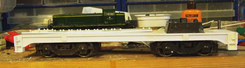

Donji dio lokomotive sa okretnim postoljima od kojih je samo jedan pogonski.

Klupska lokomotiva iz razlicitih perspektiva

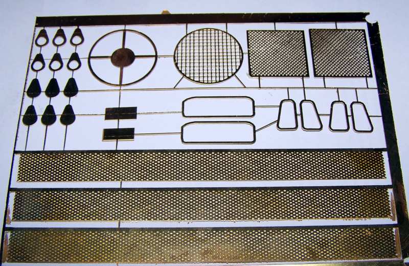

Mislim da nema smisla otvarati novi post samo zato da bih pokazao kako nastaje novi model „Đurice“. Naravno, od vremena kada sam napravio prvi model puno je novih stvari došlo u moj život, pa će i ovaj model biti bogatiji u detaljima, ne zato jer ga radim za sebe, već zato jer sam u međuvremenu sakupio neka znanja i iskustva. Jedna od vrlo važnih stvari je to da sam ovladao tehnikom jetkanja i da će ne jedan dio biti izrađen upravo tom tehnikom.
Dijelovi izjetkani iz mesinga 0,3 mm

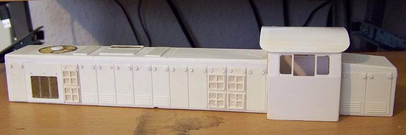

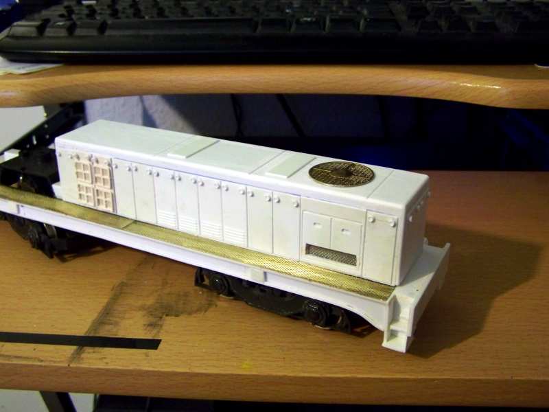

Već montirani dio sanduka

Malo-pomalo i sanduk je potpuno gotov. Sad još temeljna boja, pa ako nema grešaka, idemo na lakiranje!

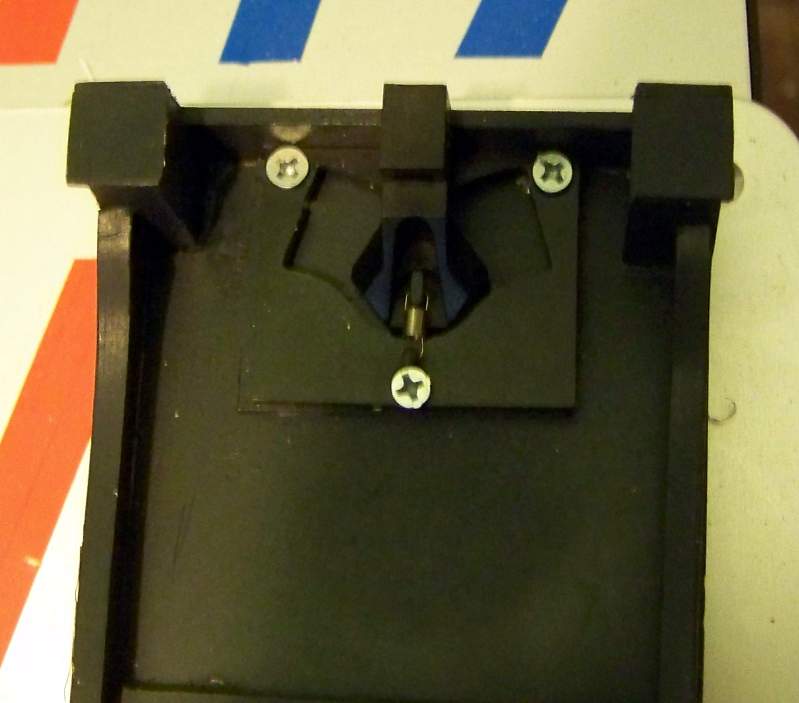

I dok se sanduk suši, montiram ono što prvi „Đurica“ nije mogao imati jer ih nije bilo: LENZ kratkospojne kulise (KKK).
