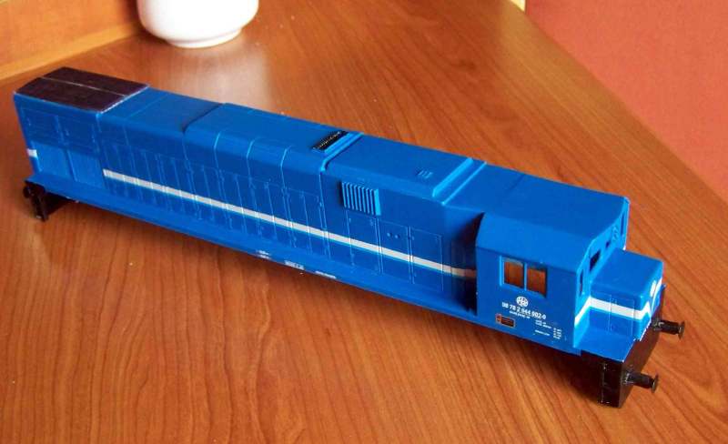

Sanduk lokomotive u stanju kako je prikazan na izložbi u Teh. Muzeju

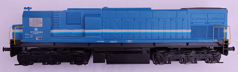

Već završena 2044 onako kako je prikazana na izložbi na GK Zagreb.

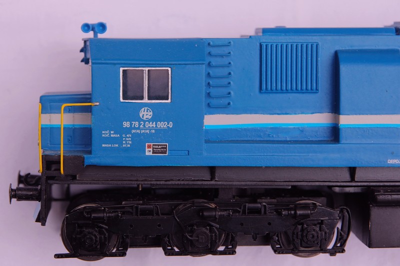

Detalj kabine

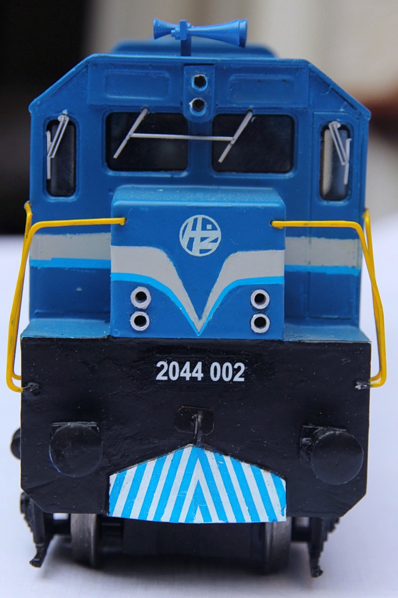

Pogled sprijeda

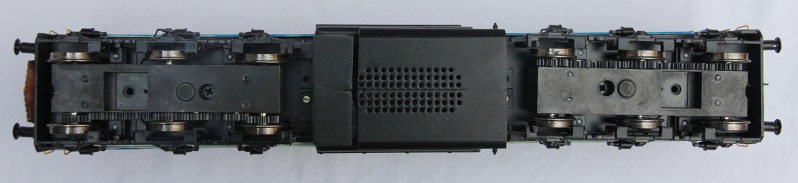

Okretna postolja Atlas, sve ostalo vlastita izrada.

Model u cjelini izgleda fantastično i vidi se da je puno promišljanja i truda uloženo u izradu. Zahvalno je kod "velikih" omjera to što se puno više može poentirati u detaljima, a znamo da detalji čine razliku. Pogotovo u modelarstvu. Ne se ljutiti, ipak jedna zamjerka koja se još možda i može popraviti...
Font....font oznaka nije dobar.
Ako nije kasno javite mi se na PP i poslat ću točan font.
