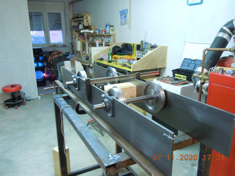

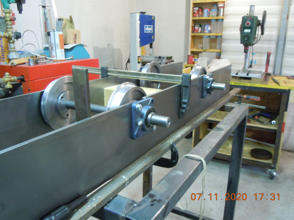

. . . . . . :BEE-: :BEE-: :BEE-: . . . .

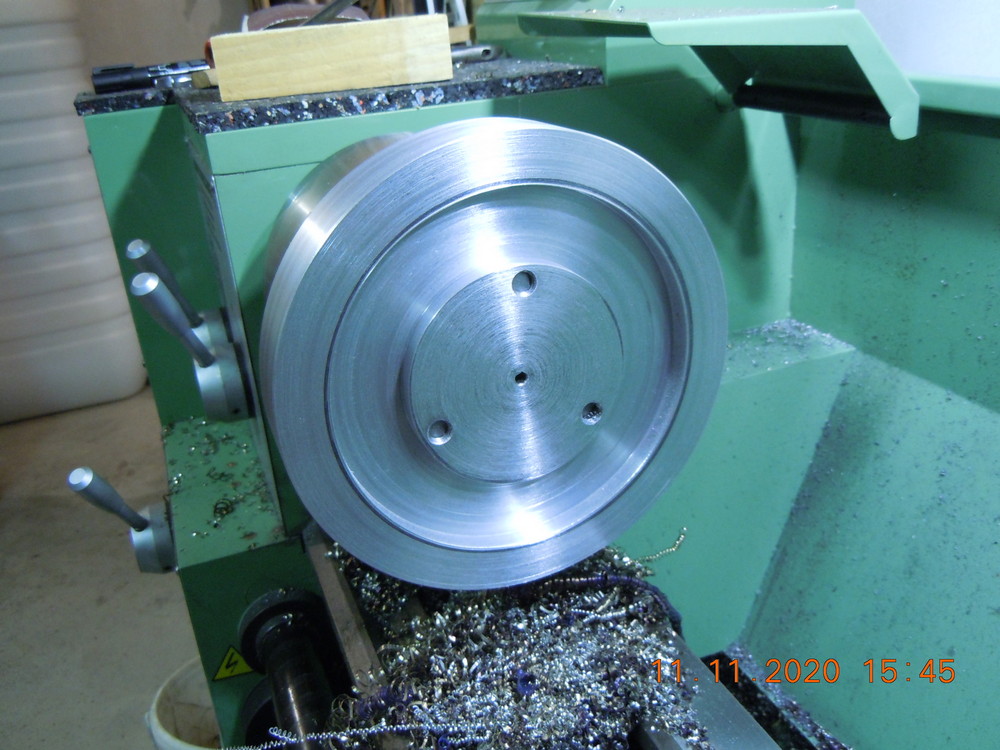

. . . . vrijeme za :C2

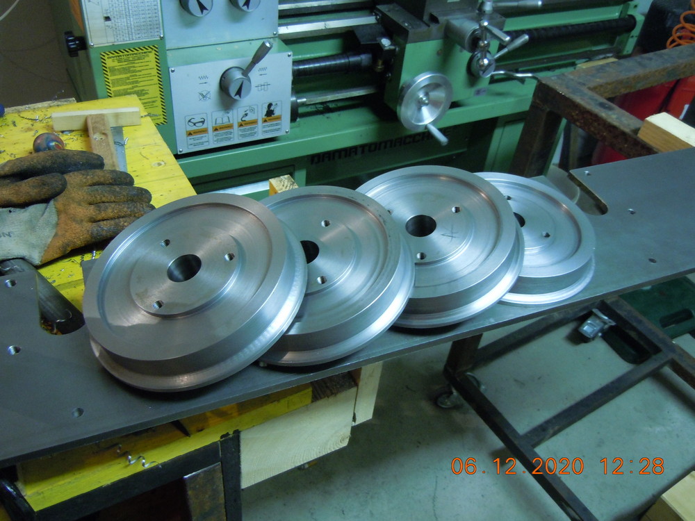

. . . . Hrpa komentara mi govori kako i ne postoji neki interes za stvaranje Špura 260mm. Ali dobro, evo još malo materijala. Istokarena su još 4 kotačlina za loksu nr. 2 Mjere te lokse bit če dosta slične loksi nr. 1

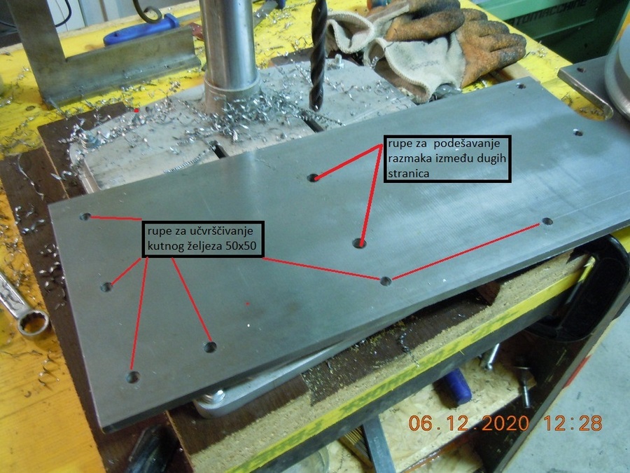

. . . na šasiji lokse treba izbušiti čitavo čudo rupa. I dakako stalno treba misliti barem 10 koraka unaprijed . . .
