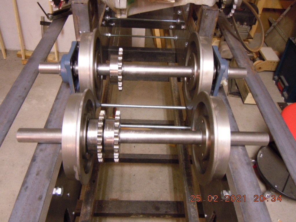

. . . konačno ponedeljak. Taj dan sam oduvjek napravio najviše. Nakon što je šasija raskopana radi onih rupa za osovinu (2)(međuosovina), nakon što su rupe izbušene sve sam opet posložio. Čak sam i ležajeve montirao iako znam da ču ih opet morati skinuti. No, to tako mora biti ako želiš da sve bude barem 95% OK. . . .
. . . ova je fotka slična jednoj ranijoj. Razlika je ipak velika. Ovdje je sve složeno na svoje mjesto uključujući tu i "kajle" i seger osigurače. Jedini način montirati to u šasiju je podiči čitavu šasiju i osovinu namjestiti odozdo. Lakše reči nego napraviti. Šasija je TEŠKA, pa sutra moram u nabavku neke kranske dizalice . . . :CUCKO

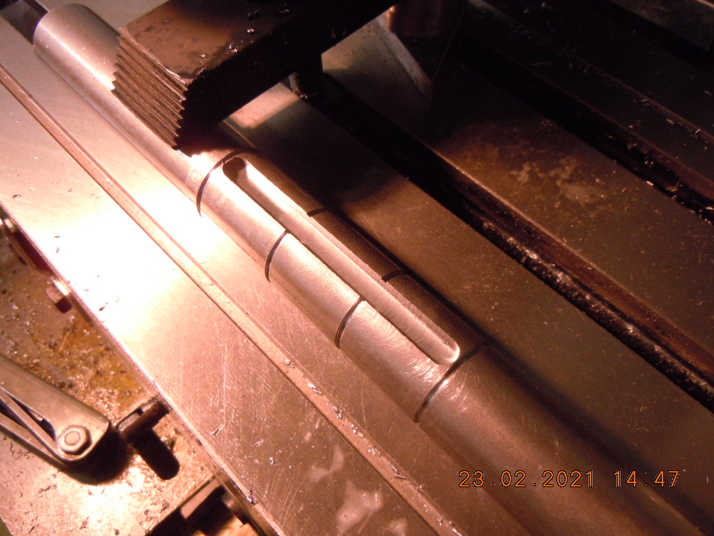

. . . izrada utora za kajlu . . . .

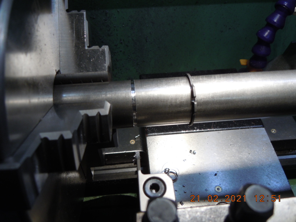

. . . izrada utora za seger osigurače . . . :dance:

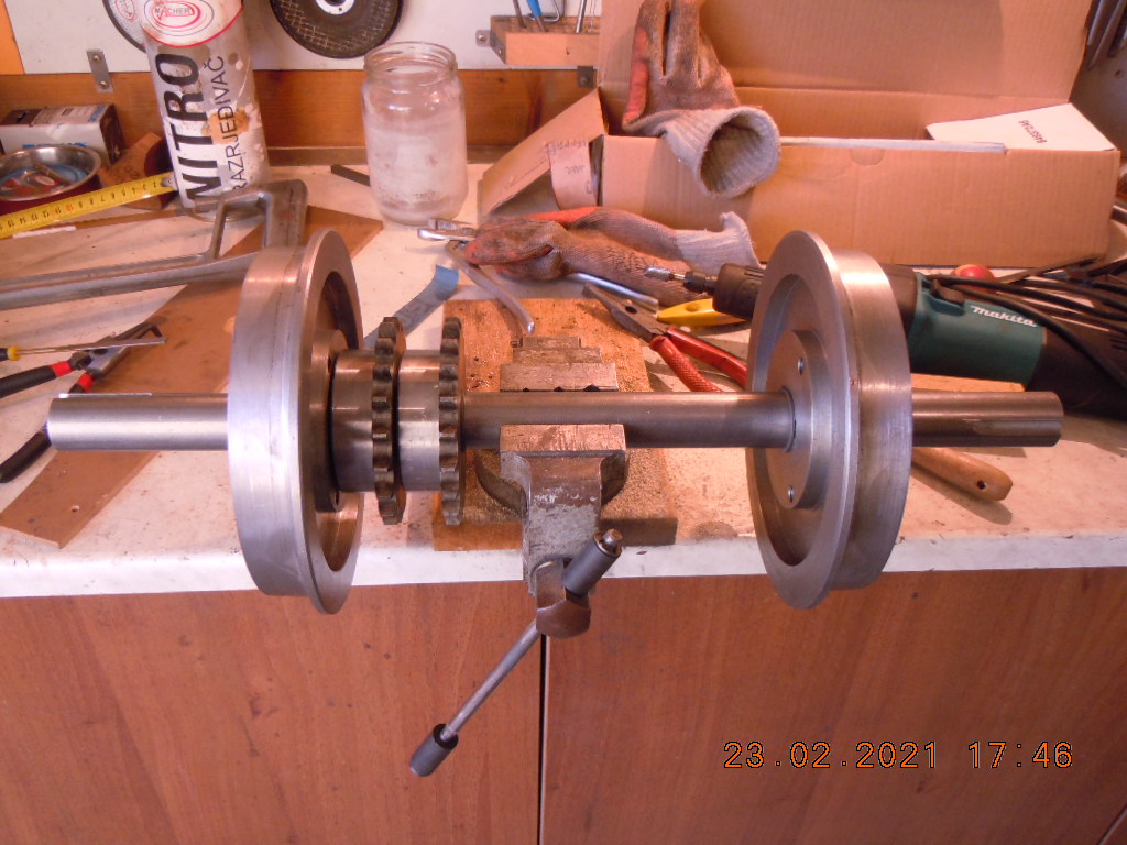

. . . kompletiranje osovine (3) :BEE-:
. . . vjerujte mi da je ovaj komplet poprilično težak. Prije definitivne montaže ču ga vagnuti. . . .

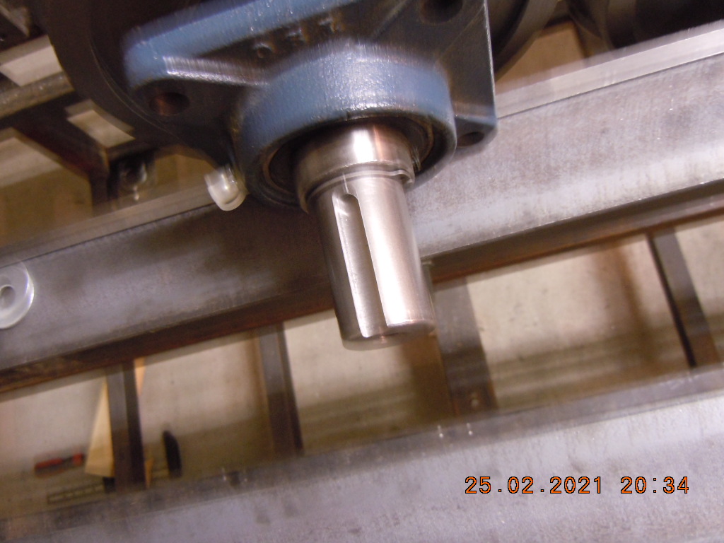

. . . nije zaboravljen ni utor za kajlu na krajevima osovina. Nek se nađe, možda mi padne nešto na pamet . . .
. . . da, i tu je usađen seger osigurač a tako i sa druge strane. Ovako mi osovina neče nikako moči plesati lijevo - desno. To prstenje ima po dva štop šaraflina ali smatram da to nije dovoljno. Šaraflini se usljed vibracije navek olabave. . . .

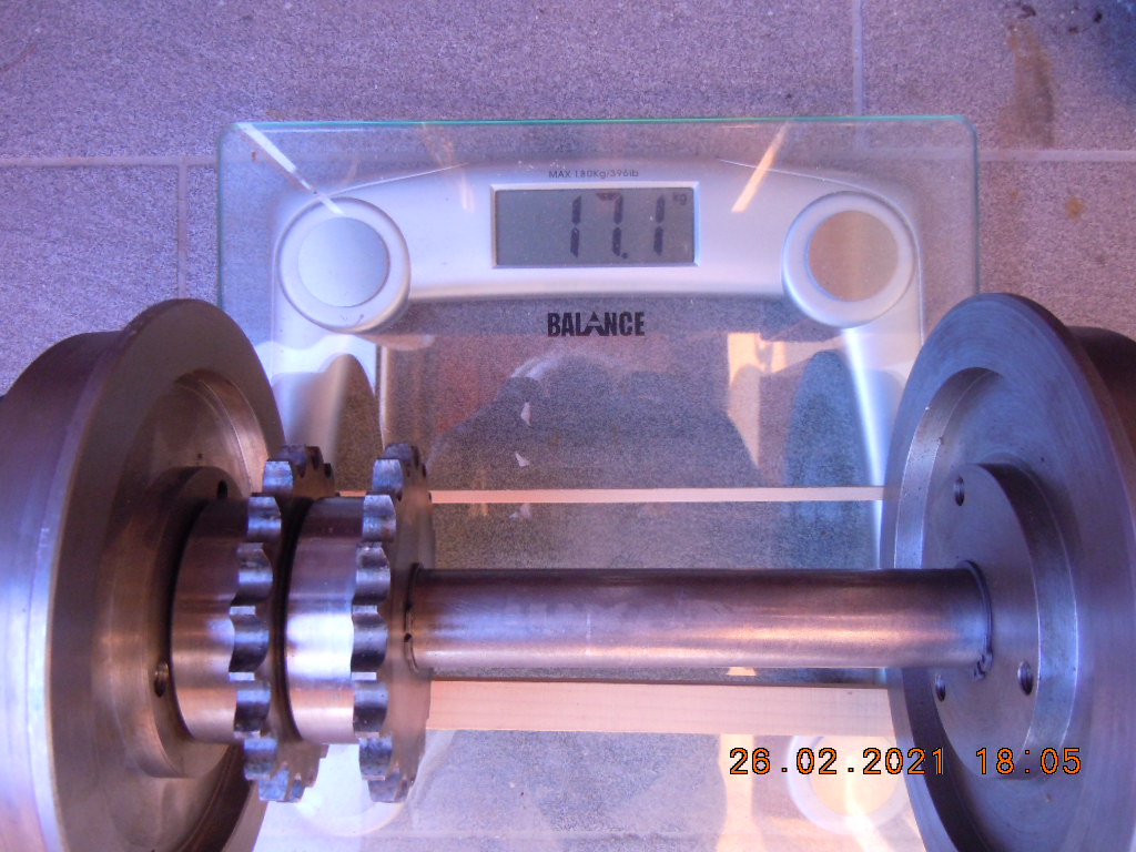

. . .kao što fotkica govori: 17100 grama. Macan je to, macan . . . .

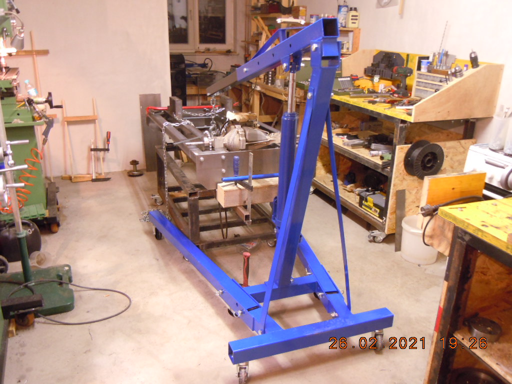

. . . a i dizaljic je kupljena :CUCKO :CUCKO :CUCKO
. . . možda posluži za još nekaj . . .

Pa da ti otkrijem šta se danas radilo na loksi. Ugrađena je na svoje mjesto i druga osovina (3) isto pogonska kao i osovina (4). Na svoje je mjesto danas došla i osovina (jednom nazvana "međuosovina") (2). Sa osovinom na hidro kutiji imam najviše problema. Osvina je od jako tvrdog čelika pa je u nju nemoguće ugurati borer. No, nakon dugog mozganja i šnjofanja po mreži uvjeren sam da sam i TO riješio ali TO treba sad i nabaviti. Kad bude nabavljeno i montirano poslat ću ti i foto dokumentaciju . . . . do tada :C2 :C2 :greetings-wavegreen:
PostPosted: 02 Mar 2021, 06:32
Nacrti su jasni i detaljni, a realizacija još brža :gun-toot:
Taman kad san vidio kolko će to sve biti teško sam ti htio predložiti jednu takvu dizalicu ali vidim već si ti i na to mislio :BULBAR
